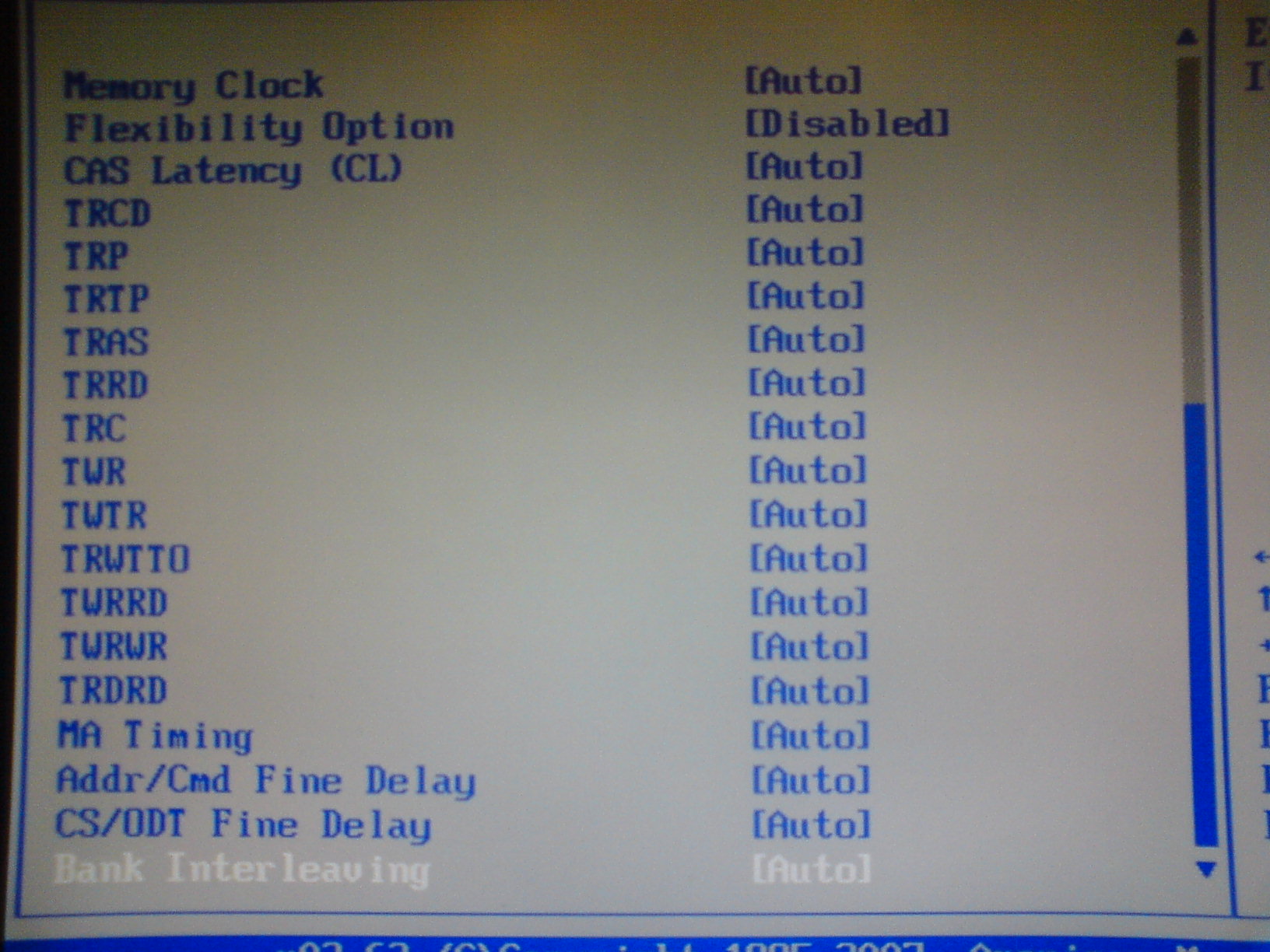

Hallo!
Hab ein neues Asrock A770Crossfire und bin ein wenig durch das BIOS gegangen und hab nun folgende Einstellmöglichkeiten gefunden: [Siehe screenshot]
CAS, TRCD, TRP, TRAS und MA Timing kenne ich für die Timingeinstellungen des Ram.
Allerdings bin ich total planlos was ich mit den anderen Einstellungen verändern kann!
Da ich ein interessierter Mensch bin :D würde ich gern wissen wozu die anderen Einstellungen gut sind!
Das Manual Verrät nicht viel da steht z.B: TRWTTO This optoin appears only when you adpot AM2 CPU. Use this to adjust TRWTTD values. Configuration optoins: [Auto] [2CLK] - [9CLK]
wäre nett wenn mir da jemand behilflich sein könnte!

Hier steht ein wenig mehr aber ob dir dies wirklich weiterhilft ?
http://www.tweakers.fr/timings.html#tRD
Bei den zusätzlichen Werten kann ich auch nur was mit trfc, trd und Command rate anfangen.
Die anderen Werte sind auch nicht so wichtig und haben nur einen sehr geringen Einfluss.
welche werte du dort einstellen solltest, verrät dir dein speicher

Was zeigt dir Memset als TRD Performance level an ?
Wie ich in deinem Screen sehe ist der TRD bei dir nicht einstellbar was die Sache etwas erschwert die Ram auf 1066 zu betreiben.
Ausserdem finde ich den TRFC nicht. :(
Wobei ich allerdings nicht weiss ob das mit dem TRD auch bei AMD Systemen anwendbar ist.
Werte bei denen die 1066 funktionieren sollten wären:
cas 5 (5-6)
trcd 5 (5-6)
trp 5 (5-6)
tras 18 (12-21)
trfc 72 (60-72)
trd 10 (8-10)
