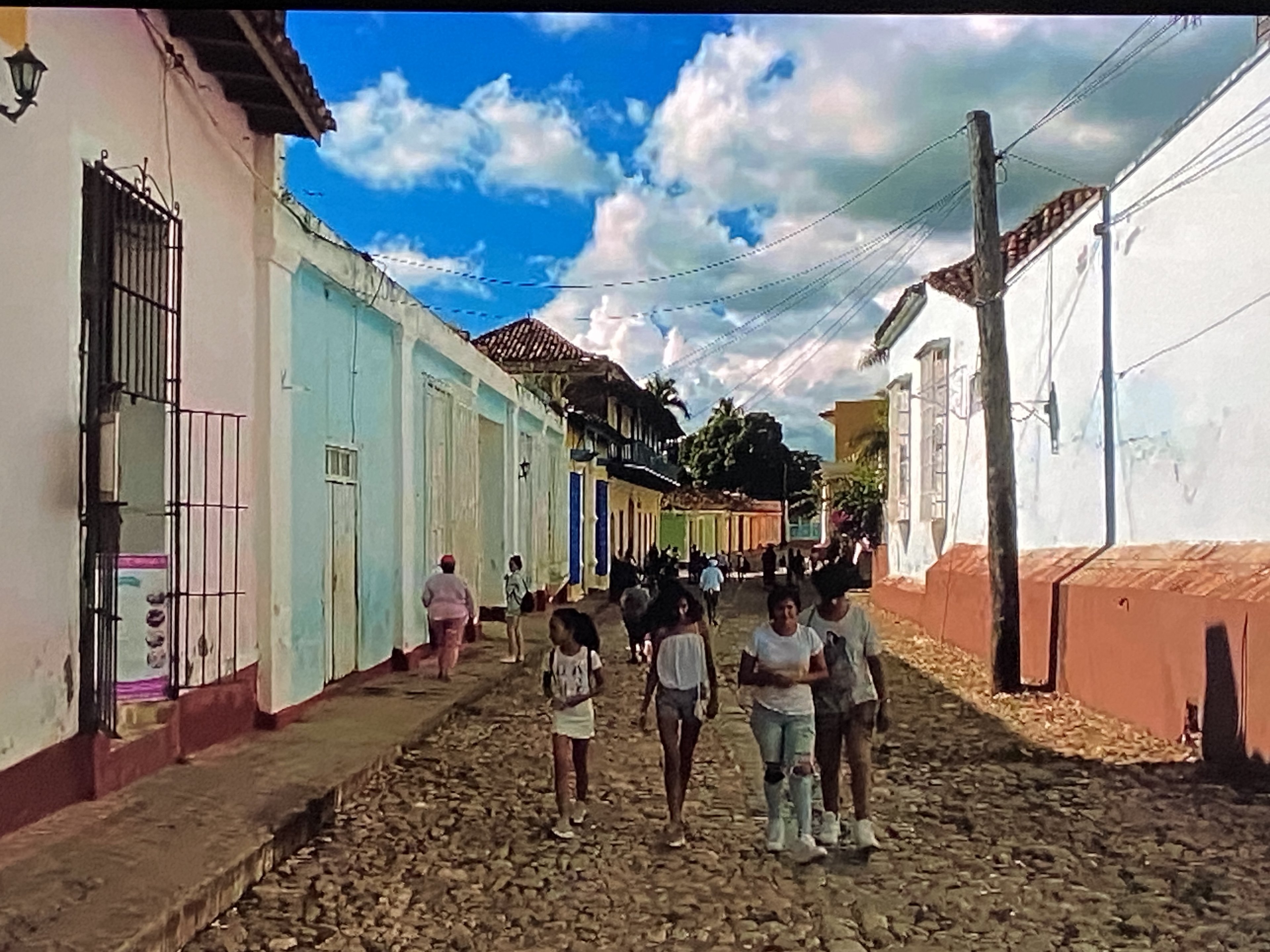

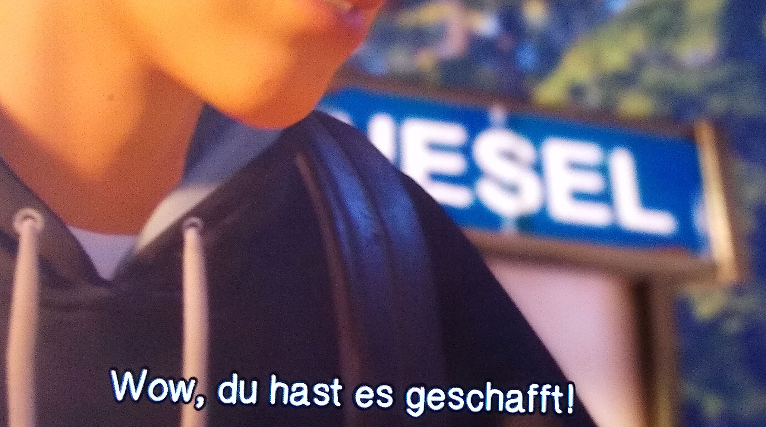

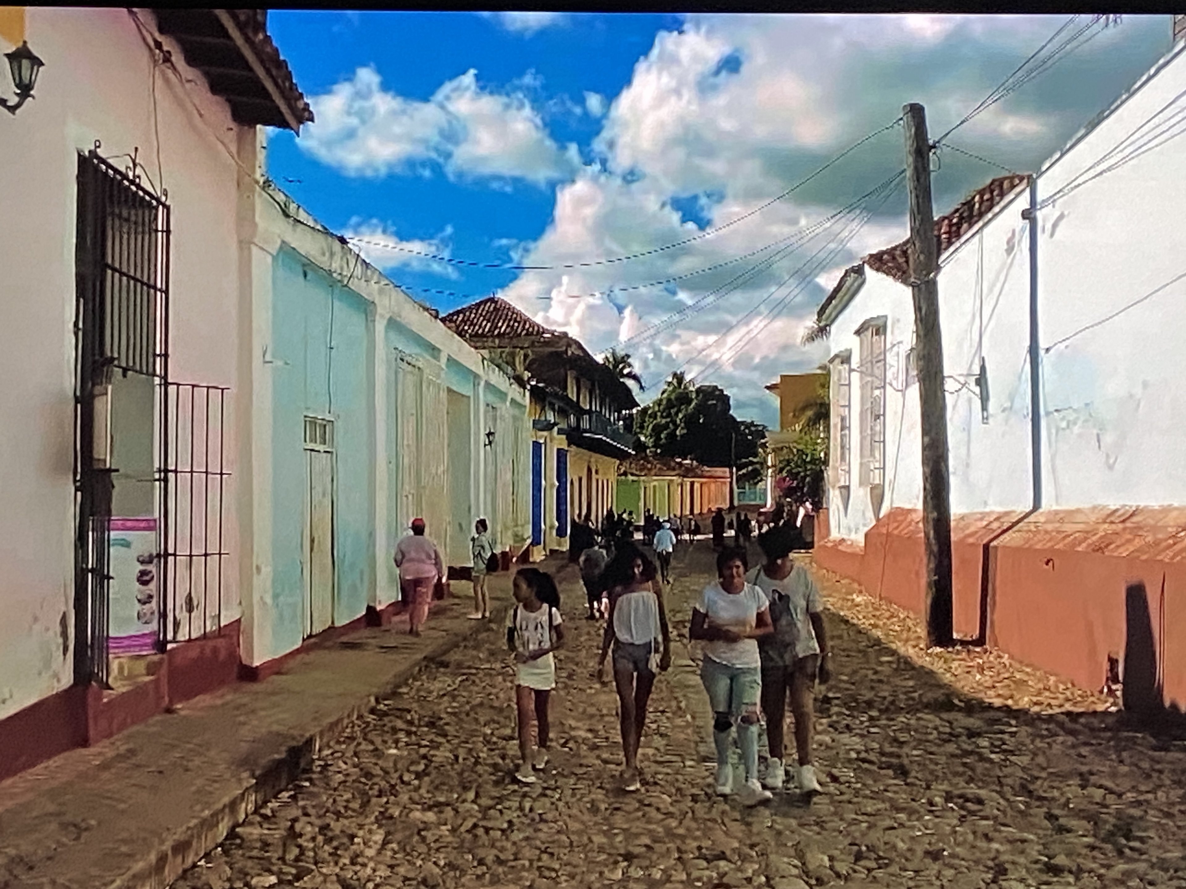

Dafür hat sich die Qualität von 1080p Videos drastisch verschlechtert. Alle 1080p Inhalte unter 6Mbps Datenrate sehen jetzt eher wie 360p-480p aus. Das Bild wirkt unscharf und in Teilen pixelig.
Im Anhang befindet sich ein abfotografieres und der Realität vor dem Bildschirm 1:1 entsprechendes Beispiel. Die Häuser und die Straße entsprechen trotz 1080p Einstellungen eher 720p. Besonders auffällig sind die in der Luft hängenden Stromkabel, die sehr pixelig wirken. Ähnlich unscharf sehen die Wolken aus.
Ich hatte nochmal die Bildverbesserer durchprobiert, kombiniert usw aber kein Erfolg. Am Ende hatte ich das HDMI Format auf Standard "gedowngraded" und empfinde das Bild wieder besser. Durch das Downgrade sind die Dolby Bildmodi verschwunden und ich hatte den alten HDR Nacht Modus aktiviert. Mit etwas Feintuning war das Bild von 1080p Material besser.
Wenig später hatte ich den Fire TV Stick an einem anderen TV angeschlossen und anschließend wieder an den Hisense (HDMI Port wie zuvor) angeschlossen. Warum auch immer wurde HDMI-Erweitert und damit verbunden der Dolby IQ Bildmodus aktiviert, sodass meine vorher getroffenen Einstellungen futsch waren.
Naja nun habe ich wieder die vorherigen Einstellungen und versuche mich an das Bild zu gewöhnen bzw. beobachte dieses die nächsten Tage wieder.
Das ist nachvollziehbar, gerade der Dolby IQ Modus jagt viele (für meinen Geschmack zu viele) „Verbesserungen“ über das Bild. Zusammen mit den fehlenden dynamischen Metadaten für Helligkeit, Sättigung etc. wird da nichts Gutes bei rauskommen. Der TV möchte „hell und bunt machen“ wo es einfach nicht hell und bunt ist. Ist ja auch auf dem Bild zu sehen, dass der TV dann völlig überzeichnet.

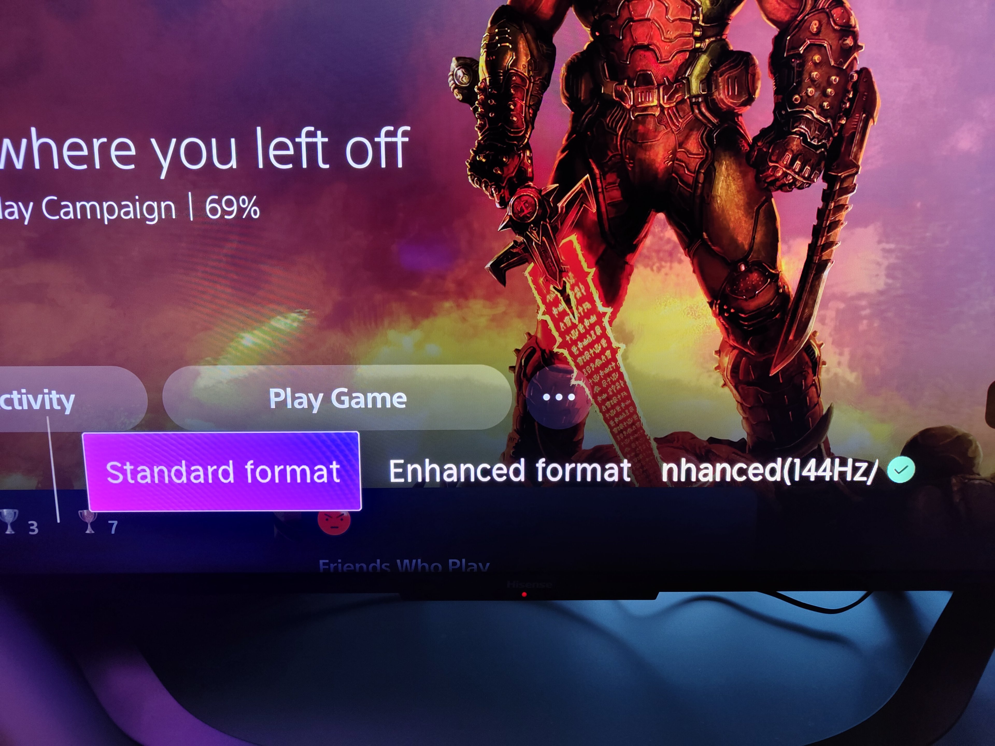

Der erweiterte Modus @144Hz/240Hz für die PS5 ist Pflicht, weil sonst VRR nicht läuft (zumindest bei mir). Was ich auch komisch finde, eigentlich sollte der "normale" enhanced Modus ja funktionieren, schließlich läuft mit dem 120Hz@4K, eben nur dann ohne VRR. Das was mich nervt ist ,dass der HDMI-Port jedes mal nach aus und wieder anschalten der PS5 von enhanced@144Hz auf nur enhanced zurückschaltet. Auch wenn ich den Fernseher und angeschlossenen reciever nicht anfasse.
Hast du auch das Problem? Ich habe den Support kontaktiert, mal schauen was die Sagen. Vielleicht hat es etwas mit CEC, bzw. den über ARC verbundenen reciever zu tun.
Meinst du mit „normale“ enhanced Modus den Standard Modus? Mit dem Modus switcht du den HDMI-Standard zwischen 2.0 und 2.1. VRR ist erst mit 2.1 implementiert, daher währe das Verhalten dann korrekt. Für „alte“ 2.0 Eingangsquellen wie z.B. ältere 2.0 GPUs kann man auch Freesync am TV aktivieren, ist aber für die PS5 uninteressant und sollte wegen der Einschränkungen gegenüber HDMI2.1 VRR deaktiviert bleiben.
Vermutlich ALLM. Die PS5 sagt dem TV, dass er umschalten soll.
https://www.sony.com/electronics/support/articles/00277404
Den Unterschied zwischen Standard und enhanced, bzw. HDMI 2.0 und 2.1 verstehe ich. Bei mir gibts aber noch eine dritte Option "enhanced 144/240Hz". Da habe ich mich aber noch nicht eingelesen und kann auch nicht sagen was das genau ist. Irgendeine Form von Hochskalierung nehme ich an? Auf jeden Fall ist VRR auf der Playstation bei mir nur an, wenn ich den HDMI-port auf enhanced 144/240 Hz stelle. Was ich eben wie du auch überraschend finde, weil wie du auch sagst sollte ja einfach HDMI 2.1 die Voraussetzung für VRR sein.
Anbei ein Foto der Optionen. VRR läuft wirklich nur, wenn der port auf der ganz rechten steht. Ansonsten bin ich da leider noch schlecht informiert.
Nachtrag: Das ALLM as ändert bei Neustart stimmt wahrscheinlich und schaltet eben auf "normal/nur" enhanced statt enhanced(144/240Hz). Danke schon Mal für den Tipp. Dann ist also die Frage, warum VRR dort nicht funktioniert aber bei dem enhanced(144/240Hz) schon. Ich benutze das mitgelieferte PS5 HDMI-Kabel und würde das als Fehlerquelle ausschließen.

Dann habe ich das falsch verstanden. Den Modus habe ich auch, einmal probiert und dann erfolgreich ignoriert, ich meine wegen Inverse Ghosting. VRR sollte aber auf dem Enhanced format bei 4k@120Hz funktionieren, tut es am PC hier auf jeden Fall.
Ist denie PS5 Firmware aktuell?
Jap, PS5 ist absolut aktuell. Ich könnte natürlich nochmal alle TV-Einstellungen zurücksetzen, dazu bin ich aber gerade glaube ich noch nicht gewillt.
Hab gerade mal getestet, ich kann während des Gamings direkt den Modus umschalten.
Mein Handy - Kamera versagt hier zwar ziemlich stark, denke ist trotzdem zu sehen, dass es genau wie vorgesehen funktioniert. FPS steigen, Last steigt an der CPU & GPU, VRR funktioniert und die Reaktionszeit verbessert sich entsprechend. Spiel läuft in beiden Modi Butterweich ohne Tearing zwischen ~90 – 120 / 144 FPS.
Danke fürs Testen. Bei mir ändert sich wirklich gar nichts, außer das VRR angeht, was aber auch daran liegt, dass die PS5 maximal 120 Hz kann. Ich kann das auch nach belieben hin under her wechseln, wundern tut es mich trotzdem. Außerdem wäre dann da noch die Unannehmlichkeit, dass man es jedes mal manuell ändern muss, wenn man die PS5 aus und wieder angeschaltet hat
