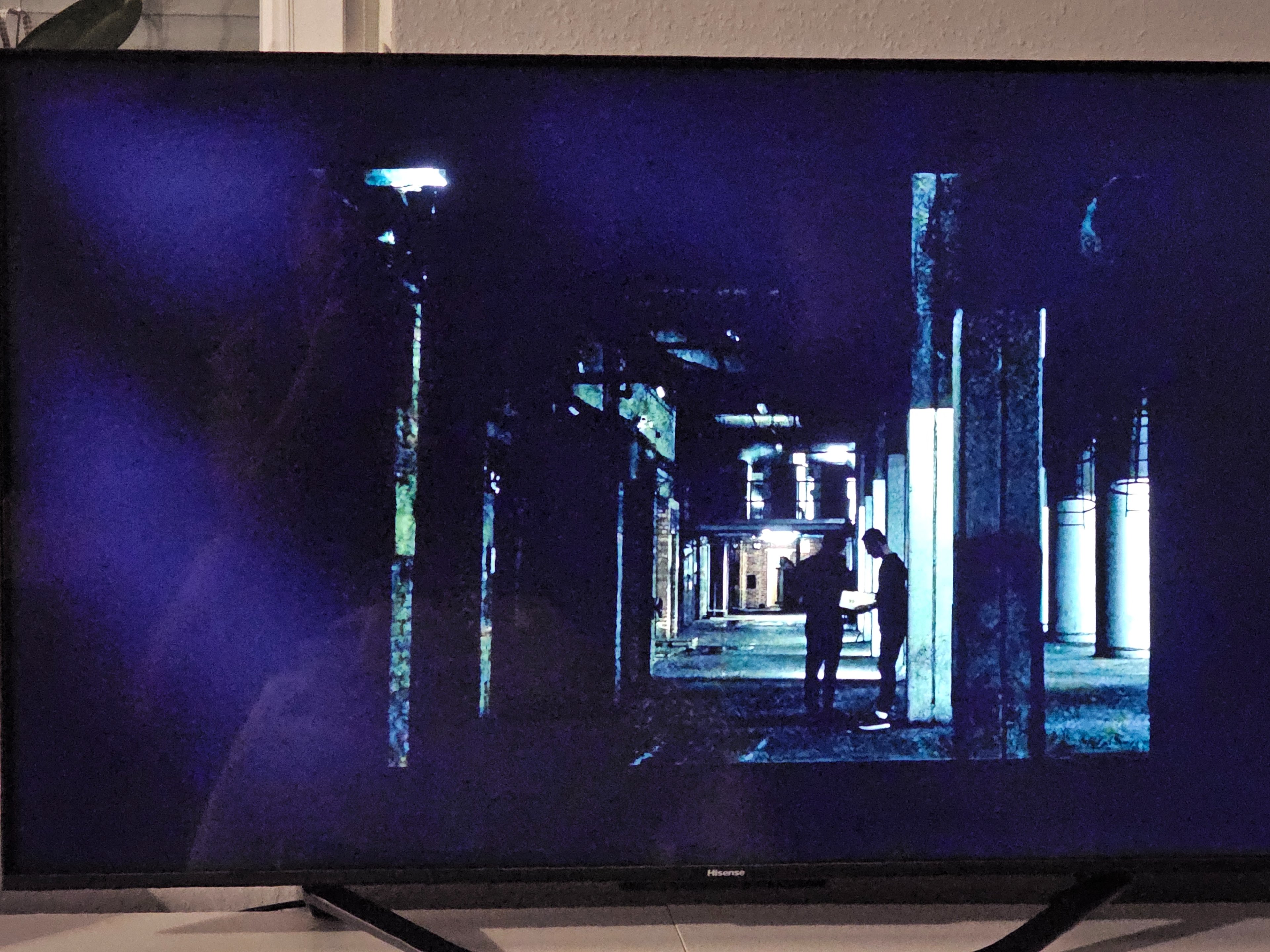

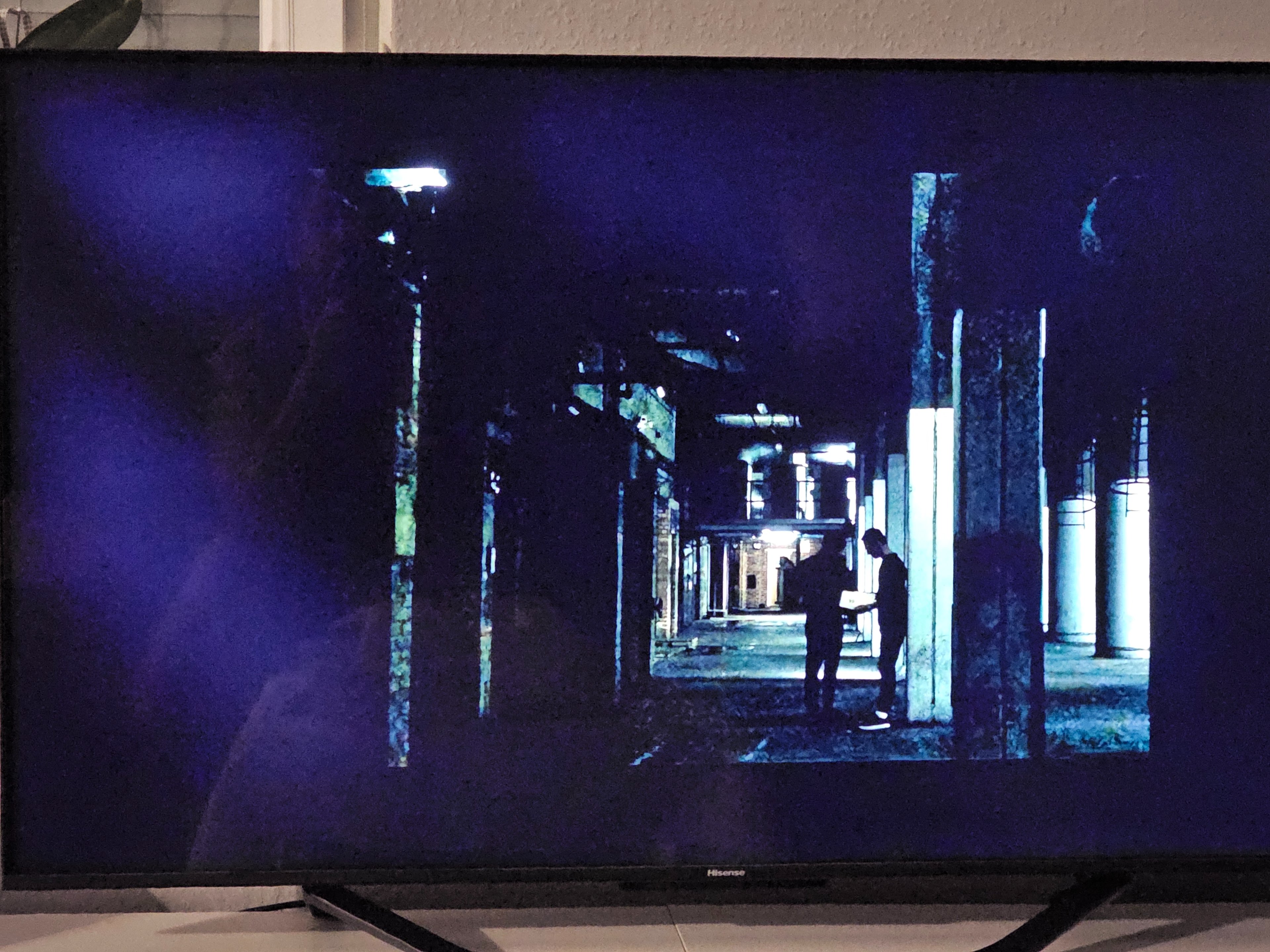

Hi Leute,
Vor etwa 2 Wochen hat mein TV ein Firmware Update gemacht.
Seit dem bin ich max unzufrieden mit dem Bild.
Gerade schwarze Bereiche sehen einfach schrecklich aus.
Egal ob per HDMI oder Streaming App direkt am TV.

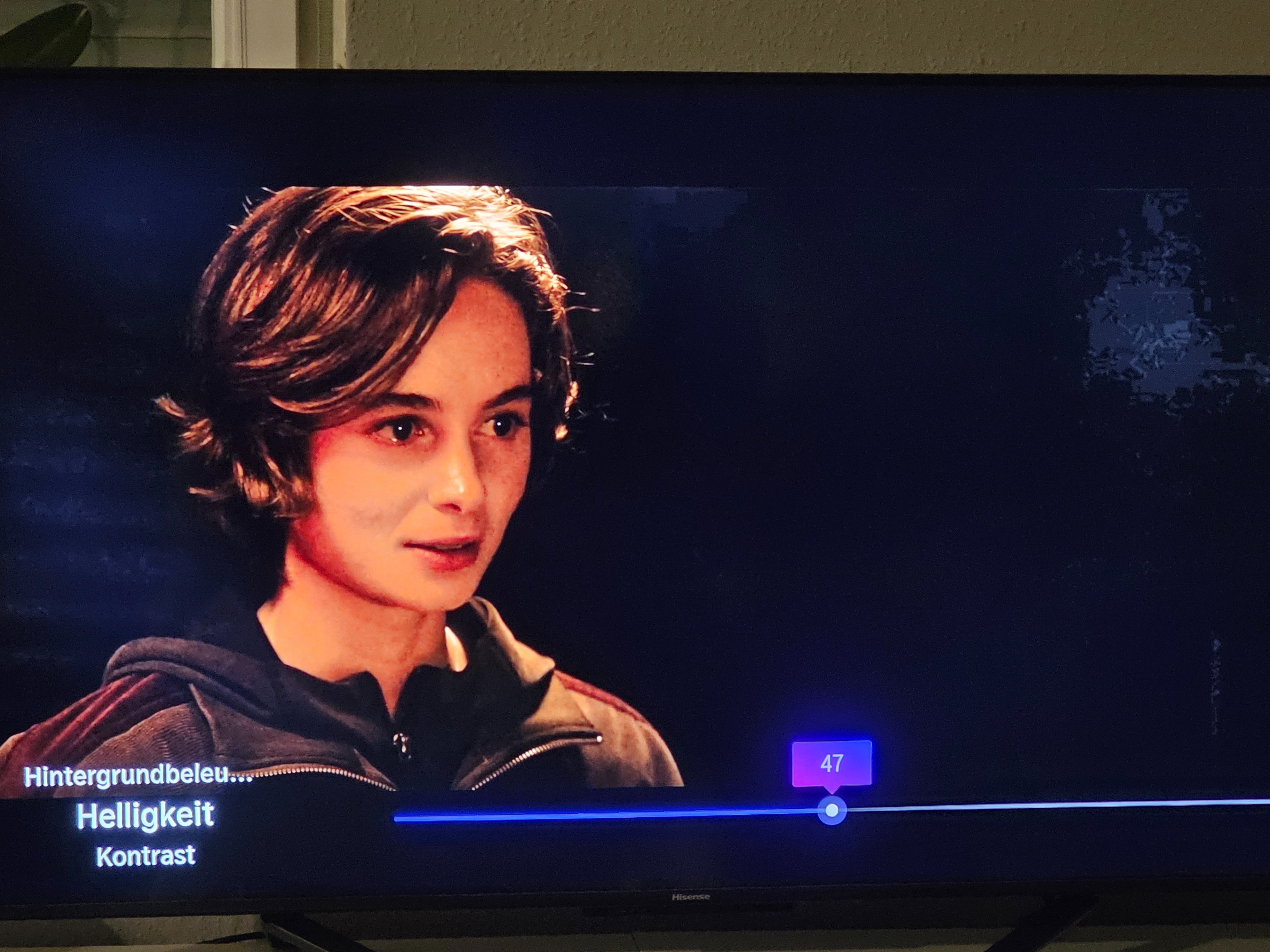

Im Anhang ein Beispiel.

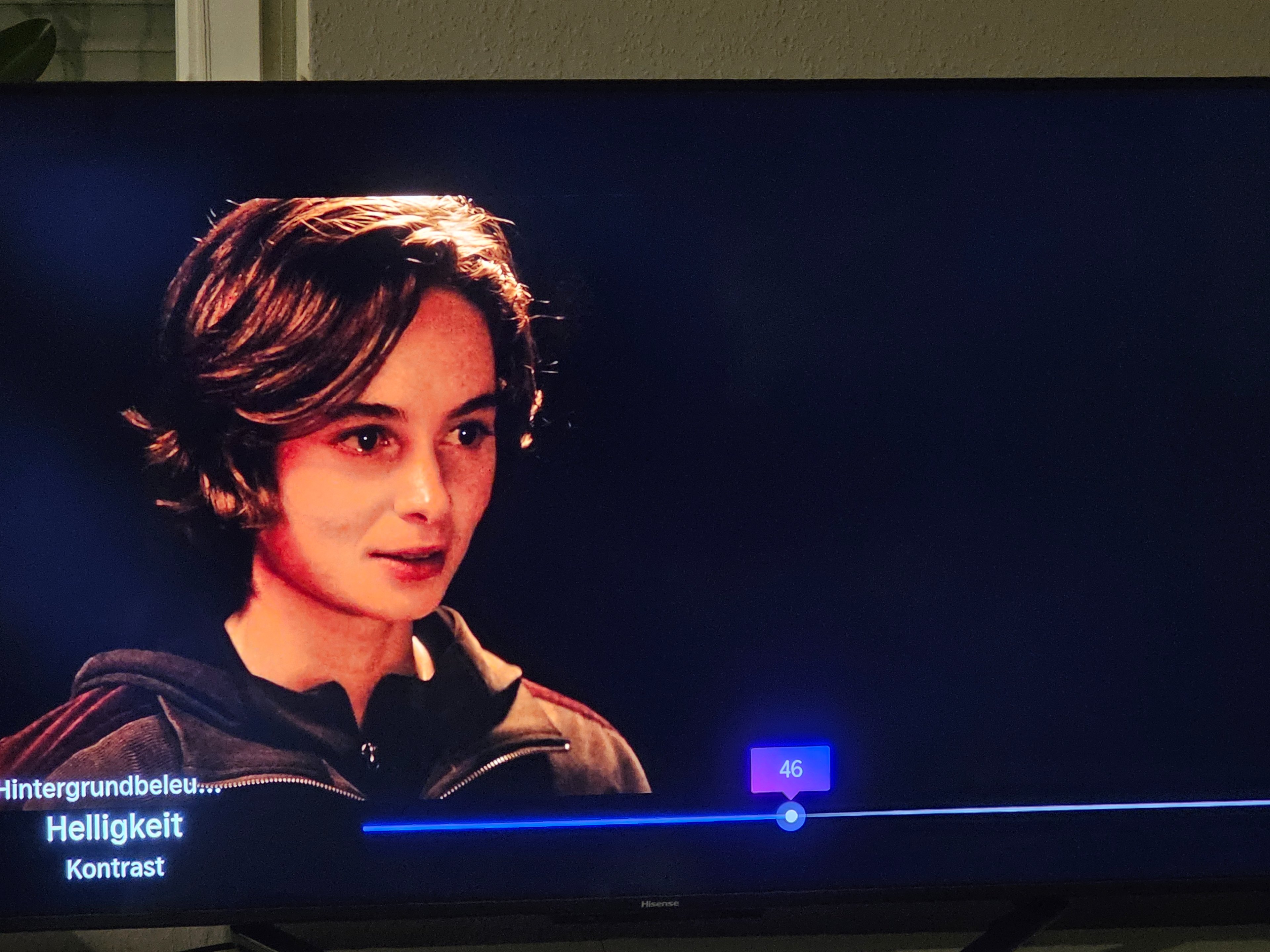

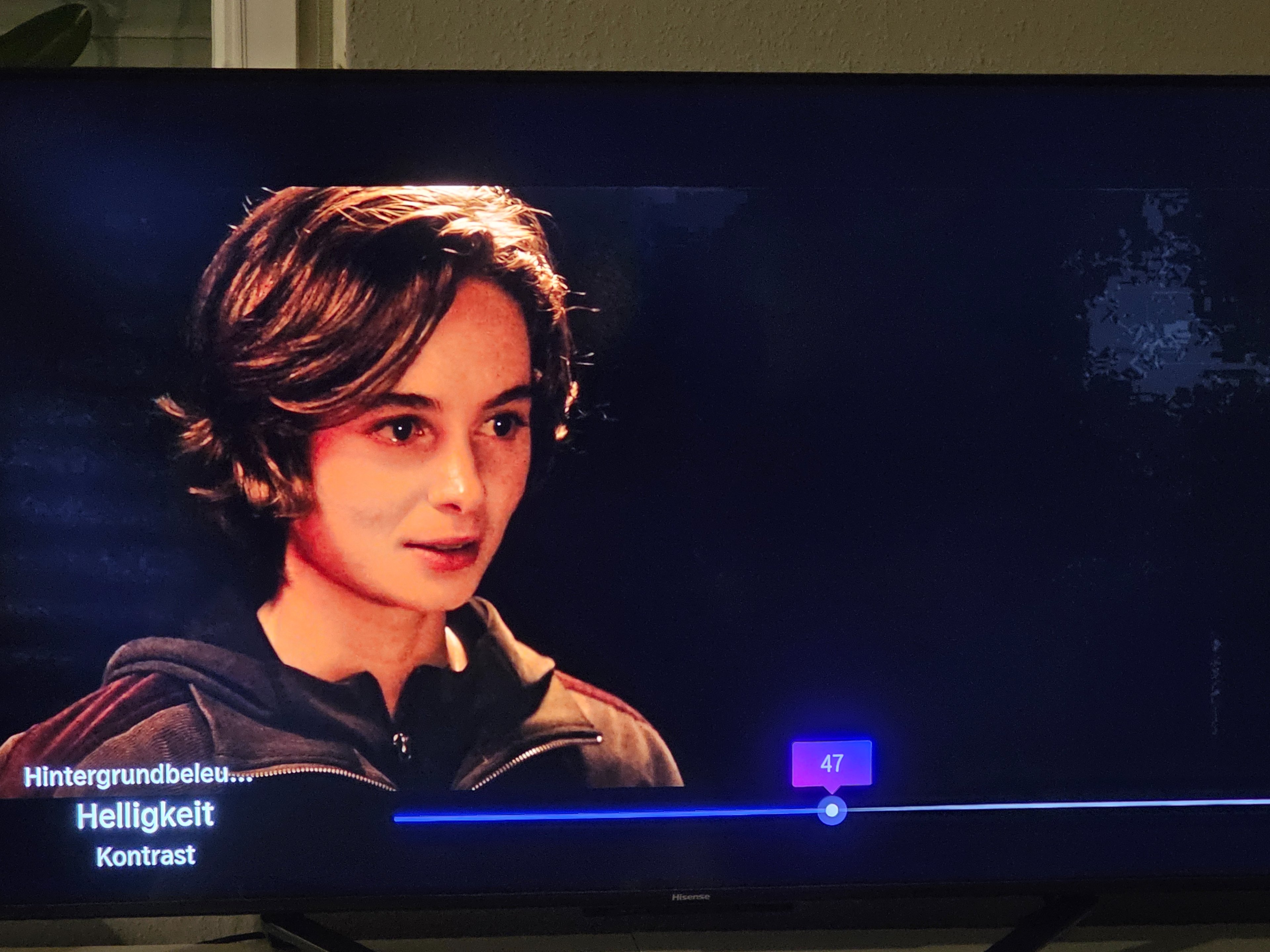

Und da habe ich den Helligkeitsregler nur um eine Punkt verschoben.
Auch die Einstellungen aus den diversen Quellen (z.B. Rtings) bringen nicht wirklich Verbesserung.
Hat noch jemand eine Idee?
Kann man ggf. ein Downgrade machen?
Gruß
Dodger

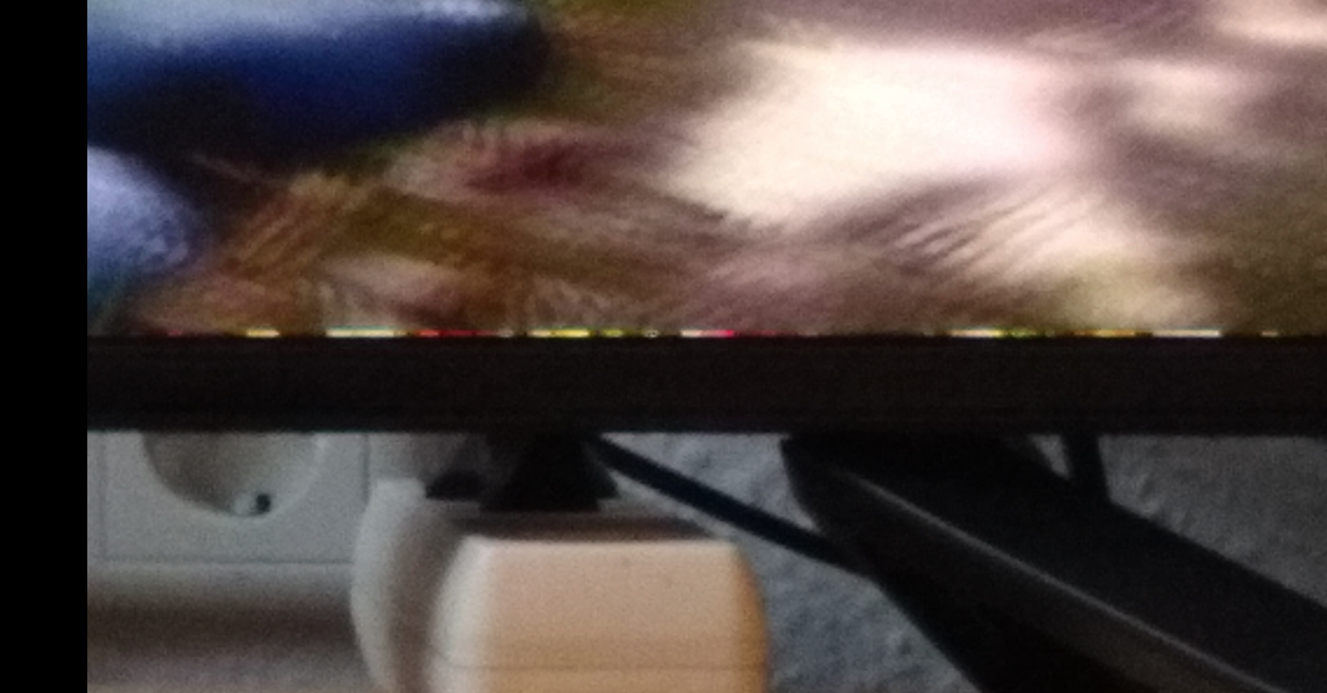

Die hellen Streifen links am Rand, die aussehen wie Sonnenstrahlen, sind man nach auch neu nach dem Update.
Ob die beim Downgrade auch wieder verschwinden?
In real live sehen die nicht ganz so schlimm aus, wie auf dem Foto....

Hast du den TV nach dem Update zurückgesetzt? Das Update ist aber wohl tatsächlich Fehlerhaft. Probleme mit Streifen am Rand gab es kurioser Weise schon mal mit der initialen Firmware oben / unten, was mit einem Update gefixt wurde. Hab sogar noch ein Bild davon.

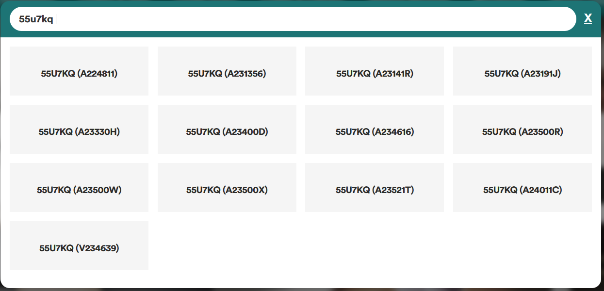

Ich habe das Update tatsächlich nicht gemacht. Welche Diagonale hat dein TV?
Wo finde ich die gefragte Bezeichnung?
Ich hab zumindest die gleiche SW drauf, wie der Kollege aus dem Reddit Thread...
A23400D
Bin jetzt tatsächlich etwas skeptisch, weil ich mit der Nummer auf hisense.fr nix finde...
Ein Rücksetzen auf Werkseinstellungen hat das Backlight-Überleuchten auf der linken Seite behoben.
Auch die Klötzchenbildung wurde um 20% reduziert. Das Bild ist aber immer noch weit weg von dem Zustand vor dem Update.
Auch die Einstellung "Hintergrundbeleuchtung" ist ohne Funktion.

Sondern Block-Artefakte in dunklen Bereichen, Einstrahlung des Backlights auf der linken Seite (sieht aus wie Sonnenstrahlen), Einstellung der Hintergrund Beleuchtung ohne Funktion, Einstellung der Helligkeit quasi nur in 3 Stufen.

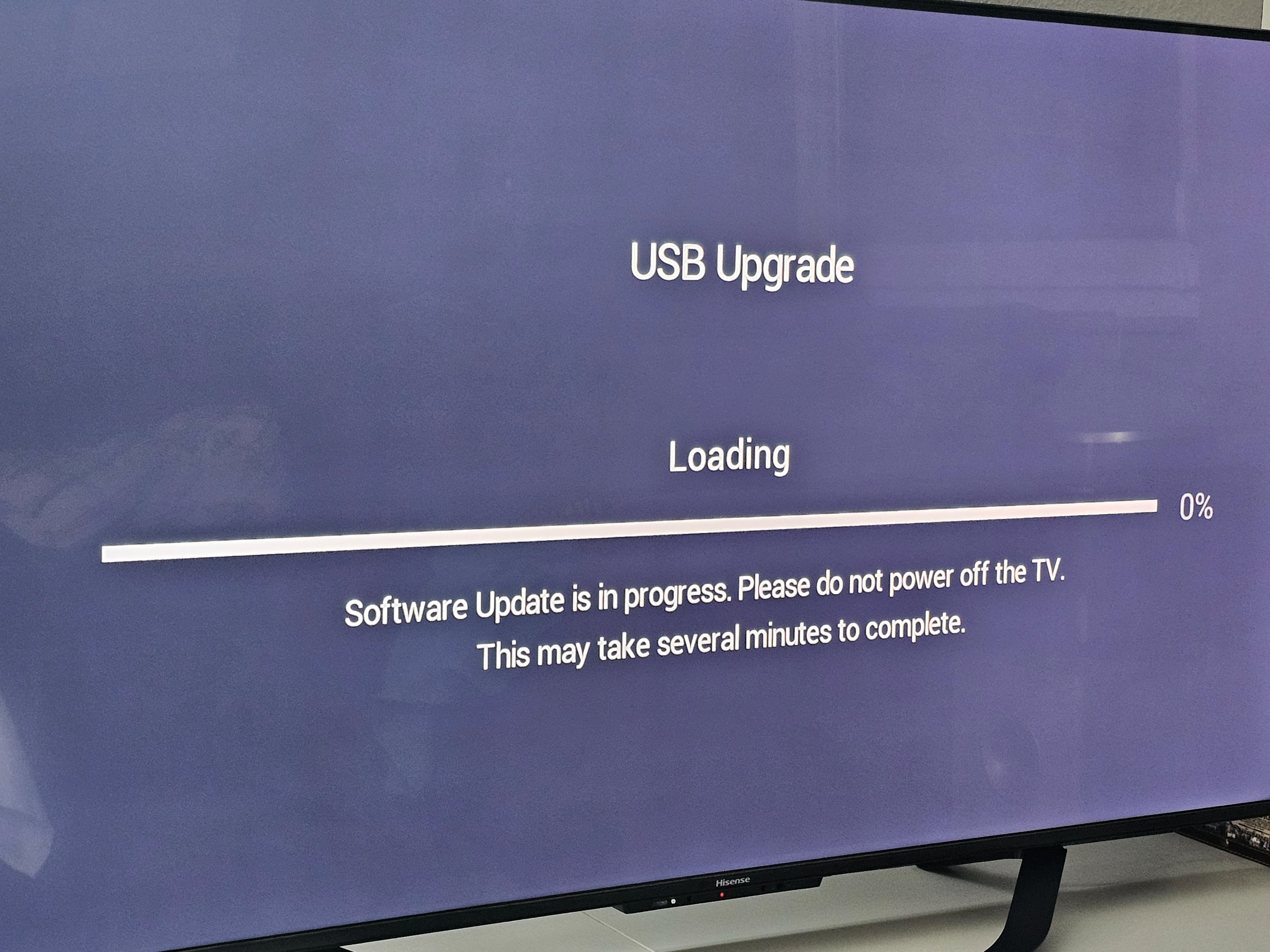

Downgrade auf N1222 läuft.
Ist schon komisch, dass auf der Webseite nur eine ältere Version angeboten als über OTA verteilt wird ;)
Läuft....
USB reingesteckt, kam direkt die Meldung "Update gefunden, los gehts".
Dann hat der TV einen Neustart gemacht, hat das Update vom USB gezogen und installiert.
Dann hab ich eine Sekunde nicht aufgepasst, es kam irgendeine Meldung, der TV hat neu gestartet und jetzt hängt er seit 10 Minuten in dem Bild hier.
USB hängt noch immer dran.
Ich zieh den jetzt ab und mach den TV stromlos, wünscht mir Glück....
Puh, alles gut gegangen.
USB entfernt, neu bestromt, alles läuft.
Und man: was ein super Bild!
Kein Vergleich zu der neuen Schrott-SW.
Danke euch, für eure Unterstützung!!!
