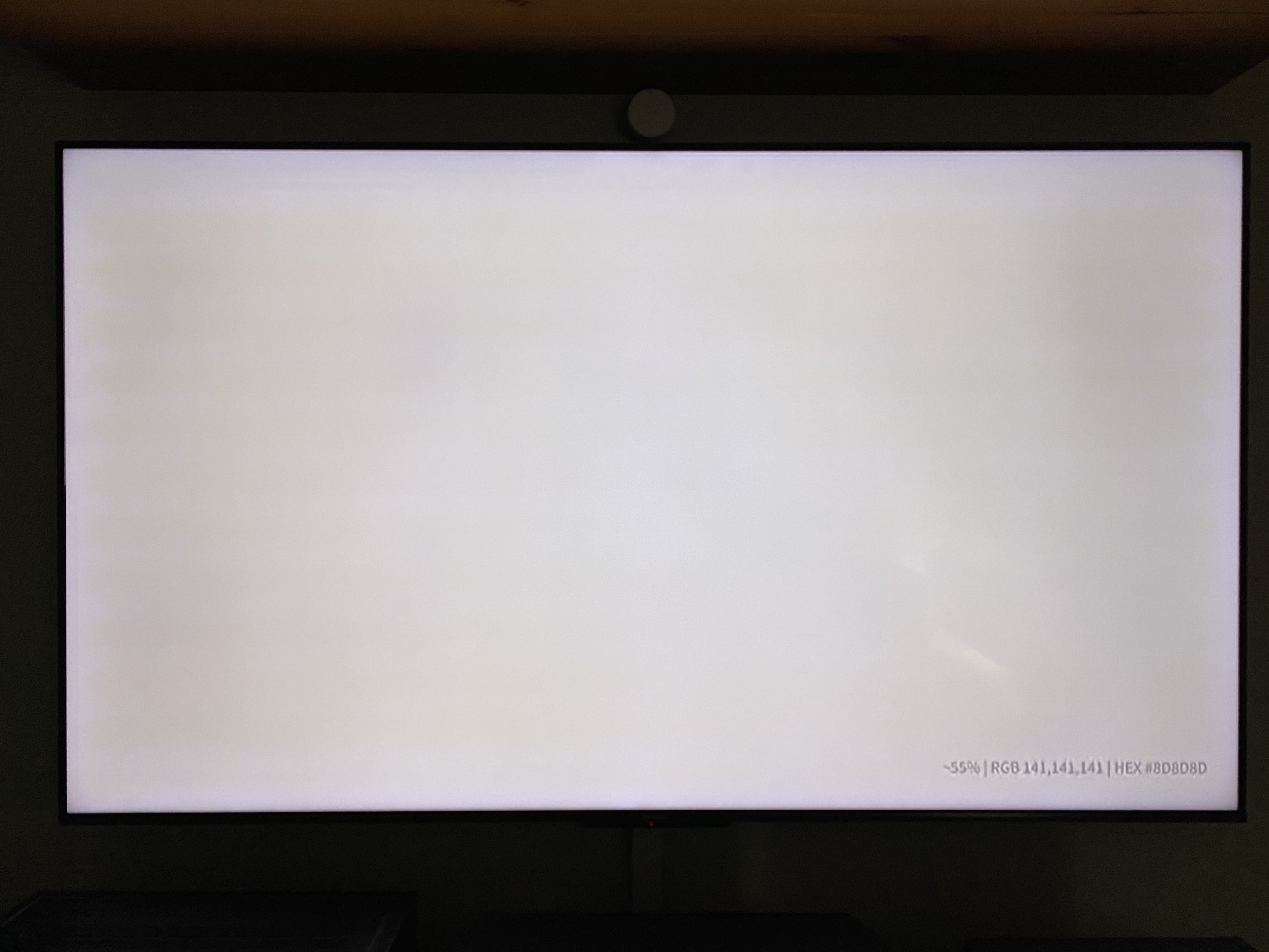

Hab mir das eben mal angeguckt. Das scheint kein Dolby Vision Material zu sein, zumindest erkennt mein TV es nicht als solches. Die „Streifen“ sind aber auch hier immer im Himmel zu sehen
Ist die Datei auch 257.8 MB groß oder habe ich eine falsche verlinkt? Es sollte beim Abspielen (auch nach "Pause" Taste) oben Rechts kurz DolbyVision und DolbyAthmos erscheinen. Ändern sich die Streifen, wenn du dann ein anderes Profil wählst?
EDIT: Bei DV 4K Material arbeitet kein Upscaler. Der DolbyVision IQ Modus nutzt einen Weichzeichner, der DolbyVision dunkel z.B. nicht. Mir geht es darum, ob dies eine Veränderung bewirkt.
Die Größe passt. Das Dolby Atmos Symbol erscheint, Dolby Vision erscheint nicht. Die Streifen bleiben immer gleich, egal welches Profil ich wähle. Nur wenn ich Local Dimming ausschalte, sind die Streifen etwas weniger stark zusehen, sind aber immer noch vorhanden
Edit: Habe das jetzt nochmal mit einer Serie in DV probiert, an den Streifen ändert sich nichts, egal, welches Profil ich wähle
Wenn DolbyVision nicht erscheint passt da was nicht. Egal welcher USB Port? Aktuellste Firmware installiert?
Ich kann nur den seitlichen Port nutzen, da der TV an der Wand hängt. Aktuellste Firmware ist installiert.
Kannst du von dem gesamten Bild auch ein Foto machen so dass man die Größe und Position des Ausschnitts einordnen kann? Ich kann dein Bild nicht wirklich einordnen.
EDIT: den Helligkeitssensor hast du an?

Ein Bild vom ganzen Bildschirm mache ich heute im Laufe des Tages.
Den Helligkeitssensor habe ich ausgeschaltet. Sollte ich den eingeschaltet lassen?
Der macht meiner Meinung nach das Bild oft zu dunkel
So, hab jetzt ein Bild gemacht in einem Meter Entfernung vom TV. Unten rechts sieht man eine Spiegelung, das ist mir leider erst später aufgefallen. Meiner Meinung nach sieht man hier die Streifen schon sehr deutlich

Übrigens das mit den Streifen ist Panel Lotterie. Ist in gewisser Weise Glück und halt Pech. Denke da wird Hisense nicht tauschen.
Und das nächste panel kann schlimmer sein
