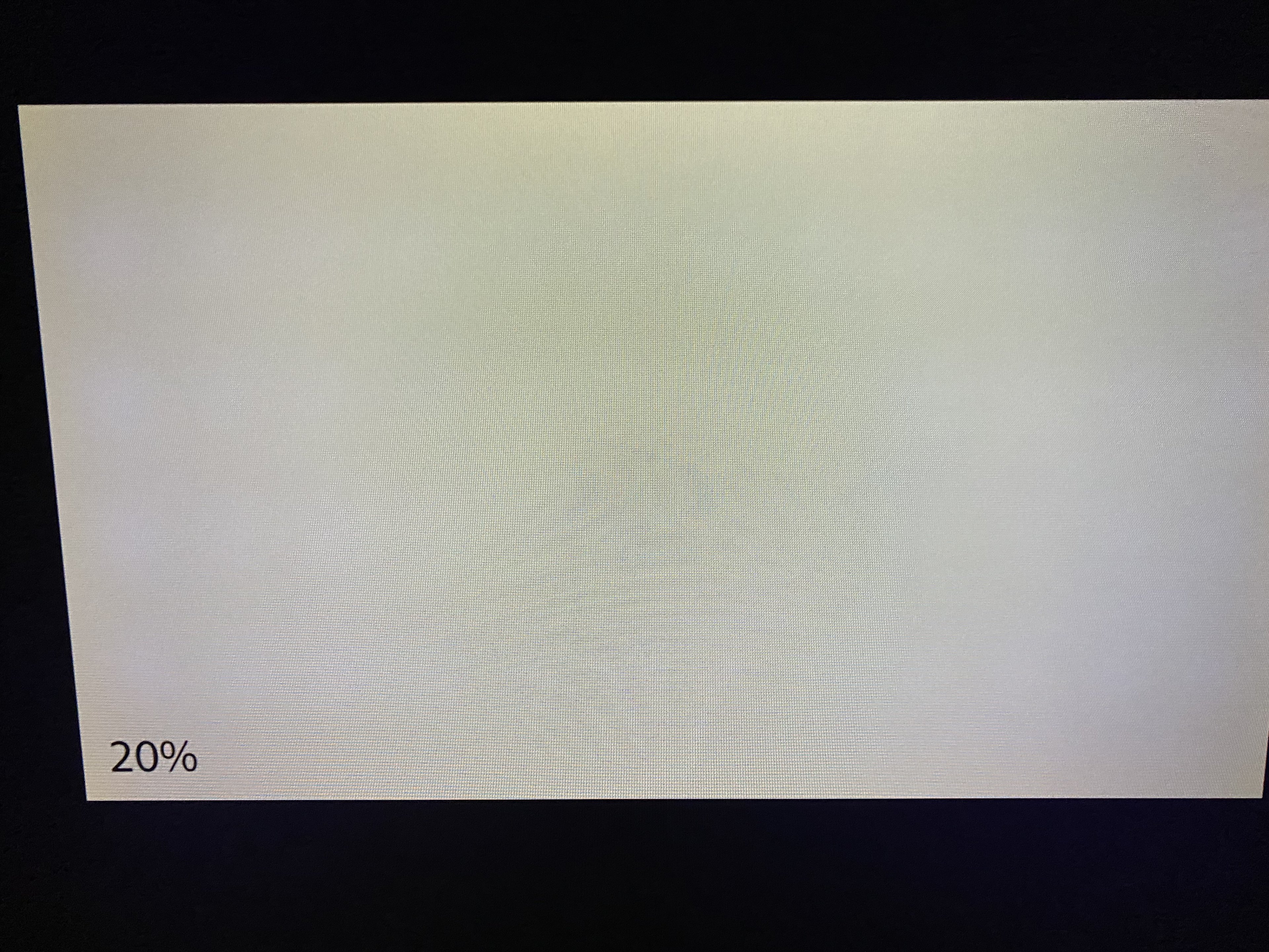

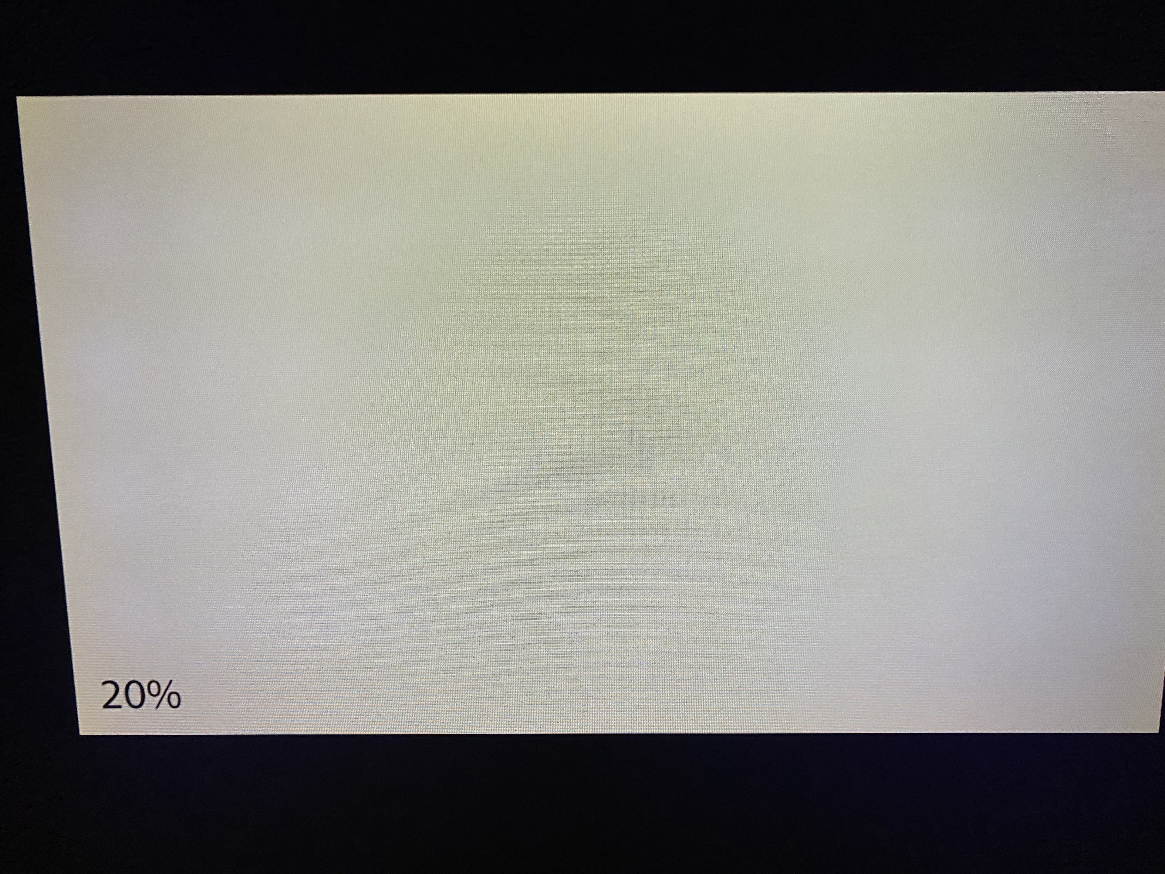

Hatte einer von euch mit dem Hisense auch schon das Problem, dass man die Hintergrundbeleuchtung recht deutlich durchsieht? Bei einfarbigen Flächen im Filmmaterial sieht man die einzelnen LED, die dann quasi horizontale Linien bilden. Auf Dauer nervt das schon ziemlich. Local Dimming ist auf hoch eingestellt. Das Filmmaterial wird auch richtig als DV oder HDR erkannt. Passiert aber auch beim normalen Fernehempfang, dass man die LED sieht.
Kannst du ein Foto machen? Wenn du die einzelnen LEDs siehst, wie nahe sitzt du am Fernseher?
ich versuche morgen mal, ein Foto zu machen. Der Abstand vom TV ist egal, das ist immer zu sehen. Je gleichmäßiger das Bild, desto stärker sieht die LED
Hier mal ein Bild von der Beleuchtung. Ich hoffe, man kann es gut erkennen
Was genau zeigt das Bild und aus welcher Entfernung hast du das gemacht?
Das Bild zeigt, dass die einzelnen LED zu sehen sind. Sie beleuchten das Bild nicht diffus, sondern sind eben zu sehen. Fotografiert habe ich aus vllt 30 Zentimetern Abstand. Ist mit der Handykamera schwer einzufangen.
Das ist aus 30 Zentimetern völlig normal. Je nach dem welche Größe des TVs gekauft hast musst du schon einen Mindestabstand (2++ Meter) haben, um die LEDs nicht mehr zu sehen.
Ich habe das nur deshalb aus der Entfernung fotografiert, weil man auf dem Bild sonst nichts davon sehen würde. Ich selbst sehe das sogar aus 6 Metern Entfernung bei einer Bildschirmdiagonalen von 65 Zoll. Würde man die LED nur aus kurzer Entfernung sehen, wär mir das egal. Aber so ist das schon störend. Meine Frage ist eben, ob sowas schon als Fehler gewertet wird, der zum Austausch berechtigt
