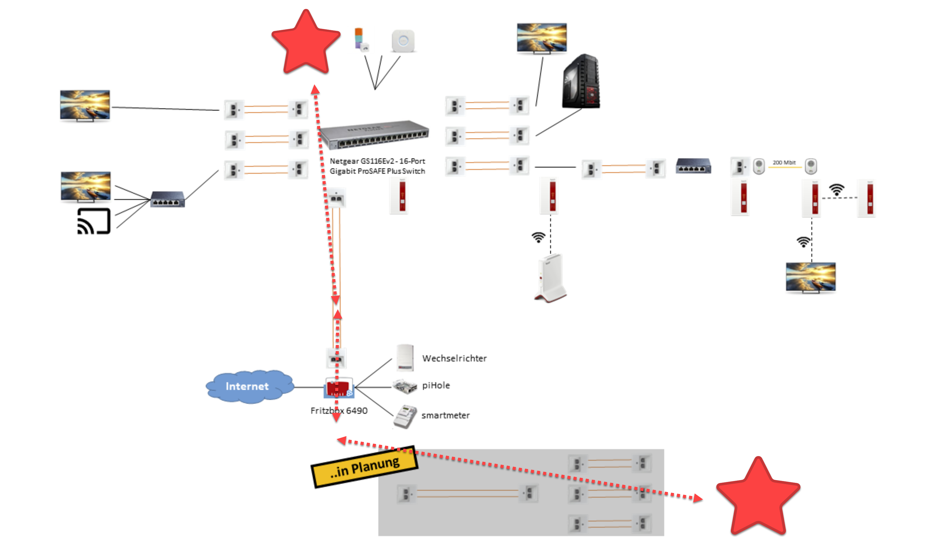

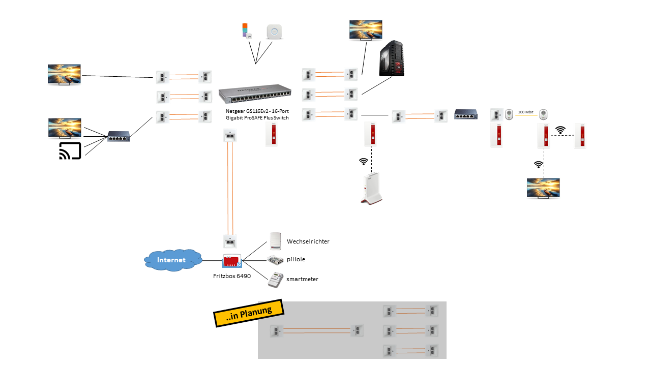

Hier eine vereinfachte Darstellung unseres bisherigen Netzes:
Du hast irgendwie ziemlich viele Repeater im Haus kann das sein? Sind die jedenfalls alle per Kabel angebunden?
Wie ist der rechte Switch angebunden? Per Kabel am großen Switch? Oder per WLAN? Geht aus deiner Grafik nicht wirklich hervor.
Zum Router musst du eigentlich keine zwei Leitungen legen. Erstens kann die FritzBox ohnehin kein Link Aggregation und des Weiteren glaube ich nicht, dass für Internet und dein Wechselrichter mehr als 1 GBit nötig ist.
Wenn du nur zwei kleine Switches kaufst, brauchst du auch erstmal keinen dauerhaft laufenden Controller.
Das macht erst Sinn, wenn auch APs in Spiel kommen. Bei deinem Bedarf nach WLAN vielleicht sinnvoll?
Achso, ist bei dir irgendwo PoE im Spiel?
Repeater: Jein, es sind mehrere Häuser (ca. 500-700qm), daher die Anzahl. Es sind nur zwei Repeter per WLAN angebunden. Dort ist jeweils das Wifi-Symbol neben der gestrichelten Linie.
Alle Switches sind per Kabel angebunden.
PoE hatte ich bisher noch keinen Bedarf. Für was könnte das außer Kameras & Ubiquiti-Access-Points Sinn machen?

Die zwei Kabel sind fest in der Hausinstallation verlegt. Das Zweite wurde früher für ISDN genutzt.
Es werden aber in mittlerer Zukunft noch weitere Leitungen von einer neuen Büroeinheit und Ladestationen an den Router gelegt werden. Das heisst, ich brauche dort sowieso einen zusätzlichen Switch und es kann vorkommen, dass größere Datenmengen zwischen den beiden Einheiten anfallen könnten.

@Fujiyama Zukünftig wird zwischen den beiden roten Stern viel Verkehr entstehen. Was es im Detail sein wird, kann ich jetzt noch nicht vorraussagen (vielleicht RemoteDesktop, VR, NAS-Verkehr, SteamLink, ...):

@ameisenbaer 😔 ..... schäm..... Powerpoint ;-)

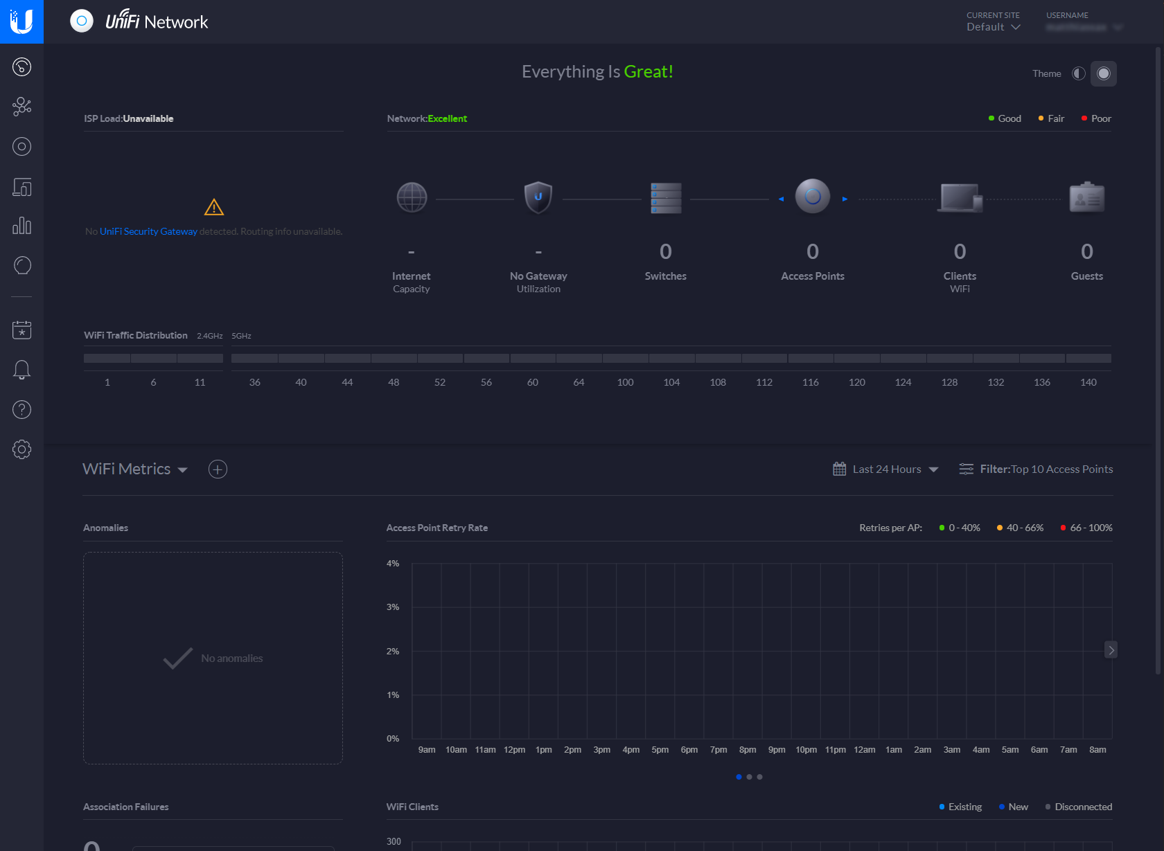

Den Controller hätte ich schonmal erfolgreich auf meinem pihole installiert ;-)
