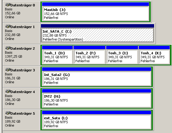

Habe bei mir noch nie Partitionen angelegt sondern nur ganze Platten in Gebrauch, bin jedoch gerade dabei eine Platte mit 1,5 TB in mehrere Partitionen aufzuteilen, weil die Übersicht auf dieser Grösse verwirrt. Probleme mit Fragmentierungen habe ich bis jetzt noch nie gehabt (NTFS) und arbeite mit diesem Rechner bereits einige Jahre unter XP. Das sollte sich bei Vista nicht geändert haben.
