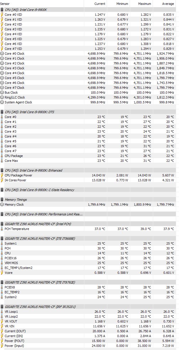

Kleines Update von meiner Seite.
Habe nun endlich die Temperaturen, die ich mir gewünscht habe. Folgendes habe ich angepasst.
1. CMOS Reset
2. CPU-Einheit ein wenig fester angeschraubt
3. VCore auf "Normal" mit -90mV Offset, ansonsten Stock Settings
Idle-Werte:
Voltage (CPU-Z): 0,700-1,17V
Wassertemperatur: 25-27 Grad
CPU-Temperatur: 29-32 Grad
(Low-)Last-Werte: 4,7GHz
Voltage (CPU-Z, getestet Prime Blend): 1,248-1,260V
Wassertemperatur: 29-32 Grad
CPU-Temperatur: max. 65 Grad
Prime95 Small-FFTs (20 Minuten): 4,7 GHz
Voltage (CPU-Z): 1,188-1,200V
Wassertemperatur: bisher max. 35 Grad
CPU-Temperatur max. 82 Grad
Das sind in meinen Augen sehr gute Werte. Temperatur ist durch die 3 Anpassungen in Small-FFT um ca. 20 Grad gesunken. Woran es genau gelegen hat, kann ich nicht sagen. Verbrauch ist exakt derselbe mit ca. 180-190W. Gigabyte (Aorus Master) BIOS macht bei AUTO was es will, bin nicht wirklich zufrieden damit.
