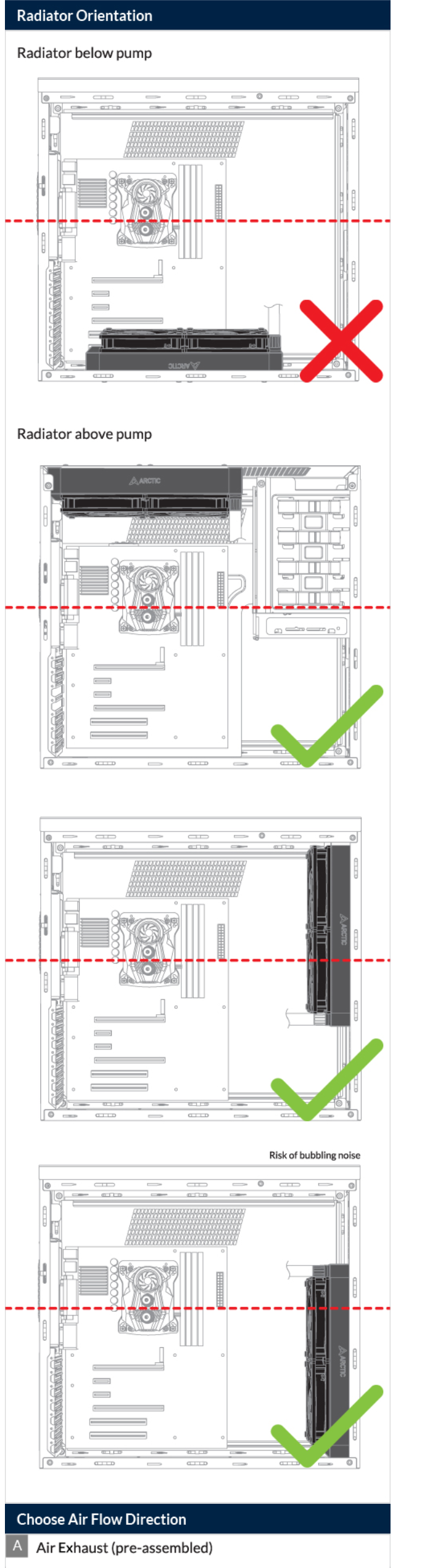

Moinsen, wie im Thema schon beschrieben, möchte ich aus Platzmangel auf eine AIO in meinem P600s umrüsten. Ausgesucht habe ich mir den Eisbaer Aurora 420mm (noch nicht bestellt). Den möchte ich gerne im push/pull Betrieb in die Front setzen.
Nun hab ich bei vielen gelesen, das die Schläuche viel zu kurz sind. Ich möchte schon gerne die Anschlüsse am Radiator unten haben. Ist hier vielleicht jemand, der das Teil verbaut hat und mir sagen kann, ob es passt?

Mist, heißt also ich müsste längere Schläuche bestellen :/ oder mich damit abfinden eine 360er im Deckel zu platzieren...
Ja genau aus Platzgründen. Habe zur Zeit nen NH -D15 verbaut. Letzte Woche wollte ich mein cablemod vertical mount einbauen. Passt aber leider nicht wegen dem Monsterkühler.
ich glaub ne 360er im Deckel wird auch reichen ..
längere Schläuche und selber Umbauen ... Garantie bei Defekt naja ..

Jetzt macht mich aber trotzdem etwas stutzig. Das P600s ist kein Big Tower.
Prisoner.o.Time schrieb:
Und was spricht dagegen die Anschlüsse oben zu haben? Oder hab ich was überlesen?
Der allgemeine Chorus es dann eher Luftblasen gibt die dann in die Pumpe gelangen ... und auf Dauer gibt das nur Stress.

Solange die Luft im Tank höher liegt als die AIO ist es nicht so schlimm wenn die Schläuche oben liegen.

Gerade dass ist ja das gute an der Eisbär, selbst wenn du Luft in die Pupe bekommst, macht es in dem Fall 0 Unterschied, genau für diesen zweck hat die AIO auf der Pumpe ja nen Ausgleichsbehälter. Fällt zwar verhältnismäßig klein aus, aber so leicht zieht diese nun auch wieder nicht die Luft. Wäre für mich kein KO Kriterium.
Ich selber hab auch die Aurora, allerdings in der 280er Variante. Und hab keine Probleme. In meinem Fall liegt diese sogar auf dem Boden. Und nen Fillport hat man auch so dass man relativ leicht unnötige Luft aus der Pumpe bekommen sollte.

Das hatte ich auch schon gesehen aber trotzdem danke fürs verlinken. In der Position wo die Schläuche oben liegen, kann sich dann quasi Luft bei den Verschlüssen am Radi Luft bilden und ein "gluckerndes" Geräusch könnte entstehen. Hatte ich so verstanden oder?

Zu der Luft im Kreislauf. Prinzipiell muss man erst einmal gucken wo die Luft ist. Ist sie ungünstig im Kreislauf hilft es nicht mit der Spritzflasche zu versuchen die Luft durch das Befüllen mit Wasser zu verdrängen.
In der Regel versucht man den Kreislauf (teilweise im ausgebauten Zustand) zu drehen bis die Luft dort ist, wo sie entweichen kann. Also dort wo der Fillport ist. Hilfreich dabei kann es sein, wenn man die Pumpe an einem anderen System (oder durch überbrücken des Netzteiles) zum Laufen bringt.

Solange die Pumpe (in diesem Fall im CPU-Block) unterhalb der Oberkante des Radiators liegt, besteht für die Pumpe keine Gefahr. Es kann dann eher zu einem akustischen Problem kommen.
Bei Arctic findet man folgende Empfehlung:
...und natürlich auch das Video von Gamers Nexus:

Da die Eisbären bzw. die Aurora im Gegensatz zu anderen AIO einen Ausgleichsbehälter im Kühlblock
haben, wo sich die Luft drin sammeln kann spielt die Platzierung des Radiators keine Rolle.
Klar der Fronteinbau ist für Leistungszwecke interessant, aber ob die Schläuche dabei nach unten oder oben gehen ist irrelevant genauso die Einbauhöhe des Radis. Die Luft soll sich bei den Bären nicht in der Vorkammer des Radis sammeln wie bei anderen AIO, sondern im Ausgleichsbehälter.
Über die Zeit wird die Flüssigkeit durch die Schläuche verdunsten und sich mehr Luft im System ansammeln.
Über den Fillport am AGB kann man diese Flüssigkeit ersetzen, welche die Luft im Kreislauf verdrängt und zum AGB hin schieben soll wo sie sich sammeln kann und oder entweichen kann.
Die Eisbären verhalten sich in dem Bereich also wie ein Custom Loop wo es auch einen AGB gibt.

Ahh ok ich verstehe...macht es denn einen großen Leistungsunterschied zwischen Front oder Deckel Einbau? Ich meine gelesen zu haben, das sich beim Front Einbau die GPU Temps kühler werden dafür aber die CPU wärmer wird. Im Deckel wirkt es dann genau anders herum?
