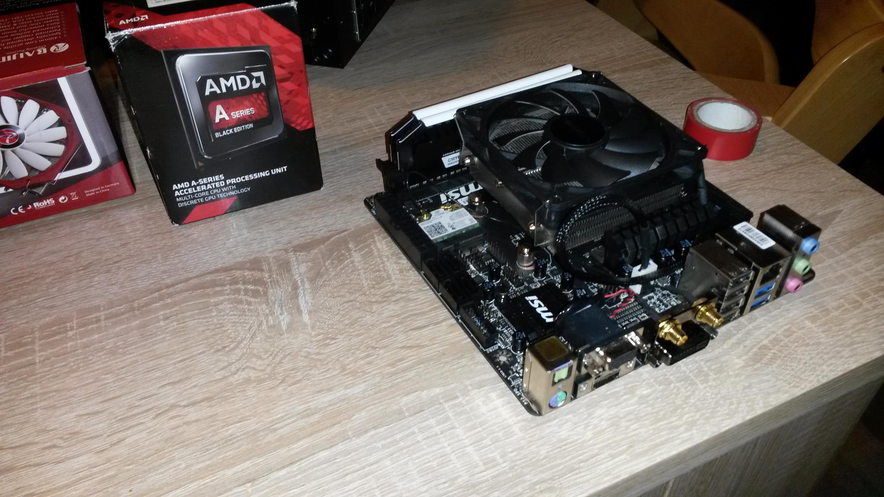

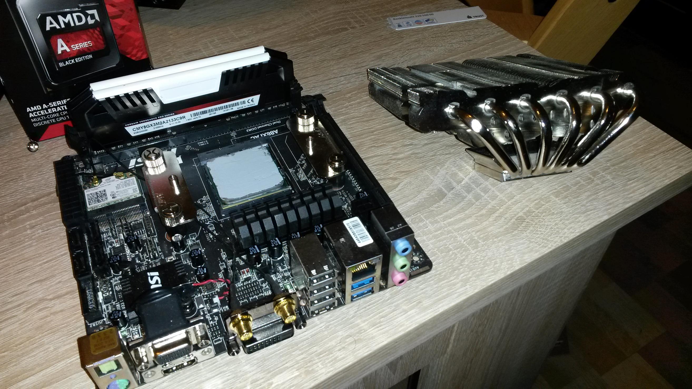

Also erstmal Großes Dankeschön an paladin ..... der Pallas ist unfassbar Hammer :) dazu gleich mehr
Also als erstes der silvretta ca 2 stunden prime
@3,7 ghz im idle 45 bis 50 Grad , last 73 Grad
@4,23 ghz im idle 60 und last bis über 80 bis Abschaltung
jetzt der pallas , so und er passt im elite 130 , musste ich etwas modifizieren sonst passt keine Grafikkarte, ca 0,8 mm Lamellen abgeschnitten an der Seite , optisch fällt es nicht auf :) und musste ich leicht nach oben biegen , Arbeitsspeicher zu hoch . .. aber jetzt passt alles ...
jetzt temps
@3,7 ghz idle 32 grad last 48 Grad
@4,23 ghz idle 42 grad last 54 Grad durchgehend :) wahnsinn
habe noch nie so ein top kühler verbaut :) bilder vom einbau im elite kommt noch ...
