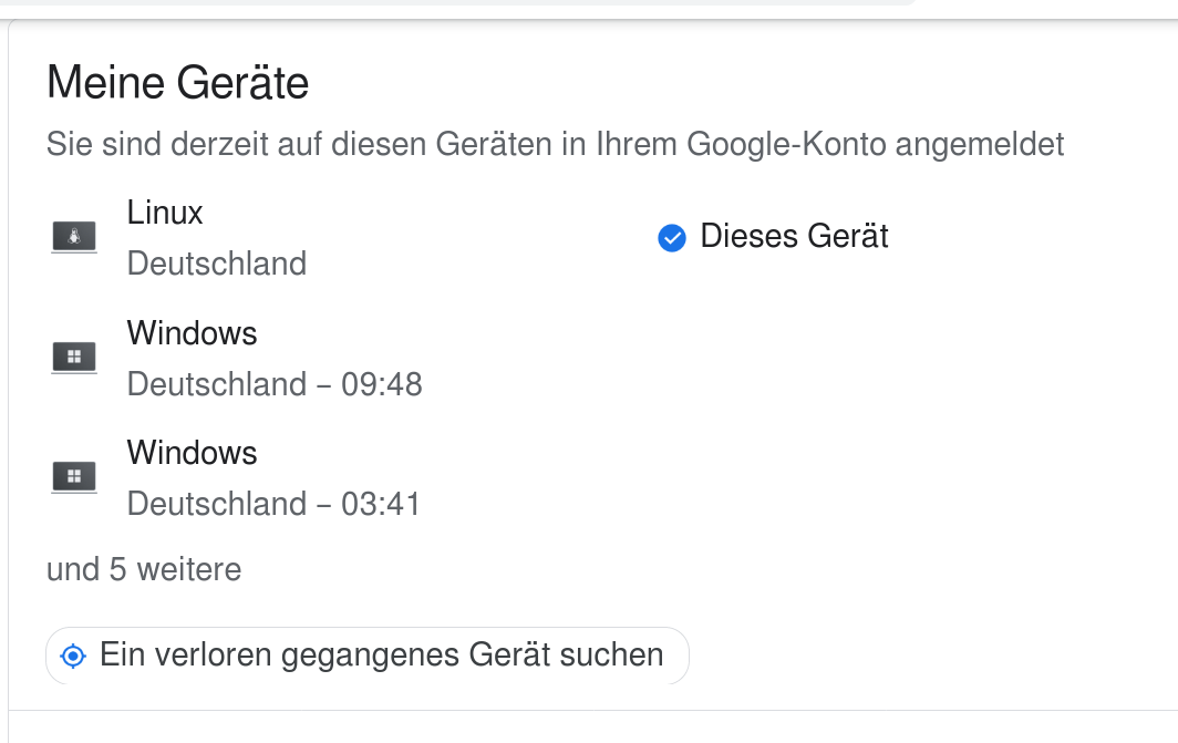

Wenn ich mich jetzt mit den Linux PC auf der Web Seite anmelde wo hier steht "dieses Gerät",
kommt wenig später
eine Email das es ein illegaler Zugriff war bei den Windows PCs ist es das gleiche ,
(die Zeit mit 9 Uhr stimmt da hatte ich mit dem Windows PC noch mal versucht )
Das steht bei mir in der Liste ,
komisch ne?
