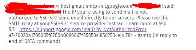

Ich kann auf meinem Mailserver keine Email an Gmail senden.
Bekomme diesen Error :
Alle anderen Email dienste gehen. aus dem Support Blog werd ich nicht schlau.
Was kann ich da machen ?
Gmail mag deinen Mailserver nicht, hängt der an einer dynamischen IP?

ich habe einen Debian Server mit dieser mailcow gemietet. Und das dann bei cloudflare mit den Records
Dein E-Mail Server ist nicht korrekt konfiguriert.
Du brauchst:
1) ne saubere statische IP.
2) DNS + Reverse DNS Eintrag.
3) Mindestens SPF Record für die Domain, besser auch Dmarc und Dkim.

Ich habe bei Cloudflare : A Record (proxied) um nach Eingabe der Domain auf meine Website zu gelangen. MX,dkim,dmarc und so ein v=spf1 alles nach YT Tutorial gemacht. Web.de etc nehmen meine Mails an nur GMAIL eben nicht. Wie mache ich den Rest ? Muss da noch mehr bei CF ?
Hast du eine Domain? Denke mal ja.
Lass die MX IP beim provider und stell diesen als STMP Relay auf deinem Mailserver ein. Und falls noch nötig einen DMARC und DKIM Eintrag dort (provider) erstellen

Mail Tester sagt 10 von 10

Mailcow hat auch einen eingebauten DNS-Test, der dir anzeigt, ob auf DNS-Ebene alles korrekt konfiguriert ist. Da gibt es in der Liste der Domains einen Button an jeder Domain.
Ich betreibe selbst auch eine Mailcow und mit Google habe ich keine Probleme (nur mit MS hin und wieder), von daher würde ich mal davon ausgehen, dass irgendwas an der DNS-Config nicht passt.

Es steht doch alles in der Fehlermeldung "Benutze einen SMTP Relay."
Die IP-Adresse die derzeitig genutzt wird, ist bei GMail "nicht autorisiert".
