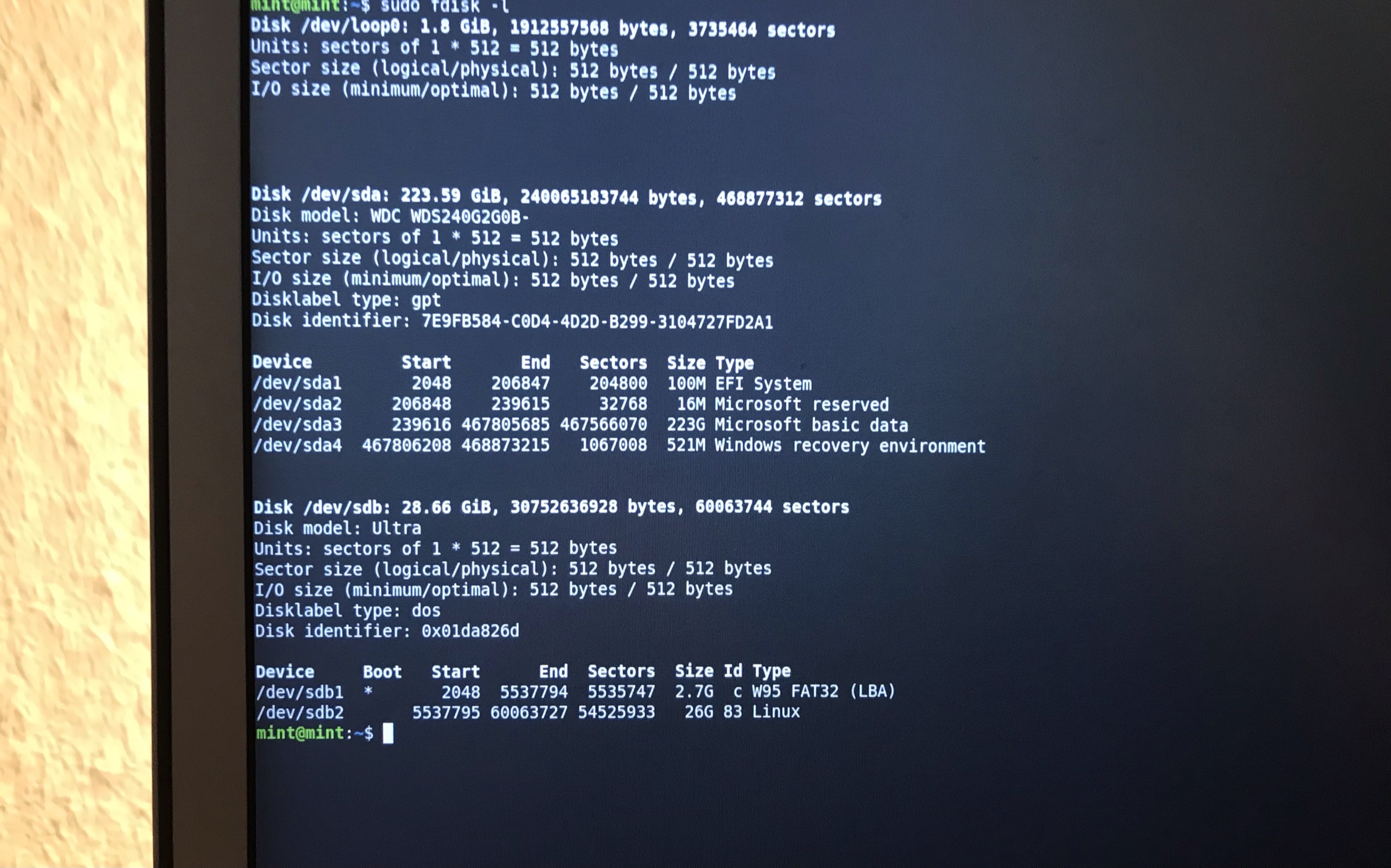

(hier wäre die ausgabe von sudo fdisk -l (kleines L) und sudo lsblk super :)
poste die gern mal als foto.
Unter windows hast du vermutlich keinen buchstaben zugewiesen und unter Linux keinen Treiber um auf das windows dateisystem zu schreiben / sie ist read only gemounted
Mach mal bitte einen Screenshot von der Datenträgerverwaltung. Dazu das Fenster aufziehen, damit man alle Einträge sehen kann.

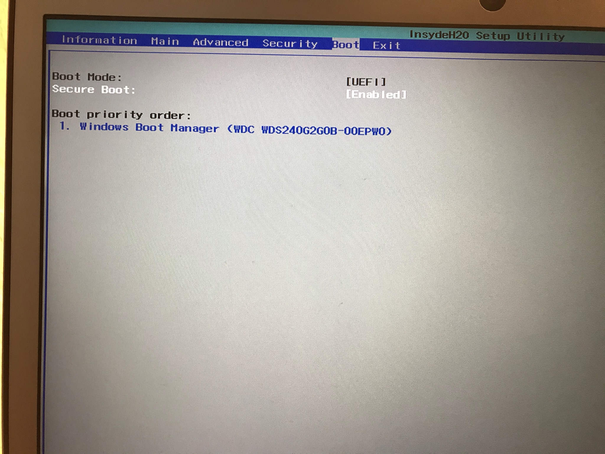

Hier Bild vom BIOS kommt noch :D

Ich hatte linux mint live version gerade aber nur windows soll ich ein Linux USB machen und gucken.

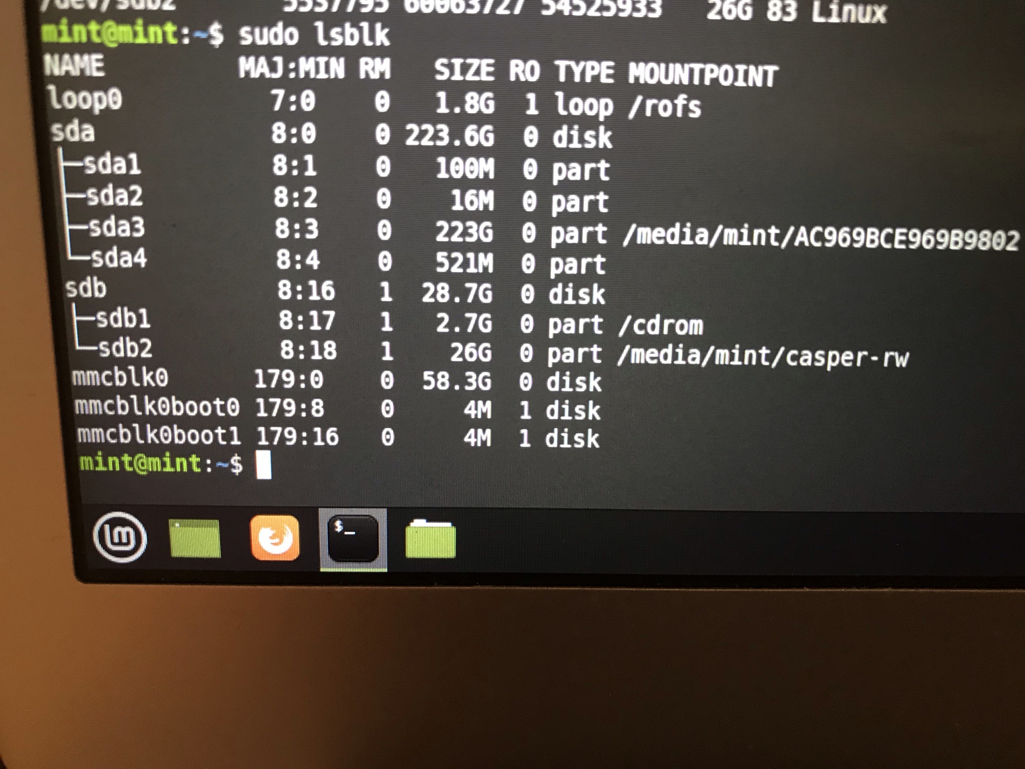

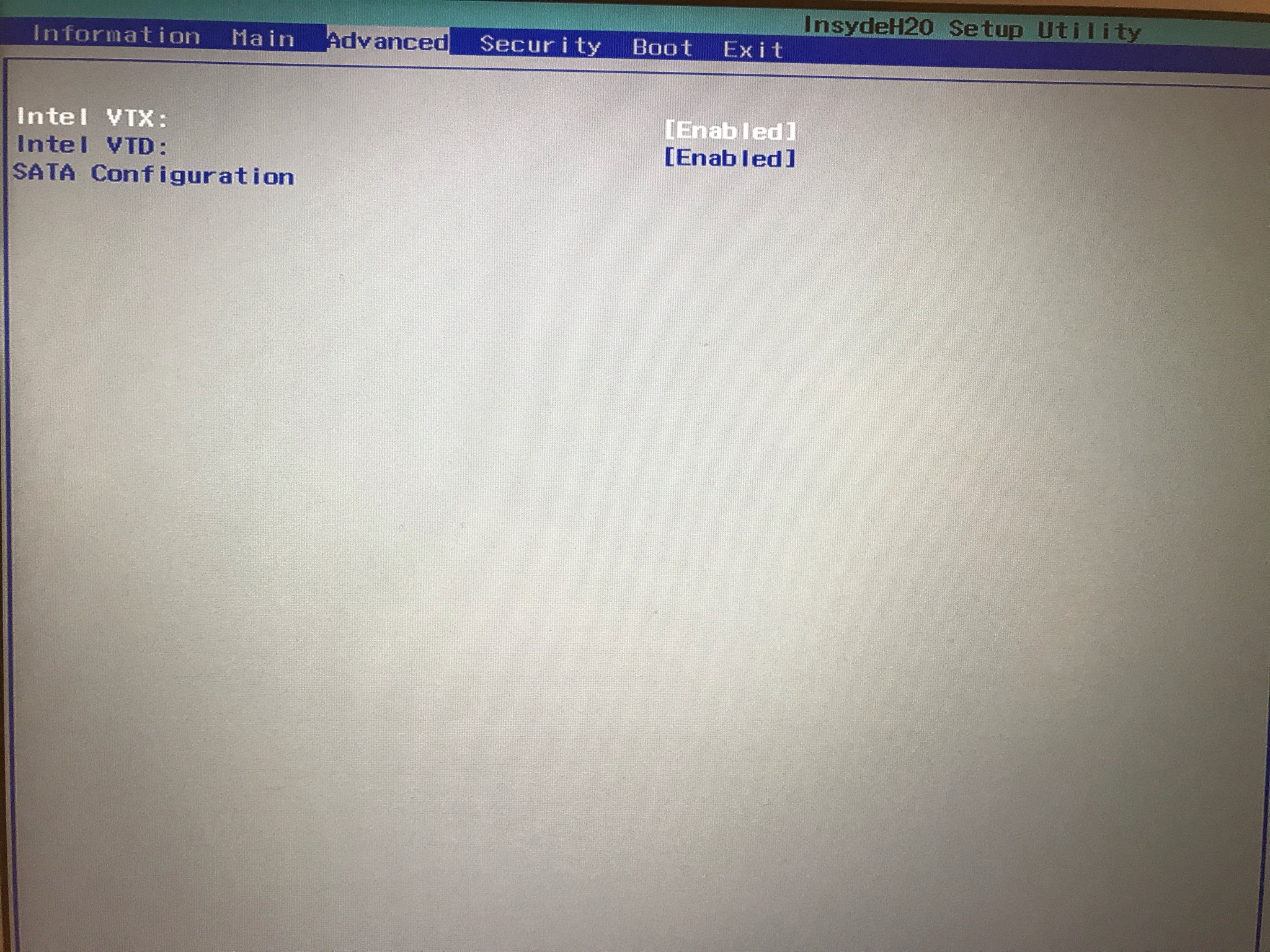

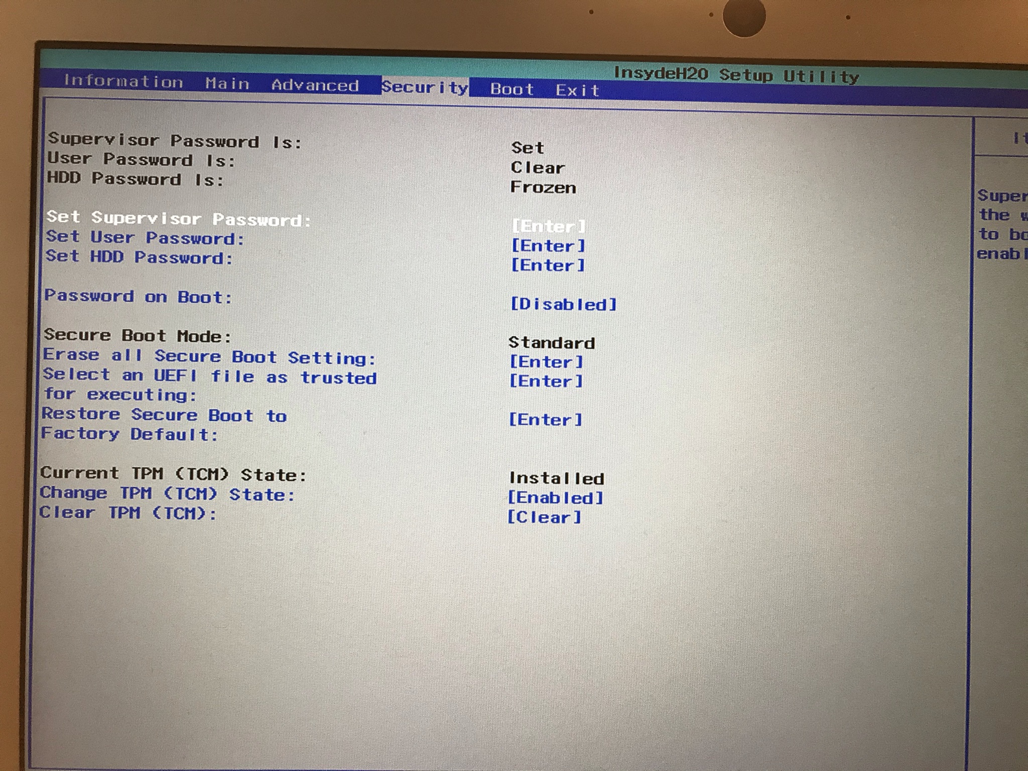

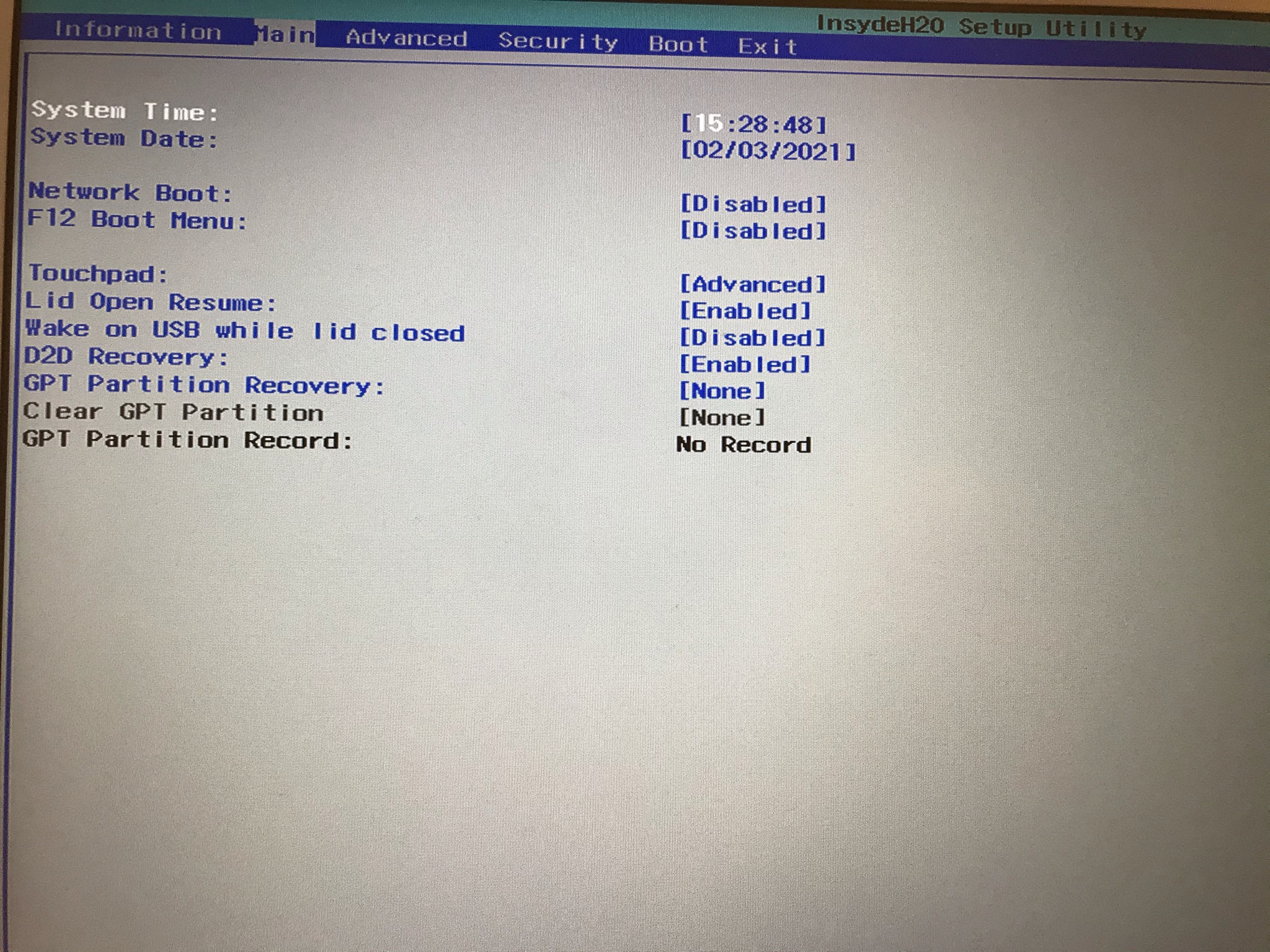

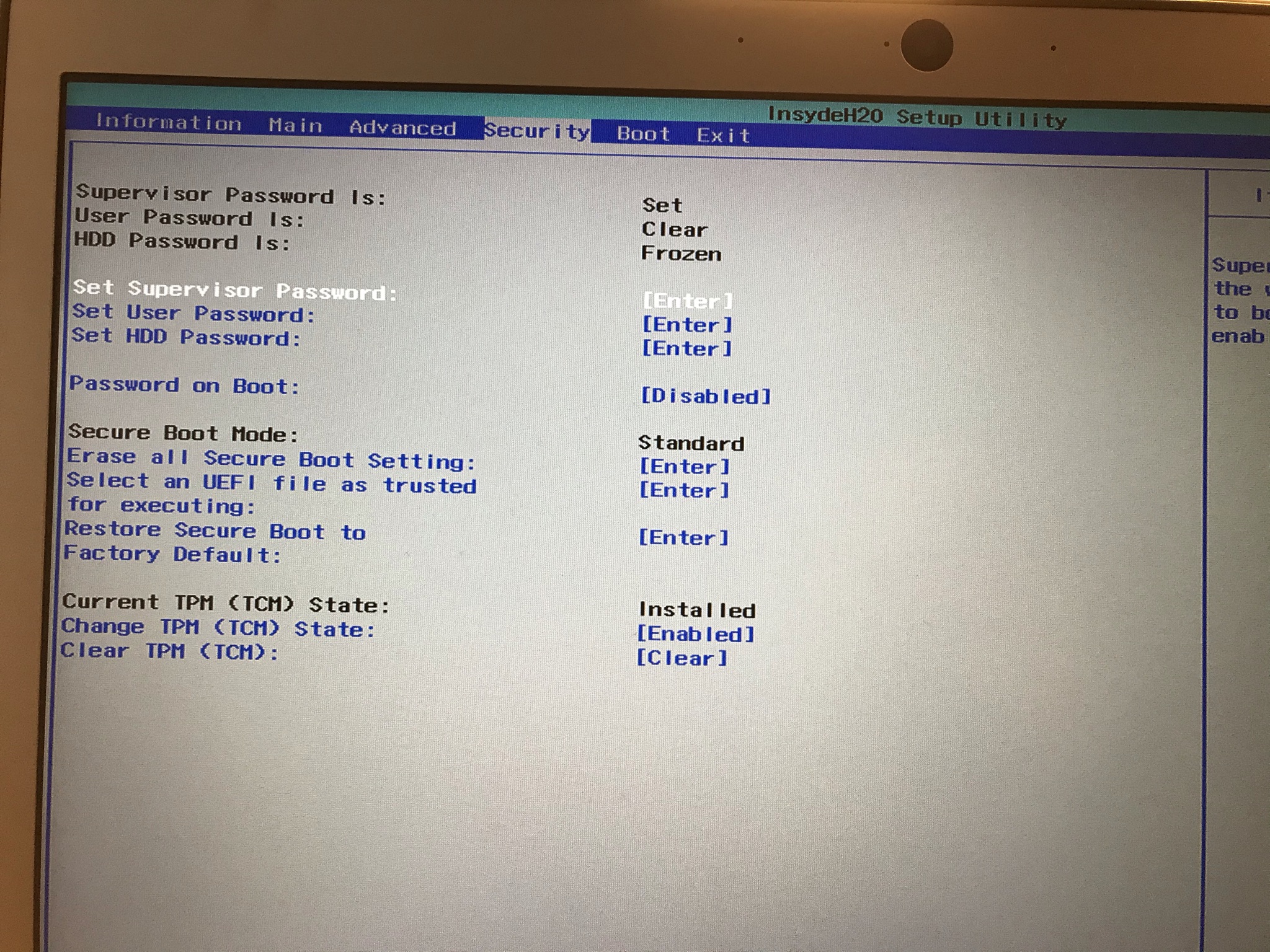

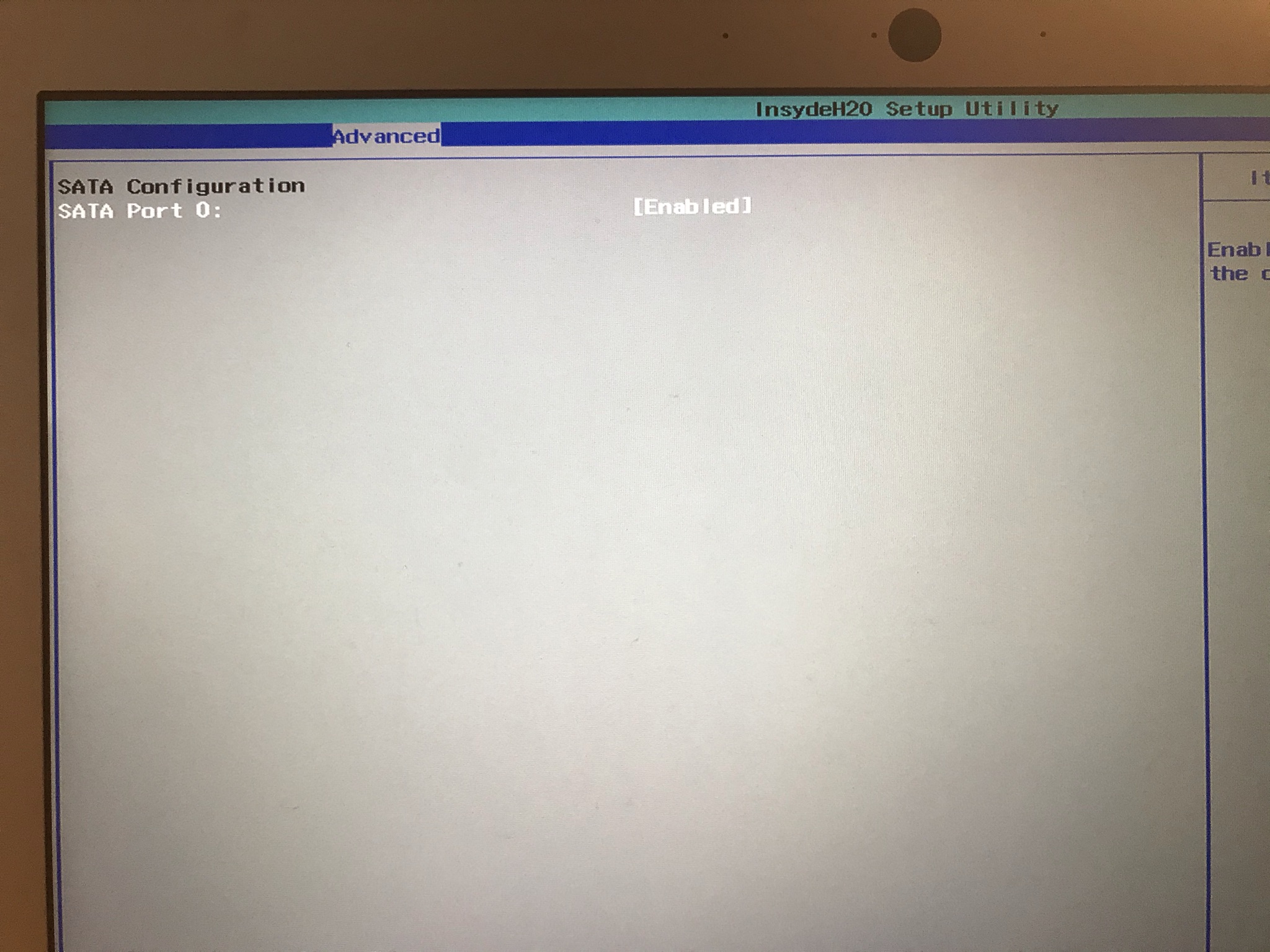

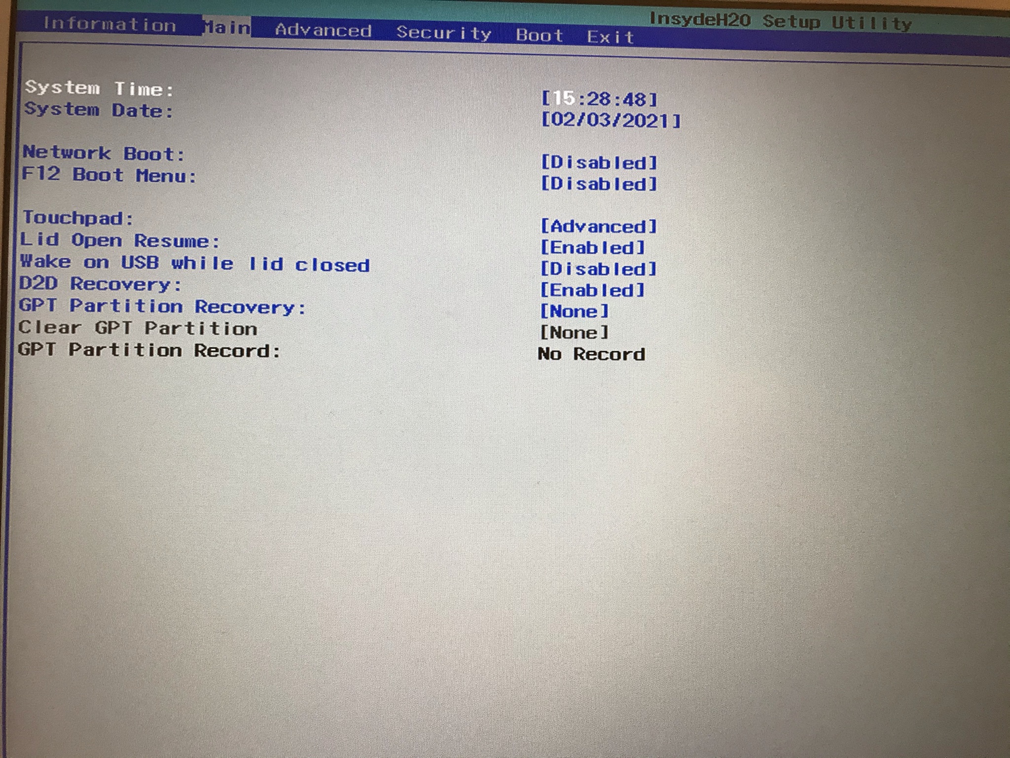

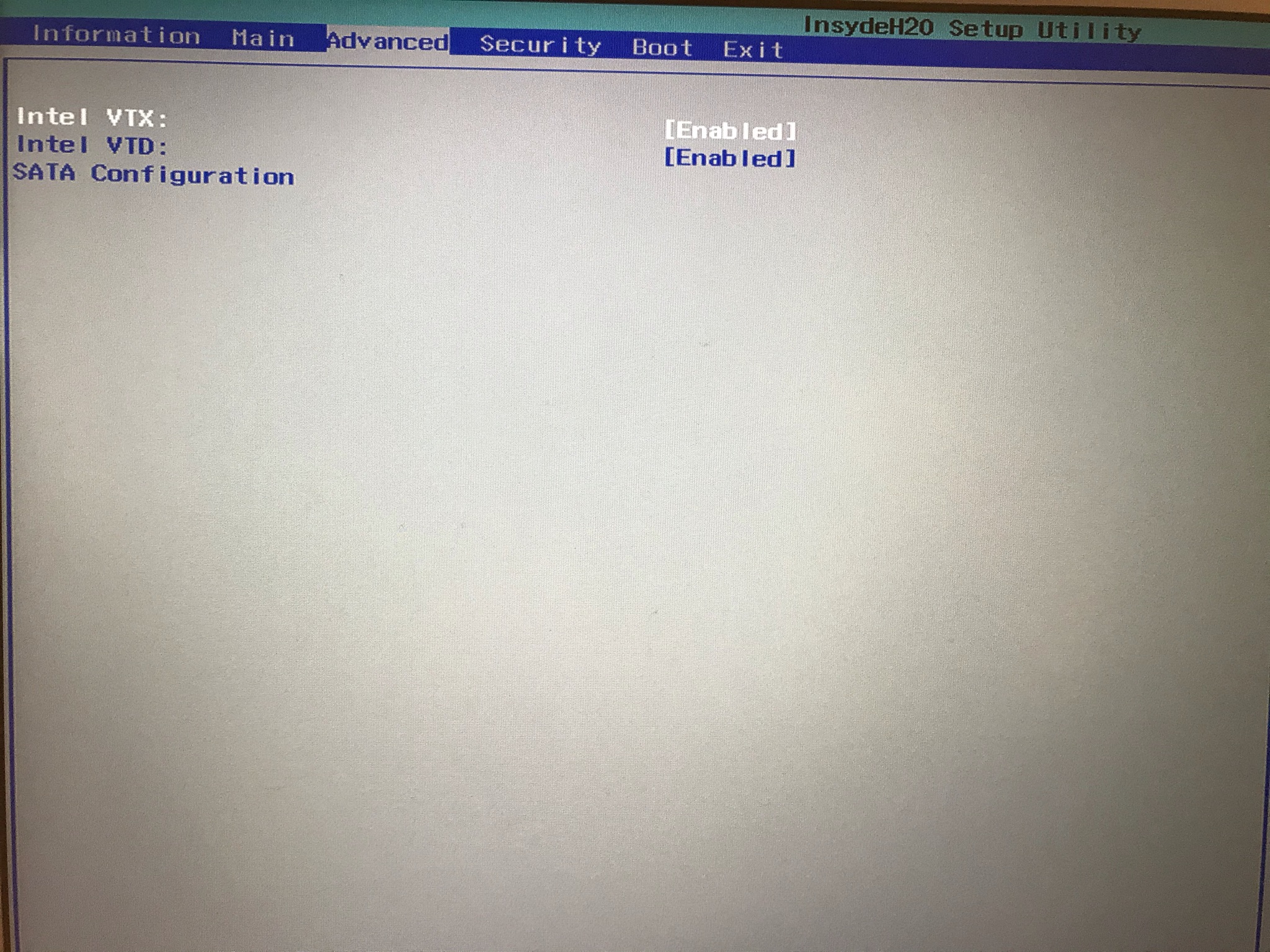

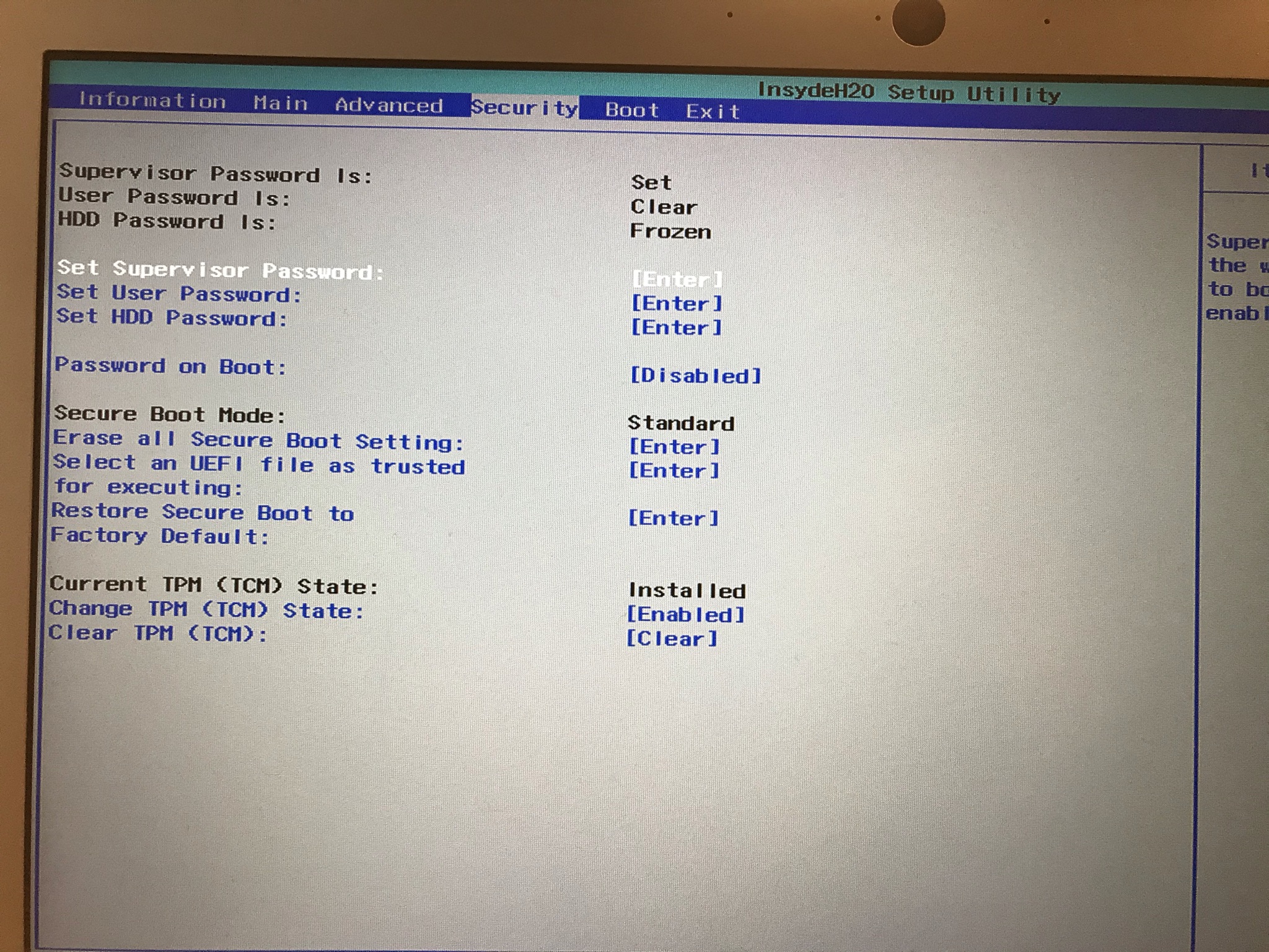

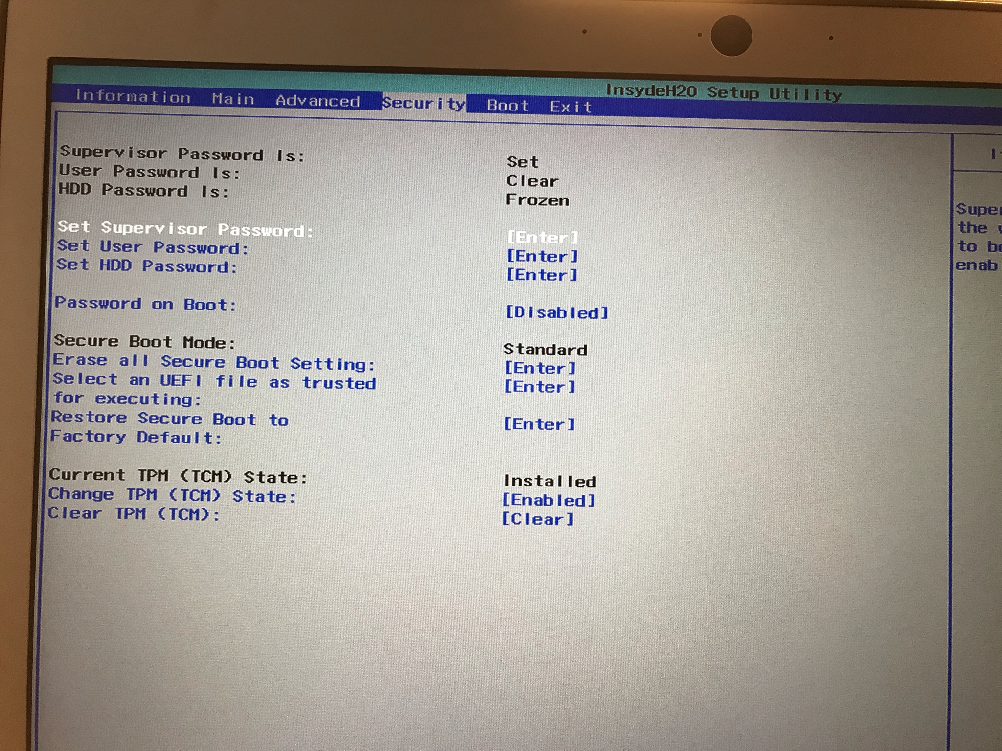

Geh im BIOS mal in die Sata Config
und ja, liveUSB reicht volkommen :)
Das ist alles was man so zum analysieren bräuchte oder? Danke für die Hilfe

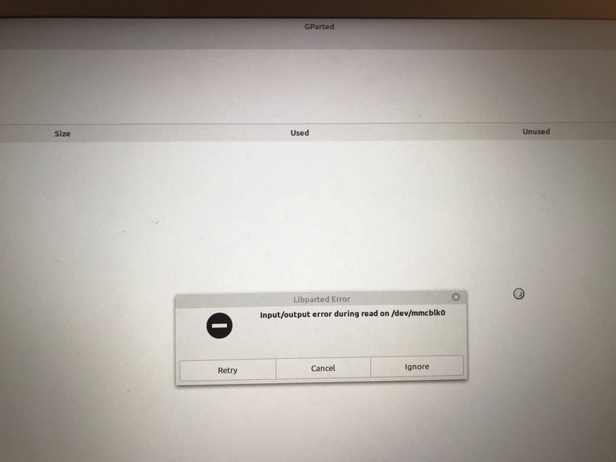

Sieht für mich aus, als wäre der eMMC als cache für die HDD genutzt worden. Habe schonmal von fällen gehört, bei denen das dann so konstruiert war. Bei SSHDs war ja auch eMMC cache direkt auf der Platte verbaut.
sudo dd if=/dev/zero of=/dev/mmcblk0
Partitionstabelle bügeln. (nach 30 sekunden kannst du abbrechen)
Wenn der Teil für dich nutzbar ist, kannst du dann partitionen darauf anlegen.
Wenn nicht bekommst einen fehler.
Falls nicht nutzbar, verschwende nicht weiter Zeit und kauf eine SD karte oder einen USb stick:
https://geizhals.de/sandisk-ultra-r48-sdxc-64gb-sdsdunb-064g-gn3in-a1456853.html?hloc=at&hloc=de
Ich probiere es später. Bis später
Kein Erfolg geht nicht. Hab auch andere Sachen probiert. Input/Output Error
dann nicht weiter lebenszeit verschwenden
