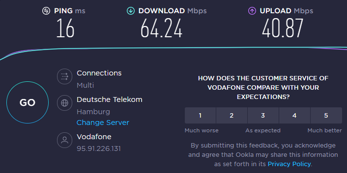

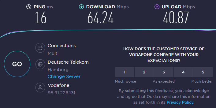

Moin liebe Community,
ich bin vor kurzem umgezogen und habe im gleichem Zuge einen Internetwechsel von Vodafone DSL zu Vodafone Kabel gemacht, da mir von der Firma versichert wurde das ich somit in der neuen Wohnung schnelleres Internet hätte. Zudem habe ich von einer 250er Leitung zu einer 1.000er gewechselt.
Somit war die Vorfreude entsprechend hoch in Zukunft gewaltige Datenmengen in Sekunden runter zu laden... nix da. Mittlerweile ist mir zwar bewusst dass eine 1.000er Leitung für einen 1-Personen-Haushalt eher sinnlos ist, da die Kosten allerdings für eine 500er Leitung nur minimal günstiger sind ist mir dies mittlerweile egal, eventuell kommt ja doch etwas mehr dabei raus.
Ich möchte an dieser Stelle kurz betonen das ich auf diesem Gebiet keinerlei Erfahrung habe und einfach mal hoffe das die folgende Fragestellung von allen hier verstanden wird.
Um es kurz zu machen, das Internet ist minimal schneller als in meiner alten Wohnung mit der 250er Leitung. Also dachte ich das der WLAN Empfänger meines Rechners eventuell Schuld hat, weshalb ich mir einen neuen (Link: WLAN USB) bestellt habe. Doch auch das verbesserte kaum etwas. Mir ist bewusst das das volle Potential des Internets erst mit einem LAN-Kabel genutzt werden kann, jedoch steht der neue Router auf der anderen Seite des Raumes und ich müsste somit ein Kabel durch den ganzen Raum ziehen. Trotzdem kann es doch nicht sein, dass bei einer 1.000er Leitung über WLAN maximal 8 MB/s erreicht werden und dieser Wert in der Regel eher zwischen 2-6 MB/s hin und her schwankt. Ich mein der Rechner ist im gleichen Raum wie der Router. Zudem ist zu sagen das das Internet generell extrem schwankt und auch hin und wieder abbricht. Das sogar so stark das es in Videospielen oft zu Lags kommt.
Selbst auf meiner PS4, welche wiederum per LAN-Kabel angeschlossen ist erreiche ich nicht mehr als 10 MB/s, und dies selten.
Also habe ich bei Vodafone angerufen um denen das oben genannte Problem zu schildern. Von deren Seite kam jedoch nur das bei mir die "volle Power" ankommen würde und das sie gerne einen Techniker vorbei schicken würden, sollte es dann aber eben so sein dass die volle Leistung ankommt ich die Rechnung für diesen Herren übernehmen dürfte. Also dachte ich mir bevor ich das Risiko eingehe wende ich mich an euch.
Zudem meinte der Herr von Vodafone das wahrscheinlich meine Geräte daran Schuld sind da sie diese Internetleistung nicht verarbeiten könnten. Um dies zu testen machte er mit mir folgende Schritte: Einstellungen --> Netzwerk & Internet --> Netzwerk & Freigabecenter --> Bei Verbindungen: klicken --> Übertragungsrate = 173,3 Mbit/s.
Laut ihm ist das der Grund warum ich so wenig Internet empfange. Trotzdem wundert es mich das auch meine PS4 nicht deutlich schneller ist (per LAN verbunden) und selbst beim streamen von Serien manchmal Ladeprobleme hat.
Nun... wisst ihr was ich machen kann um zumindest mehr Internet zu empfangen? Kann ich Hardware Komponente meines PCs austauschen? Liegt es am Router bzw. Vodafone? Sonstige Lösungsansätze?
Würde mich sehr freuen wenn mir hier jemand weiter helfen kann.
Zudem hänge ich noch zwei Bilder von der Internetseite Speedtest.net mit dran. Eine Messung von heute Mittag und eine von heute Abend. Da ich diesen Test jedoch schon sehr oft gemacht habe kann ich sagen das die Werte extrem stark variieren und sie in meinen Augen somit wenig Aussagekraft haben. Habe das gleiche übrigens auch schon auf meinem iPhone 11 ein paar mal gemacht, wo die Werte ebenfalls stark variieren (wegen der Übertragungsrate meines Rechner eventuell wichtig zu sagen).
Ich bin dankbar für jede Antwort, VG.

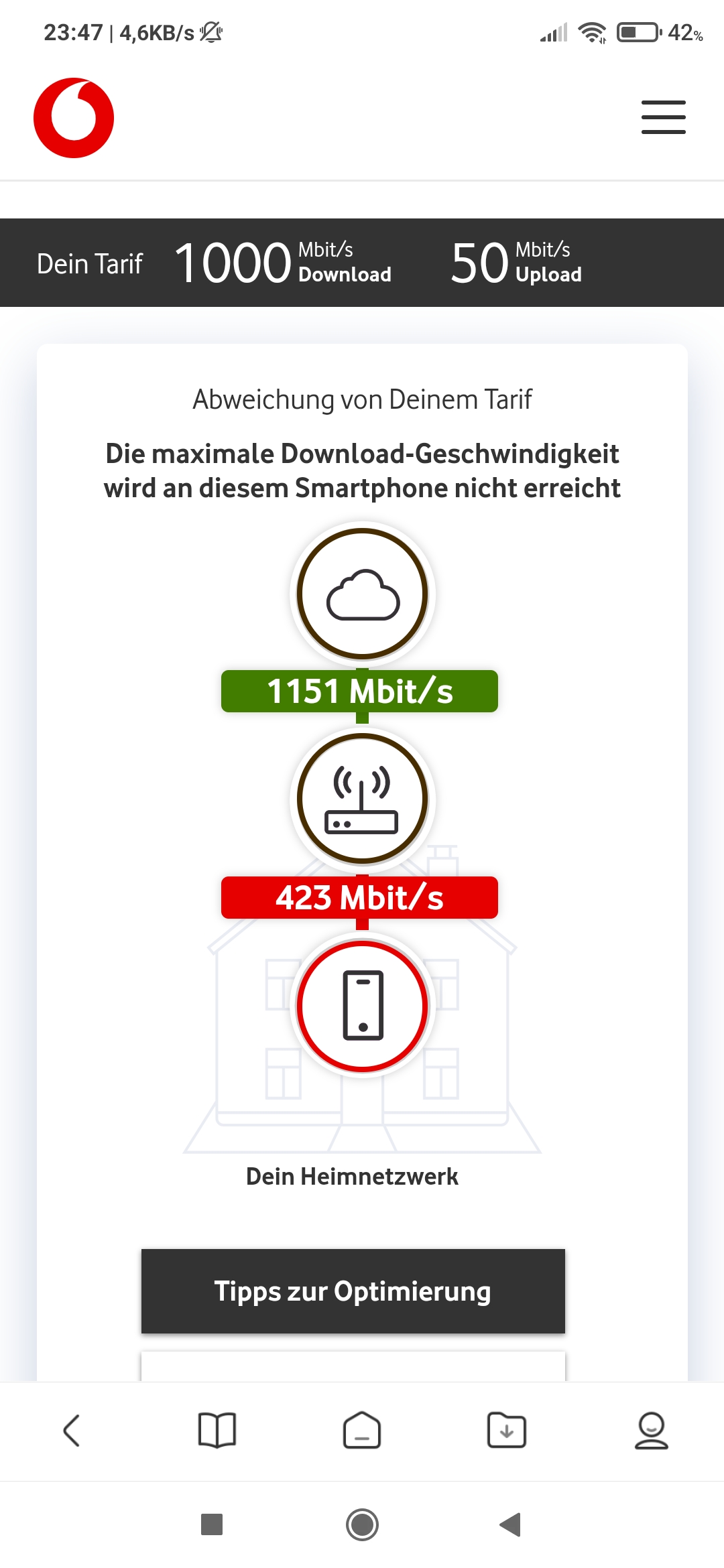

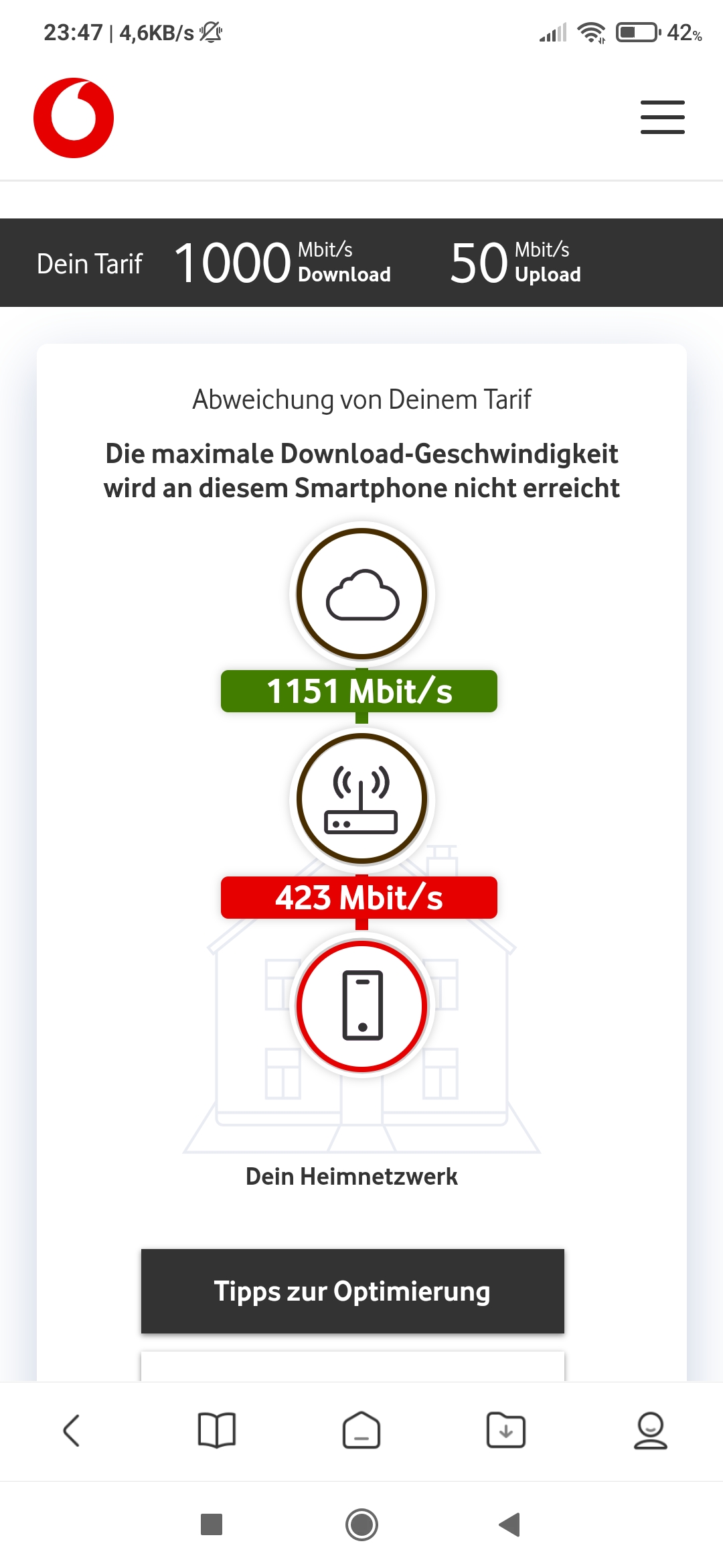

Kannst auch mal den Speedtest Plus von Vodafone nutzen. Da siehste dann ob bis zu deiner Bude die Leitung stimmt und kannst so schonmal ausschließen. Die testen erst bis zum Gerät und wenn das zu lahm is die Leitung bis zum Router/Modem.
Bei mir und Freunden haut das bisher immer hin. Mal als Beispiel von meinem Smartphone wies aussieht wenn die Leitung gecheckt wird.
Am PC läufts bei mir auch wie angegeben mit voller Geschwindigkeit.
So sieht das dann aus :
Naja, um hauseigene Tests der Leitungssteller würde ich immer nen großen Bogen machen. Ist relativ simpel dafür fix die Bandbreite zu reservieren und durchzuwinken.
Schlussendlich könnte es auch einfach sein, dass die Vodafone Kabel bei dir im Gebiet überbucht sind, macht Vodafone ja gerne mal. (Die 173Mbit deuten da zb drauf hin)

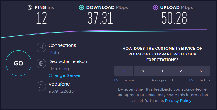

Mein altes ThinkPad mit WLan. Gerade mal 3m zum Router.

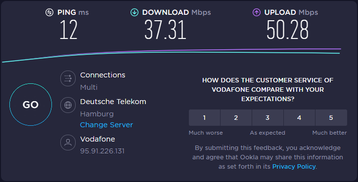

ThinkPad mit direkten Lan Kabel.

Geh mal auf mich ein, da ich die selbe Leitung habe.
Du siehst doch was bei mir ist, mit meinen alten ThinkPad Laptop. Also nehme dein altes Laptop, gehe mit Lan Kabel an den Router und mache ein Speedtest bei OOkla oder auf Vodafone. Ergebnis dann mitteilen.
Die schlechte WLan Verbindung ist geschuldet durch die alten WLan Module. Die den Standart b haben und nicht die weiteren wie a, g, n, ac oder ax die dazu gekommen sind. Das sie nur 2,4Ghz und kein 5Ghz können.
Das alles bringt das ein oder andere Gerät, dann nur zu einer bestimmten Geschwindigkeit und nicht mehr.
