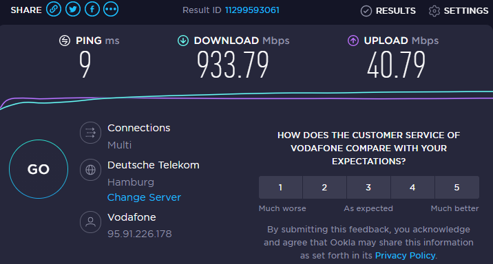

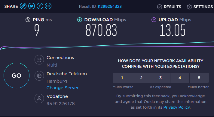

Das LAN-Kabel kam bereits heute an. Konnte es sogar ziemlich gut hinter den Möbeln verstecken wodurch es nun nicht wirklich störend ist, was mich sehr freut.

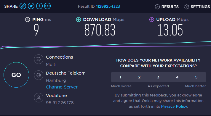

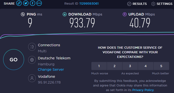

Es ist absolut kein Vergleich zum WLAN Stick, jetzt kommt auch wirklich was an und man merkt ein riesen Unterschied. Anbei wieder zwei Speedtests mit 2 Stunden Abstand.
Lade aktuell im Hintergrund ein Spiel zum Test, habe im Schnitt ca. 55 MB/s. Damit bin ich absolut Zufrieden.
Trotzdem noch aus Interesse folgende Frage: Im optimal Fall sollte ja bei einer 1.000ner Leitung Downloads mit einer Geschwindigkeit von 125 MB/s möglich sein (laut google). Ist das denn realistisch? Bzw was ist typisch bei einer 1.000ner Leitung? Sind meine Werte nun zufriedenstellend oder kommt immer noch zu wenig Internet an?
Vielen Dank an alle die mir alles erklärt und Tipps gegeben haben!!

Du hast ja immer einen gewissen Protokolloverhead durch Ethernet, IP, TCP und http(s). 930 bis 950 MBit/s bzw. 115 MB/s bis 120 MB/s so das maximum, was man erwarten kann.
Dann würde aber ja aktuell "nur" die Hälfte ankommen, richtig?
@Nilson: Nö, hier limitiert tatsächlich das Gigabit. Mit den neuen Fritz!Boxen mit 2,5GBit-Anschlüssen erhält man das Maximum. Lustig ist aber, dass der Speed zum Rechner schneller als zum Modem sein soll. :D
Nein. Dort limitiert der Downloadserver des Spiels.
Der eine Speedtest sagt ja 933 MBit/s. Wo lädst du das Spiel herrunter?

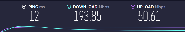

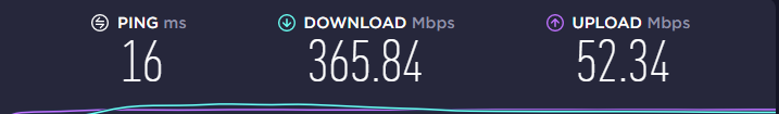

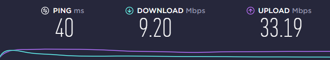

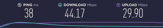

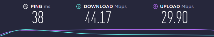

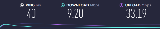

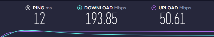

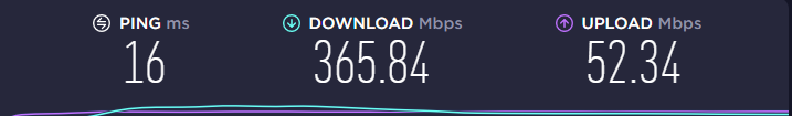

So, habe über den Tag weitere Speedtests gemacht, wie man sieht leider ein auf und ab. Die Werte variieren nach wie vor sehr stark, auch wenn sie generell deutlich besser sind.
Leider lagge ich jedoch nach wie vor in Spielen wie Apex Legends und habe durchgehend einen Ping zwischen 60-100 + Datenverluste. So macht das spielen leider nur so semi Spaß.
Hat jemand weitere Lösungsansätze?

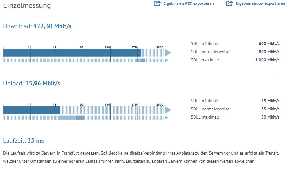

Das sind nun ganz offenbar netzseitige Probleme (Auslastung). Führe das Dokumentationsverfahren durch:
-> https://breitbandmessung.de/desktop-app
Im Rahmen des Nachweisverfahrens erfolgt die Durchführung einer Mindestanzahl von 20 Messungen als Messkampagne. Der Nachweis kann in der Argumentation gegenüber dem Anbieter genutzt werden.
Wende Dich mit dieser Messkampagne dann an Vodafone und fordere Nachbesserung. Weise dabei auch darauf hin, dass Du via Gigabit-LAN direkt am Router hängst.

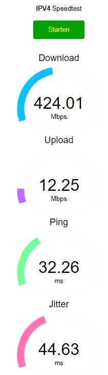

Interessant wäre auch der Unterschied zwischen IPv4 und IPv6

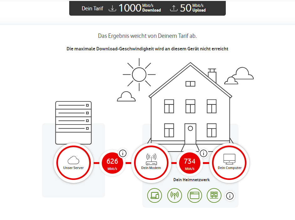

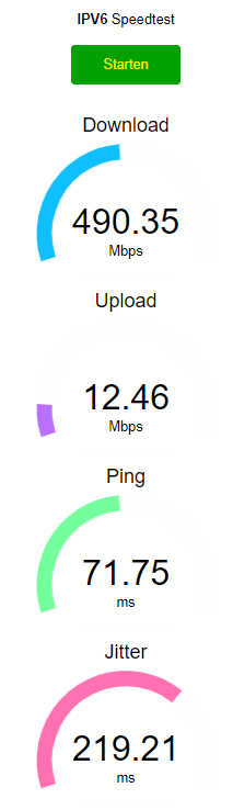

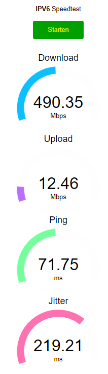

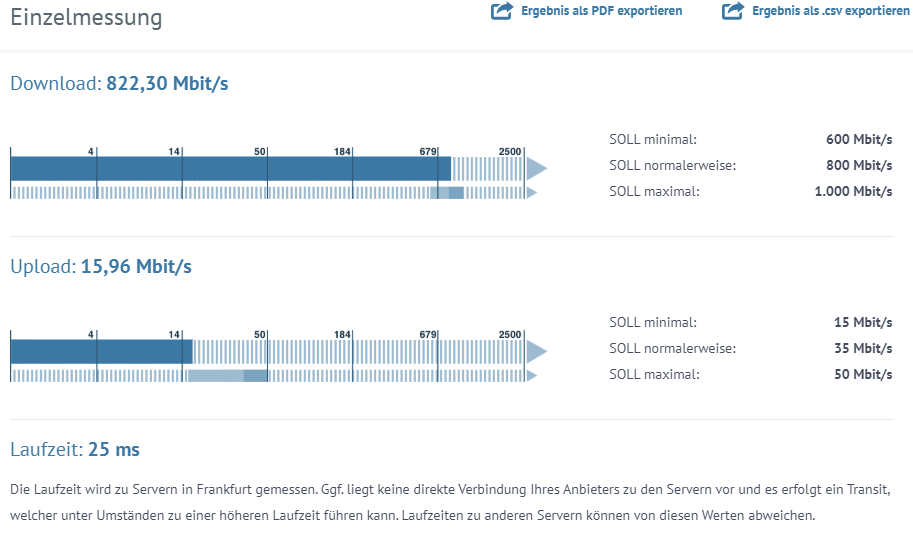

Anbei wieder zwei Screenshots. Werde die Messung heute Abend wiederholen.
+ eine Messung von der Breitbandmessung. Alle drei Tests wurden direkt hintereinander gemacht.

nvsey schrieb:
Bevor ich das ausprobiere erkläre mir bitte was genau ich da eigentlich tun würde. Was würde dieses Programm verändern?
Ab und zu kommt es vor, dass Programme in den Einstellungen etwas verstellen, wodurch die Verbindung verlangsamt werden kann. Der TCP Optimizer hat eine Funktion die Windows-Standard Einstellungen wiederherzustellen. Allerdings ist die Verbindung dann meist kontant langsam. Die starken SChwankungen deuten eher auf ein Problem an andere Stelle hin.
Ok, IPv4 und IPv6 in etwa gleich schnell/langsam. Also (zumindest zum Zeitpunkt des Tests) kein auffälliges Problem mit dem DS-Light bzw. Carrier-Grade-NAT (CGN)
Edit: Ein Jitter von 44 bzw. gar 220 ms ist schon Heftig.

Das ist schon ziemlich eindeutig ein Problem mit der Auslastung deines Segmentes. Wobei der Einbruch auf 15 MBit/s schon extrem ist. Du kannst entweder beten , dass Vodafone dein Segment ausbaut oder du versuchst aus dem Vertrag raus zu kommen.
Viele deiner Nachbarn sollten auch Kabel haben und ähnliche Probleme haben. Ggf. lässt sich ja was gemeinsam bei Vodafone erreichen.
