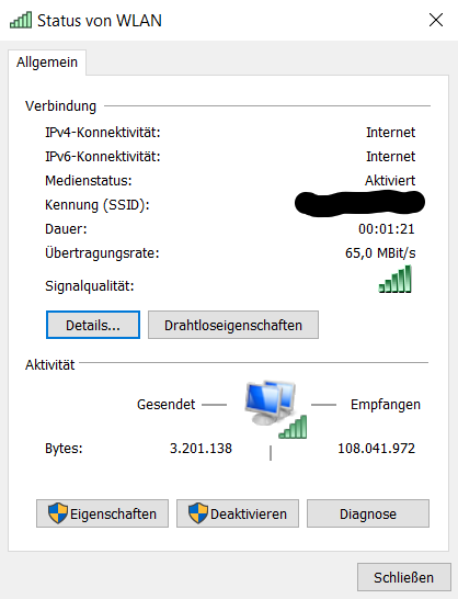

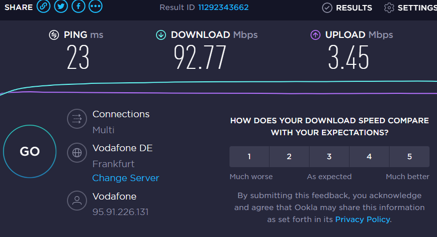

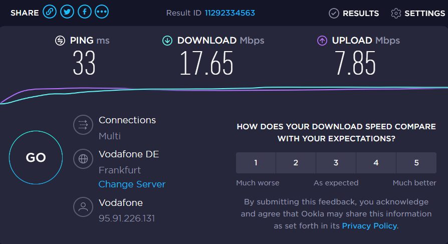

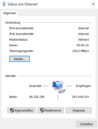

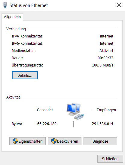

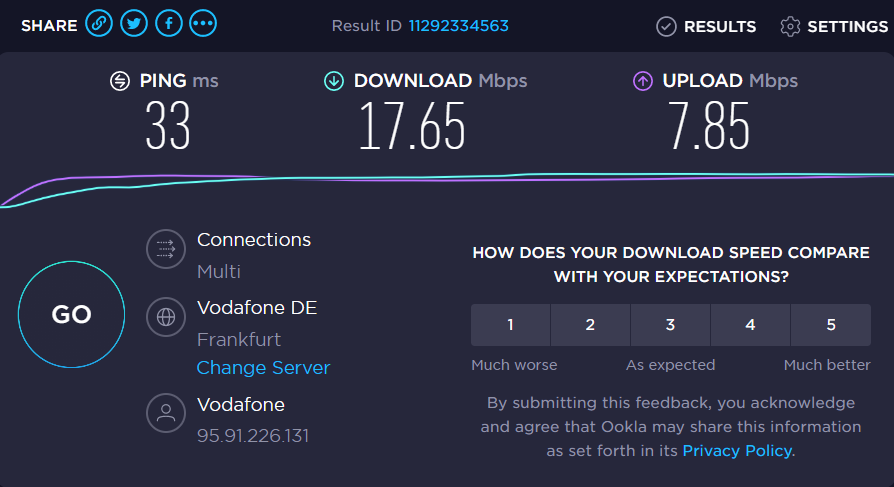

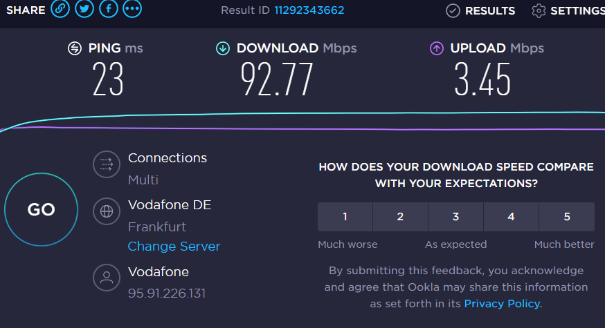

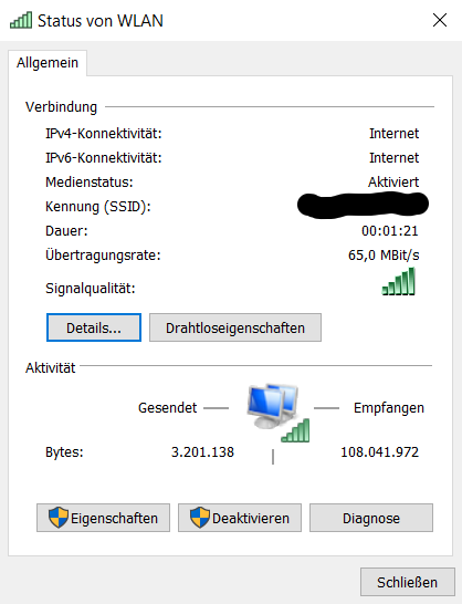

So, wie von BieneMafia gewünscht anbei die Tests von meinem Laptop, einmal per LAN und einmal per WLAN direkt neben dem Router.
Wenn ich es jetzt richtig verstanden habe ist die Übertragungsrate von 100 Mbit/s irrelevant da es ja per LAN verbunden ist?

Er hat insofern Recht, dass an dem PC mit dem WLAN nur 170 MBit/s geht.
LAN hat mehrere "Stufen". 10, 100 und 1000 MBit/s. Du bist nur mit 100 MBits/s Verbunden. Das kann am Laptop, dem Kabel oder dem Router liegen. Was für ein Laptop ist es denn?
@Engaged
Aus dem Test lässt sich gar nix zum Kabelinternet sagen. Einmal limitiert das WLAN, einmal die 100 MBit/s vom LAN.

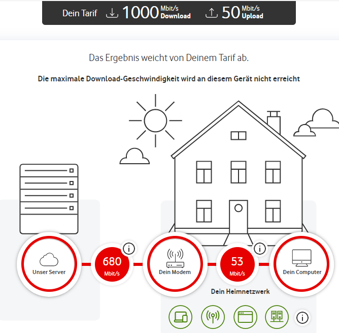

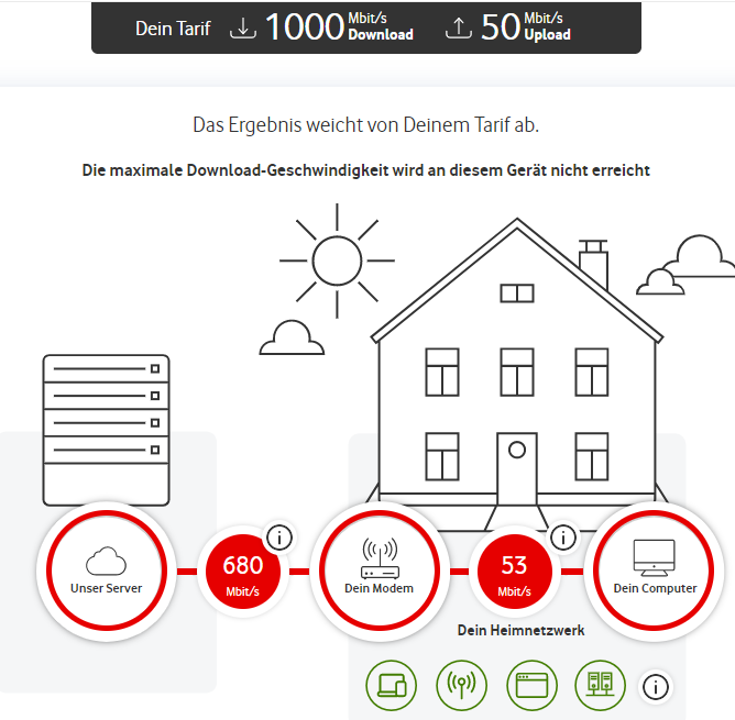

Ja bin ich. Anbei ein erneuter Speedtest per WLAN von meinem Hauptrechner von Vodafone selbst. Auch wenn dies den Beitrag wohl kaum nach vorne treiben wird.
Beim Voda. Test bist du ja schon bei 680Mbit/s. Sieht doch gut aus.

Da dein Hauptrechner über WLan über den Voda Test dir ein vernüftiges Ergebnis zeigt, scheint alles zustimmen. Die 1Gbit bekommst du dann ordenlich über das Lan-Kabel.
Alle andere Geschwindigkeiten über WLan sind bei dir geschuldet über das alter der Geräte, die typischen Störeinflüsse und weiteres, wie jeder sie kennt und hat.

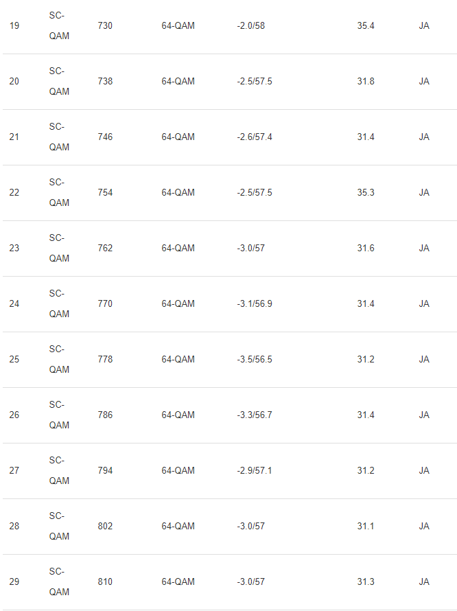

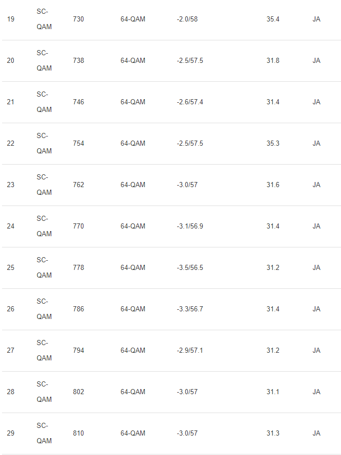

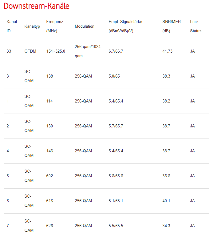

Dann poste bitte ergänzend Screenshots von den darin ersichtlichen DOCSIS-Werten.
Tut mir leid, aber da bin ich überfragt. Wie mache ich das? Wo finde ich diese?
Du musst Dich einloggen, in die Konfig-Oberfläche des Routers!
Code:
http://192.168.0.1
Passwort findest Du auf dem Etikett des Routers.

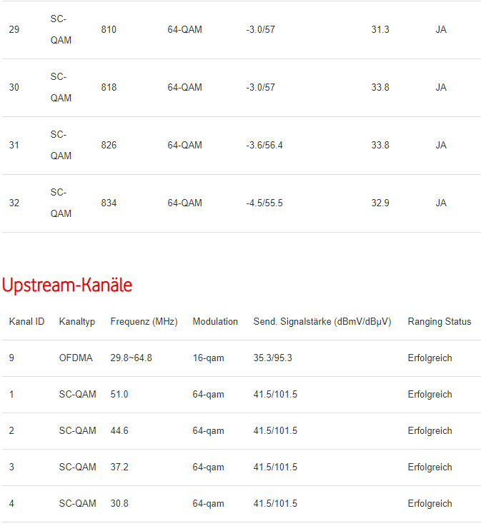

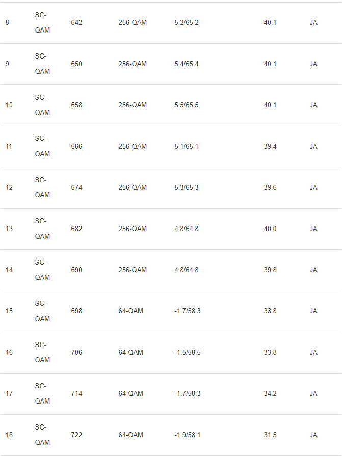

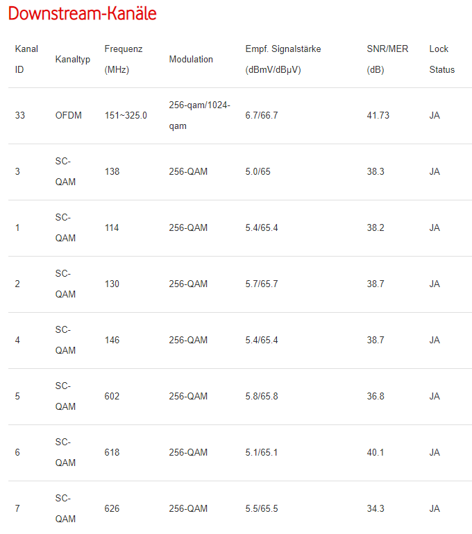

Dann oben rechts im Drop-Down umschalten von "Standard-Modus" auf "Experten"-Modus. Nun zu "Status & Hilfe" wechseln, dort den Unterpunkt "DOCSIS-Status" anwählen. Von allen dort ersichtlichen Werten Screenshots anfertigen und hier in einen Beitrag einstellen.
Vielen Dank für die Erklärung wie ich diese finde.

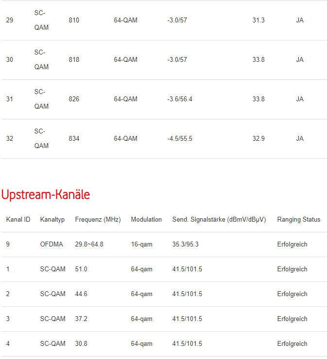

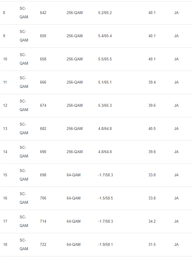

Anbei wie gewünscht die DOCSIS-Werte.

Gut, es gibt jetzt keine Werte, die außerhalb der Normwerte liegen würden. Vergleiche:
-> https://www.vodafonekabelforum.de/viewtopic.php?t=39941
Wenngleich Kanal 7 im Vergleich zu den anderen etwas abfällt. Reicht aber IMO noch nicht für einen Techniker, weil, wie gesagt, innerhalb der Normbereiche. Das gilt sowohl für 256-QAM als auch für 64-QAM.
Dann würde ich erstmal den Test mit dem LAN-Kabel am "Gbit-PC" abwarten.
