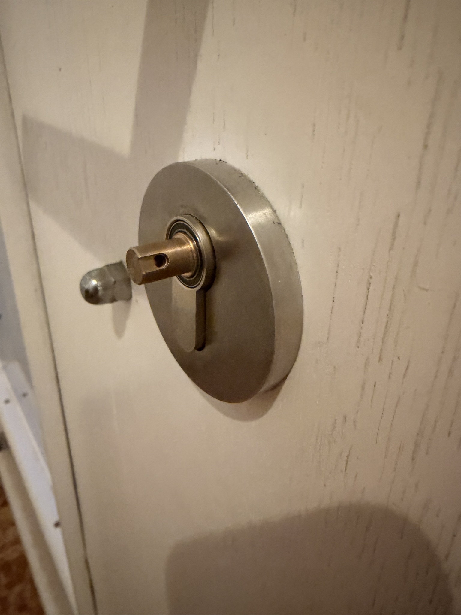

Ich habe mir vor 4 Jahre als wir unser Haus gekauft haben vorgenommen ein Smart Lock zu installieren, weil ein Handy haben die Kids immer dabei.. den Schlüssel leider nicht :D
Ich habe mir damals ein Gerdaschloss gekauft, welches mit Tedee kompatibel ist. Natürlich ist das erstmals in Vergessenheit geraten, bis ich jetzt wieder darauf gekommen bin.
Das Problem ist das ich keine Ahnung habe welches Lock darauf passt, die Anleitung des Schließzylinders gibt leider auch nichts her. Ich habe von der Innenseite KEINEN Schlüssel, sondern nur eine Aufnahme. Die dreht sich aber ganz leicht in jede Richtung ohne irgendwas zu schließen.
Weiß eventuell jemand was da drauf passt oder hat eine Empfehlung für ein neues Schloss als Komplattpaket?

wenn es nicht von innen schließt wird wohl eine neues schloss fällig, das von beiden seiten schließt. bei manchen smart locks ist so ein schlieszylinder dabei der eingebaut werden muss. bei andern muss das smartlock über den schlüssel im standart zylinder gestülpt werden.

@honky-tonk Ja, das habe ich auch gesehen.. aber das ist das originale GERDA-Schloss was so geliefert worden ist damals und da soll das Lock drauf, aber welches, darüber wird sich ausgeschwiegen. Alle Tedees die ich gefunden habe arbeiten mit einem Schlüssel innen..
Alle Smartlocks benötigen etwas, was sie auf der Innenseite drehen können um das Schloss zu schließen. Wenn der Knubbel bei deinem Schloss die Falle nicht schließt, wirst du dafür ziemlich sicher kein passendes SmartLock finden.
Da bleibt nur ein neuer Schließzylinder oder gleich ein SmartLock, was einen Schließzylinder mitbringt.
Hast du eine Schließanlage, bei der du mehrere Türen mit dem gleichen Schlüssel schließt? Falls nicht, ist doch ein neuer Schließzylinder nicht wirklich teuer.

OK, das ist ein Deadend habe ich gerade gelernt.. Aber trotzdem frage ich mich wie das funktioniert wenm sich der Pin einfach so dreht..
Vermutlich wird das SmartLock irgendeinen magnetischen Impuls aussenden, wodurch der Knubbel dann das Schloss dreht und nicht nur leer läuft. Oder es zieht/drückt den Knubbel irgendwie.

soll das für ein türknauf innen sein? das sind ja an sich schöne schlösser und löst das problem, das man innen vergisst den schlüssel stecken lässt, und von aussen nicht mehr schliessen kann. ansonsten sind das schlösser mit notfallfunktion bei denen man innen stecken lassen darf, was aber auch nicht gut ist fürs schloss, auf dauer
natürlich sollte der drehknauf dann auch abschliessen, wenn das nicht klappt ist der zylinder kaputt oder irgendwas, nicht richtig eingestellt/montiert
bau den schliesszylinder mal raus und dann kann man vielleicht sehen, was los ist. wenn der nicht tut brauchst so oder so neu. manchmal fehlt aber auch einfach nur ein tropfen öl
@kieleich das ist kein Knauf. Schau dir mal die Links aus Beitrag #6 an. Das ist die Vorrichtung für das Tedee SmartLock. Wie das Ding technisch funktioniert kann man aber nur mutmaßen.

i.d.R wird von innen ein Schlüssel eingesteckt und dann das SmartLock auf diesen Schlüssel aufgesetzt. Der Motor dreht dann einfach nur den Schlüssel.
Entsprechend groß und hässlich sind die Dinger dann immer.
Viel kleiner geht es nur, wenn das SmartLock direkt den Schließzylinder ersetzt und nicht die "Schlüssel-Dreh-Variante" zum Einsatz kommt. So wie bei deinem tedee oder dem Nuki Ultra.
