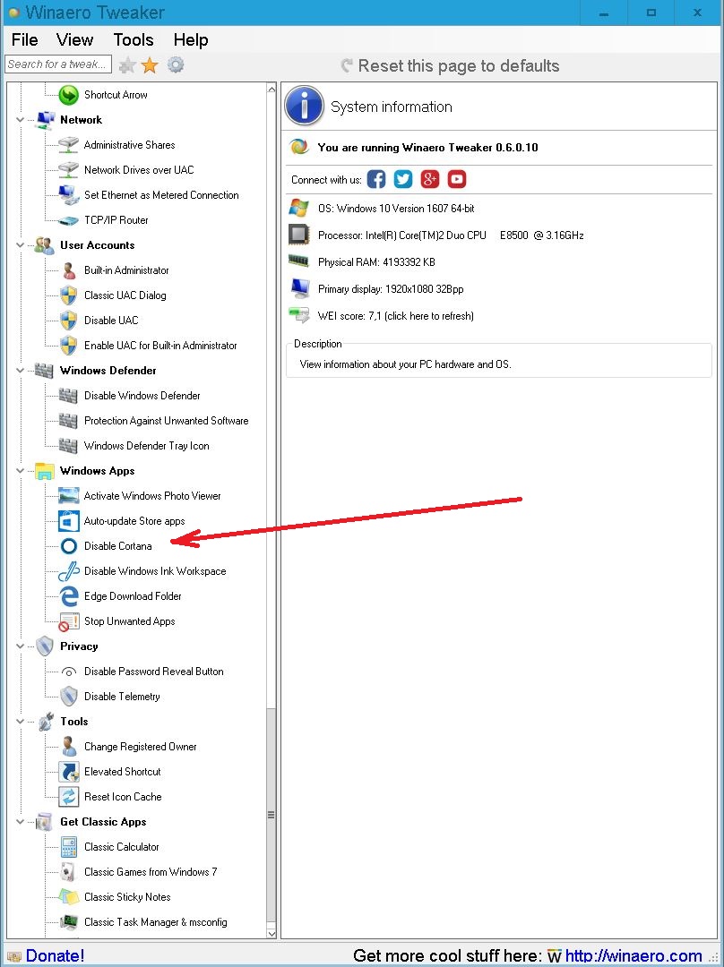

Cortana kann man hiermit deaktivieren.

Oder mit kleine und nützliche Software für Windows ( ist kostenlos ): WinaeroTweaker
http://winaero.com/download.php?view.1796
MfG
ist es wirklich empfehlenswert und kein adware proggy ? :) ich frage vorsichtshalber da solche tools oftmals mehr schaden als nützen.
Ja es ist wirklich empfehlenswert und es ist ein sehr gute Programm für Windows 7,8,8.1und 10. Mann muss nur lesen bevor man eine oder andere option aktiviert oder nicht. ;)
