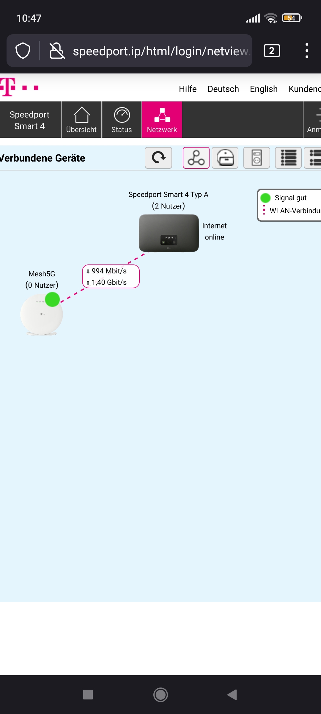

Jetzt zum Problem: der Router ist mit dem Speed Home WiFi verbunden, das kann ich in den Einstellungen unter http://speedhomewifi erkennen. Jedoch ist mein PC in dieser Übersicht mit dem Router verbunden und nicht mit dem Speed Home (welcher lt. Übersicht ein 5Ghz Netzwerk erzeugt). Daher habe ich das Netzwerk nochmal von meinem PC gelöscht und mich neu per WLAN angemeldet. Er loggt sich aber immer im Router ein und nicht im Speed Home. Selbst wenn ich den PC nehme und mich weiter entferne (sogar bis ich keinen Empfang mehr zum Router habe) wechselt der PC nicht auf den Speed Home. In der Netwerk-Suche des PC´s gibt es nur ein WLAN und keine Trennung zwischen Router und Speed Home
Wie bekomme ich es hin, dass der PC die bessere Verbindung über den Speed Home nimmt und nicht stur den Router anwählt? Danke für Eure Hilfe. LG

Sorry, anbei der Screenshot: man sieht, dass die Verbindung zwischen Router und Speedhome steht, jedoch sind 2 Geräte (PC+ Smartphone) mit dem 3,5m entfernten Router verbunden und nicht mit dem 1,5m entfernten Speed Home.
Gegenfrage zu der eingen SSID für den Speed Home: was macht es für einen Sinn das zu tun? Der Speed Home soll doch das WLAN "verlängern" und nicht ein eigenes aufbauen? Sonst muss ich, wenn ich mich in der Wohnung bewege, immer von WLAN zu WLAN "springen"... Bahnhof
