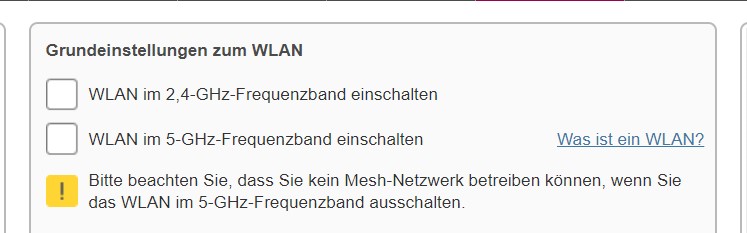

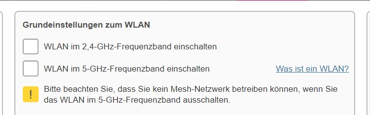

Das Komische ist: wenn ich am Router dann WLAN deaktiviere, kann ich dann am SHW mittels der WPS-Taste keine Geräte einbinden wie z.B. meinen HiFi-Verstärker, der über eine App gesteuert werden kann. Zweimal Drücken auf die Taste bewirkt nichts mehr, sprich WPS startet einfach nicht. Geht aber, sobald ich am Router WLAN wieder aktiviere. Siehe Bild, das steht z. B. beim Router zum Thema Mesch.
Ich vermute, dass der Speed Home einen Schlag hat, vielleicht teste ich mal einen neuen. Es geht ja alles mit dem Router WLAN, nur ist die Signalqualität stellenweise unterirdisch, daher auch der SHW.
Welchen Router verwendest du denn? Musst du bei dem überhaupt eine separate Mesh-Basis einrichten?
Probier sonst mal den Hinweis in deinem Screenshot umzusetzen und deaktiviere nur das 2,4 GHz Frequenzband.

Hab ich auch schon getestet. Dann werden vom Speed Home aber keine 2,4 GHz Geräte wie z.B. der Kindle Paperwhite erkannt.

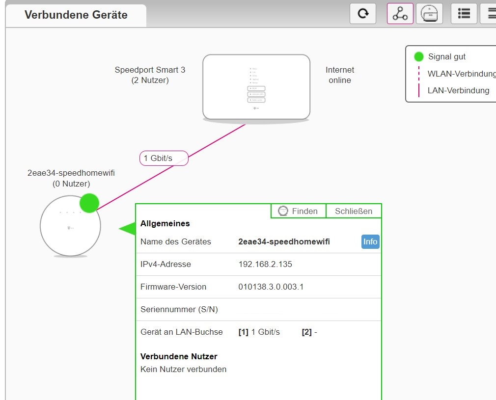

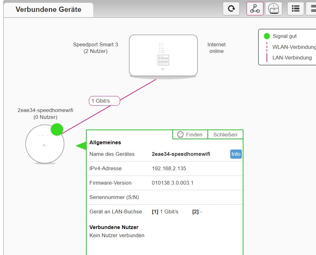

Und dann die IP der Wifi über die GUI vom Smart 3 ermitteln und manuell als Basis einrichten (Handbuch ab Seite 47). Danach können ggf. weitere Wifi mit der als Master eingerichteten gekoppelt werden.
Da wäre die letzte Möglichkeit, aber wie bereits gesagt, das ging ja alles früher schon auf dem im Handbuch geschilderten Weg. Auf Seite 60 des Handbuchs steht übrigens auch, dass man danach am Router WLAN deaktivieren soll, das müsste dann vorher doch eingeschaltet sein, oder?
Nachtrag;
nach einigen Versuchen hat es manuell nun geklappt, danke vorerst mal.
Wichtig war, zuerst am Router WLAN zu deaktivieren, und nicht erst nach der Einrichtung des Wifi!
