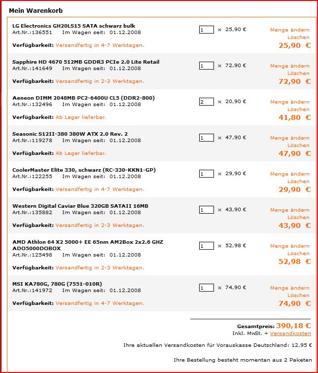

Ich hab mal bei hoh.de etwas zusammengestellt und komm mit 4GB Ram auf 390€. Falls man 20€ sparen will, dann einfach einen Riegel rausschmeißen. Dann hab ich ein gutes Seasonic S12II 380W reingepackt und ne 4670.
Übrigens: Das mit dem übernehmen der LAufwerke ist fast nicht möglich, du musst dich entscheiden, was du übernimmst, da nur 2 IDE-Geräte angeschloßen werden können.
Ich hab einfach mal ne Festplatte und ein Laufwerk reingepackt. Willst du beide Laufwerke, die HDD nicht übernehmen, gehts auf. Je nachdem was du machst, kommst du auch noch unter 370€...
