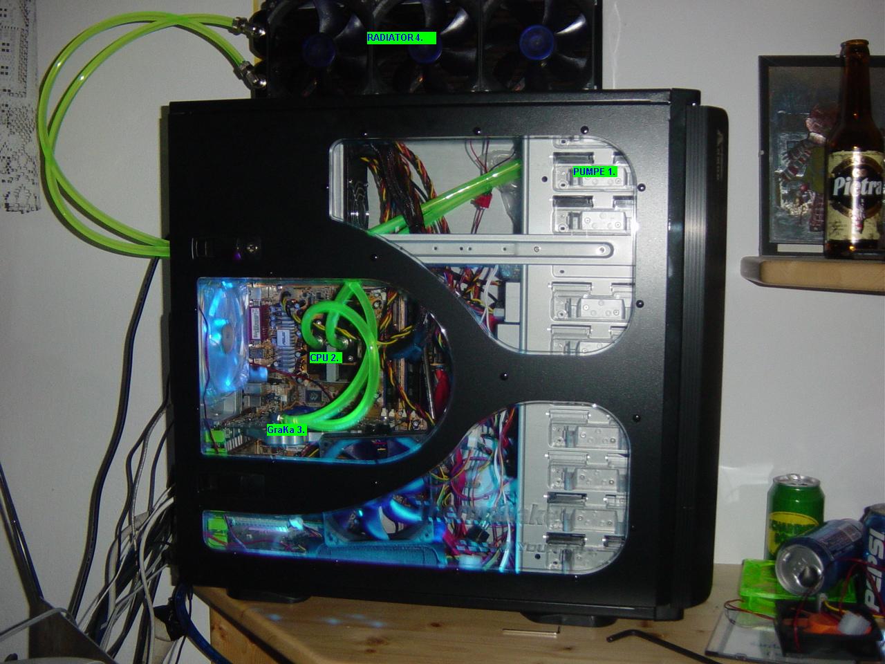

Hi!
Ich habe jetzt nach 2 Monaten endlich meine Wasserpumpe ausgetauscht bekommen! Habe die WaKü gleich zusammengebaut und bin gerade am testen ...
Die WaKü - Zusammenstellung:
Pumpe: Eheim AGB Station 600 II
Radiator: NexXxoS Extreme III
Lüfter: 3x Noiseblocker XL2 120mm
CPU-Kühler: NexXxoS XP Light

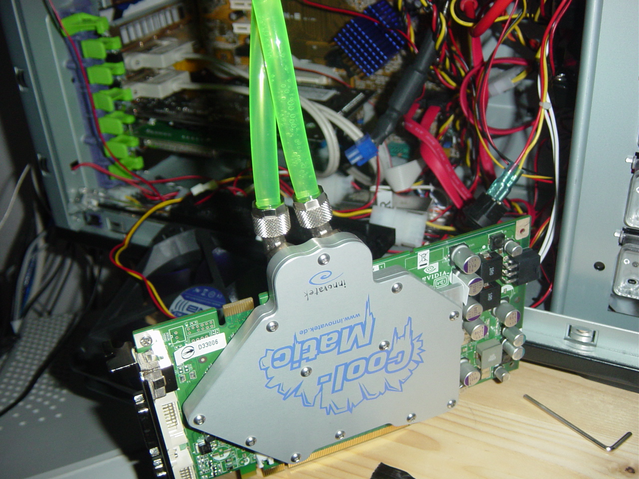

GraKa - Kühler: modifizierter innovatek NV40 (klick)
Schläche: ca. 3m 10/8mm

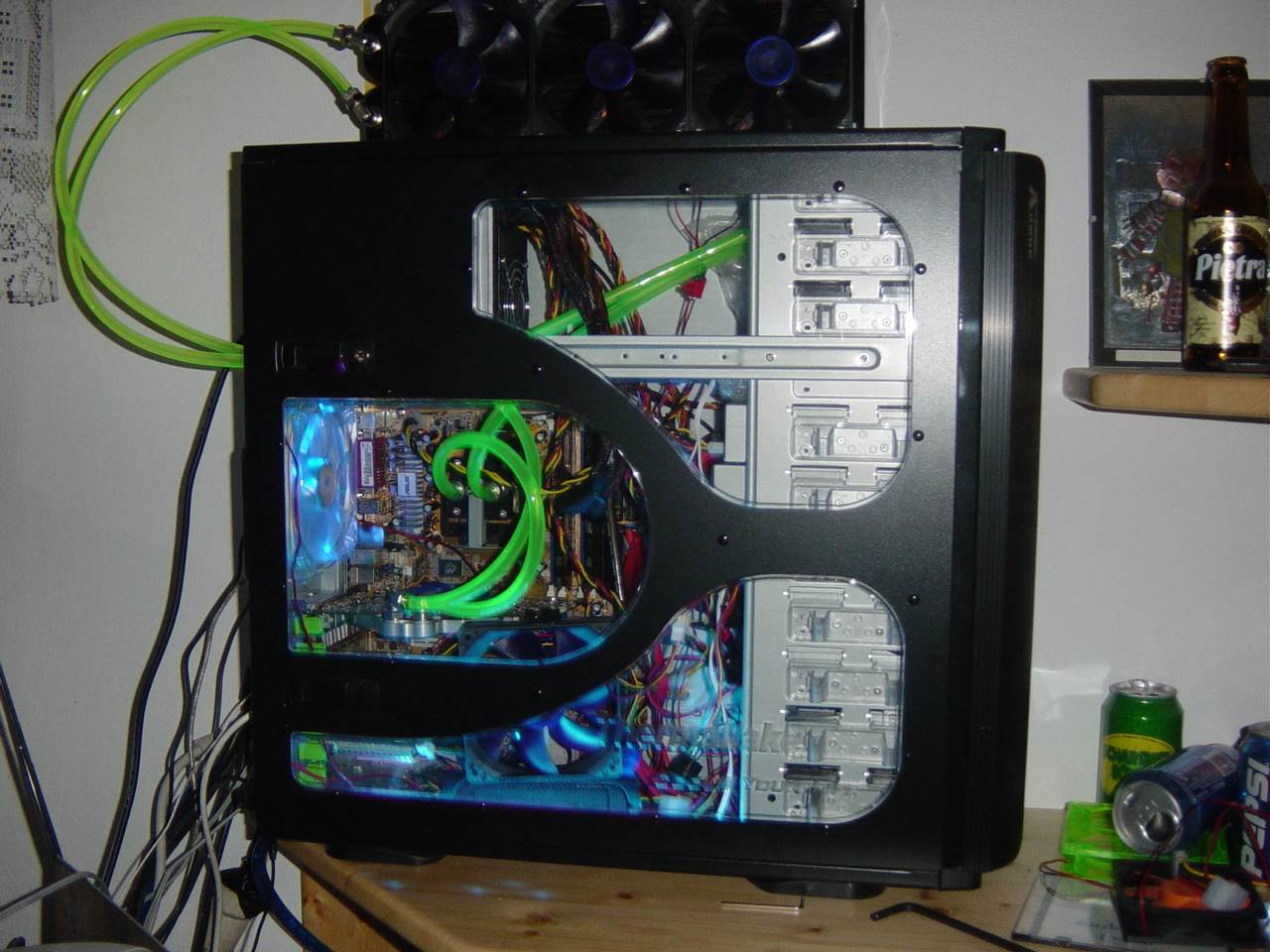

hier ein paar Bilder:
BILD 1
BILD 2
BILD 3 (mit Beschriftung und Reihenfolgen-Nummerierung)
also wenn ich die Lüfter auf 7V laufen lasse kriegt die GraKa (siehe Sig.) 72°C das eigentlich nur meine 6800GT hatte :freak: und die CPU kriegt 34°C (mit dem AC Freezer Pro hatte ich auch nicht mehr) !! :(
die Luft die im Radiator ist habe ich glaubich schon herausgebracht- indem ich den Radiator unter die Höhe der Pumpe gehalten habe und ihn hin und her geschwenkt und geschüttelt habe bis keine Luftblasen mehr herauskamen ...
Das selbe habe ich bei der GraKa gemacht!
Wasser läuft genug durch ... hab die Pumpe um 90° gedreht um zu sehen ob genug Wasser durchläuft .. tut es auch!
Aber ich habe mir mehr Kühlleistung erwartet...
was kann der Grund sein dass sich die Kühlleistun in Grenzen hält !??!
greez mats
AW: endlich WaKü! .. schlechte Kühlleistung :(
also erstmal hätte ich die Pumpe unten eingebaut, aber das nicht wild. Desweiteren hast Du das System auch vernünftig entlüftet nach Erstbefüllung? Hast du einen Ausgleichsbehälter mit verbaut, den kann ich irgendwie nicht sehen?
Zumindest ist die Temp der Karte schlecht und nicht ok bei WaKü. Vielleicht sitzt der Kühler da nicht plan auf. Würde ihr evtl. nochmal neu aufsetzen.
Ansaurichtung etc. stimmt alles ja?
Gruss
also da es eine "Eheim Station" ist ist der Ausgleichsbehälter um die Pumpe gebaut!
und entlüftet habe ich das Sys eigentlich ... also alles herumgedreht bis keine Luftblasen mehr aufstiegen - mit ein- und ausgeschaltener Pumpe!
und er sitzt Plan auf .. nur die Ram's werden nicht komplett gekühlt da der Kühler ja für eine 6800GT gebaut ist .. aber das ist ja nicht schlimm da die Ram's normal garnicht gekühlt werden
Ich habe jetzt das System mit max. Lüfterdrehzahl getestet und da bekommt die CPU auch 34°C und die GraKa 57°C ... 62°C hat sie mit dem original-Kühler auf 75% Lüfterdrehzahl gehabt ...
JIPPIIIIII!!!! *freu*
ich habe den Kühler nicht fest genug festgeschraubt!! :D
jetzt hat sie im Windows 32°C :king: und Lüfter@7V :p
weitere Tests folgen noch...!!

hm ich hätte noch etwas ich würde die schleuche genau so verlegen das es gerade keinen knick gibt aber nicht solche gigantischen schlaufen zum radiator hoch :D
auch im innenraum sieht es so aus als ob mann den einen oder anderen zentimeter rauschneiden kann... (ist aber nur minimal positiev wegen durchfluss geschwindigkeit)
auch wenn es ne wakü is kabelsalat aufräumen so das die luft im gehause auch schön duchrchzieht hat bei nem freund von mir ca 5° nach unten gebracht wegen einem einzigen 80er
cheers and good luck

und ich habe nicht gewusst dass bei dem GraKa-Kühler 2 abgewinkelte Anschlüsse dabei waren!!
darum habe ich mir 2 extra gekauft und auf der GraKa sind jetzt die 2 die dabei waren..
und ich musste die Schläuche so lange lassen damit kein Knick entsteht - da ich keine geraden mehr habe... aber ist halb so schlimm - habe dafür mehr Spielraum wenn ich die GraKa, den Radi oder den Cpu-Kühler herausnehmen muss!

gonnakillu schrieb:
40L/h sind wirklich nicht gut, und für einen Düsenkühler auch nicht unbedingt ausreichend. 60L/h geht schon in die richtige Richtung, allerdings ist es noch zu wenig, um echte Unterschiede zu merken. Düsenkühler brauchen nunmal eine gewisse "Grundleistung", um richtig arbeiten zu können.
Überhaupt finde ich es nicht gerade Vorteilhaft mit nur so wenig Vergleichmöglichkeiten welche nichmal annähernd deinem System entsprechen sich seine Basis aufzubauen. Verstehe auch nicht warum du wenn du schon einen solchen Link anführst dir Düsenkühler kaufst?
Wie sehen eigentlich die Temperaturen bei den anderen Komponenten aus, da hatetst du bsiher nichts gepostet
