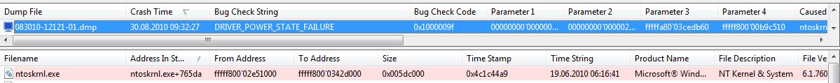

hi,
ich versuch mich hier mal dran zu haengen;
habe sehr sporadisch auftretende BS beim booten.
fehlermeldung: DRIVER_POWER_STATE_FAILTURE
bluesreenviewer markiert mir "ntoskrnl.exe rot.
mein sys: win 7 64bit
screen und minidump anbei.

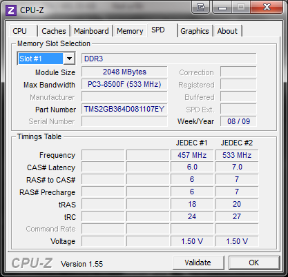

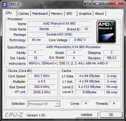

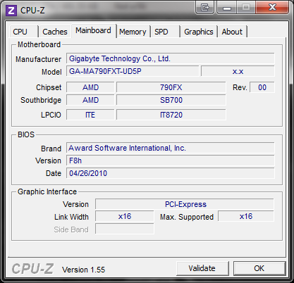

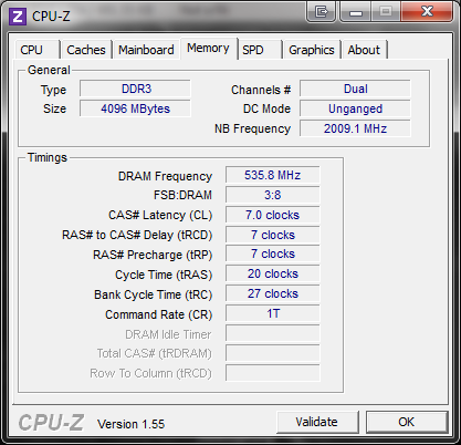

hi simpel 1970,
klar gerne; board, cpu, speicher siehe screen.
graka: hd4850 (referenz) und hd4350 (referenz)
storage: 2 x WD20EARS + 1 xOCZ Vertex 2 Extended 60GB
sound: Xonar D2X
nichts ist uebertaktet. alles standard. speichertimings sind im bios ok, nur voltage auf 1,6 (weniger macht das board nicht oO).
gruesse und danke

der speicher ist doch fuer 1,5v gemacht? soll ich den echt noch weiter pushen?
zu den BS muss zugeben, dass sie als ich das problem gepostet hab noch oefters vorgekommen, sind (habe aber erst spaet die settings fuer dmp gesetzt). seit dem hatte ich aber auch keinen BS mehr... geaendert hab ich am system aber seit dem geposteten BS auch nichts oO.
der zeitpunkt des BS war immer der gleiche (fuer mich), nach bzw beim win bootlogo und vor dem loginscreen.
gruesse
ps: speicher laeuft im unganged mode
1,65V hält der Speicher aus, kein Problem.
Nichts desto trotz kann es passieren, dass der Speicher mit der erhöhten Spannung auch nicht rund läuft (dadurch geht er aber nicht kaputt!).
Es würde evtl. auch genügen, wenn du erst mal nur die Command Rate auf 2T setzt und den tRC Wert erhöhst (von 27 auf 41).
Wenn aktuell keine Bluescreens auftreten, brauchst du natürlich auch nichts ändern. Wobei es unwahrscheinlich ist, dass sich das Problem von allein löst.
Traten die Bluescreens immer nur nach dem ersten Start auf (Kaltstart)? Nach einem Neustart lief das System dann problemlos?
unabhaengig von warm- und kaltstart. wenn, dann immer vor dem login screen. hatte man den zu gesicht bekommen lief das sys stabil.
