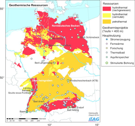

Und ja, Tiefengeothermie ist ausgereift und betriebssicher, insbesondere hier in Deutschland wo wir kaum Erdbeben und trotzdem ein relativ hohes geothermisches Potential haben.
[IMG]https://www.computerbase.de/forum/attachments/1702299884508-png.1430548/?hash=2b4af0fb358a6b047bd7ba6ba27a8b6b[/IMG]
Und man schafft es ohne Bayern.
Reaktionen: Sggguy
Von betriebssicher kann keine Rede sein da diese Technologie die Erde zum heben bringt und Erdbeben auch in Deutschland zum täglichen Leben damit gehören.
Bei Fracking war das dich kein Problem? Warst du da nicht dafür? Mir ist neu, dass durch geothermie sich die erde hebt und es zu Erdbeben kommt.
Reaktionen: KitKat::new()
Er spricht vom erstbesten Google-ergebnis zu dem Thema ... von der "Bürgerinitiative gegen Tiefengeothermie im südlichen Rheingraben" ... Einem dieser üblichen #DAGEGEN Verein der keine Ahnung hat und lieber sich potentielle Probleme ausdenkt als ernsthaft sich mit dem Thema zu befassen.
So der klassische NIMBY - Deutsche halt.
Genauer betrachtet stellt man fest, dass, analog zu den Vogel - schreddernden Windrädern diese Probleme wie Erdbeben zwar eine Wahrscheinlichkeit besitzen, aber die Auswirkungen dennoch signifikant unterhalb der fossilen Alternativen liegen. Die Wahrscheinlichkeit, dass durch Fracking oder Bergbau Erdbeben ausgelöst werden ist signifikant höher, von der Vernichtung von Lebensraum durch Tagebau ganz zu schweigen. Gleiches gilt für die Freisetzung von Gasen etc, welche im Zuge der Bohrung freigesetzt werden. Auch hier ist die Aussage an sich korrekt, es werden im Boden der Bohrung gespeicherte Gase freigesetzt, aber dennoch signifikant weniger als durch Bohrungen und deren Undichtigkeiten für fossile Energieträger.
Das "Hebung" - Problem ist ein generelles Problem eines Eingriffes in das Erdreich, wenn Wasser in Schichten gelangt die dann aufquellen. Das ist kein Problem der Tiefengeothermie an sich sondern jeder Form von Tiefbau. Analog zu den Windkrafträdern kann man dieses Problem leicht durch entsprechende Sondierungen und einer besseren Standortbestimmung umgehen. Es kann beispielsweise aber auch bereits durch eine Pfahlgründung eintreten.
Hier eine aktuelle Untersuchung zu dem Thema.
Der ganze Bericht ist interessant, aber die Einleitung und das Fazit reichen aus.
Reaktionen: Erathosti, knoxxi, JohnTwoHawks und 5 andere

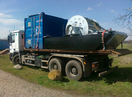

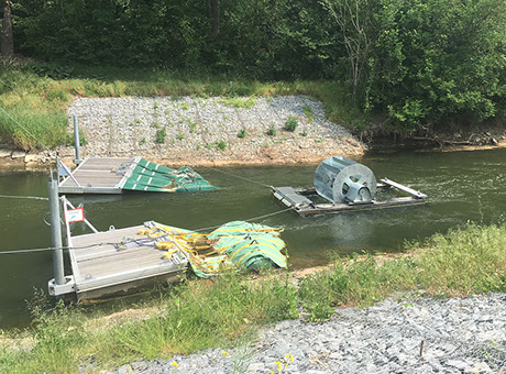

Die Stoßrad und das oberschlächtige Wasserrad beeinflussen den Lebensraum Bach/Fluss nicht wirklich. Das Mittelschlächtige ist quasi ein mini - Staudamm, aber da könnten Fischtreppen noch Abhilfe schaffen.
So ein Häufchen Elend von Wasserrad erzeugt als mobiler Generator beispielsweise bis zu 2kW
Stationäre Anlagen können bis 50kW liefern ohne dafür eine Staustufe zu nutzen. Ja, nicht viel pro Anlage, aber eben auch nicht anspruchsvoll in Sachen Platzbedarf.
Das Teil hier erzeugt 16 kW
Das ist zumindest als dezentrale Grundlast im ländlichen Raum ausreichend.
