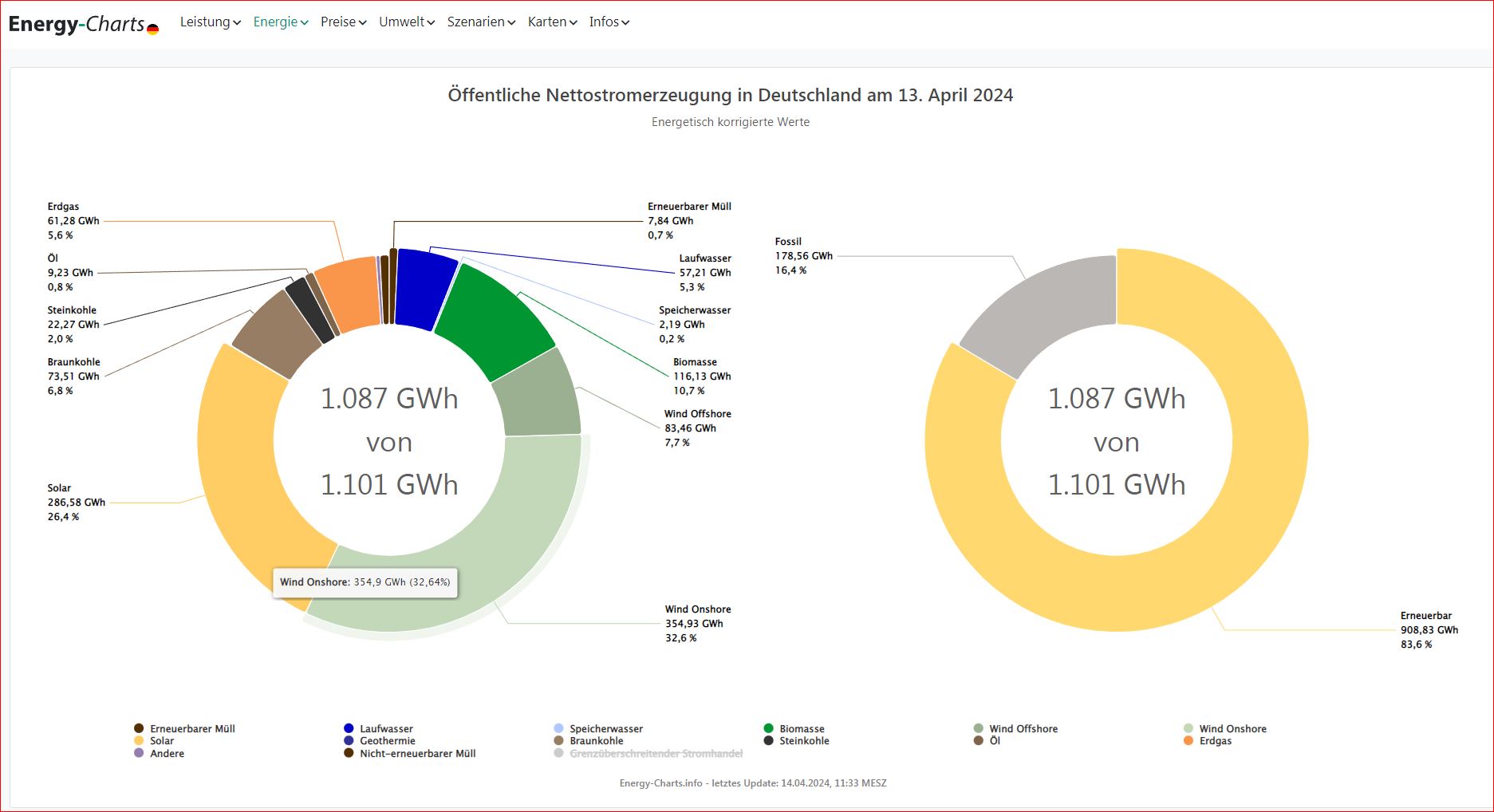

Der Chart von gestern. Der Trend zeigt auf jeden Fall deutlich in die richtige Richtung.

Was ist denn erneuerbarer Müll? BIO-Masse? Ach ne, das gibts noch mal separat. Also, was ist das? Was ist erneuerbarer Mülll? Besonders der Letzte Punkt auf dem Plakat der Grünen. Sorry: Da kann ich nur drüber lachen.
@Andy4
Das ist einfach ganz normaler Müll, der in einer Müllverbrennungsanlage verbannt wird. Zugegeben, man hätte es wirklich hier einfach auch "Müllverbrennung" nennen können, anstatt diesen "Marketing" mäßigen Begriff von "Erneuerbaren Müll".
Reaktionen: Andy4
Und warum machen die sowas? Diesen *Pseudomüll erfinden? Denn der Balken ist ja nochmals geteilt. Soll das der Verwirrung dienen und die Leute sagen dann irgendwann: Das ist erneuerbarer Müll, des ist nicht so schlimm, wie der Müll an sich! Wovon sowieso keiner mehr redet?
Reaktionen: Fu Manchu
Der andere Balken ist "Nicht-Erneuerbarer Müll" (steht in der Legende). Ist glaub dann eher der Normale Müll, und "Erneuerbarer Müll" ist dann eher Biomüll. Weiß es aber selbst nicht so recht. Blubbere auch nur nach, was die Suchmaschinen ausspucken, und da es wohl nur so zwischen 1 und 1,5 % aus macht, würde ich mir jetzt da nicht so sehr den Kopf darüber zerbrechen. Letztlich ist es Müll.
Reaktionen: ThomasK_7
Ja, erneuerbarer Müll ist bspw. Biomüll, manchmal auch unverarbeitetes Holz, oder eben andere Überreste aus der Industrie die per Definition als Erneuerbar gelten. Normalerweise wird das aber errechnet - bspw. der Müll in einer Verbrennungsanlage XYZ hat einen Anteil von 17,3% Biomasse (Egal in welcher Form).
Biomüll, also Essensreste, wird in Deutschland meines wissens nicht in Biogasanlagen vergoren.
