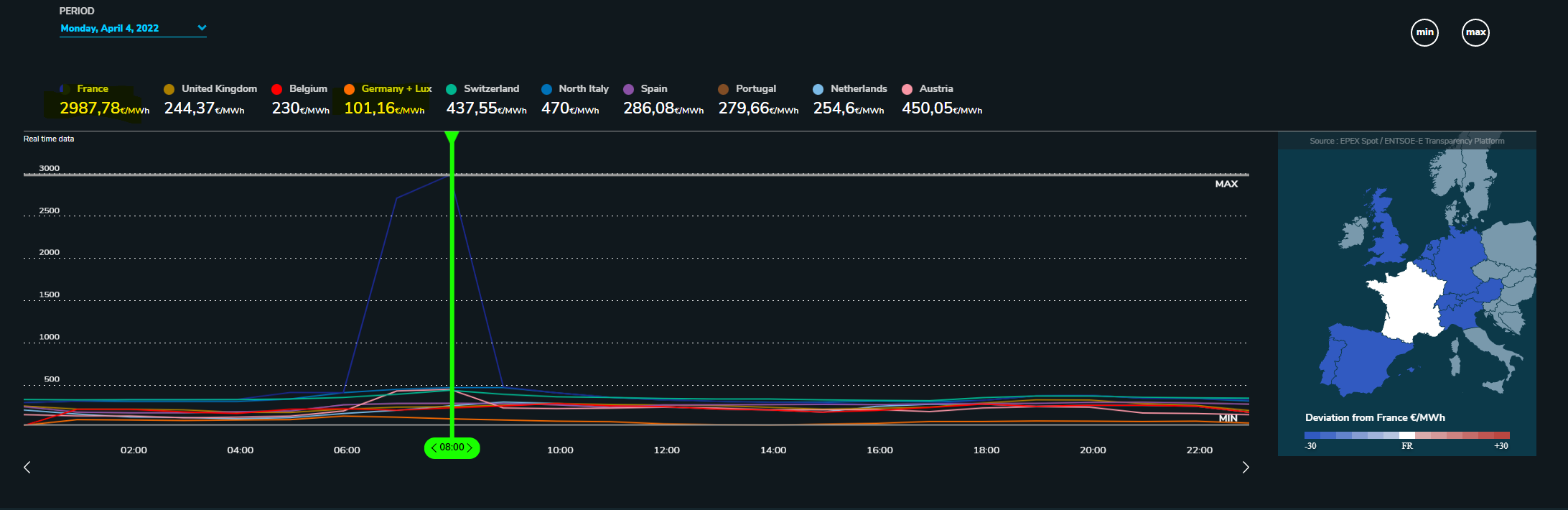

Wo Faktor 30 herkommt habe ich jetzt immer noch nicht verstanden
https://www.rte-france.com/en/eco2mix/market-data#
https://www.smard.de/page/en/marktd...riesModuleOrder":{}}&visualizationDates=false

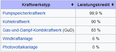

Das Problem der Preispitzen ergibt sich aus zwei Umständen:
1. PV und Wind stellen keine gesicherte Erzeugungsleistung dar
2. Die Lücken aus Pkt. 1 müssen immer weniger thermische Kraftwerke mit wenigen Benutzungsstunden im Jahr decken, dann schlagen natürlich die Fixkosten auf die relativ wenigen kWh-Preise durch
(3. Derzeit wird dieser Effekt durch die Kosten für Kohle und Gas weiter verstärkt)
Der Hinweis auf niedrige Preise bei vorhandenem PV- und Windstrom ist eigentlich ein Gegenargument der EE-Hardcorefans, denn damit belegen sie das Manko der fehlenden gesicherten Leistung. Man könnte auch fragen "Wo sind denn PV und Wind, wenn sie so günstig sind und die Preise an der Börse so hoch sind?".
Verfügbarkeit ist eine Mindestanforderung an eine sichere Energieversorgung, also ein Eignungskriterium und kein Zuschlagskriterium.
Ein Strompreis für PV- und Windstrom ohne den Kostenanteil für Speicher und die Backupkraftwerke ist Schönfärberei. Ein direkter Strompreisvergleich aus ungesicherter PV- und Wind-Erzeugungsleistung mit gesicherter Kraftwerks-Erzeugungsleistung ist Augenwischerei, es handelt sich offensichtlich um völlig unterschiedliche Produkte. Das Einzige was bei PV sicher planbar ist, dass es nachts keinen Strom gibt.
https://de.wikipedia.org/wiki/Leistungskredit

Deshalb ist der Börsen Preis in Frankreich ja so günstig. Die haben so gute und planbare AKWs.
*Ironie off

Man könnte aus dem obigen Diagramm auch folgern, solange genug PV und Wind zur Verfügung stehen ist es günstig. Wenn Frankreich dann aber Atomstrom exportieren muss (kann), weil Wind und Solar aus haben, wird's halt teuer.
Dazu kommt der dt Steuerzahler hat doch den EE Strom, der an der Börse gehandelt wird bereits mit ~ 15-20 Cent aus den EE Subventionen mit seinen Steuern vorausbezahlt. Wird der EE Strom für 5 Cent an einer Börse verkloppt kostet das den Steuerzahler trotzdem 15 Cent pro kWh
Dt Börsenstrom ist derhalb so billig weil den niemend wirklich sinnvoll nutzen und brauchen kann - der wird nur mitgeniomen weil der dt Stewurzehler die EE Erzeuger sowieso gut entlohnt auch wenn der Strom anschliessend verschenkt oder weggeworden wird.
Das was Stromkosten ausmacht sind die sicher > 90% des Strom aus Kontrakten - also lieferen Sie mir im von November 2022 bis November 2023 eine garantierte Mindestleistung von 24/7 von x1-x2 GW folgend einem Lastprofil y. Das ist das was bei Strom den Preis bestimmt und nicht der Kleinstmengenkram am Spotmarkt.
Börsenrpreise zeigen nur bietet man Gold an - oder Müll.
