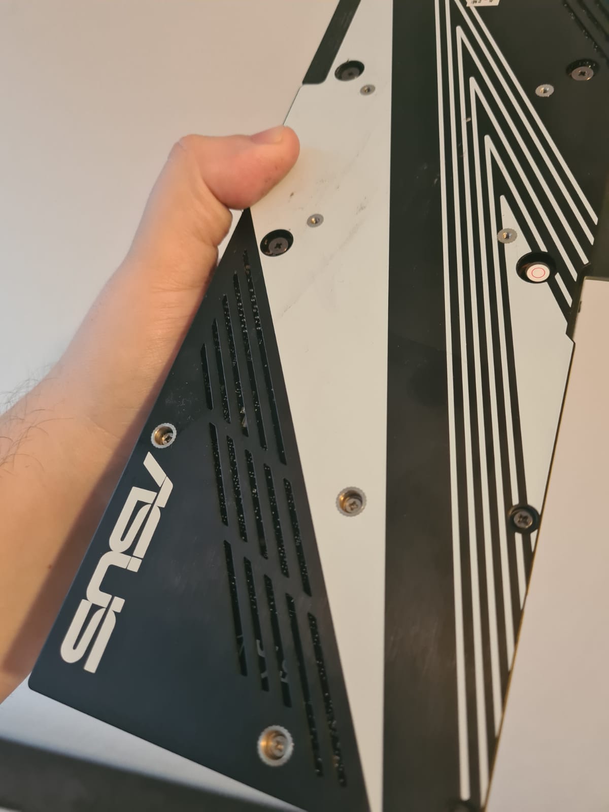

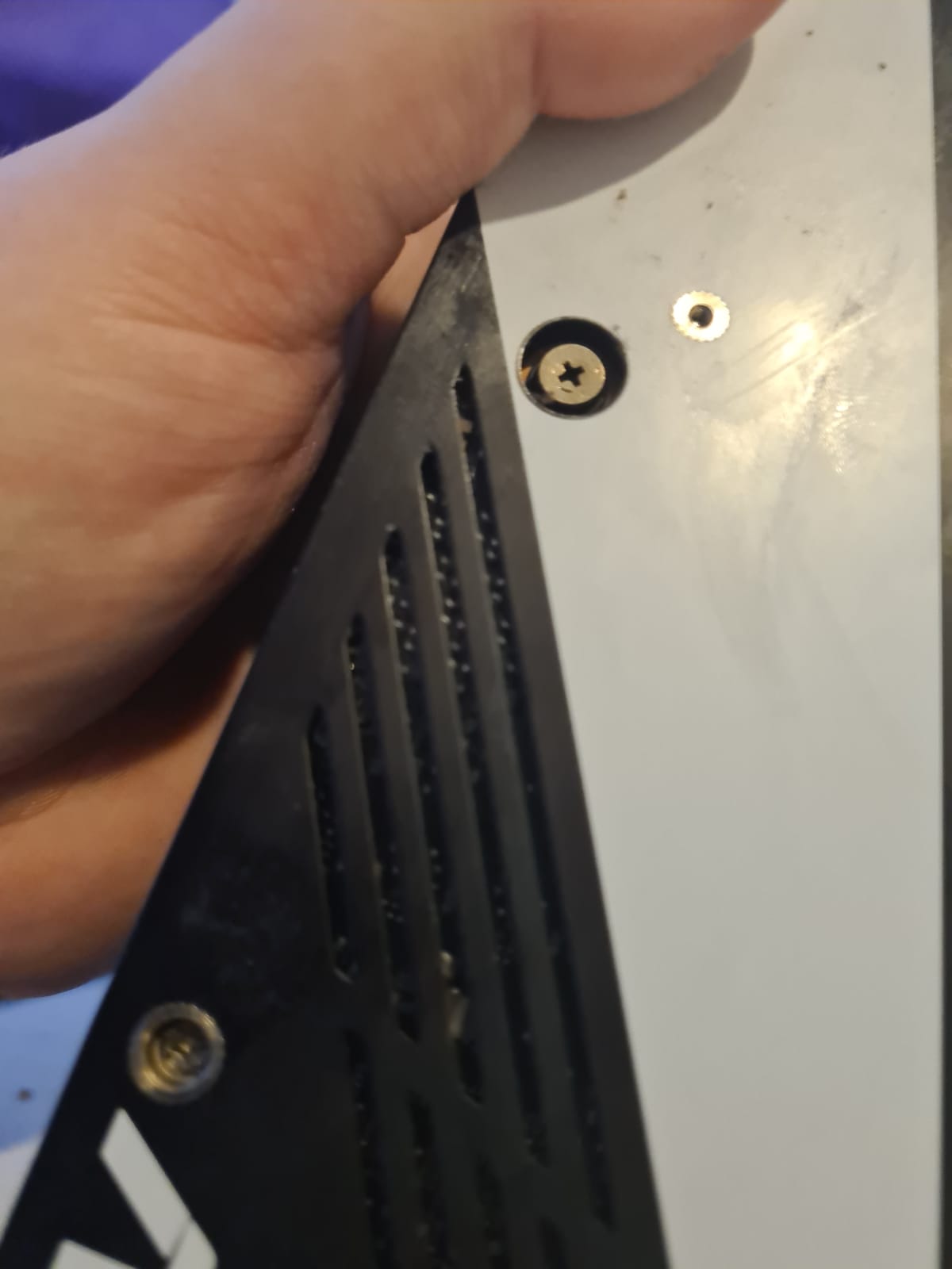

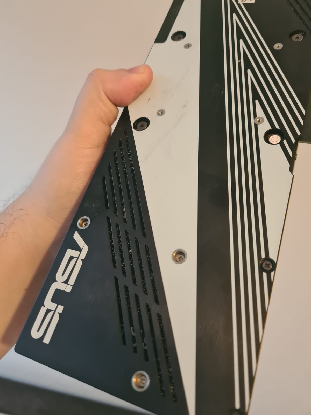

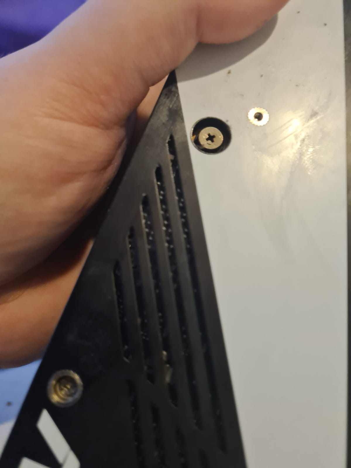

Joa, ich denke man sieht, dass da was reingelaufen ist... klebt ziemlich (die weisse oberfläche) wird sehr wahrscheinlich was in die graka gelaufen sein durch die Schlitze, sonst würde sie ja ein signal geben...

alte grafikkarte eingebaut - > kein signal am monitor egal welchen PCI slot ich verwende
Glaube ich hab das Mainboard geschrottet...
Ist es sehr wahrscheinlich dass sich durch einen kurzschluss der pci slot ruiniert hat ?
Bestelle mir nun nen neues mainboard zum testen, säuberer die graka und dann werd ich schauen
