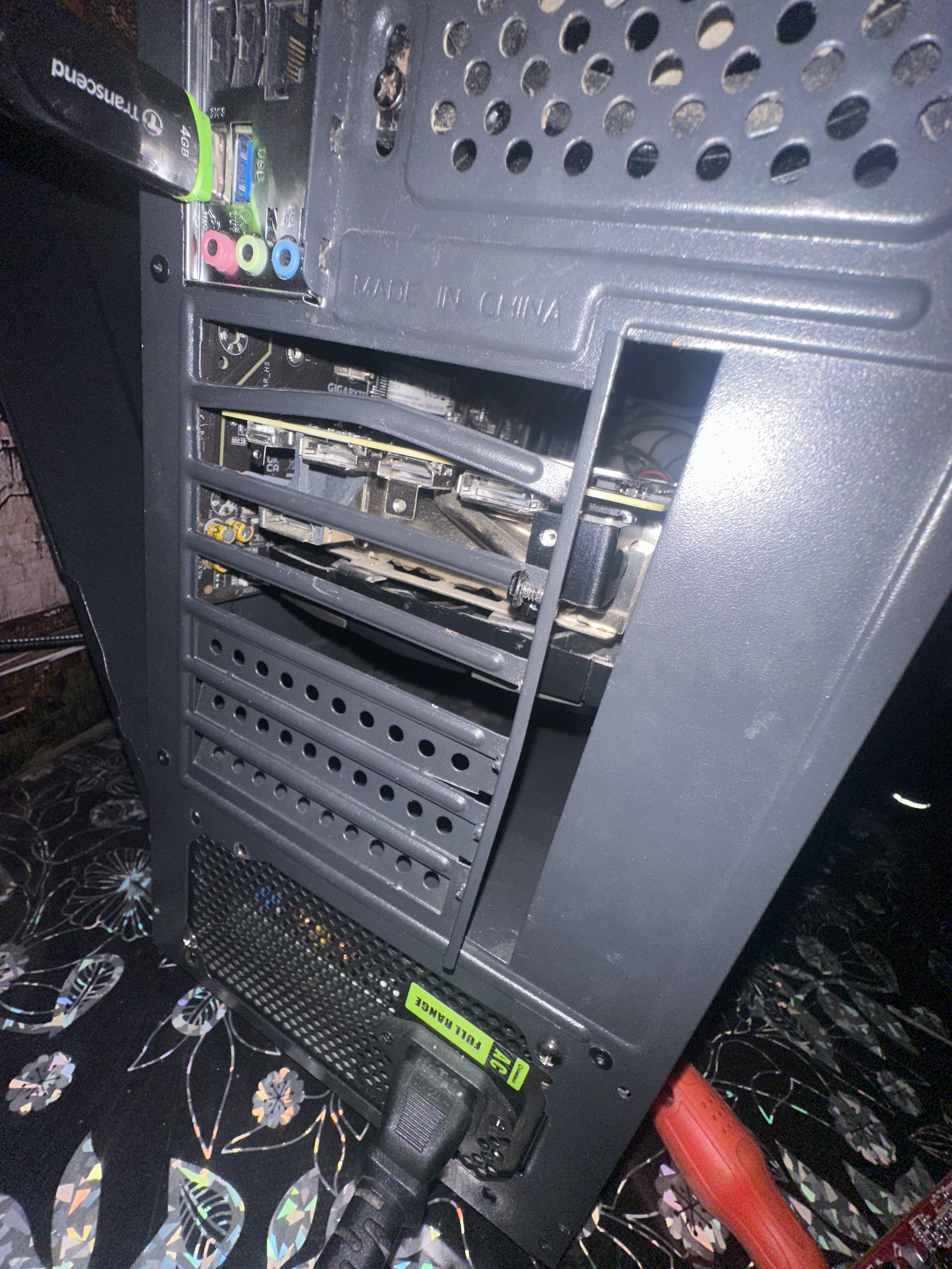

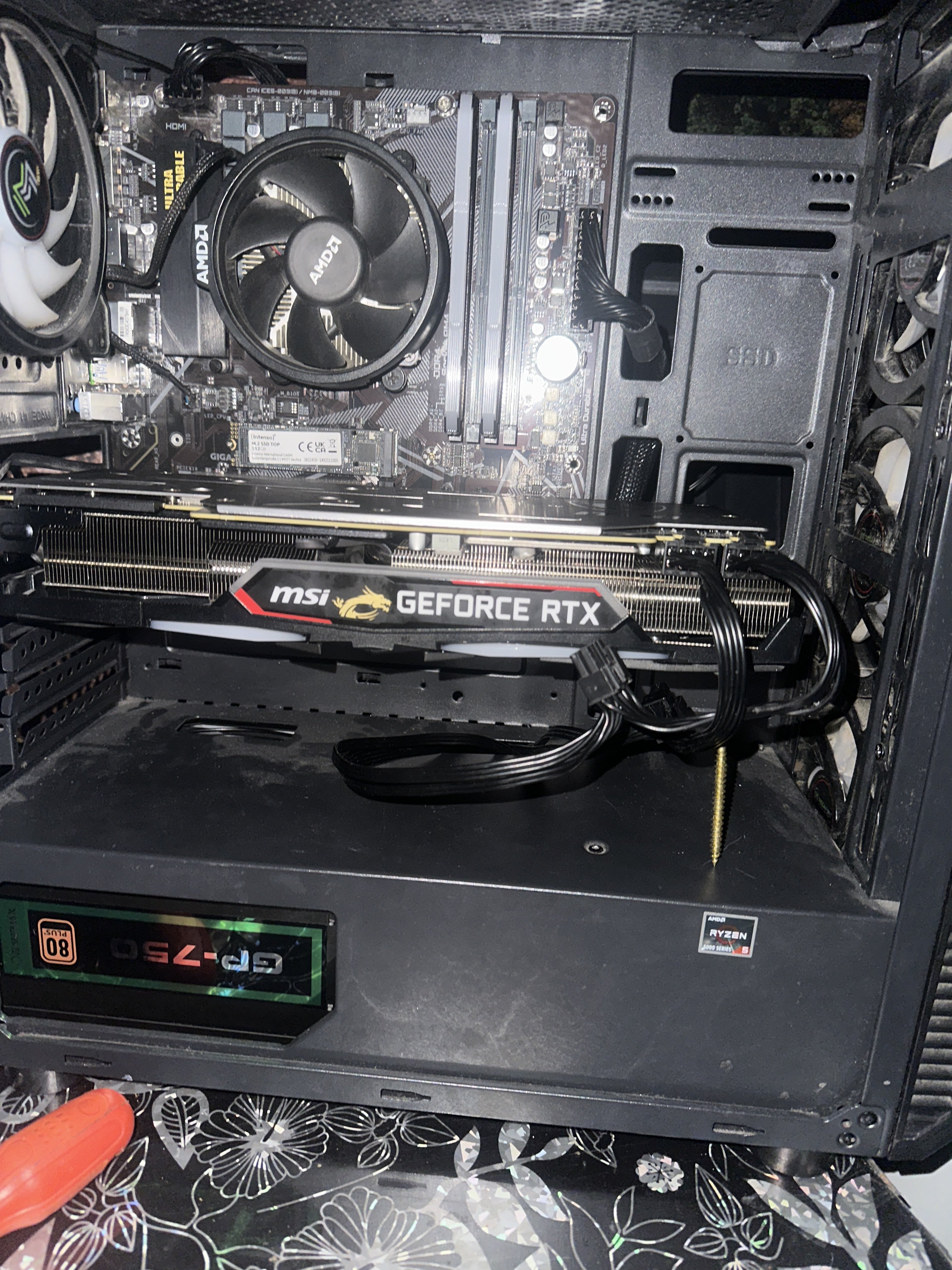

Also die silberne Platte habe ich wegegacht weil es sonst nicht passt

Alles normal mit Schrauben dran die schraube ist damit die Grafikkarte nicht schief ist
Welche silberne Platte hast du weggemacht und was hat da nicht gepaßt?
Edit:
Meinst du das Slotblech der Grafikkarte? Das sollte bei richtig montierter Karte und nicht verzogenem Gehäuse eigentlich immer passen.
Wie hast du jetzt deinen Monitor angeschlossen, wenn du kein DP- Kabel hast und keinen Monitor mit DVI- Eingang?

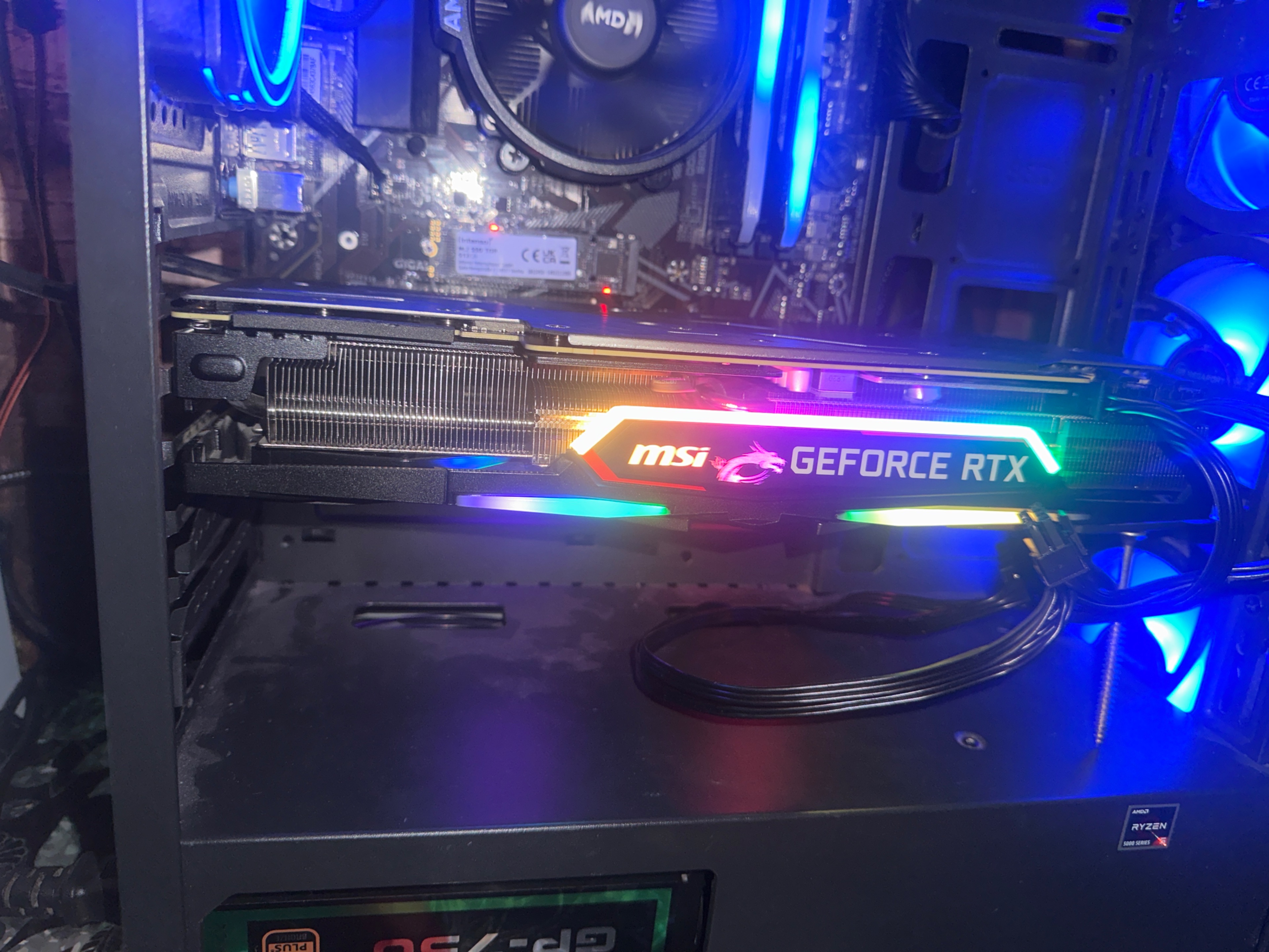

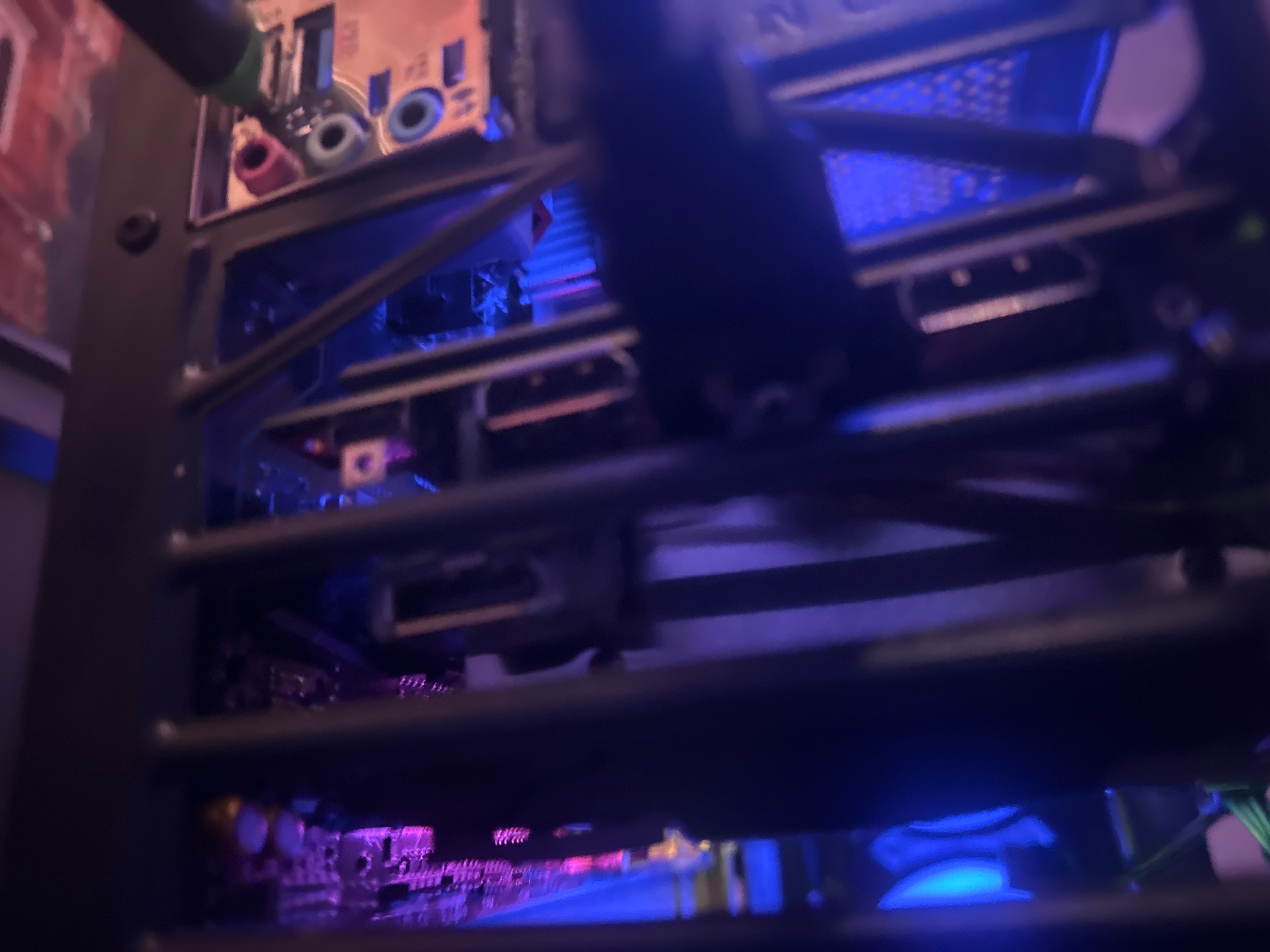

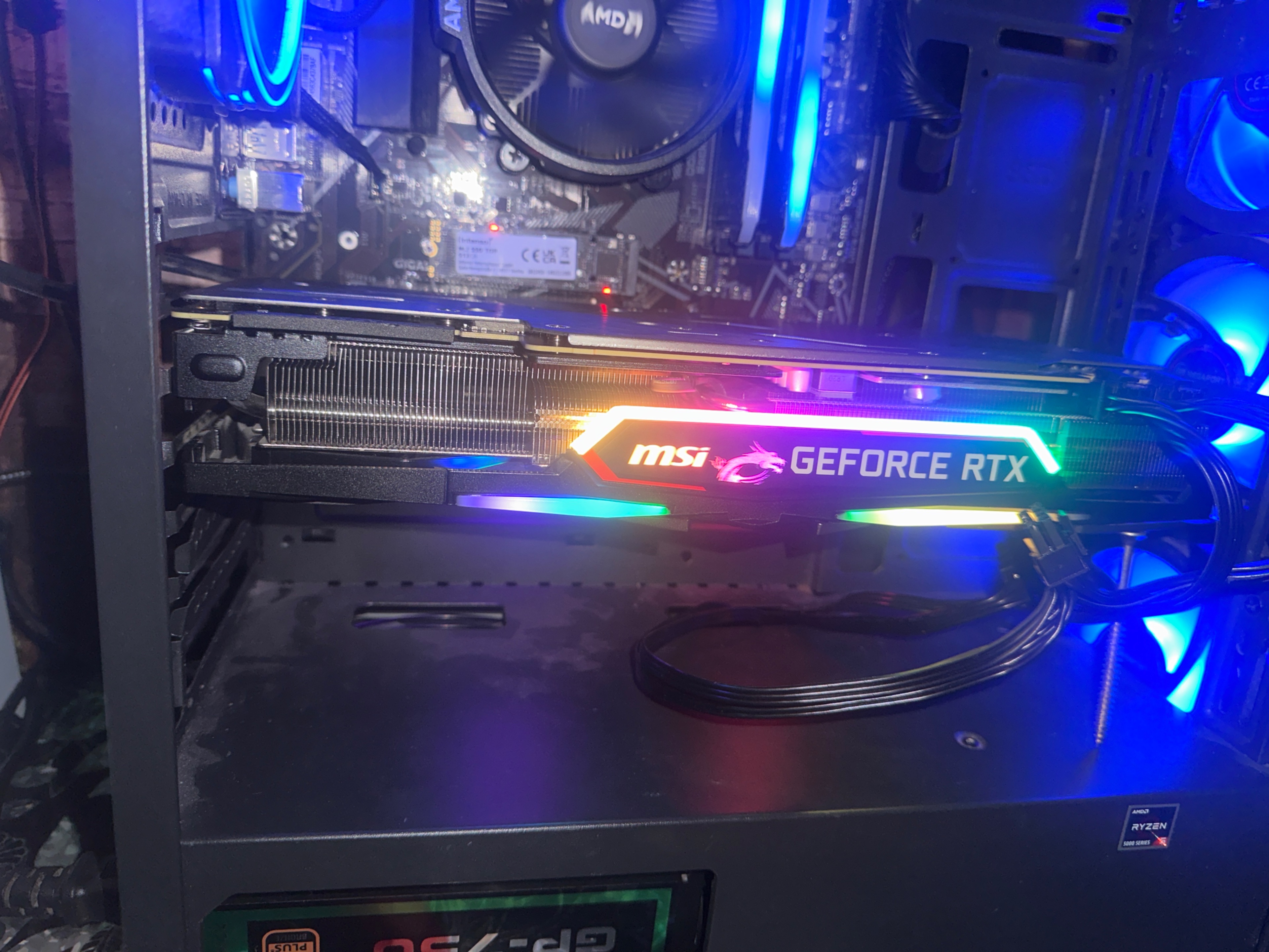

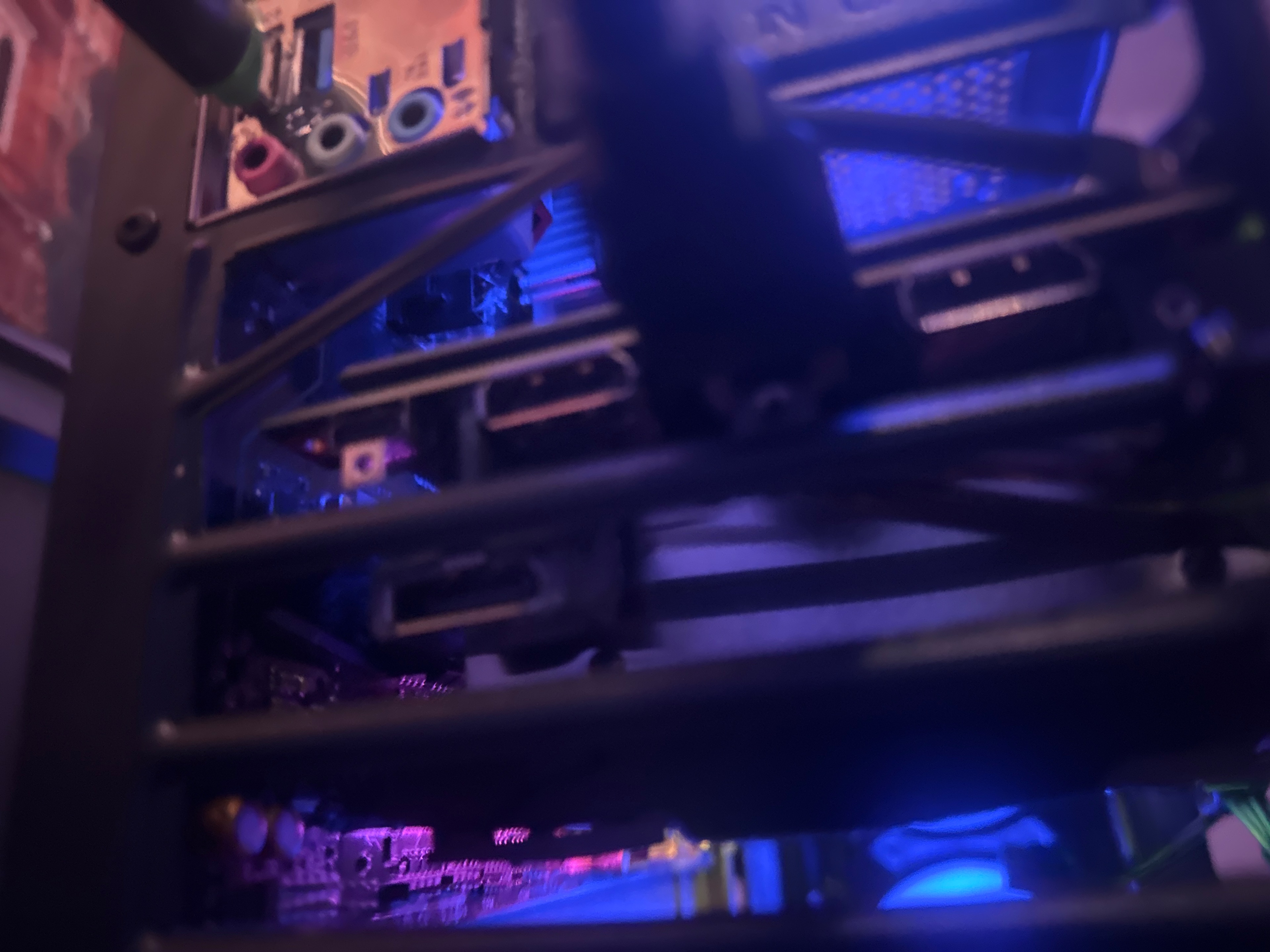

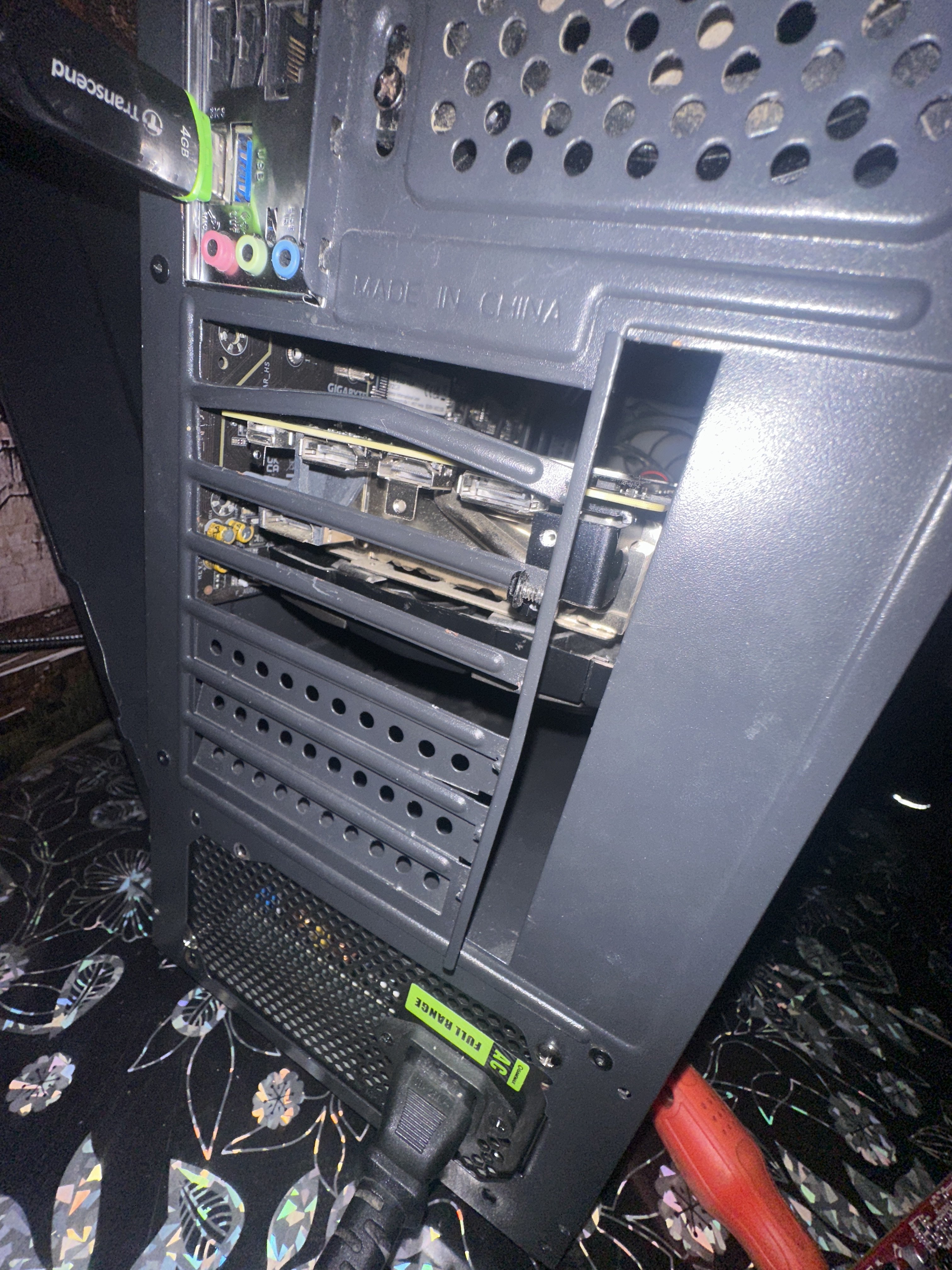

Auf deinen Bildern kann ich nicht viel erkennen dank der Unschärfe und der blendenden LED- Beleuchtung. Schalte deinen Rechner bitte aus, sodaß du das Innenleben des Geräts von außen gut ausleuchten kannst. Dann hat es auch der Autofokus deiner Kamera leichter.

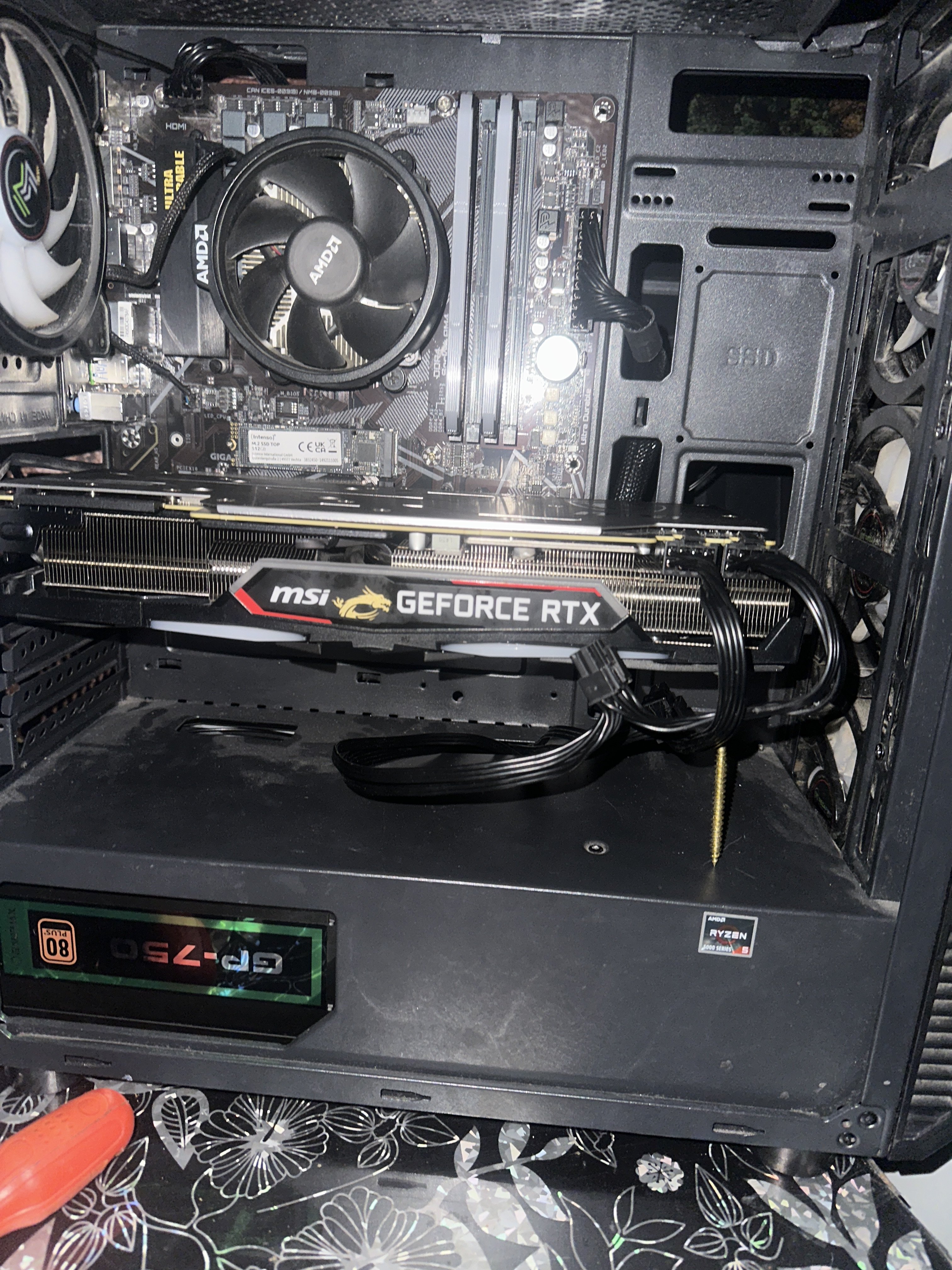

@Motorrad Also die silberne Platte da bei den Ausgänge und die Grafikkarte hat auch einen hdmi Port was ich schon auf den Monitor und Fernseher getestet hab
Ich sehe mindestens 3 Möglichkeiten wo jene Arretierung für das Board nicht genutzt wurde. Womit auch die Frage aufkommt, ob überhaupt jene Abstandshalter korrekt gesetzt wurden.

Zusätzlich von Interesse die NVMe aus dem Hause Intenso. Da dort laut Gigabyte keine debug LEDs sitzen, generell nicht vorhanden sind, Info darüber was diese zu bedeuten haben.

Dein Ram sitzt wohl in den falschen Slots und wie schon erwähnt wurde, hast du das Mainboard nicht korrekt im Gehäuse befestigt.
Ziehe auch gerne mal für weitere Tests den USB- Stick heraus.
An welcher Stelle hast du den Lüfter des CPU- Kühlers angeschlossen? Stecke den testweise mal auf den CPU Fan- Header des Boards.

Das mainboard liegt nackt auf der Gehäuserückseite - Kurzschluß Ahoi.
Das erklärt auch warum die Grafikkarte nicht mit der Blende reingepaßt hat und nun wohl mit Gewalt reingewürgt wurde.

Und ebenso mal die beiden "Stromstecker" die in der Grafikkarte stecken kontrollieren. Sieht mir ein bisschen dannach aus, als wäre der rechte Stecker nicht ganz drin. Kann aber am Winkel des Fotos liegen.
