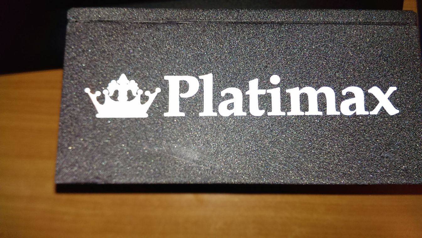

Wo sich hier doch gerade die Enermax Nutzer versammelt haben, habt ihr auch Kratzer auf dem NT eueres Netzteils, bzw. zum Teil unsaubere Lackierung? Das hatte mich beim auspacken schon stutzig gemacht, aber nicht für weiter tragisch befunden, da man die kaum gesehen hätte.
Kratzer hatte ich keine, ist bei der Lackierung aber auch schwierig welche da hinein zu bekommen :). Bei mir passte eine Schraube nicht auf Anhieb rein. Der Lack war schon da drin :) - naja einmal "kräftig" gedreht und gut war. Was ich noch als nicht optimal empfinde ist das Lager des Lüfters. Das hört man aus ein paar cm durchaus raus.
Aber alles meckern auf hohem Niveau.
Nein, meins kam in einem 1A Zustand bei mir an. Also keine Kratzer, oder unsaubere Verarbeitung. Habs allerdings auch bei Mindfaktoy gekauft, von denen hab ich bisher noch keine gebrauchte Ware bekommen.

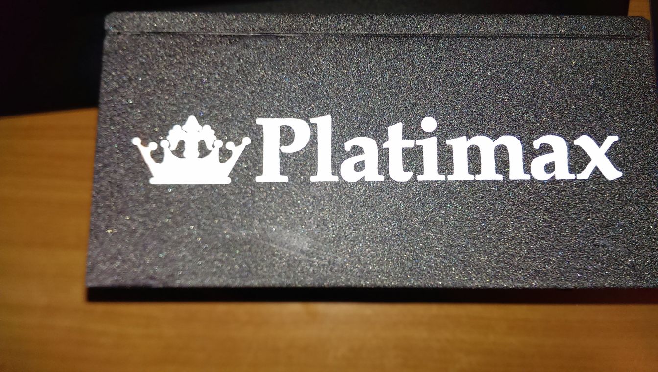

Ich glaube nicht, dass das Netzteil schon einmal verbaut wurde, da es noch in der OVP eingeschweißt war. An der Seite ist nur der Lack nicht ganz so sauber, ich habe ein Bild gemacht, aber wirklich gut sieht man das darauf nicht.
Unter dem "P" ist der Lack irgendwie nicht so gut gelungen und verkratzt.

Hey, nein natürlich habe ich das Ding nicht aufgeschraubt. Der Kratzer war schon so, trotz der Luftpolsterung im Karton selbst.
Schätze irgendwann erwischt jeder mal ein Montagsmodell, zumindest hat es keinen Schaden angerichtet.
