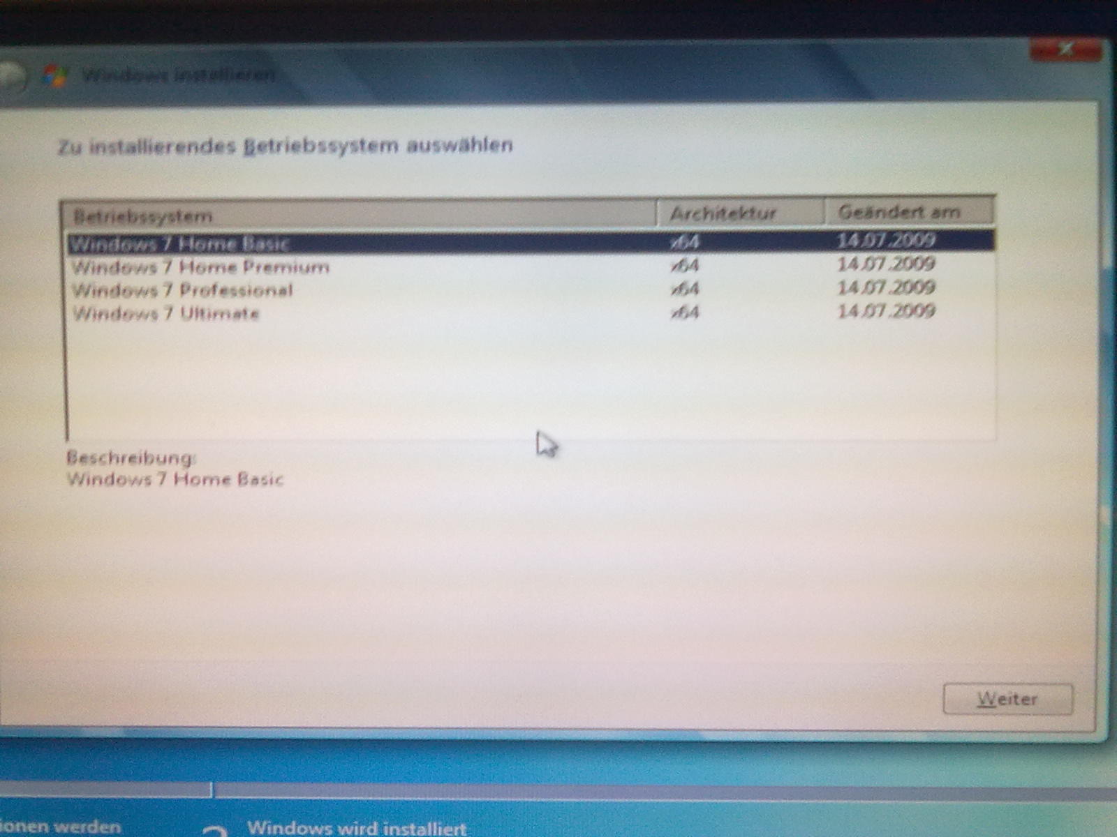

Also bleibt nur, eine Versions ISO von der Linkliste, die @Radde gepostet hat, herunterladen, (am besten eine Professional) auf einen USB Stick bringen, die "ei.cfg" nach dieser Anleitung hier editieren und schon kann man bei Installation wählen, welche Version installiert werden soll. Also auch die Ultimate.
Diese läßt sich dann mit deinem Lizenzkey installieren und aktivieren.

Wenn man denn einen legit Ultimate Key hat, kann man nur die ei.cfg z.B. aus der vorher erzeugten iso-Datei löschen dann bei der Installation "Ultimate" auswählen und dann mit dem Key am Ende aktivieren.

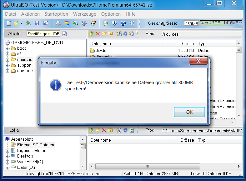

@darkarchon : Es geht in erster Linie im Moment darum, eine emulierbare und startfähige ISO Datei ohne die ei.cfg zu erzeugen, die der TE braucht. Da nützt der Stick im Moment nicht viel.

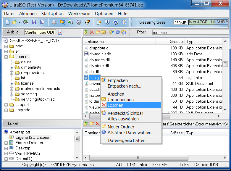

[EDIT] Es soll möglich sein, eine ISO mit "UltraISO" zu bearbeiten, die ei.cfg daraus zu löschen und wieder als startbare ISO abzuspeichern. Leider musste ich aber feststellen, das ULTRAISO in der Sharewareversion nur ISO bis 300 MB abspeichern kann. Die Vollversion hat da jedoch keine Hürden. Allerdings kostet diese einiges an Bares. (35,64 US-Dollar für die Vollversion)
Mit normalen Mittel wieder aus der Windows 7 ISO eine startbare ISO zu machen funktioniert hingegen nicht. Alle unter normalen Windows Methoden durchgeführten Versuche, brachten nur nicht startfähige ISO´s ...
Dabei ist es auch normal, das IMGBURN eine zu große ISO erstellt, die nicht auf eine DVD passt. = Kopierschutz.
Ich lasse mich jedoch gerne eines besseren belehren.
Vor allem von dir lieber @Wilhelm14.
Eine startfähige UDF ISO zu erzeugen ohne 36 Dollar dafür ausgeben zu müssen, her damit.

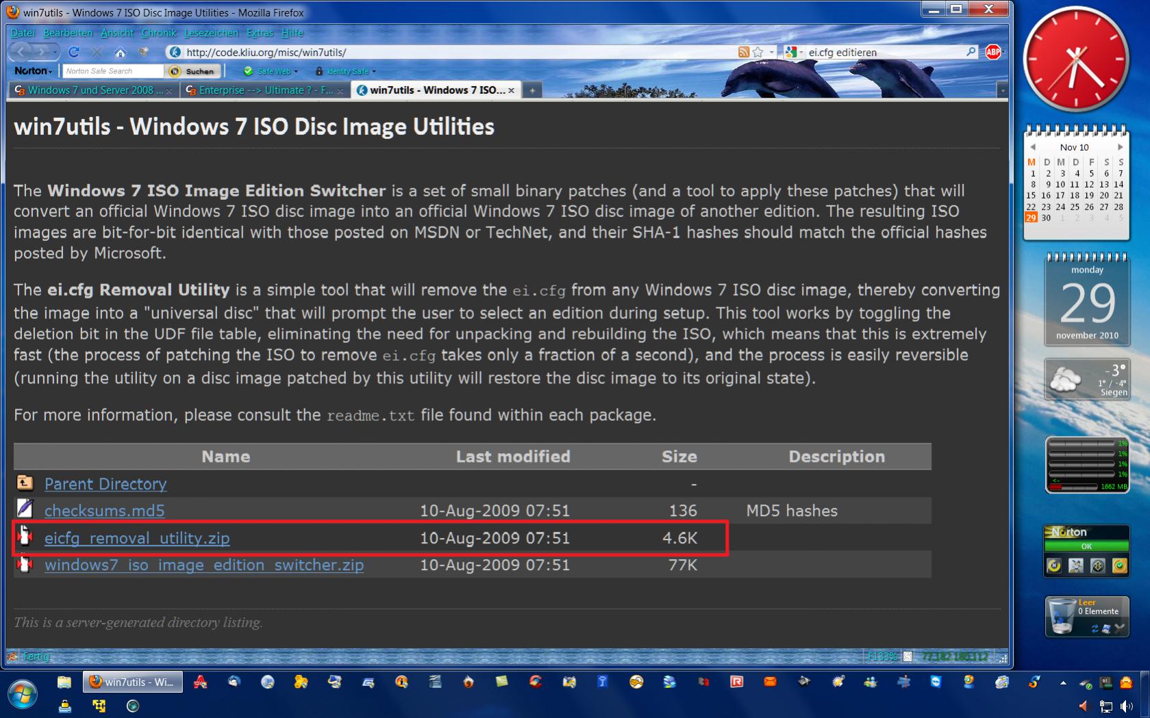

Ich habe es. Ganz Simpel und ganz Easy !
Es gibt im Internet ein Programm, was sich nennt "eicfg Removal Utility". Dieses kleine Programm löscht nach Start aus der ausgewählten ISO von Windows 7 automatisch die "ei.cfg" aus dem Verzeichnis Sources. Die ISO ansich bleibt jedoch ansonsten unverändert. Es bleibt also eine Startfähige ISO. Kein entpacken der ISO nötig ! Wunderbar.
Nun einfach noch das Image emulieren oder mit IMGBURN auf DVD brennen.
Hier gibt es das kleine eicfg Removal Utility (4,6 KB groß) ...
Nach entpacken der ZIP Datei, einfach EXE Datei starten und ISO auswählen, den Rest macht das Programm.
Nun, gutes gelingen ...
Viele Grüße
