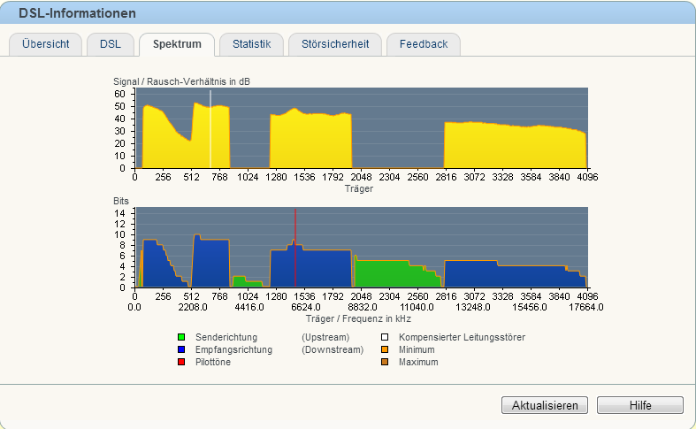

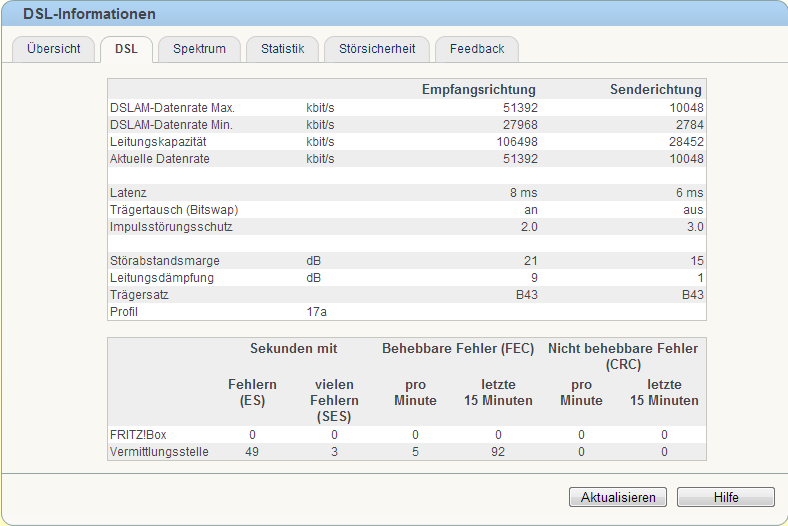

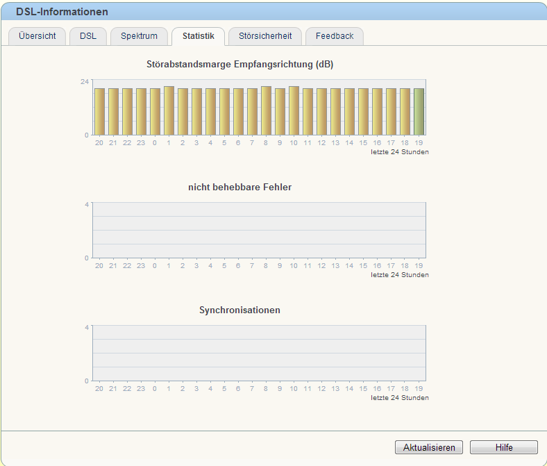

Zeig mal screenshots aus den DSL Reitern der Fritzbox :) (interessant sind die Balken Diagramme bzgl. SNR über die letzten 24h)
Gerne doch:
Die Unterbrechungen im Stream treten zu jeder Zeit gleichermaßen auf (etwa alle 5-15 Minuten). VLC setzt den Stream selbstständig nach ungefähr 30s fort. Ich kann aber auch den Sender wechseln, damit es sofort weitergeht.
