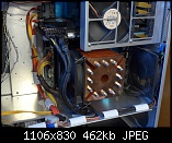

Leider stelle ich bei einem Blick in mein Case fest, das wird nichts. Im Case bringe ich den Radiator nicht unter, ausserhalb geht für mich gar nicht.
Wie wärs mit dem hinteren Case CPU Lüfter demontieren und dafür dann die AIO arbeiten lassen, so geht die Wärme gleich aus dem Case raus und die CPU wird vom Sog des AIO auch noch gekühlt.

@Kasmopaya
Ich hänge mal ein Bild an.
Eventuell kann ich den Lüfter auf dem Bild rechts (Gehäuserückwand, bläst eh schon die Luft raus) rausnehmen, und ggf. Den Radi dort einbauen.
Wenn genügend Platz ist.
Dann würde der Lüfter am CPU Kühler in Richtung des Radi blasen.
Ich werde mal am nächsten WE Temparaturen messen bzw. mal den Platzbedarf ermitteln.
