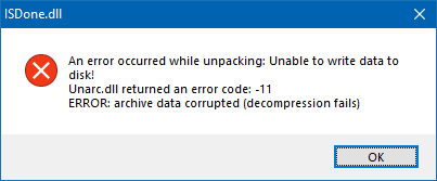

Hallo Community,
ich habe ein Problem und konnte dieses schon ein wenig eingrenzen. Jetzt komme ich leider nicht weiter und erhoffe um Hilfe von Euch.
Problem:
Wenn ich große Daten entzippe oder ISOs installieren will, dann bekomm ich nach einem kurzen Entzipp- oder Installationsdurchlauf einen Fehler. Meist kommt dies unter 20%.

Bist du dir sicher dass deine ISO legal her hast ?
Weil IsDone.dll und Unarc.dll sind bei alle gecrackte repack games zum entpacken benutzt wird

Was für ein Spiel wolltest du entpacken? Cyberpunk?
Aber suche selbst nach Hilfsmöglichkeiten (wenn du Pech hast, musst du Win 10 neu installieren)
https://www.google.com/search?client=firefox-b-d&q=unarc.dll+code+11

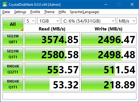

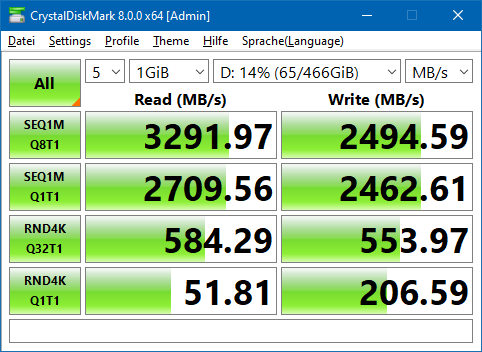

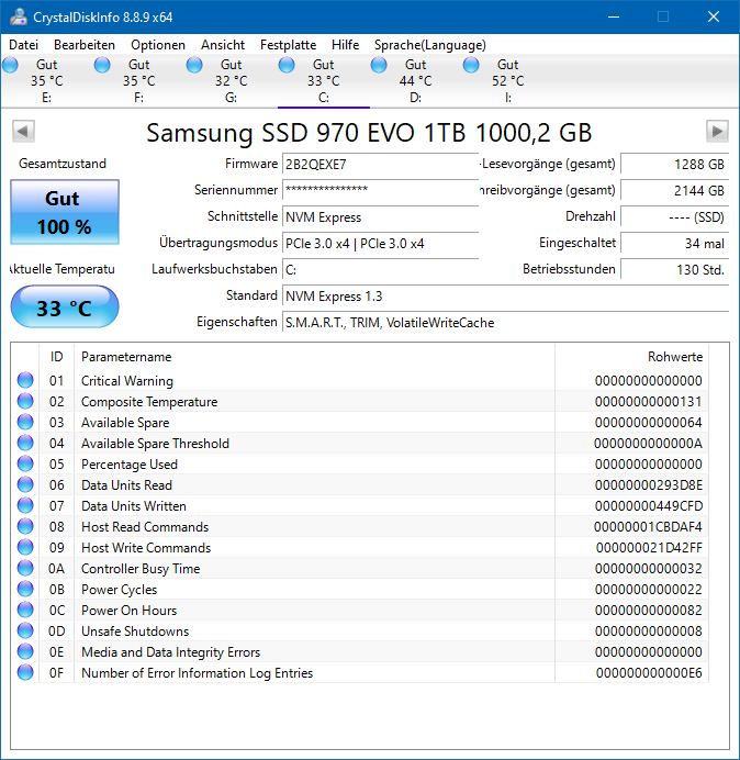

CrystalDiskInfo + CrystalDiskMark
Ich habe die Tools mal benutzt. Folgendes wird mir zu den NVMes angezeigt:

irgendwas ist definitiv nicht in Ordnung. Die 500GB Evo hat fast 8000 Error Log Entries und fast 150 unsafe Shutdowns. Unsafe Shutdowns sind allermeisten durch Stromverlust verursacht, also Reset des PCs oder einfach Strom ziehen ohne normal runterzufahren. Werte wie Critical Warning werden beim Powercycle zurückgesetzt - ist der Screenshot frisch nach einem Systemstart oder nachdem der Fehler aufgetaucht war und das System noch nicht gestartet wurde?
Und das du mit Winrar die Archive entpacken kannst ist ist ein wenig trügerisch. Wenn Prüfsummenfehler drin sind, dann sind Daten korrupt. Das fällt solange nicht auf bis auf genau die Daten zugegriffen wird und kann erstmal so aussehen als wenn alles funktioniert.
