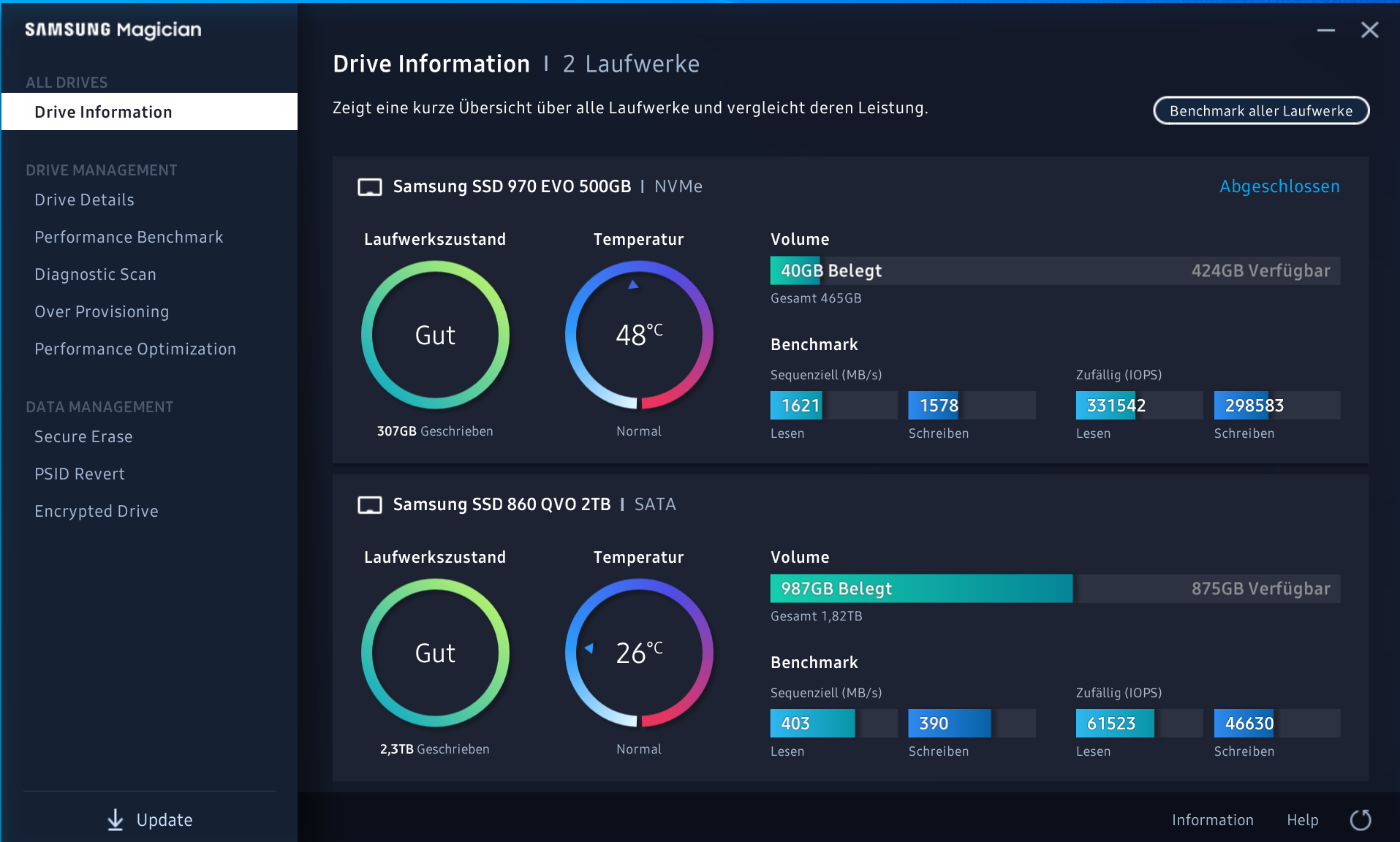

Die SSD 970 EVO 500GB wird im Ultra M.2 Slot des Mainboards nicht erkannt (M2_1). Beim Starten des Rechners bleibt der Bildschirm schwarz, es kommt kein Asrock-Label und ich habe nicht die Möglichkeit ins BIOS zu wechseln.
Stecke ich die SSD in den M2_2 Slot, so wird die SSD erkannt und ich konnte Windows installieren.
Jedoch stelle ich fest, dass die Geschwindigkeit nur 1621 MB/s sequentiell Lesen beträgt.
Kann mir wer sagen wie ich die volle Geschwindigkeit der M.2 SSD rausbekomme, oder ist das mit dem Mainboard nicht möglich?
An mein Mainboard Asrock B450 Pro4 verwende ich folgende SSD's:
SATA --> Samsung SSD 970 EVO 500GB, Aktuelle Version 2B2QEXE7
M2_2 --> Samsung SSD 860 QVO 2TB, Aktuelle Version RVQ02B6Q
CPU: Ryzen 5 3600
RAM: DDR4 16GB
Mainboard: ASRock B450 Pro4, P3.90
Viele Grüße,
Jürgen

der M2_2 Slot ist nur PCIe 3.0 x2 ,deswegen bringt hier die 970 Evo nicht die volle Leistung.

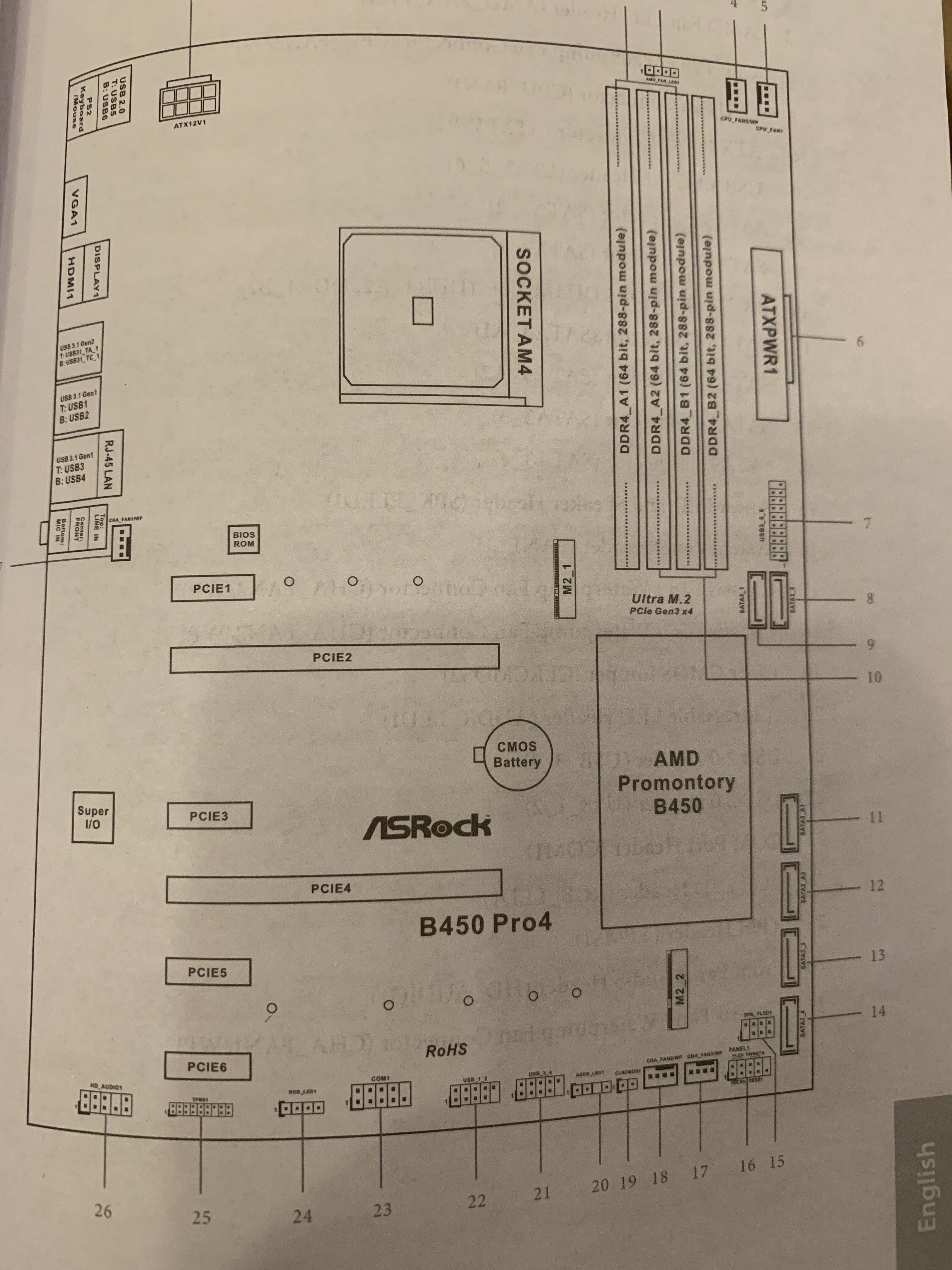

Ich habe das gleiche Board und auch die 970 Evo. Das funktioniert ohne Probleme. Hast du vielleicht etwas im zweiten x16-Slot stecken? Der teilt sich die Lanes mit dem M.2_1-Sockel

Im PCIE4 steckt meine Grafikkarte Radeon 5500 XT. Soll ich die mal in PCIE2 stecken?
Ach nö: hab grade den Absatz im Handbuch in meine Gehirnwindungen sickern lassen: „If M2_1 is occupied, PCIE4 will be disabled“.
Test folgt sobald die bessere Hälfte wieder den PC freigibt :)
@boom Dann hast du den Fehler ja schon. Vielleicht ist da auch nen Bug im Bios. Die Grafikkarte gehört eigentlich immer in den PCIe2. Sonst wird deine Grafikkarte auch nur mit 4 Lanes angebunden, statt mit 16

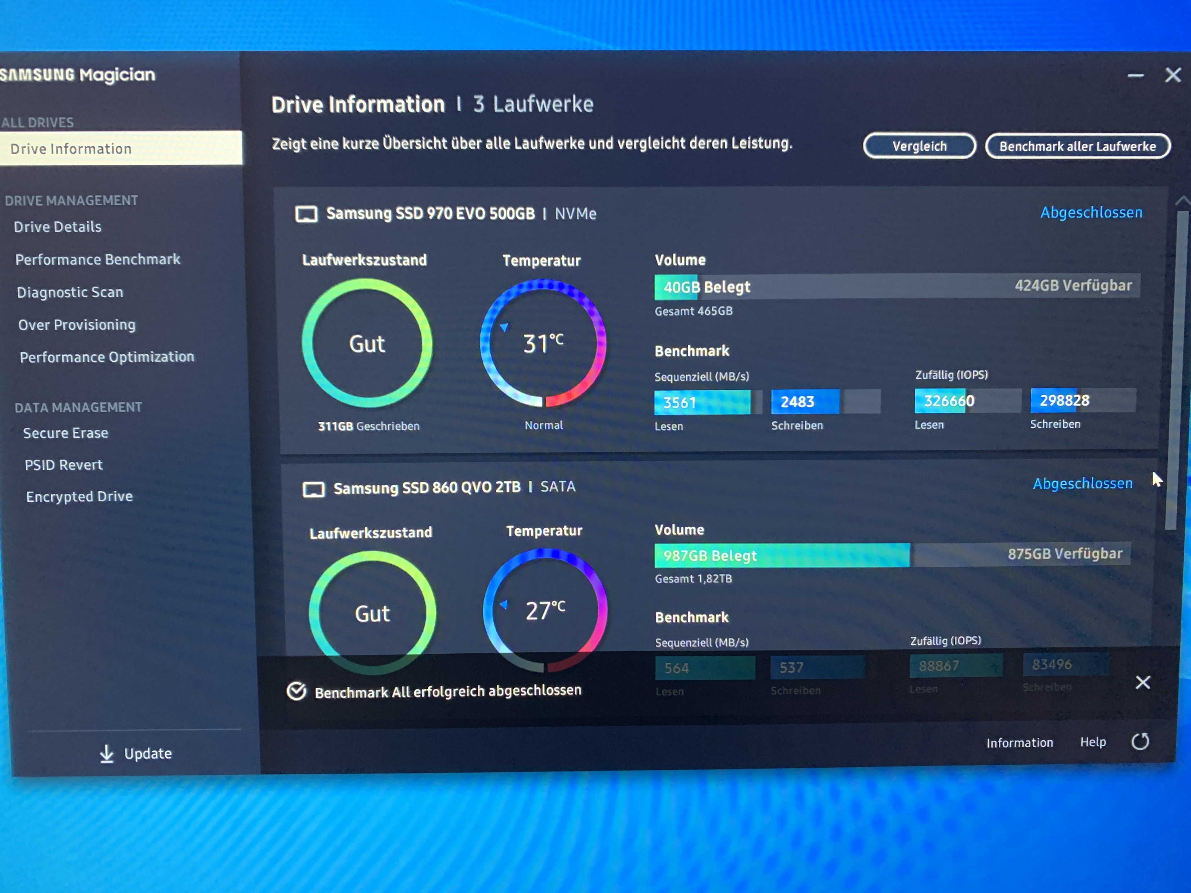

Hat funktioniert! Und auf den Grafikkarten Lane Hinweis probiere ich 3DMark auch gleich nochmal dank euch allen!!
:daumen: so siehts aus....na denn,glückwunsch zur 5500Xt die dann endlich volle Leistung bringt und zur funktionierenden 970 Evo im M2_1 Slot:D
