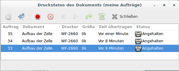

der frisch gelieferte Epson WorkForce WF-2660 druckt zwar schwarz-weiß-Dokumente prima, aber keine Dokumente mit bunten Bildern drin. Interessant ist, dass zwar die Testdruckseite einwandfrei gedruckt wurde, obwohl diese farbige Logos beinhaltet. Ebenso druckt er Dokumente mit farbig hervorgehobenen Links. Sobald ein Bild dabei ist meckert er und verweigert seinen Dienst. Das Error-Log aus /var/log/CUPS/ ist im Anhang. Auf dem Rechner ist ein Debian 8 Jessie installiert.

Auffällig im Error-Log sind die Hinweise "CreateProfile failed: org.freedesktop.ColorManager.AlreadyExists:profile id 'WF-2660-RGB.. already exists" und "CreateProfile failed: org.freedesktop.ColorManager.AlreadyExists:profile id 'WF-2660-Gray..' already exists". Anscheinend ist etwas doppelt vorhanden, wenn ich das richtig verstehe. Wie kann ich das ändern?
Weitere Information: Beim Versuch den Drucker über die CUPS-Weboberfläche einzurichten, konnte ich die Oberfläche nicht erreichen. Stattdessen erscheint "Fehler: Verbindung fehlgeschlagen". Könnte das was damit zu tun haben?

Ich habe jetzt ein Teilproblem gelöst: Habe mal eine Ubuntu Live-CD mit Ubuntu 16.04 LTS Beta ins Laufwerk gelegt und darüber den Drucker über das übliche Prozedere installiert (also zuerst Druckertreiber installieren, dann über Systemeinstellungen hinzufügen). Jetzt druckt er auch die Farbdokumente einwandfrei. Es liegt also scheinbar am Betriebssystem. Allerdings ist ein weiteres Problem aufgetreten: Scannen geht überhaupt nicht. Wenn man ein Dokument über das Bedienfeld am Drucker scannen möchte, wird in der Anzeige des Druckers "Kommunikationsfehler" angezeigt. Der Drucker ist über ein USB-Kabel mit dem Computer verbunden.
