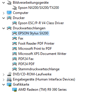

- Treiber des Druckers:
-- Im Gerätemanager:
--- Bildverarbeitungsgeräte -> Epson NX200/SX200/TX200: Treiberdatum 21.6.2006, Treiberversion: 10.0.10586.0
--- Drucker -> Epson ESC/P-R V4 Class Driver

Dieser ESC/P Treiber ist ein generischer Treiber, der meist über $MS kommt. Gibt es nicht auf der Epson-Seite einen dediziert Treiber für dein Gerät, tunlichst auch für das eingesetzte System passend?
