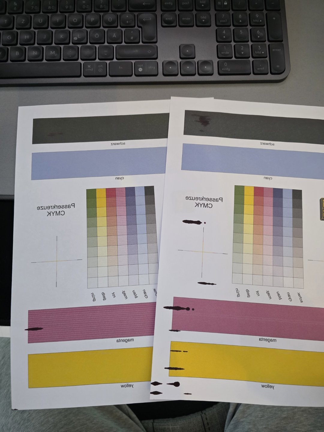

mein F100 (Sublimationsdrucker) druckt seit wenigen Tagen Flecken aufs Papier.
Kurz zuvor hatte ich Schwarz aufgefüllt, wie angegeben, nicht bis oben!
Hat wer eine Idee woran es liegen könnte oder besser, wie man es beheben kann?

200 Ausdrucke und Du musstest schon Schwarz nachfüllen? Hat es da vielleicht ein Leck und deswegen a) musstest Du jetzt schon nachfüllen und b) saut es aufs Papier?
Bist du sicher, dass du nicht aus versehen Pigment- bzw. DYE-Tinte statt Sublimationstinte nachgefüllt hast?

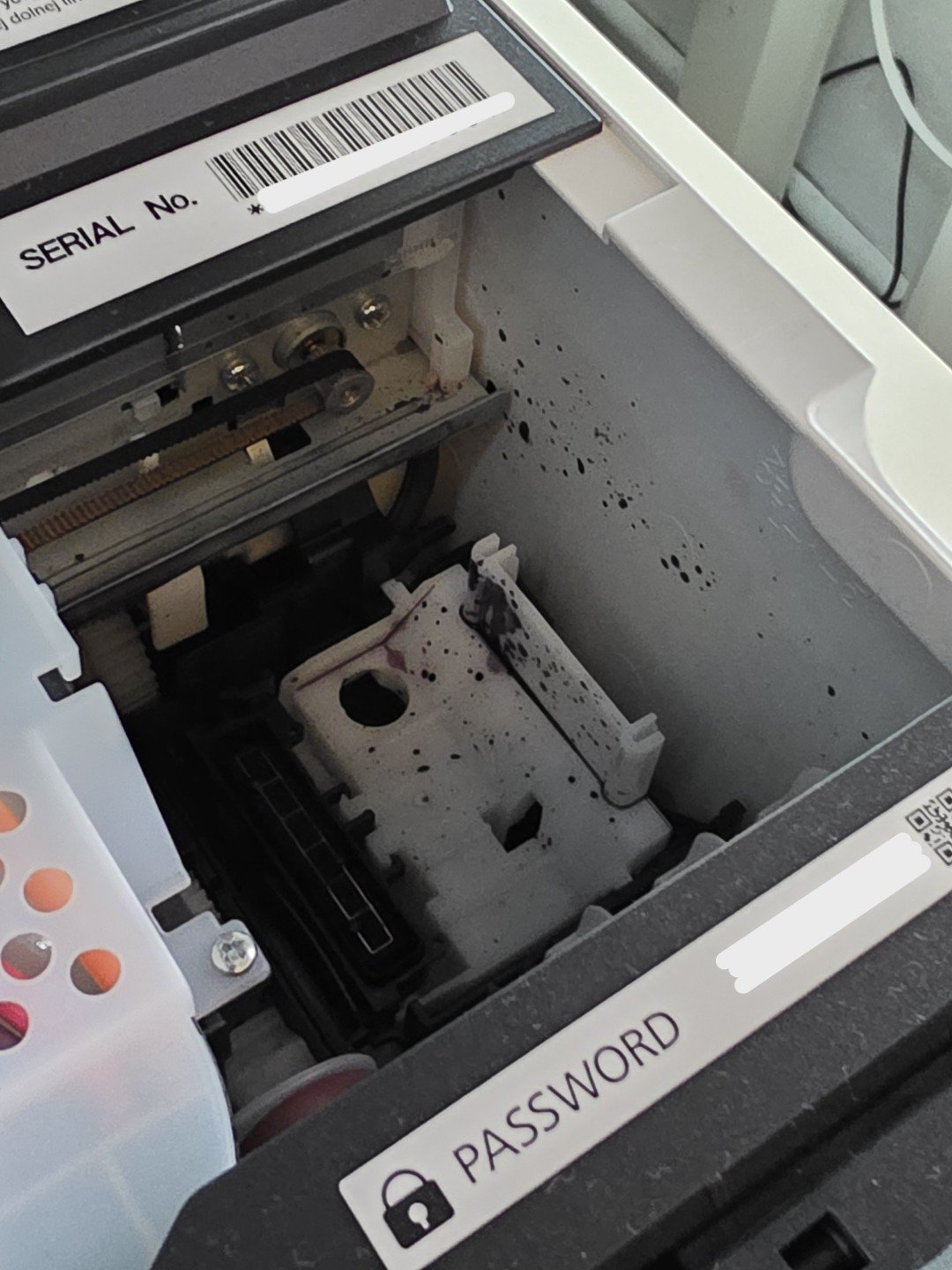

Optische Prüfung > ganz schön dreckig von Schwarzer Tinte.

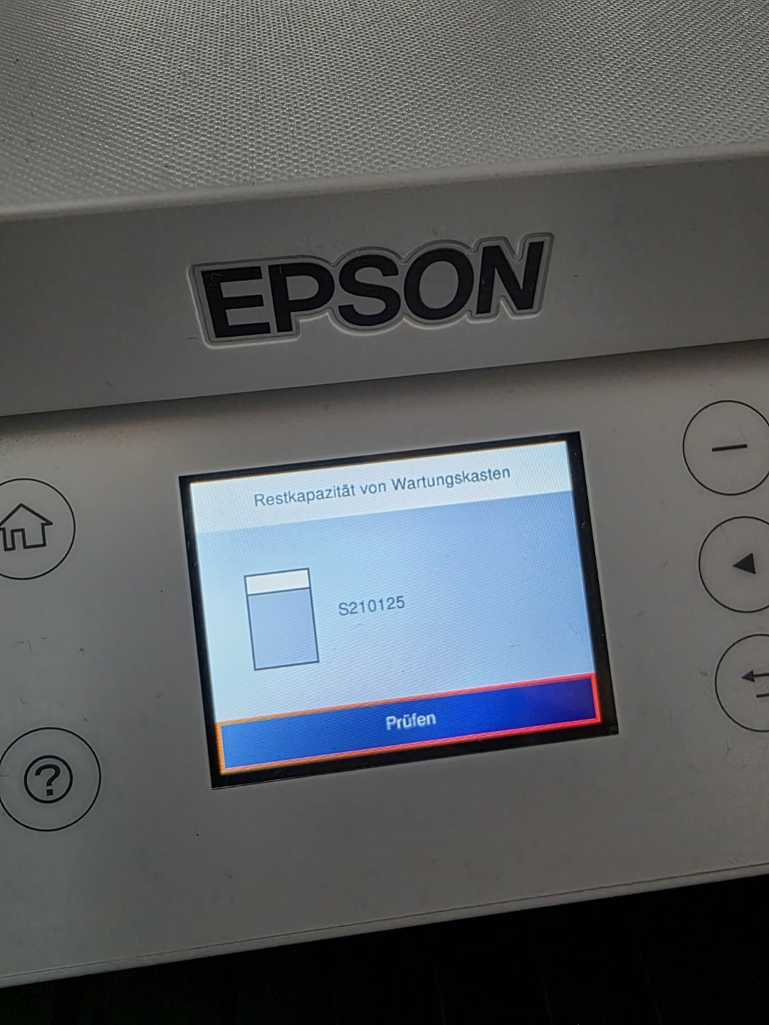

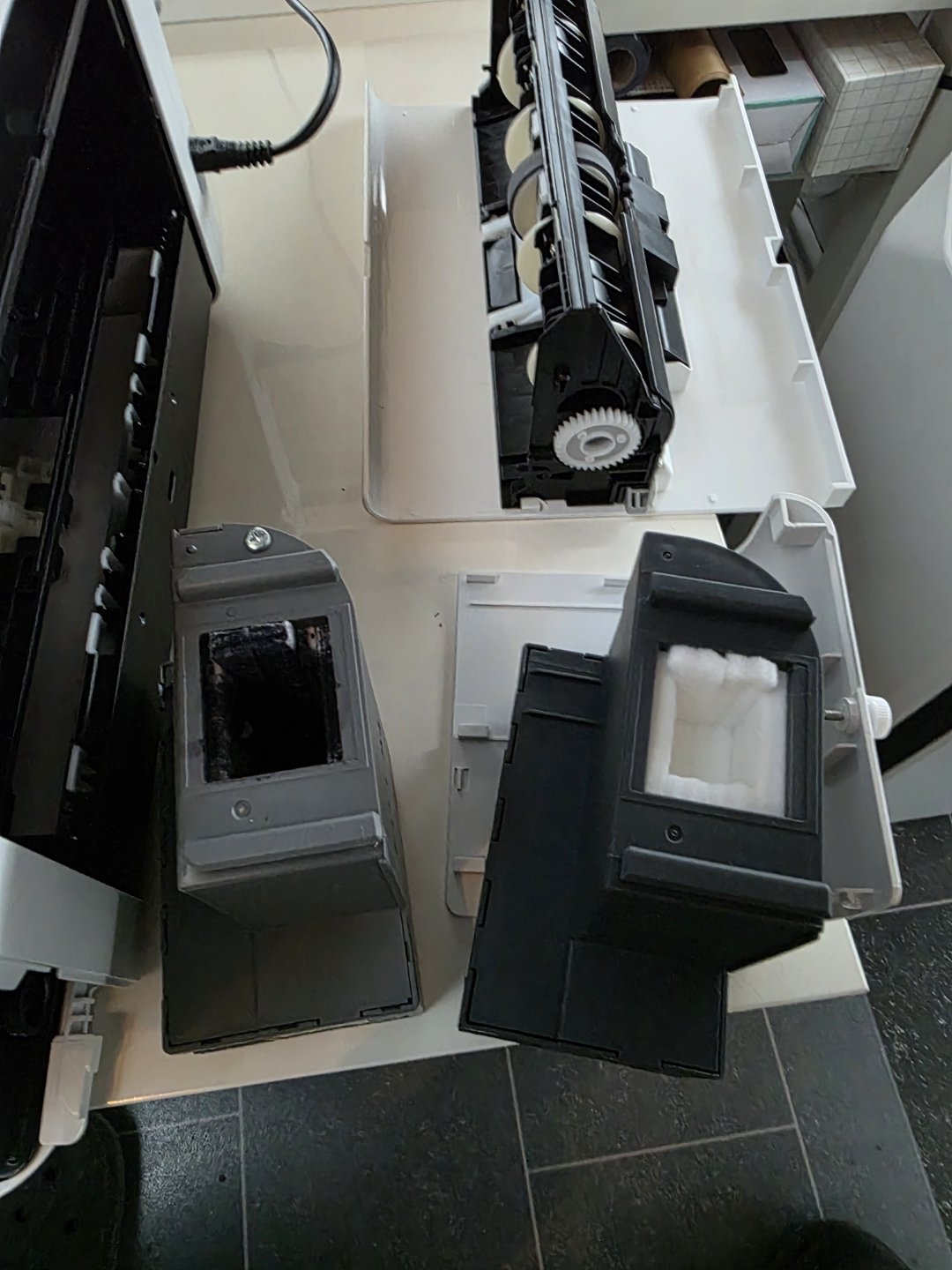

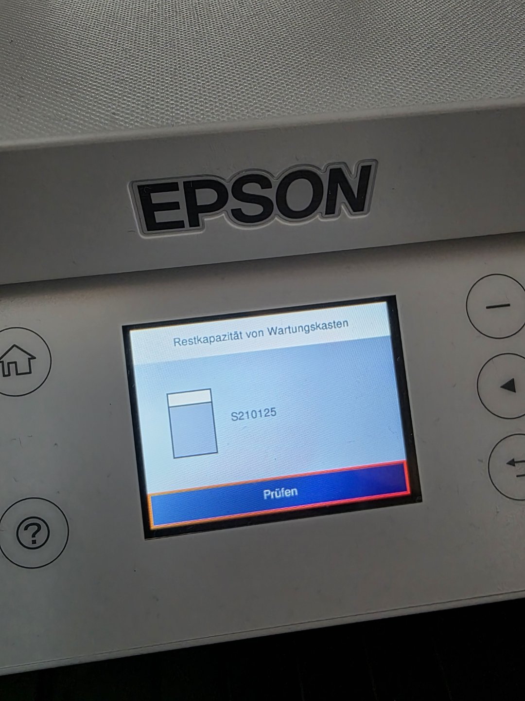

Zufällig hatte ich noch eine Wartungsbox im Schrank, schnell getauscht und Grundsetup durchgeführt. Die alte Box ist deutlich schwerer als die neue, aber deutlich. Ergo richtig voll.
Der Chip scheint aber nicht zu funktionieren, da immer noch der gleiche Stand angezeigt wird.
Noch ein EDIT: Gerade während des Drucks geprüft, er spritzt die schwarze Tinte bei jeder Bewegung des Druckkopfes gegen die Wand im Drucker 😕🙁💩
Reaktionen: Lawnmower
Ja das wird dann wohl die Ursache für die Flecken und den schnell sinkenden Tintenstand sein. Gut abgeklärt :daumen:
