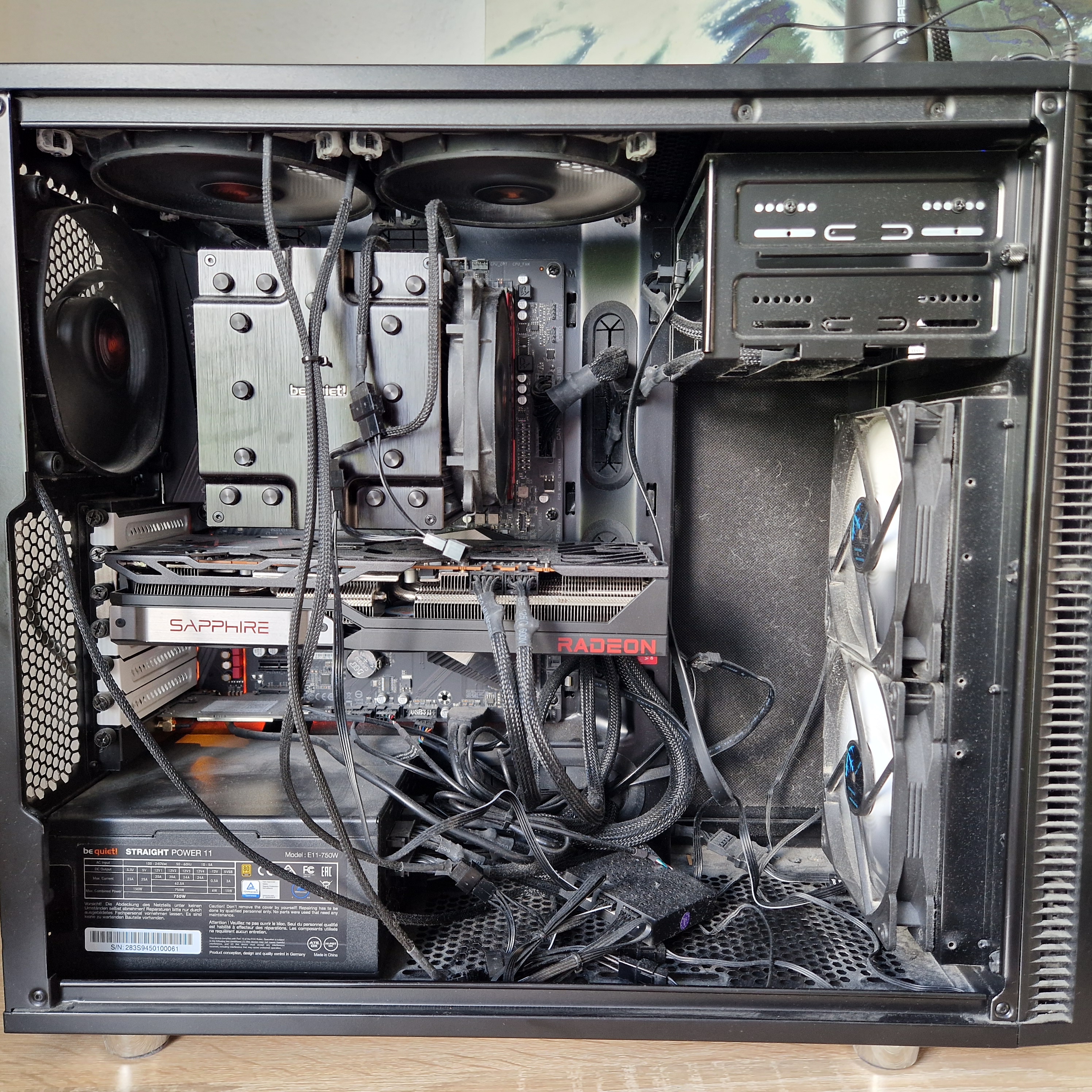

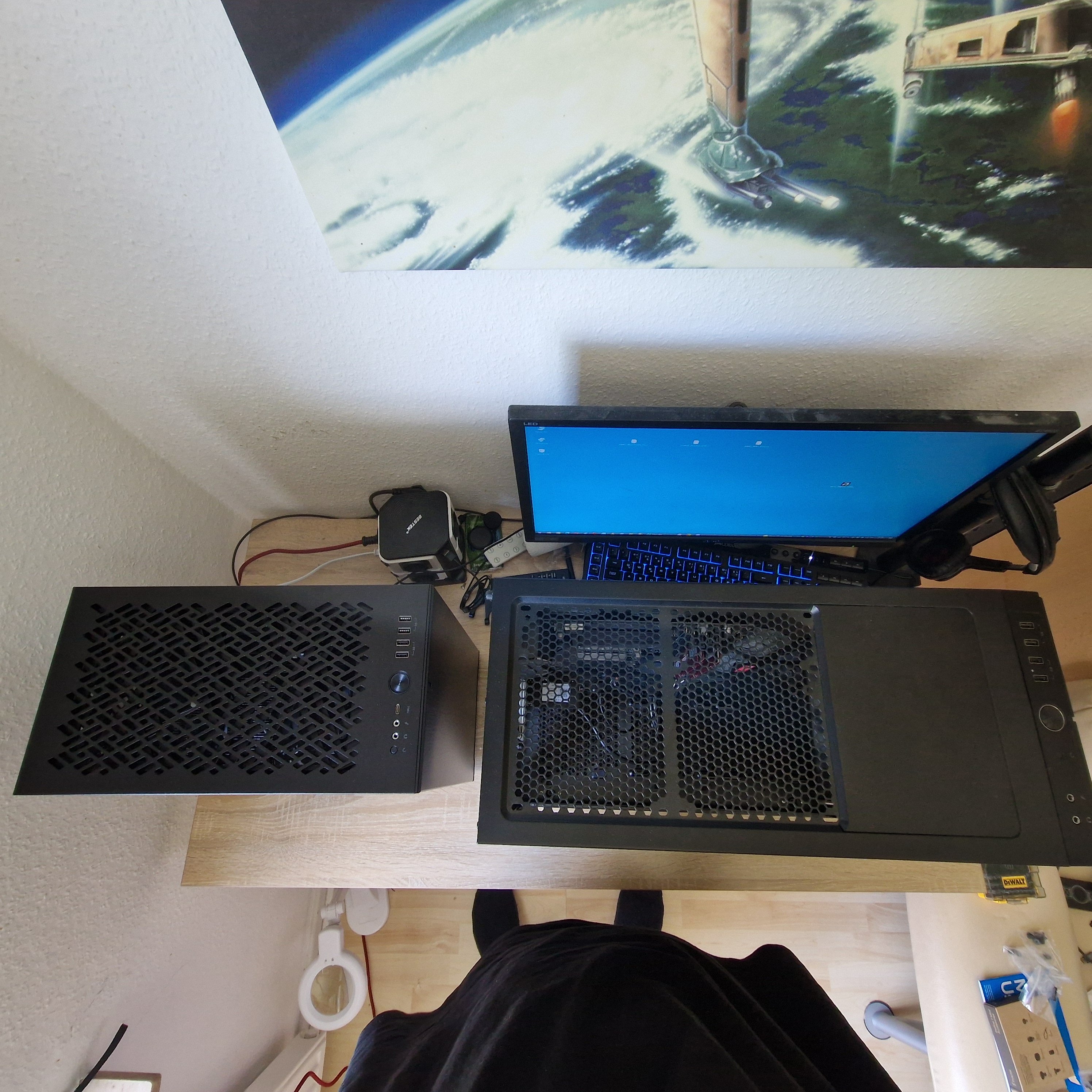

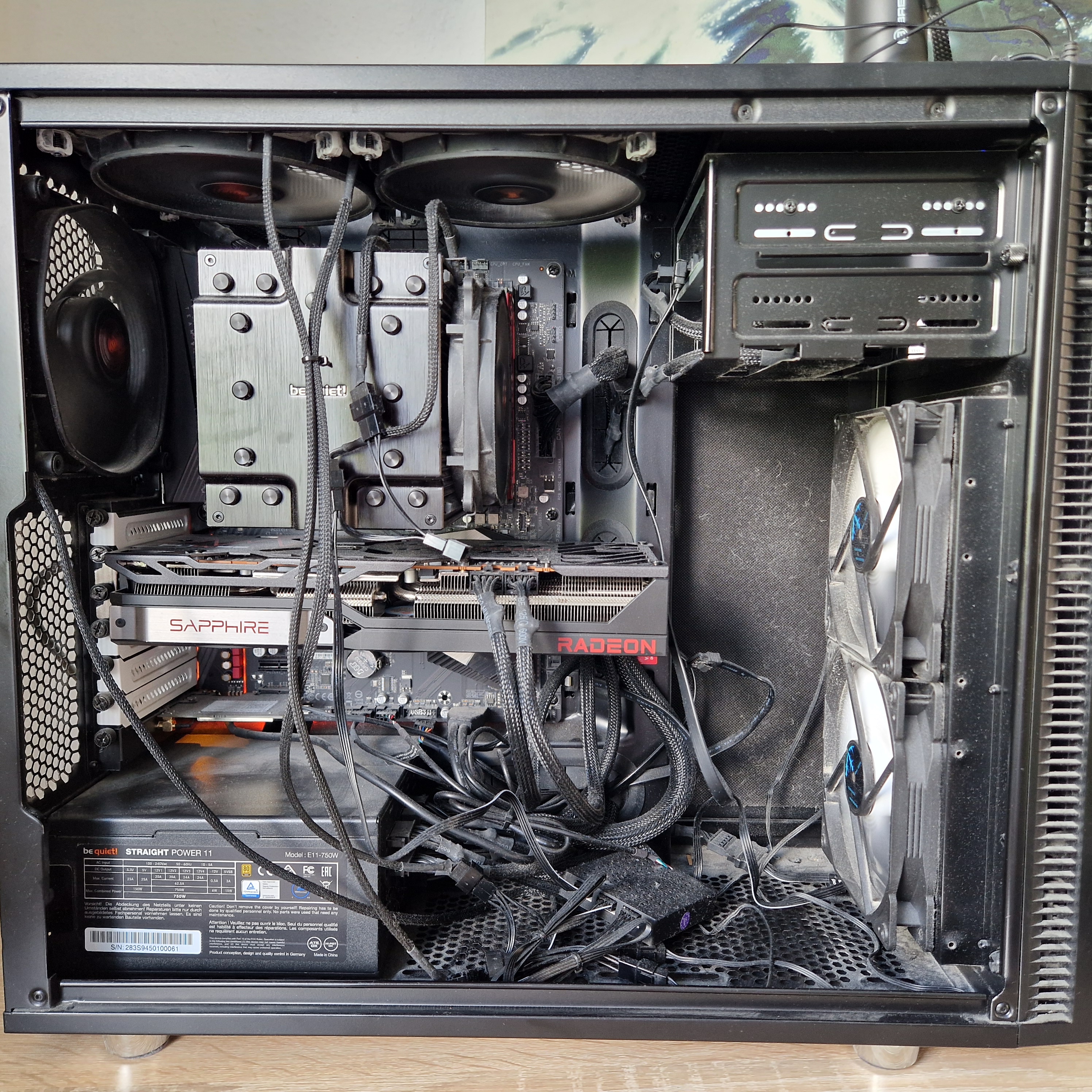

Das ist eine Sapphiere Pulse Radeon 6800 XT und die hat eine Länge von 30cm. PS ja ich weiss die Verkabelung ist nicht Oscar Reif ^^
Was das Gehäuse angeht werde ich dann den µATX Standart favorisieren. ITX ist für meinen Geschmack mit zuvielen Einschränkungen verbunden. Alternative viele mir eben nur noch die Möglichkeit ein auf die Dämmung zu verzichten und ein Case mit richtig großen Lüftern zu wählen. Die laufen dann vermutlich so niedrig Tourig das es zu ertragen ist:
https://www.fractal-design.com/de/products/cases/torrent/torrent-compact/black-rgb-tg-light-tint/
Bin aber auch für alternative Vorschläge offen.

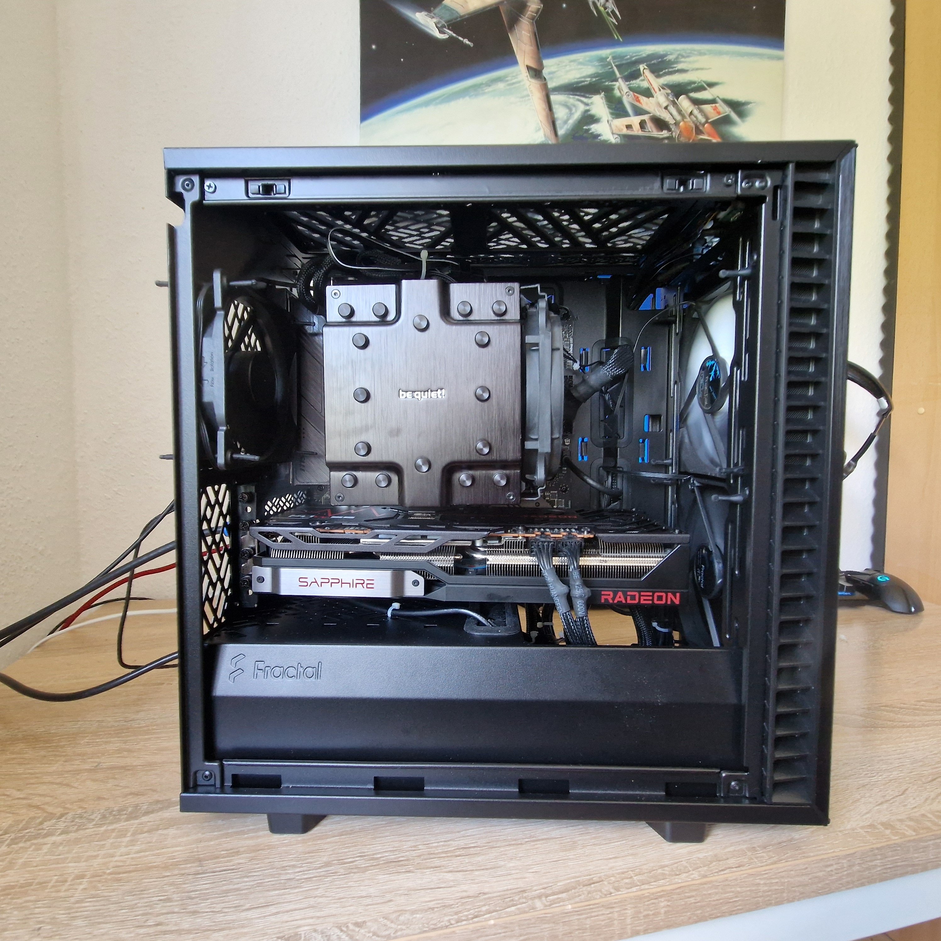

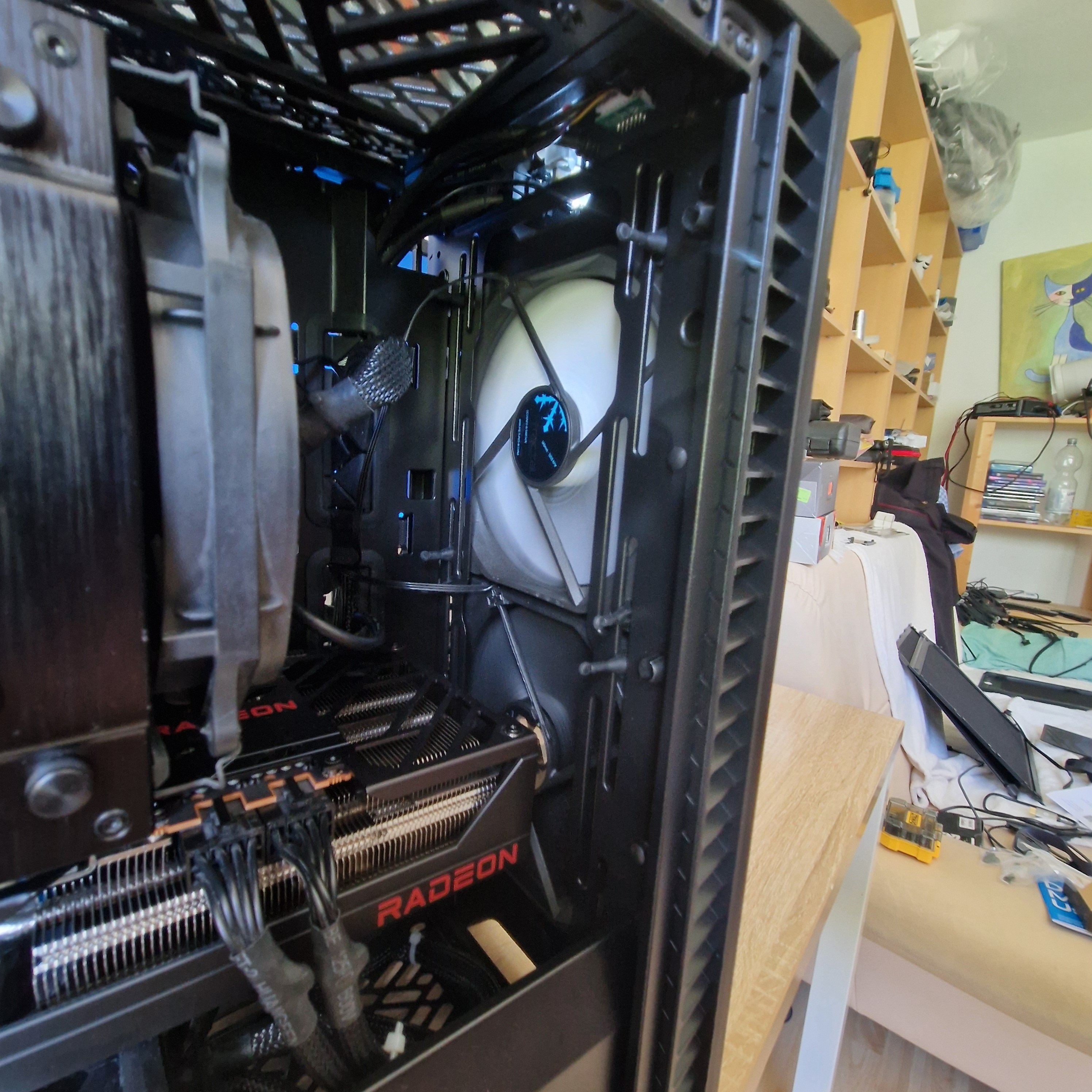

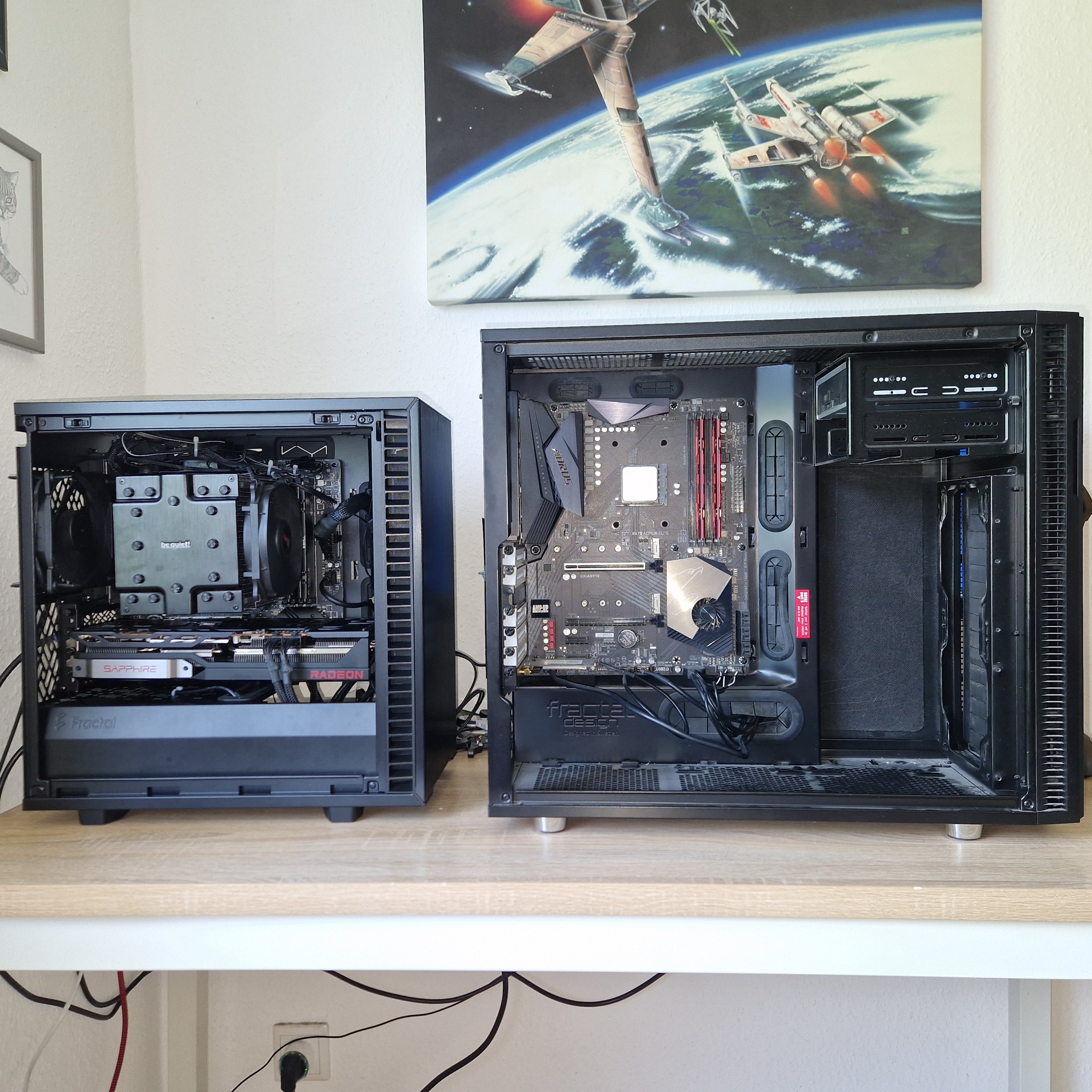

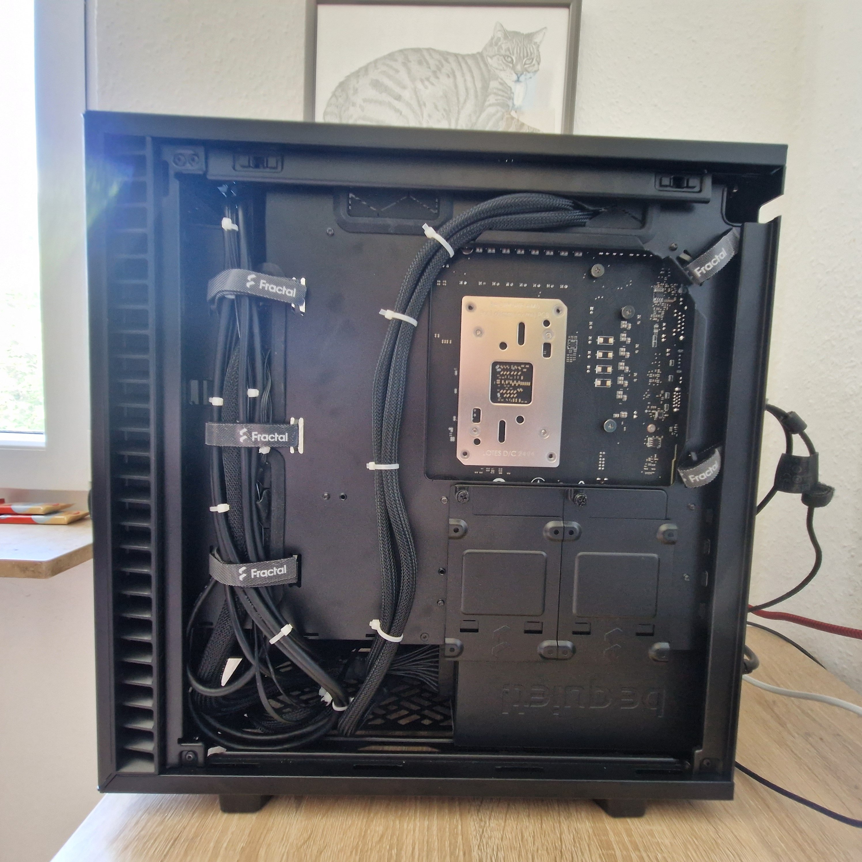

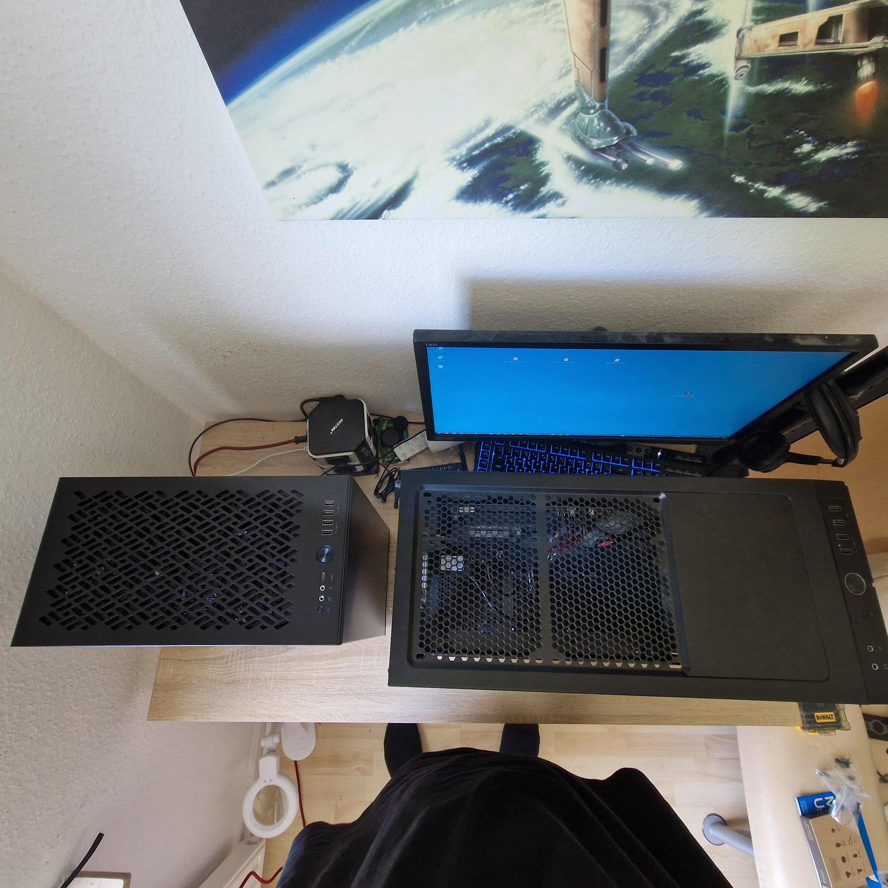

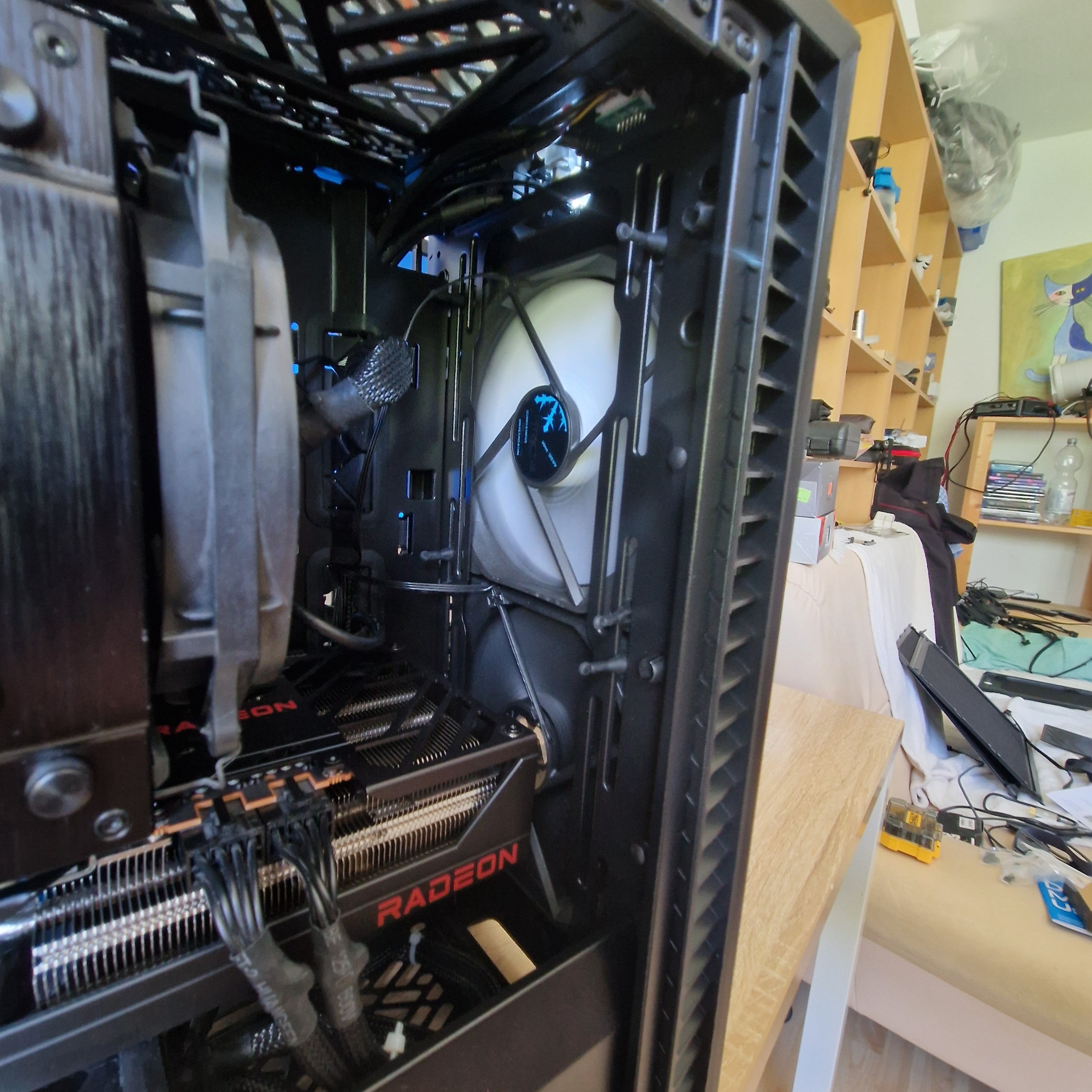

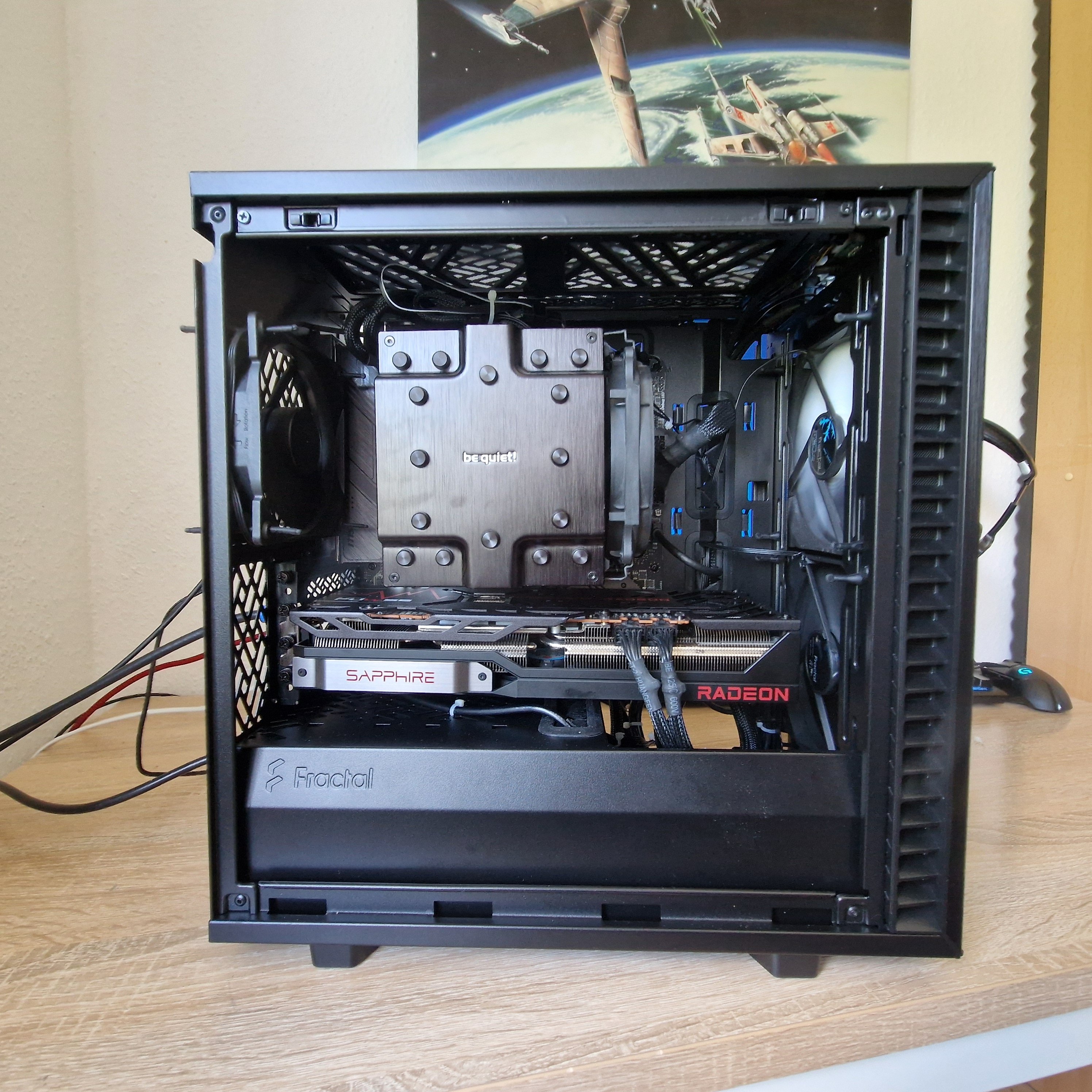

also Planung und Umbau sind abgeschlossen und ich denke das nächste Mal wird ein gedämmtes Gehäuse nicht mehr so unbedingt meine erste Wahl sein. Aber wie sagt man so schön ? Versuch macht Klug ^^
An dieser Stelle nochmal vielen Dank für eure Vorschläge und Mitarbeit an meinem kleinen Projekt.
Das fertige Ergebnis:
