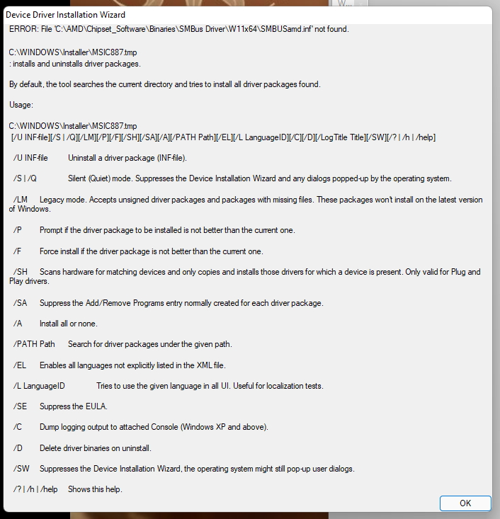

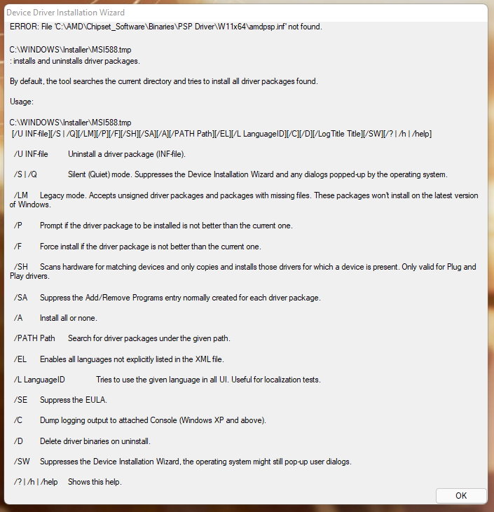

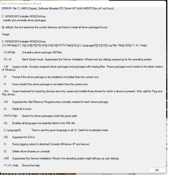

Entschuldige bitte das Tohuwabohu, ich war völlig auf dem falschen Dampfer und hab mich komplett geirrt, deswegen war ich dezent durcheinander. Sorry dafür. Hab den Chipsatz Treiber installiert, allerdings öffneten sich während der Installation 3 scheinbare Debug-Fenster, die ich mit OK wegklicken konnte, er hat Dateien vermisst.
Die Installation wurde aber als erfolgreich abgeschlossen gemeldet und nach dem Neustart lebt er noch... Woran kann ich prüfen, ob alles sauber installiert wurde?

Phew, eigentlich sagt dir der Installer vom AMD Chipsatz, ob alles Installiert wurde und ob es Fehlerfrei lief.
Wenn Datein fehlen sieht es ja erstmal nicht so aus als würde es Fehlerfrei installiert sein.
Win10 Upgrade ist meiner Meinung nach leider nicht so toll wie es mit Win7->10 läuft, man bekommt häufig seltsame Probleme durch das Upgrade, was natürlich auch mal durch fehlerhafte Hardware ausgelöst werden kann.
