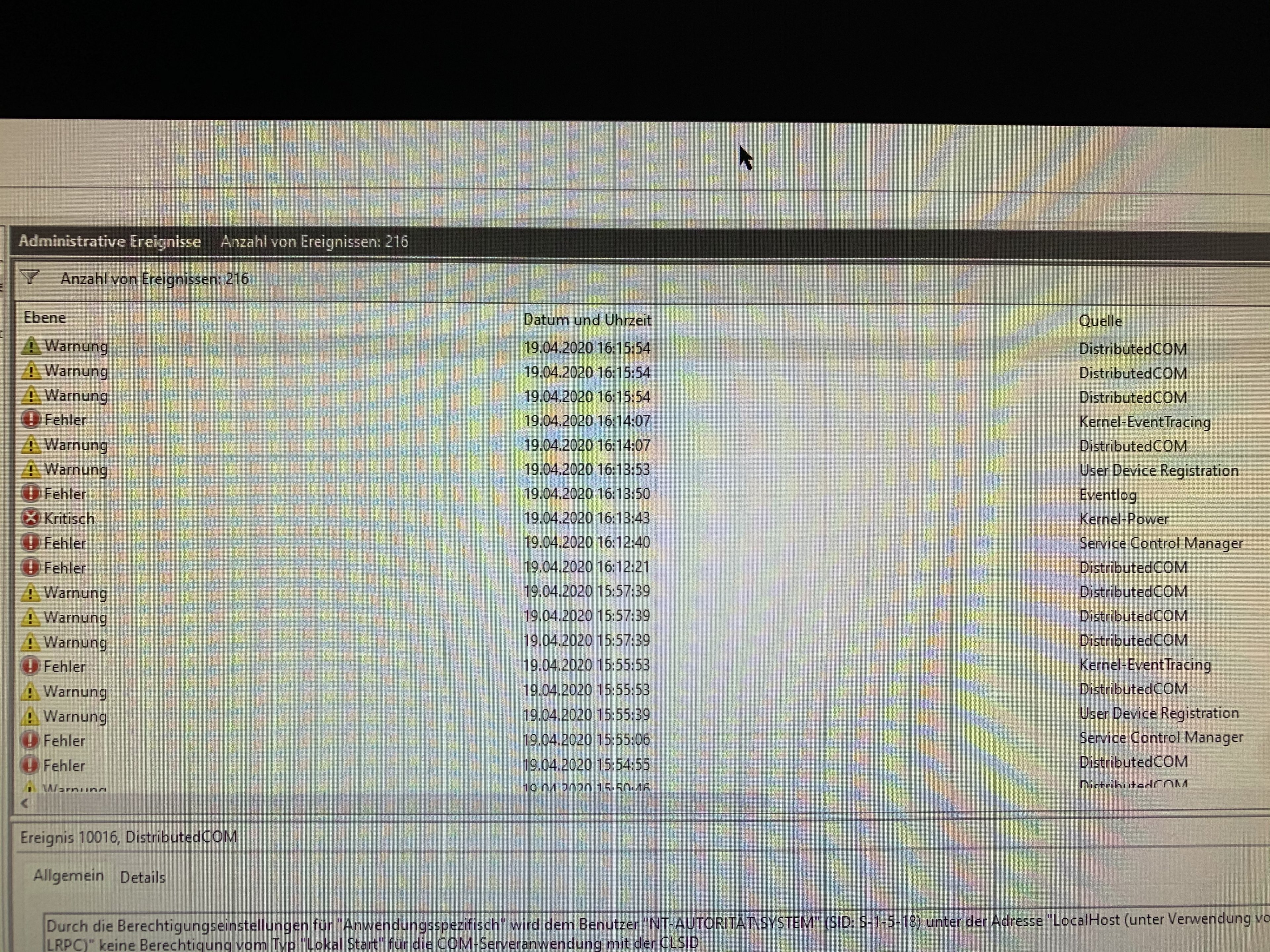

Hallo Liebe Community
Ich habe ein Springen mit meinem Windows.
Habe gerade Windows 10 Pro neu aufgesetzt um zu schauen, ob es immer noch so ist..
Leider ja.
Folgendes Phänomen tritt auf:
Mein PC fängt irgendwann an zu stocken, das sehe ich an meinem Mauszeiger.
Wenn ich ihn dann neu starten möchte, fährt er nicht runter sondern ich muss ihn manuell “Resetten“
Ist ja irgendwie nicht normal.
Und dann schaue ich in das Ereignisprotokoll und sehe das:
Vielleicht kann mir jemand helfen, verzweifle nämlich gerade :(
Hat das was mit den Fehlern, Warnungen zu tun?
Lg und danke erstmal!
Und dein PC besteht aus welchen Komponenten?
Schau erst mal in den Zuverlässigkeitsverlauf,. In der Ereignisanzeige wird alles angezeigt, was eigentlich keine direkten Fehler sind
Reaktionen: areiland
Die ganzen DistributedCOM Warnungen (ID 10016) in der Ereignisanzeige kannst du ignorieren. Ich würde das nächste Mal wenn es passiert die Uhrzeit notieren und dann gezielt in der Ereignisanzeige nachschauen. Von deinem Handyfoto können wir so nix ablesen.
Ziehe erstmal die Spalten so zusammen, dass man auch die EreignisIDs sehen kann! Die DistributedCom Meldungen kannst Du schon mal komplett ignorieren.

Zumindest für die Fehler/Warnungen zu DistributedCOM kann ich auch Entwarnung geben. Habe noch keinen Windows 10 Rechner gesehen, bei dem diese Ereigniseinträge nicht zu finden sind.
Im Grunde geht es immer darum, dass ein Komponentenaufruf mangels Zugriffsrechten scheitert. Da dies auch nach einer Windows Neuinstallation auftritt, also bereits durch Microsoft Software passiert, kann man es wohl ignorieren.
Microsoft hat wohl selbst die Kontrolle über die komplexen Berechtigungsstrukturen verloren.
Wen es stört, darf gerne die Berechtigungen in der Komponentenverwaltung ändern. Das ist nicht trivial aber im Netz dokumentiert.

Aber woher kommt der von mir entstehende Fehler? Also dass ich irgendwann meinen PC nicht mehr neu starten kann oder das gesamte System anfängt zu ruckeln?
