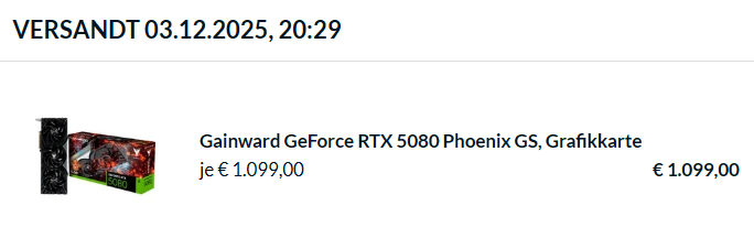

Auf der OVP steht auch was von der GS Version mit dabei, was ich mir bestellt habe. Aber auch seitlich auf dem Etikett wird die Grafikkarte als GS gelistet.

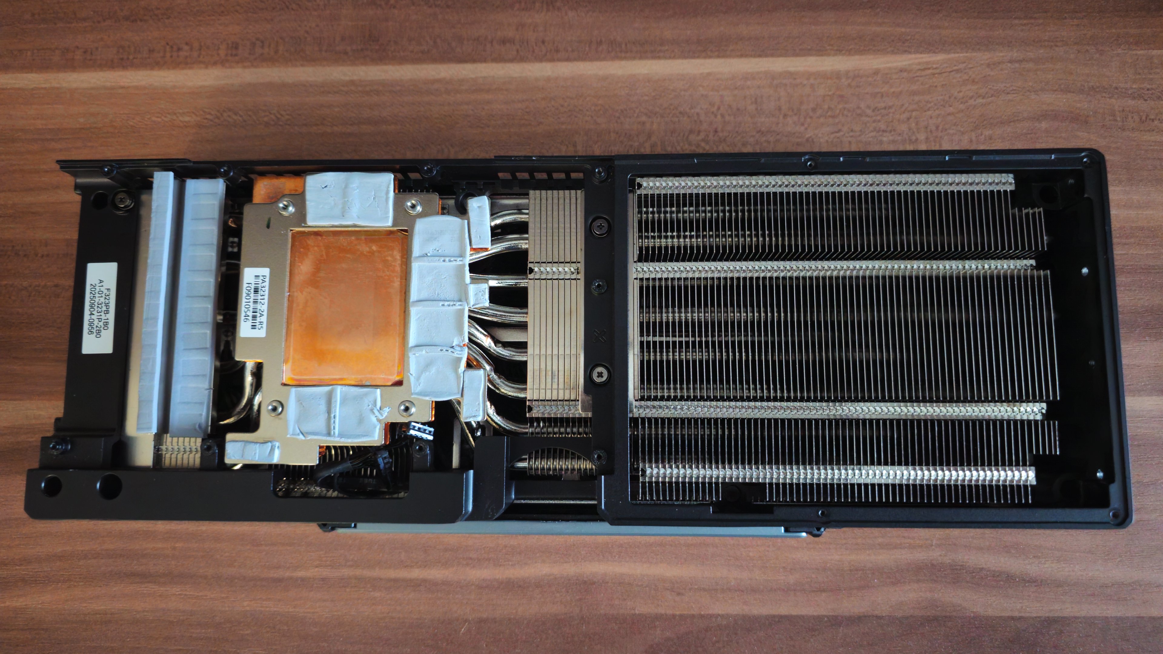

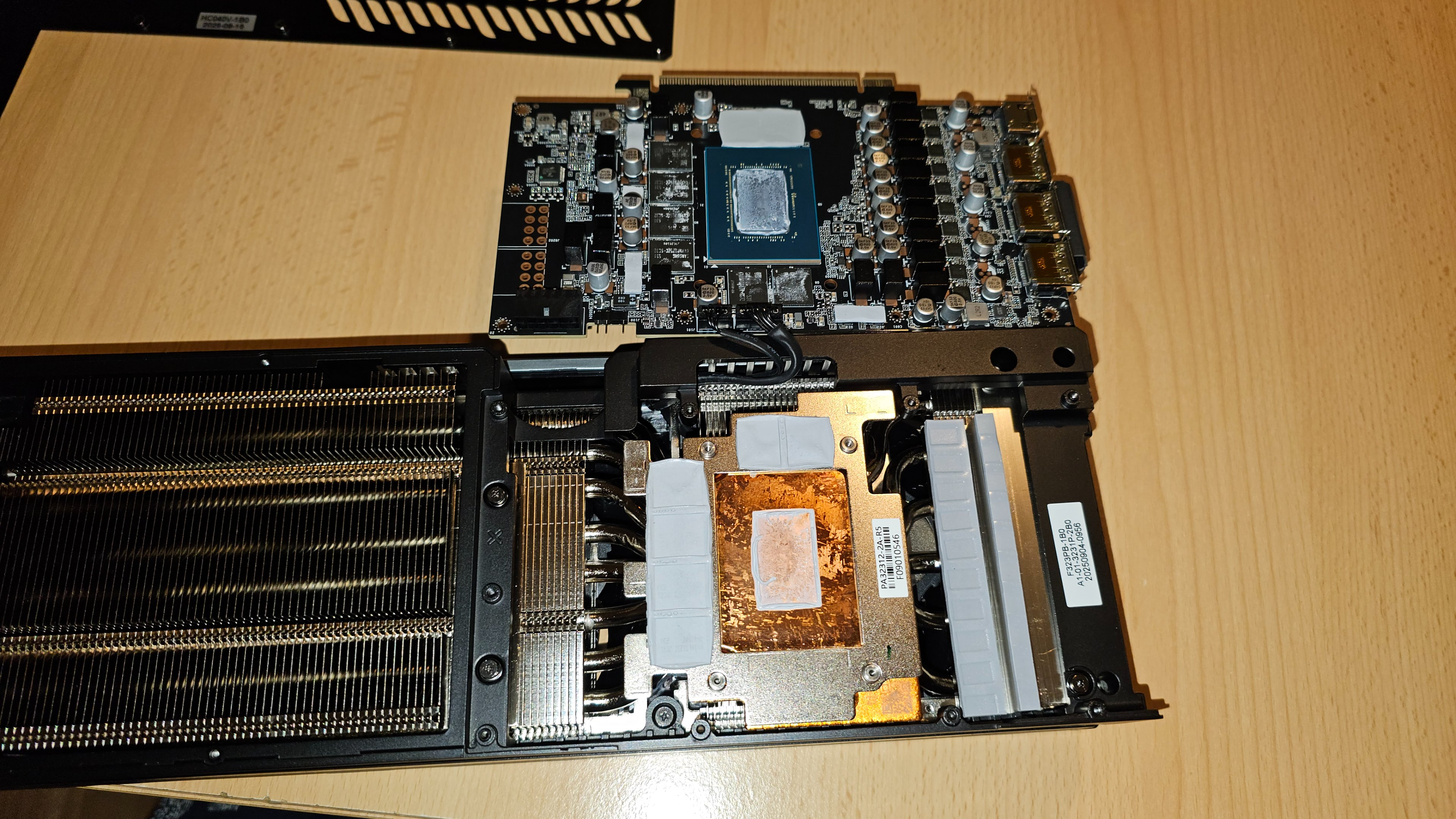

Aufbau der Grafikkarte​

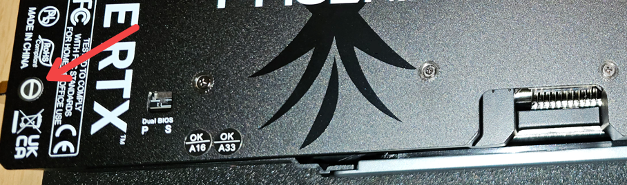

Auf der Grafikkarte befindet sich auch ein Siegel, was für einen Umbau zwangsläufig beschädigt wird.
Das gilt, auch, wenn irgendwann WLP und Pads ausgetauscht werden sollen.

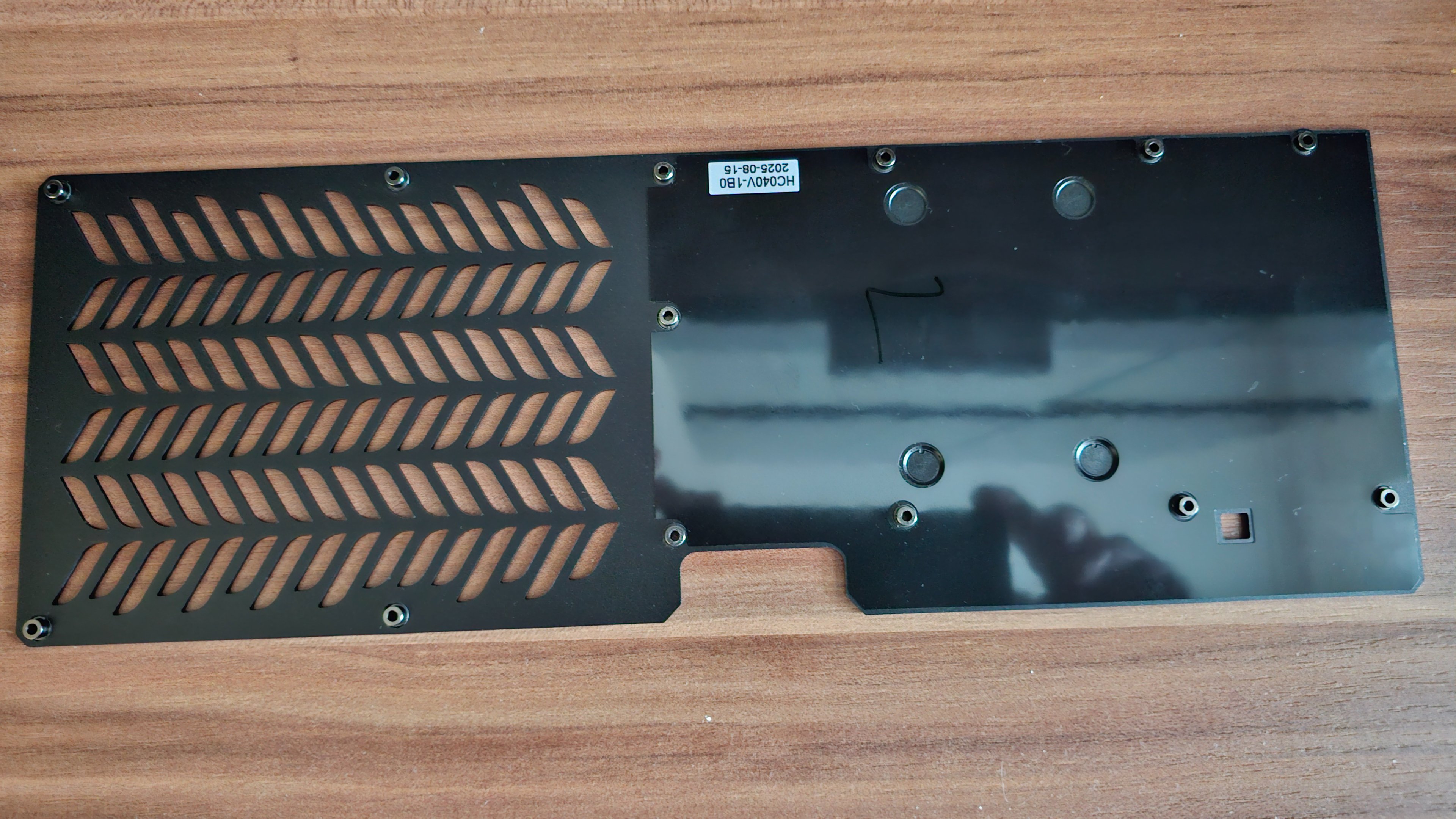

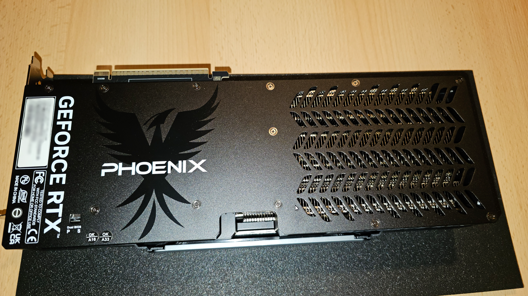

Die Backplate hat keine kühlende Funktion und zwischen Backplate und dem PCB sind keine Pads vorhanden. Die Backplate scheint aber aus Aluminium gefertigt zu sein. Die Abstandshalter auf der Backplat sind inkl. der Backplate 4mm hoch und die Backplate selbst ist 1,5 mm dick. Somit müssten 3mm Pads dazwischen gut passen und ggf. ließe sich auch Thermal-Putty hierzu verwenden.
Allerdings ist der rechte Teil mit einer Plastikfolie bezogen und so wird die Wärmeleitfähigkeit nicht gut ausfallen. Die Folie zu entfernen könnte zu Kurzschlüssen führen.
Die Original-Pads sind alle 1 mm dick, falls sie mal erneuert werden müssten.

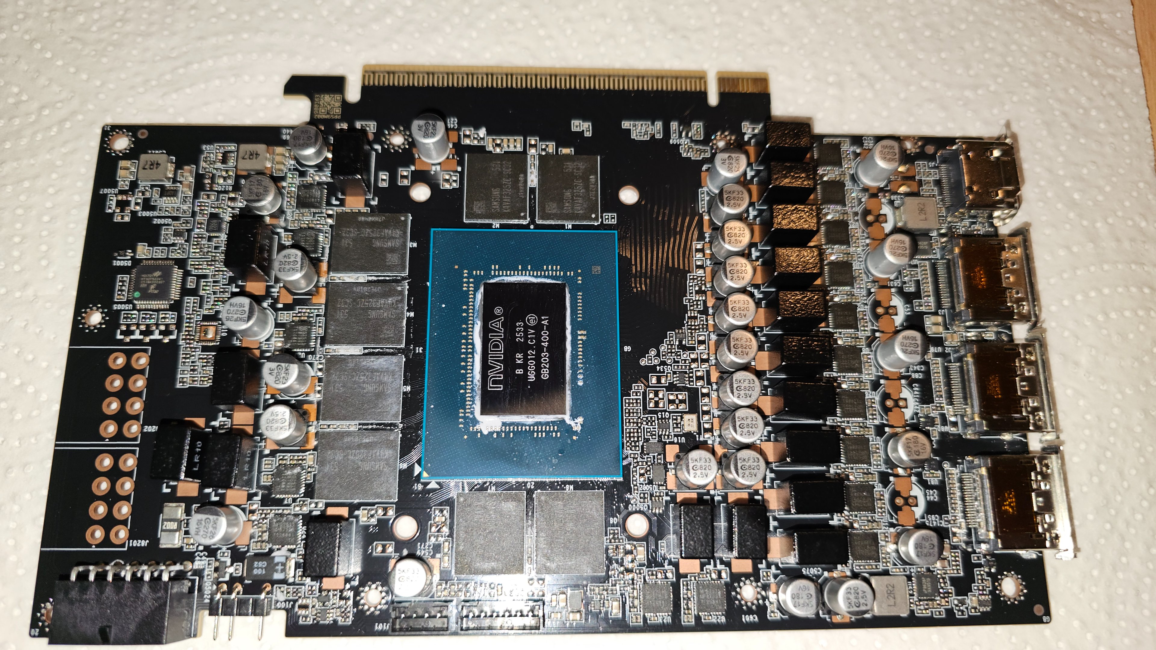

Bezüglich des PCB kann ich jetzt nicht viel sagen, da ich kein Elektriker bin. Aber hier mal ein Bild, falls es hilfreich sein sollte.
Mit dem Umbau hat alles mit meiner neuen RTX 5080 Phönix (GS) funktioniert. Muss aber sagen, die Grafikkarte ist auch bereits mit dem Luftkühler hervorragend gewesen. Denn mit offenem Gehäuse habe ich in Furmark 70 °C erreicht und in Games um die 60 °C. Mit dem Wasserkühler jetzt im Schnitt nur noch um die 40 °C ±. Kein Spulenfiepen und die Lüfter sind sehr angenehm vom Geräuschpegel und empfand ich nicht als laut.

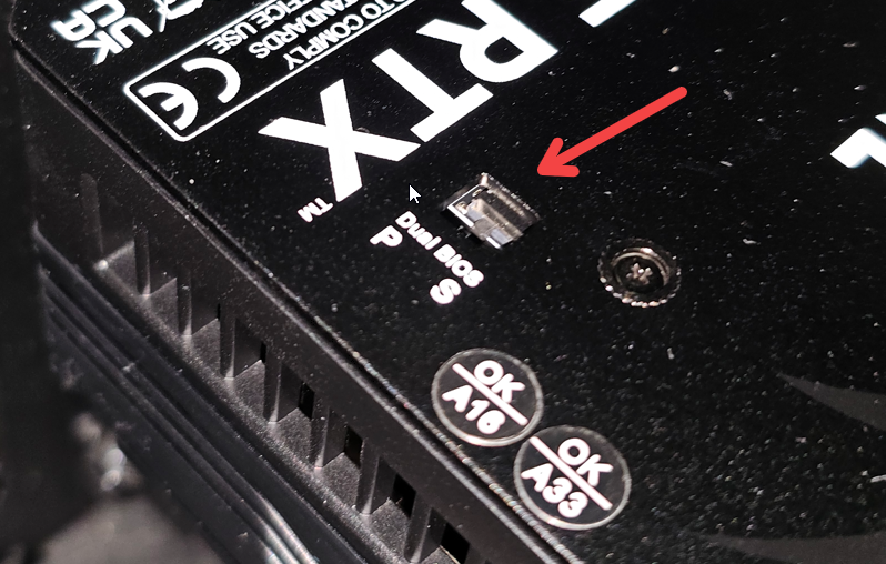

Bios​

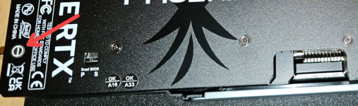

Zudem besitzt es auch ein Dual-Bios, mit einem Performance- und einem Silent-Modus.
Hierzu gibt es einen Schalter, der im Werkszustand auf P steht.

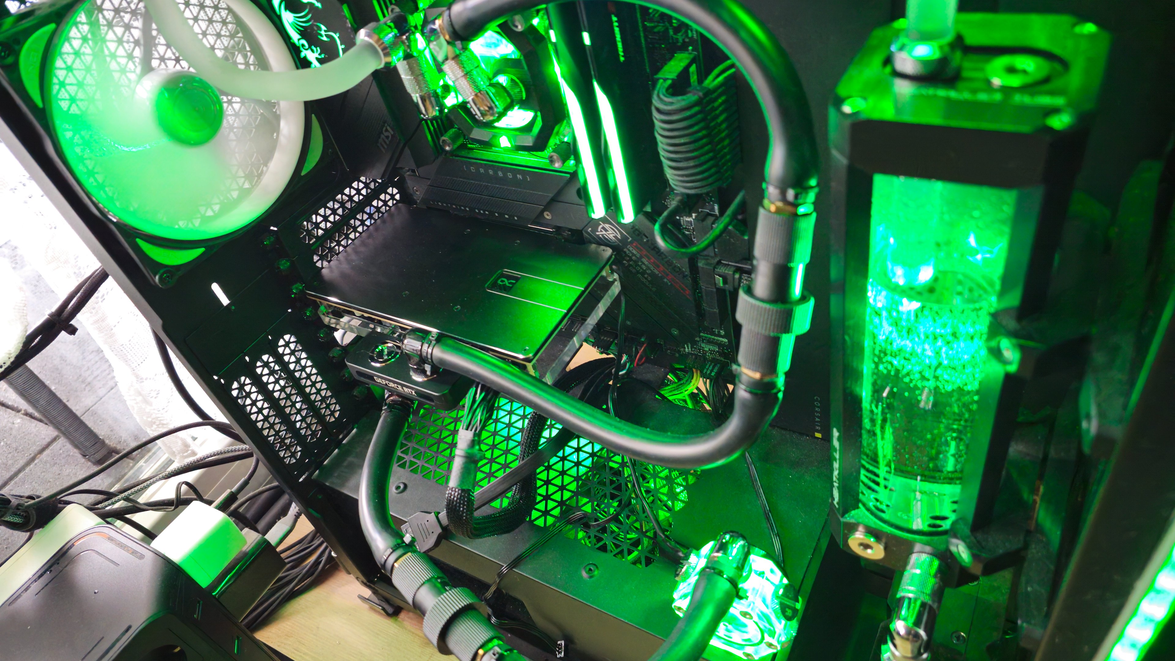

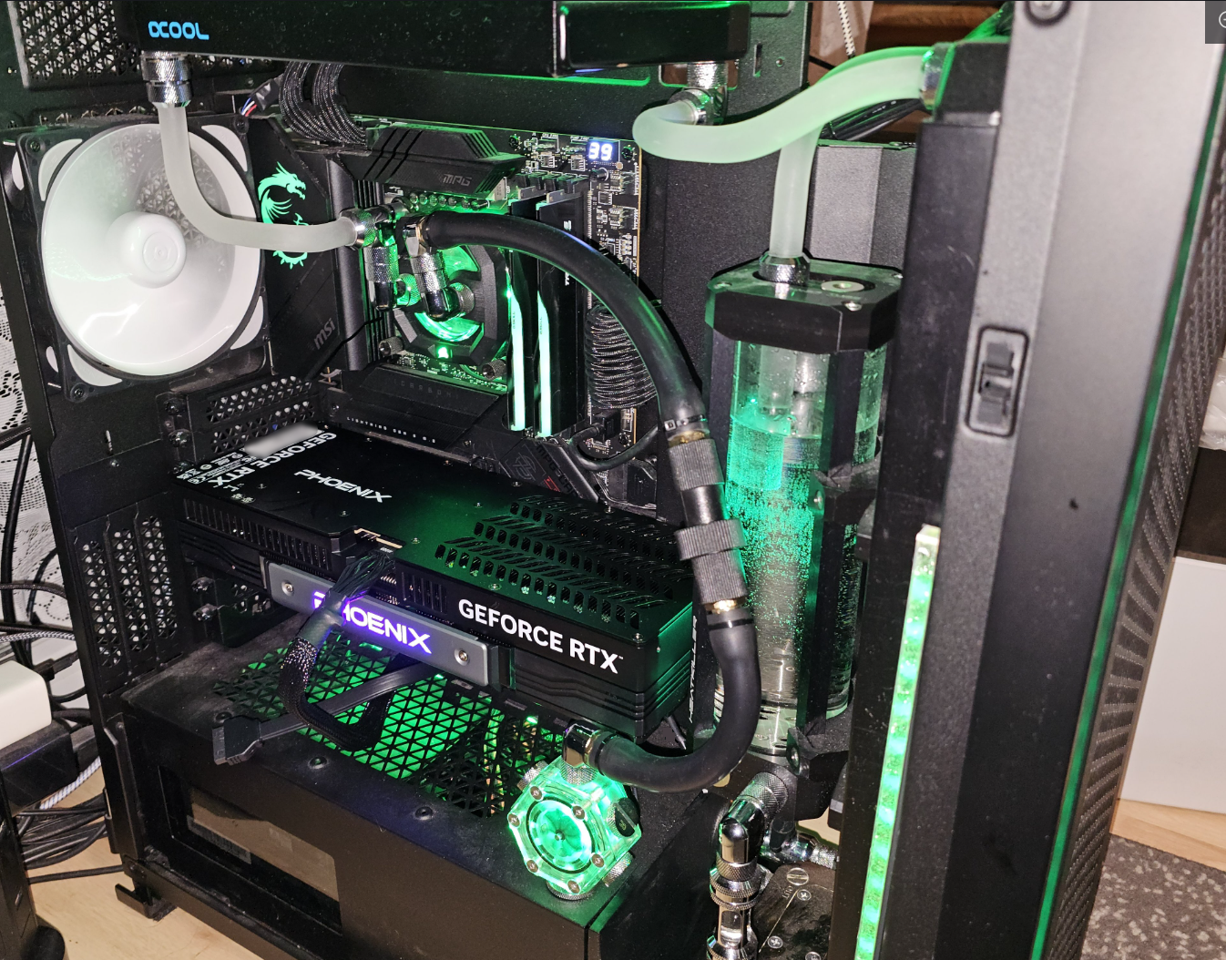

Umbau mit einem Wasserblock​
Mit einem Wasserkühler umzubauen war, daher bei mir eher ein Habenwollen und kein Habenmüssen. 😍
Provisorischer Versuchsaufbau, um die Grafikkarte vor dem Umbau mit einem Wasserkühler vortesten zu können. Es ist auch ein fetter Luftkühler verbaut. :daumen:

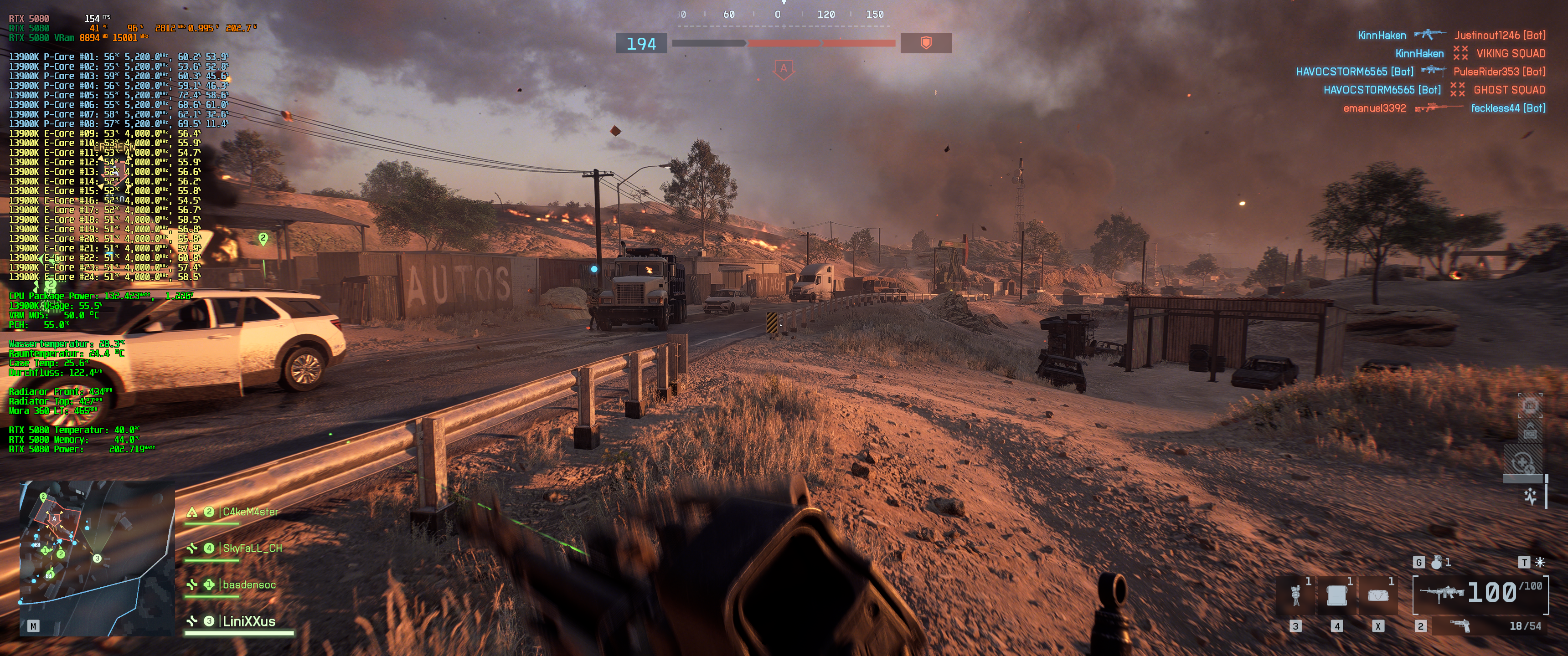

Die Grafikkarte erreicht auch in BF6 eine geringere Leistungsaufnahme, als meine vorherige RTX 3080.
Denn meine RTX 3080 hat sich um die 320 Watt im selben Spiel gegönnt.

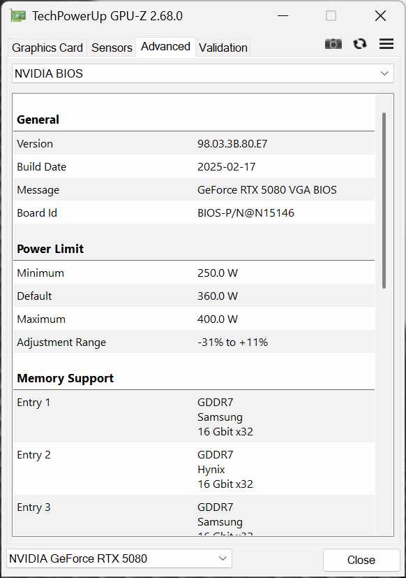

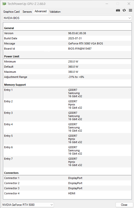

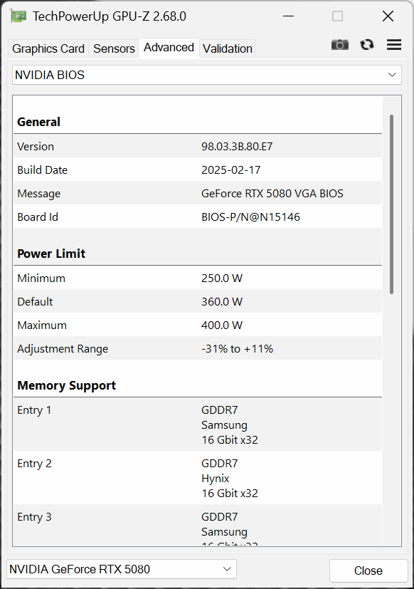

Die Grafikkarte ist auch für 360 Watt ausgelegt und laut CPU-Z lässt sich das Powerlimit noch auf 380 Watt erhöhen.

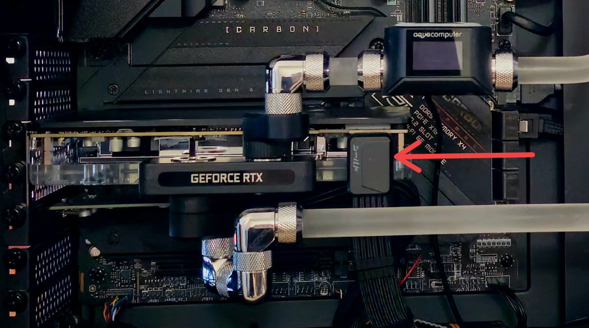

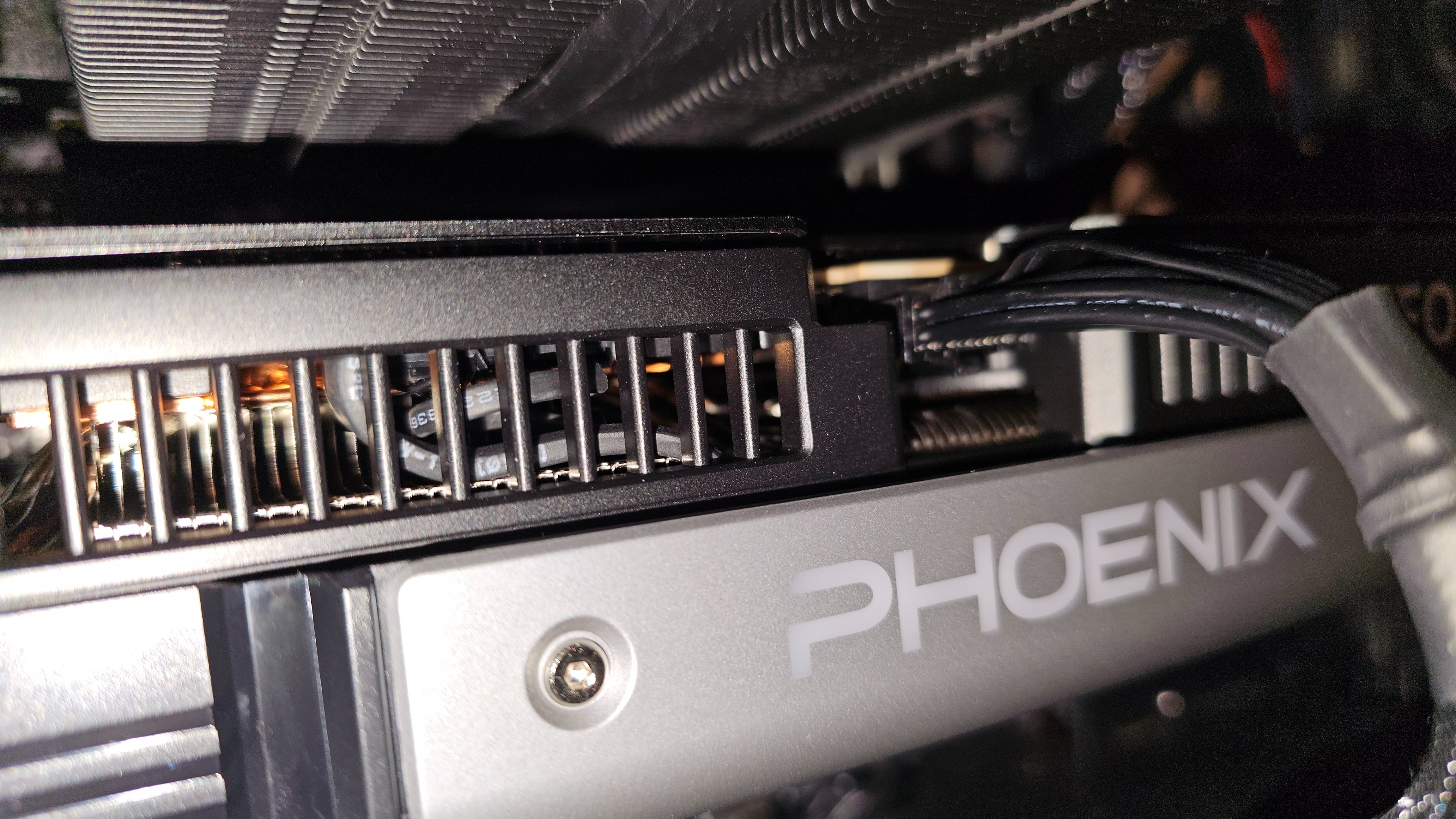

Spannungsversorgung​

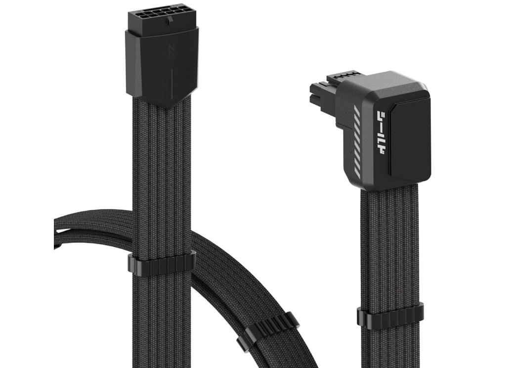

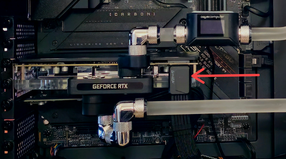

In meinem System und im Rechner meiner Tochter ist jeweils ein Netzteil mit 850 Watt verbaut, was hierzu vollkommen ausreicht. Laut Produktbeschreibung zur Grafikkarte soll auch mindestens ein Netzteil mit 850 Watt verbaut sein.

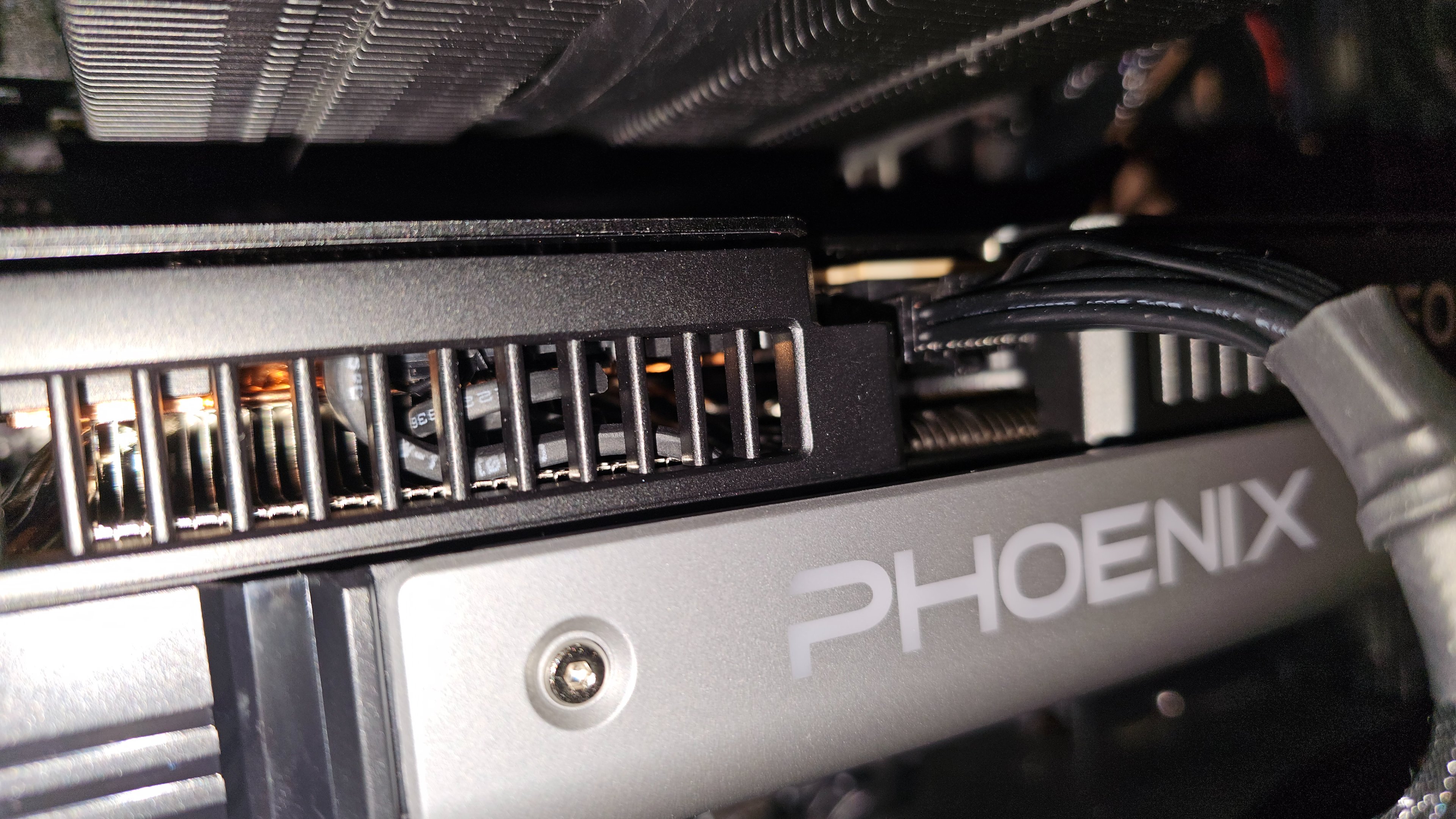

Der Stromstecker ist ca. 2 cm weiter nach innen versetzt, damit bis zu einer Gehäuseglasscheibe mehr Platz übrig bleibt. Das fand ich auch besonders gut, da ich mir bezüglich des Stromanschlusses im Gehäuse meiner Tochter etwa Sorgen machte. Die Sorge war aber unbegründet und es hat alles gut gepasst.

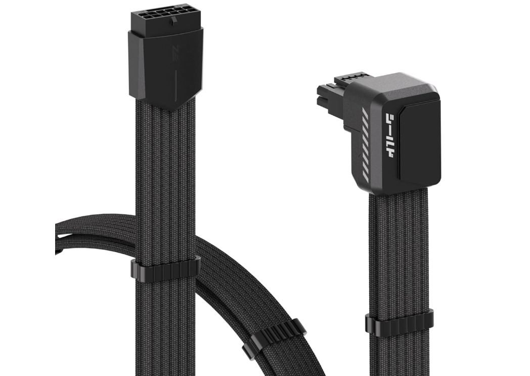

Bei meiner Tochter, ihrem Rechner habe ich das beiliegende Stromkabel (12VHPWR) des Netzteils verwendet. In meinem Fall mit meiner Custom-WaKü habe ich mir ein schönes Kabel als Verlängerung dazugekauft.
Ashampoo_Snap_Montag, 8. Dezember 2025_14h3m14s.png Ashampoo_Snap_Montag, 8. Dezember 2025_14h7m19s.png
Das passt aber nur nach dem Umbau mit dem Wasserkühler. Davor passt dieser abgewinkelte Kabelstecker nicht, weil der Luftkühler unten zu weit nach vorn übersteht. Diese Verlängerung steckt intern bei mir auch auf einem 12VHPWR Kabel, das zum Netzteil geht.
Mit dem originalen Luftkühler würde daher solch eine Kabelverlängerung nur mit der anderen Ausführung passen, wo der Winkelstecker nach oben über die Backplate verläuft. Dieses Kabel gibt es in beiden Ausführungen zu kaufen.
Zu berücksichtigen ist jedoch, dass sich mit einer zusätzlichen Steckverbindung im Kabelstrang das Risiko einer Fehlfunktion oder Beschädigung erhöht. In meinem Fall gehe ich aus optischen Gründen dieses Risiko bewusst ein. Bisher funktioniert bei mir aber mit dieser zusätzlichen Kabelverlängerung alles hervorragend und problemlos

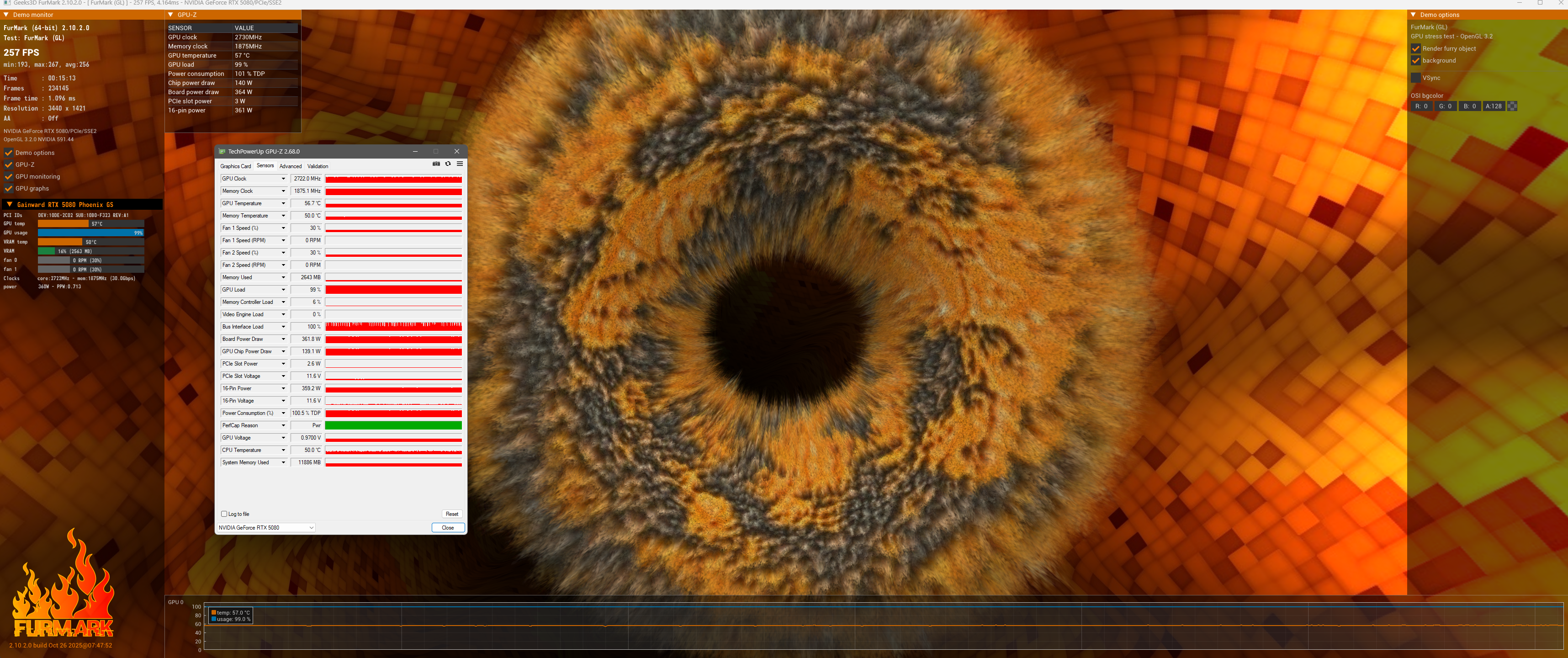

Habe ja meinen und auch die Grafikkarte meiner Tochter mit dem Luftkühler getestet. Wobei ich in meinem PC verbaut mehrere Tests unternehmen konnte. Mein Rechner war aber mit offenem Seitenteil und der Rechner meiner Tochter geschlossen. Daher werden sich auch die Temperaturen etwas unterschieden haben.
Furmark bei mir: 70 °C bei 360 Watt.
Furmark Tochter: 75 °C bei 360 Watt.

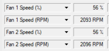

In BF6 und CoD BO7 hat meine Grafikkarte um die 60 °C erreicht. Die genauen Lüfterdrehzahlen kann ich dir allerdings nicht mehr nennen und an den Rechner meiner Tochter komme ich nicht so ohne weiteres dran.
Aber zum Glück habe ich noch ein Screenshot aus einem Test von mir.
Die Grafikkarte hat ein Zerofan.
Bedeutet, die Lüfter fangen erst ab ca. 55 °C anzudrehen und stoppen wieder bei ca. 43 °C.
Auffällig ist, dass ich mit dem Luftkühler 2800 MHz nicht ganz erreiche. Aber die in der Produktbeschreibung angegebene 2700 MHz werden überschritten. Mit dem Wasserkühler liegt die Taktrate bei etwa 2820 MHz und max. bei 2880 MHz. Das war aber auch so zu erwarten, da die Taktrate auch von der Temperatur der Grafikkarte mit abhängt.

Finde es etwas schade von Gainward, dass zwischen Backplate und dem PCB keine Pads gesetzt sind. Denn das würde den Hotspot auch etwas reduzieren. Pads lassen sich aber nachträglich noch selber setzen, nur bedeutet es dann den Verlust des Gewährleistungsanspruches, bzw. der Herstellergarantie.
Die internen Pads und die WLP sah so weit sehr gut aus und da würde ich nachträglich nichts machen!
In meinem Fall habe ich die Grafikkarte für den Umbau ehe zerlegen müssen und habe statt normaler Wärmeleitpaste dieses Thermal Grizzly - PhaseSheet PTM (50x40mm) - Hochleistungs-Wärmeleitpad mit Phasenwechselmaterial verwendet. Soll langlebiger sein, ist nicht elektrisch leitfähig und soll sich auch nicht mit der Zeit herausdrücken. Denn der GPU-Chip ist nicht ganz plan und mit der Zeit kann es vorkommen, das die WLP herausgedrückt wird und sich die Temperaturen etwas verschlechtern.
Mit diesem Thermal Grizzly - PhaseSheet PTM Wärmeleitpad habe ich Tests davor gesehen, wo sich die Temperaturen verbessert haben. Die Temperaturen sind auch bei mir sehr gut, denn mit einer Wasserkühlung sind 40 °C +/- auch schon sehr niedrig. Delta zwischen der Wassertemperatur beträgt auch um die 12-13 °C, was auch sehr gut ist.
Aber wenn die Grafikkarte nicht zerlegt werden soll, rate ich dringend davon ab!
Da die Temperaturen bereits im Originalzustand sehr gut sind.

Noch als Anmerkung, diese 2090 U/min lag in diesem Benchmark an. In Games lag die Drehzahl nicht ganz so hoch an. Kann mich aber nicht mehr genau erinnern. Glaube war was um die 1600 bis 1800 U/min.

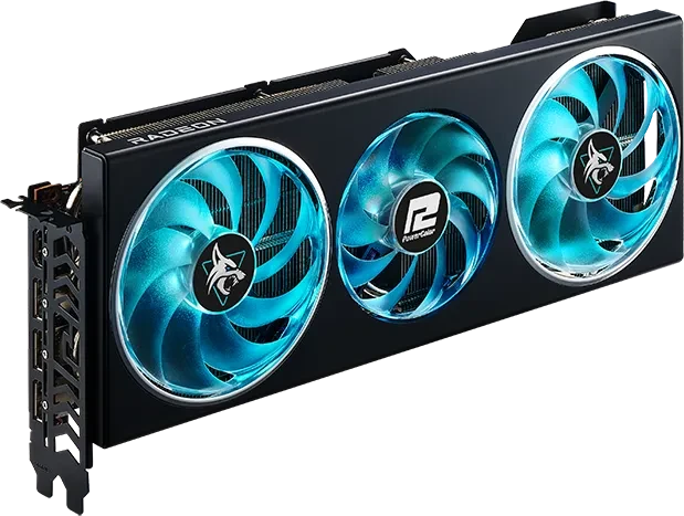

Manche Karten erreichen je nach Lüfterkonfiguration (dreht links, rechts, links) auch bei höheren Drehzahlen eine bessere Lautstärke und Frequenz als andere (dreht links, links, links) weil die Luftverwirbelungen geringer ausfallen - errsteres ist so bei meiner Hellhound. Ich habe mir meine Karte wegen genau diesem Aspekt gekauft: Lüfteranordnung und geringe Lautstärke. Manchmal sind es auch drei gleich-große Lüfter die durch ihr Aufschwingen mehr Resonanzen erzeugen als andere.
(7800XT Hellhound)

Bei meiner Tochter habe ich die Grafikkarte und ihr neues Netzteil vollendet eingebaut und daher war ihr Gehäuse wieder verschlossen.
Bei mir habe ich provisorisch die Grafikkarte eingebaut und hierzu mein Wasserkreislauf mit einem Schlauch überbrückt. Das ganze dann noch mit einer Schnellkupplung, damit ich auch die umgebaute Grafikkarten vor der Montage mit Hardtube testen könnte. Dadurch musste ich das Wasser nicht jedes Mal ablassen und konnte so nach dem Umbauen alles wieder schneller einbinden und austesten.
Zudem baue ich keine Grafikkarte, ohne sie zuvor getestet zu haben, um.
Ist aber schon erstaunlich, wie klein die Grafikkarte umgebaut mit einem Wasserkühler wird. :D

Vorhin habe ich 15 min Furmark verwendet, um mir die Kabel und den Stecker bezüglich der 360 Watt Temperatur, etwas näher anschauen zu können.
Denn in diesem Test soll das Kabel und der Stecker um die 40 - 50 Grad betragen und keine 100 °C oder höher Temperaturen erreichen. In meinem Test habe ich auch etwa 30-40 °C abgeschätzt und der Stecker vielleicht bei 30 °C. Die Temperatur des Kabels und des Steckers ist in Ordnung gewesen und sind nicht heiß geworden.

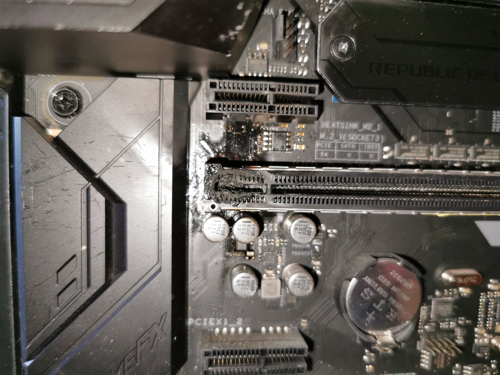

LiniXXus schrieb:
Das dürfte aber mit 360 Watt, mit einer RTX 5080 nicht der Fall sein.
Ist aber schon mit einer 300 Watt Radeon 9070XT von Sapphire passiert, nicht nur 1x.
Eine absolute Sicherheit gibt es da natürlich nicht, daher schrieb ich auch:
LiniXXus schrieb:
Natürlich gibt es kein Garant dazu und ein gewisser Bauch gefühlt wird man vielleicht trotzdem haben. :hammer_alt:
:p

Wir haben ja letztes Jahr im Dezember diese zwei Gainward GeForce RTX 5080 Phoenix gekauft. Wobei ich mir die GS mit dem selektierten Chip gegönnt hatte. Habe heute mal geschaut, wie sich die Preise mittlerweile entwickelt haben. Denn es heißt ja, dass nach dem Arbeitsspeicher jetzt auch Grafikkarten im Preis ansteigen sollen.
Preis 03/12/2025​
Preis 16/01/2026​
RTX 5080 Phoenix
1.019 Euro​
1.259 Euro​
RTX 5080 Phoenix GS
1.099 Euro​
1.299 Euro​
Die aktuellen Preise habe ich aus den Shops entnommen, wo auch diese zwei Grafikkarten bezogen wurden.
