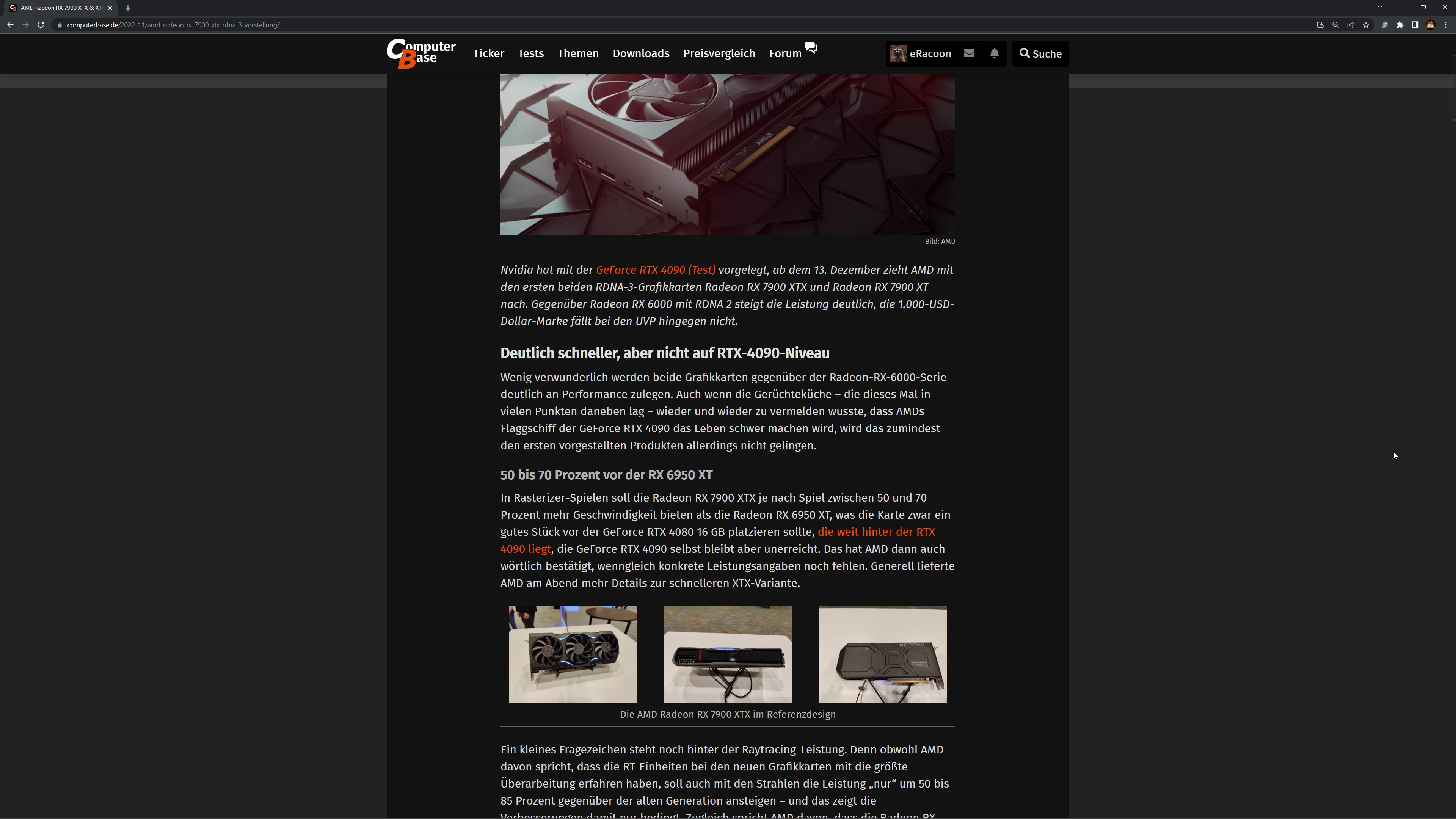

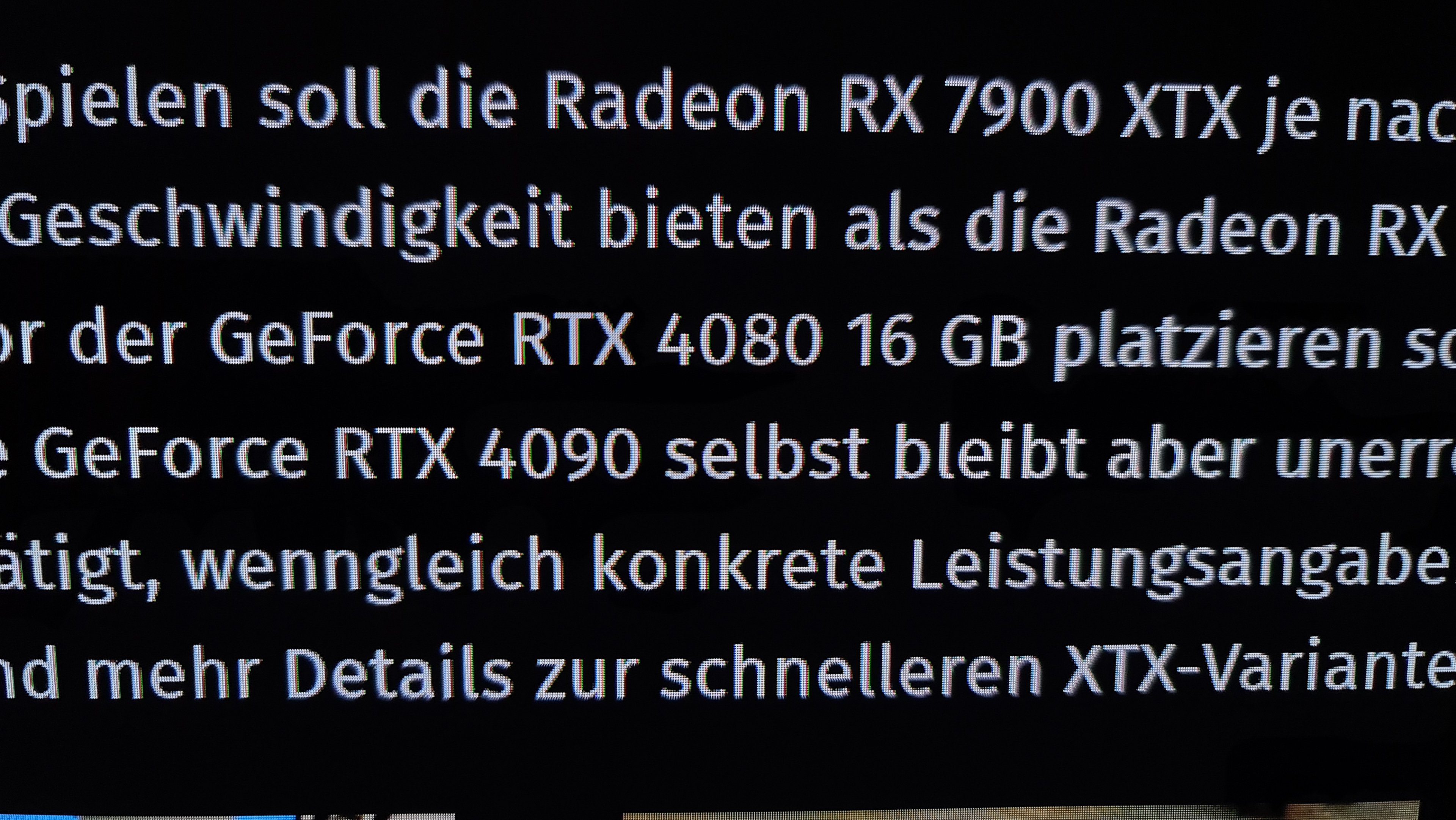

Ist natürlich schwer sowas darzustellen aber wenn ich mal mit der größe Text wie im Bild anzeigen lasse dann ist das auf 80cm Entfernung zwar gut deutlich lesbar und wirkt scharf aber wenn man sich die Pixelstruktur anschaut dann ist der Cleartyp (den man meist auch per Hand tunen muss) gut am werkeln um das hinzubekommen.
Bei einem 32" 4K Monitor sollte das bei gleicher Schriftgröße (reale Größe am Montior) deutlich besser aussehen.
