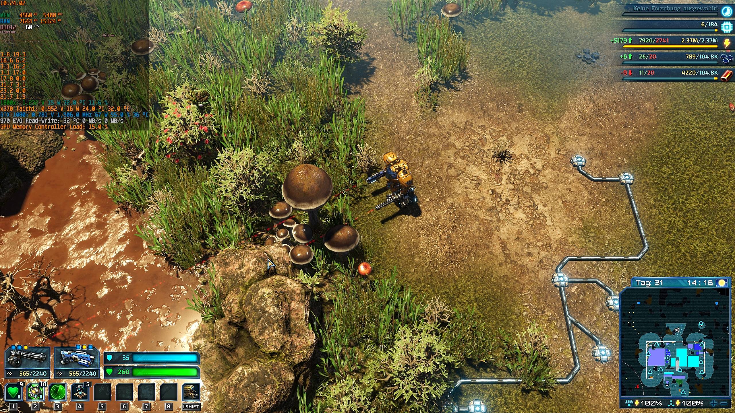

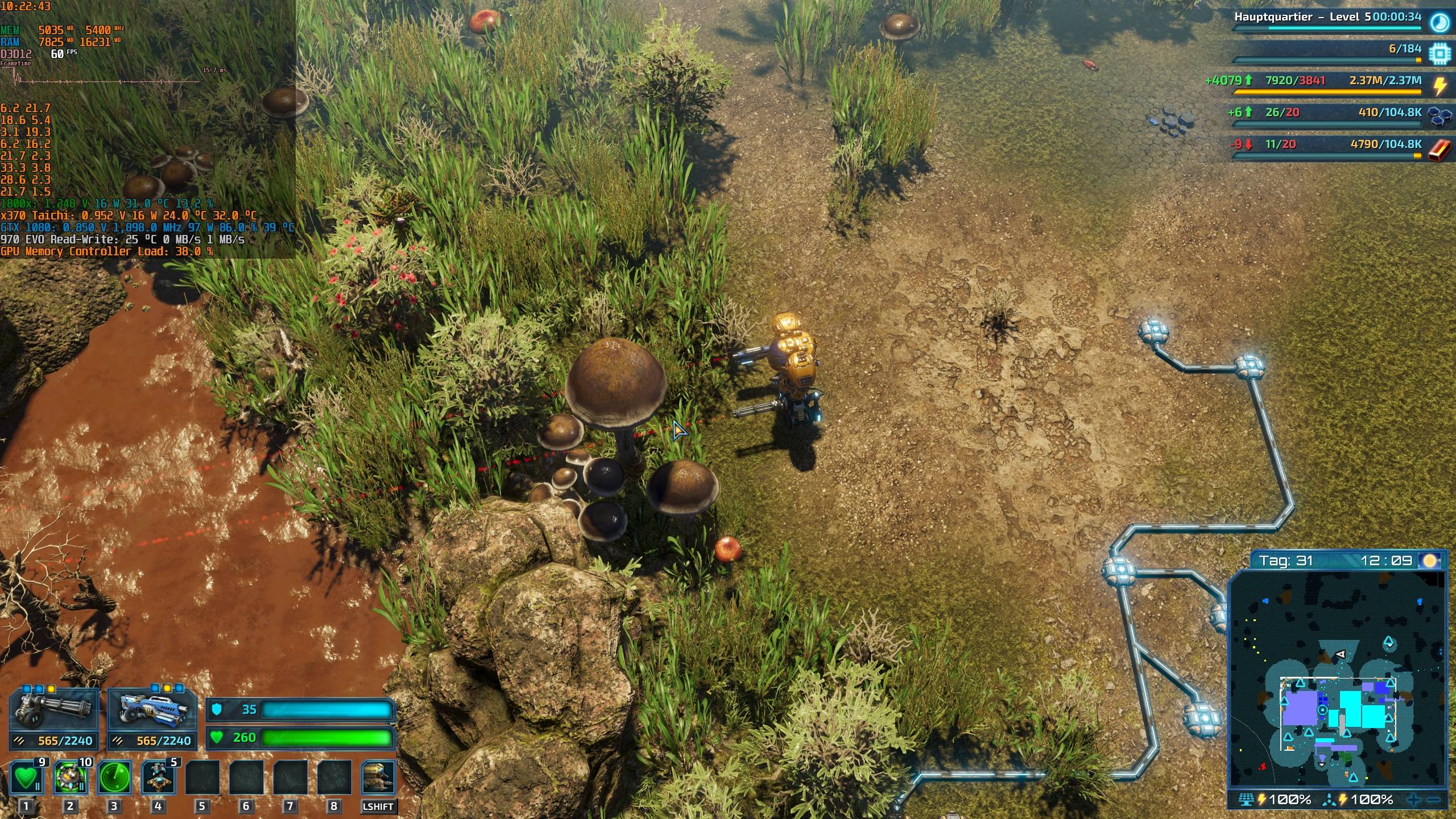

Riftbreaker bei 1080p auf einem 1440p Monitor. Mit 100 Skalierung, 200% und 100% mit luma sharpen.
Wobei das Screenshots sind. Das Problem ist ja die finale Abbildung auf der Pixematrix des Monitor, die wir Anhand von Screenshots nicht beurteilen können.
Sollten das wirklich Fotos sein, gute Kamera!
Reaktionen: Tritom73

Doch, schliesslich habe ich die gerade gemacht. Man sieht auch den Verbrauch der GK, der bei 200% Skalierung auch in 50% mehr Verbrauch resultiert bzw. belastet wird.
Das Probem ist ein Problem des Monitors, wie soll das ein Screenshot zeigen? Der greift das Bild im Speicher der GPU ab.
Falls es Dir rein um die Leistung geht, dann habe ich deine Intention missverstanden. Die Scaling Qualität am Monitor kann man damit aber nicht sehen.
Reaktionen: Baal Netbeck und Tritom73
Guter Witz^^ man würde die Matrix sehen. Das sind Screenshots mit Afterburner gemacht und auf 70% anschliessend komprimiert.
Ganz genau, und die Matrix ist das eigentlich Problem beim Scaling. Und die Kompression macht die restliche Beurteilung von Image Sharpening und Co. etc. dann auch unmöglich.
Ich finde deinen Beitrag sehr gut, will damit aber nur sagen, dass man anhand der Screenshots halt gar nichts sehen kann, bis auf die nötige Hardwareleistung für diese Einstellungen.

Habe dir sogar Beispiel gezeigt, wo bei 200% Skalierung gleich 50% mehr Leistung beansprucht wird. Kannst im Grunde die Auflösung gleich nativ einstellen. So eine Skalierung Funktion ist wohl für die gedacht, die es noch hübscher haben wollen weil die Leistung der Hardware es zulässt. Habe schon etliche Spiele ausprobiert. Reshade kostet kaum mehr Leistung, bringt aber enorm viel. Zuvor mit GTX 780, abgesehen davon dass der V Speicher immer voll war, war die Leistung im Spiel besonders wichtig. Konstant 60fps waren sehr selten zu erreichen, nur bei solchen wie Dark Souls 1-2. Bei Dark Souls 3 waren es bereits um die 40-50. Deine GTX 970 ist nicht viel leistungsfähiger.
@gidra: ich dachte dein Beispiel sei nicht mit NIS gemacht worden, sondern mit Resahde und Luma Sharpen. oder? NIS funktioniert ja meines Wissens auf Treiber-Ebene und soll effizienter sein!?
