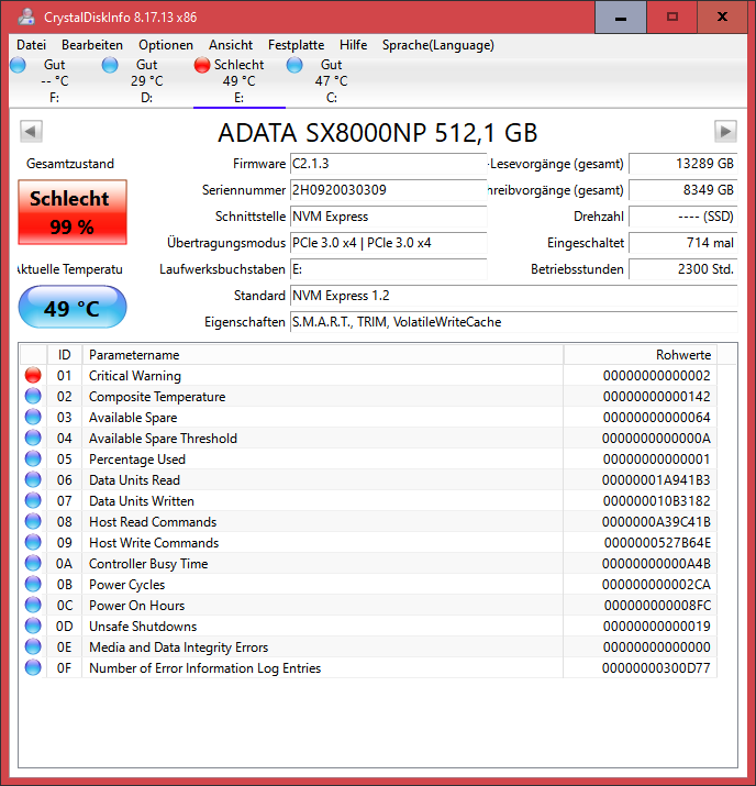

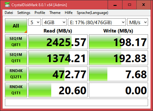

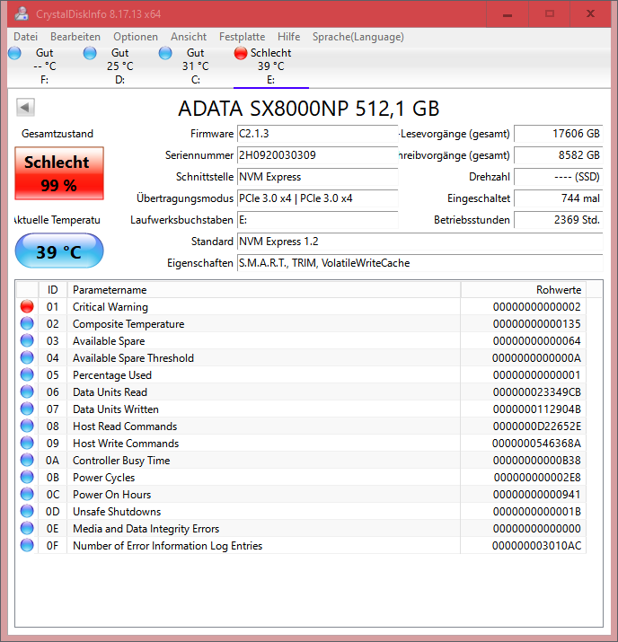

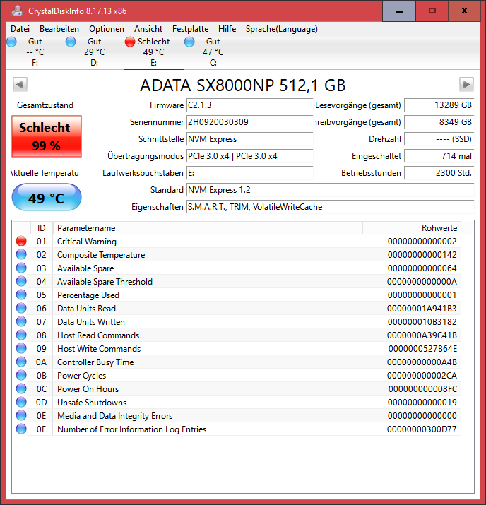

Habe eine ASX8000NP-512GM-C von ADATA, welche mittlerweile sehr niedrige Schreibraten aufweist. Dies habe ich festgestellt nachdem ich durch Zufall in Crstaldiskinfo den schlechten Zustand gesehen hatte.

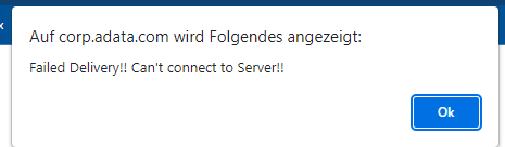

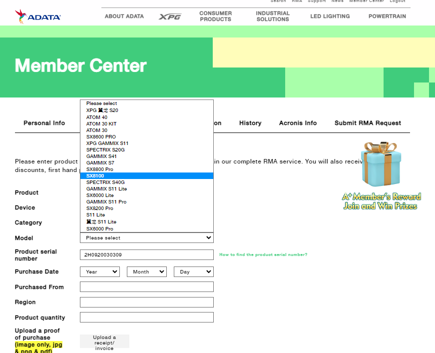

Hat jemand Erfahrungen mit Garantiefällen und/oder generellen Supportanfragen über ADATA? Leider konnte ich weder über die deutsche Internetseite (Fehler nachdem Ausfüllen des Formulars, "Versuchen sie es später") noch über die Garantieseite Kontakt aufbauen (hier kam es ebenfalls zu einem Übertragungsfehler).

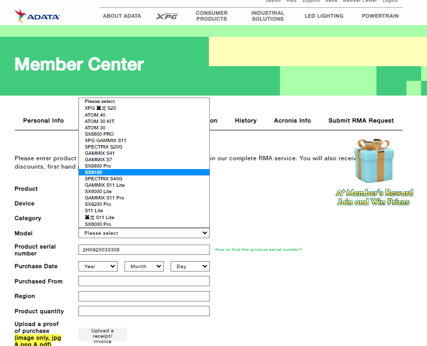

Danke für den Hinweis. Leider kann ich das Produkt ADATA XPG SX8000 dort nicht registrieren (wird nicht angezeigt) und kann keinen rma request starten, da kein E-Mail code ankommt (keine Mail im Spamordner). :(

Hast du dir einen Accout auf https://www.adata.com/de/member/login erstellt? Darüber soll man Garantiestatus prüfen bzw. RMA einreichen können.

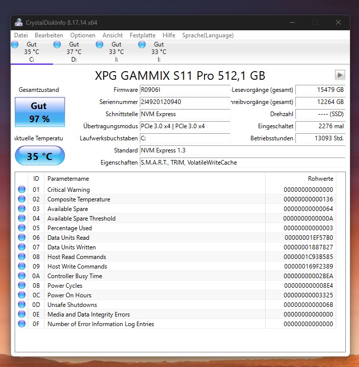

Komisch, dass die deine Adata mit 512GB sooo schlecht wurde.

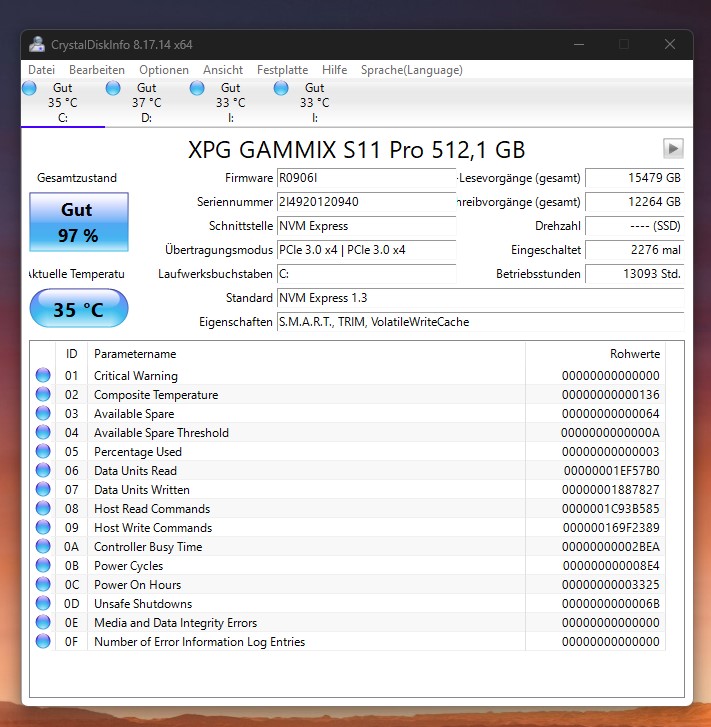

Anbei die Werte meiner Adata (anderes Modell zwar), das ich bereits im Haupt PC und jetzt auch im Nuc11 betreibe.

me@home schrieb:
Ohje...hoffe, das wird noch was mit dem support.

Muss nicht an der SSD legen.
Critical warning kann durch schlechte Kabel bzw. verschmutze Kontakte ausgelöst werden.
hanjef schrieb:
Versuche sie jetzt nochmal im anderen Slot,
Beobachte mal ob die Anzahl Error Log Einträge weiter steigt, die sind nämlich abartig hoch.

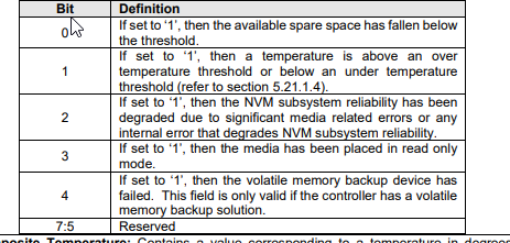

Ansonsten sehen die Werte ja fein aus, bis auf die Critical Warning und die ist ein wenig irritierend. Es ist Bit 1 gesetzt, was laut Spec der Fall ist bei Über- oder Untertemperatur aber das spiegelt sich nicht in der angezeigten Composite Temperature wieder, die ja 49°C beträgt.

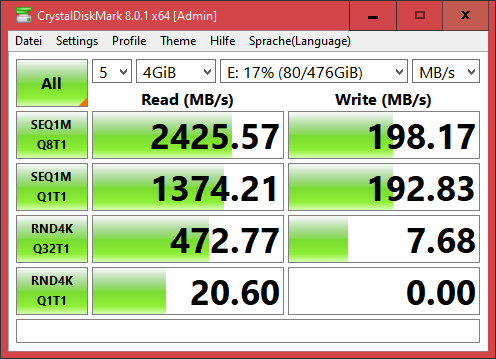

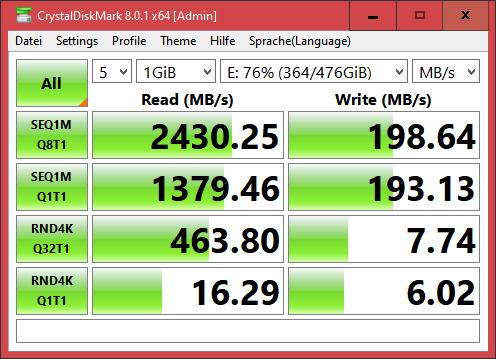

Zurzeit funktioniert sie wieder, nur eben langsame Schreibvorgänge.

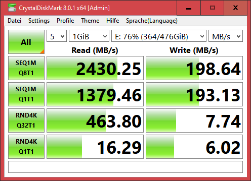

Hab alles überprüft an Kontakten etc. und nun nochmal die Slots getauscht aufm Board. Nahezu keine Besserung: Temp zwar besser, die Performance jedoch nicht. Firmware ist aktuell, hatte ich in der Vergangenheit nach dem Kauf drauf gespielt und mit ADATA SSD Tool Box gestern geprüft.
Ggf. lasse ich sie nochmal ohne den Icybox Kühler am Wochenende laufen, jedoch war der von Anfang an drauf und früher lief alles super.

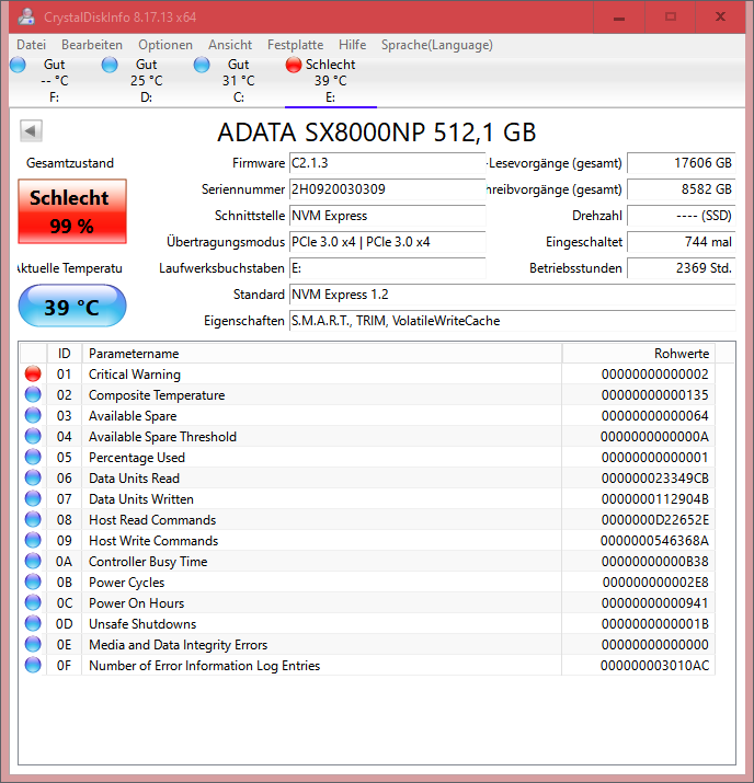

So, hab den Icybox Kühlkörper abgenommen, da der Support sowieso ein Foto von der NVME benötigt. Wie zu erwarten nur 13°C wärmer :daumen: Das Teil fällt nach wie vor sporadisch aus...
massaker schrieb:

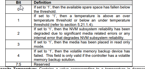

Sicher, dass es nicht Bit2 ist? ;)
CDI zeigt 0x2, das ist binär 10 und damit ist Bit 1 gesetzt. Es ist das zweite Bit gesetzt, aber da sinnvollerweise bei 0 angefangen wird die Bits zu zählen, ist es Bit 1. Steht auch alles so in der Spec:
Reaktionen: el_froggo, Michael-Menten und kartoffelpü
Danke!
Das mit "bei 0 anfangen" war mir ja klar, wo ich nicht sicher war, dass man darüber hinaus wie ein Chinese von rechts nach links lesen soll... )))
