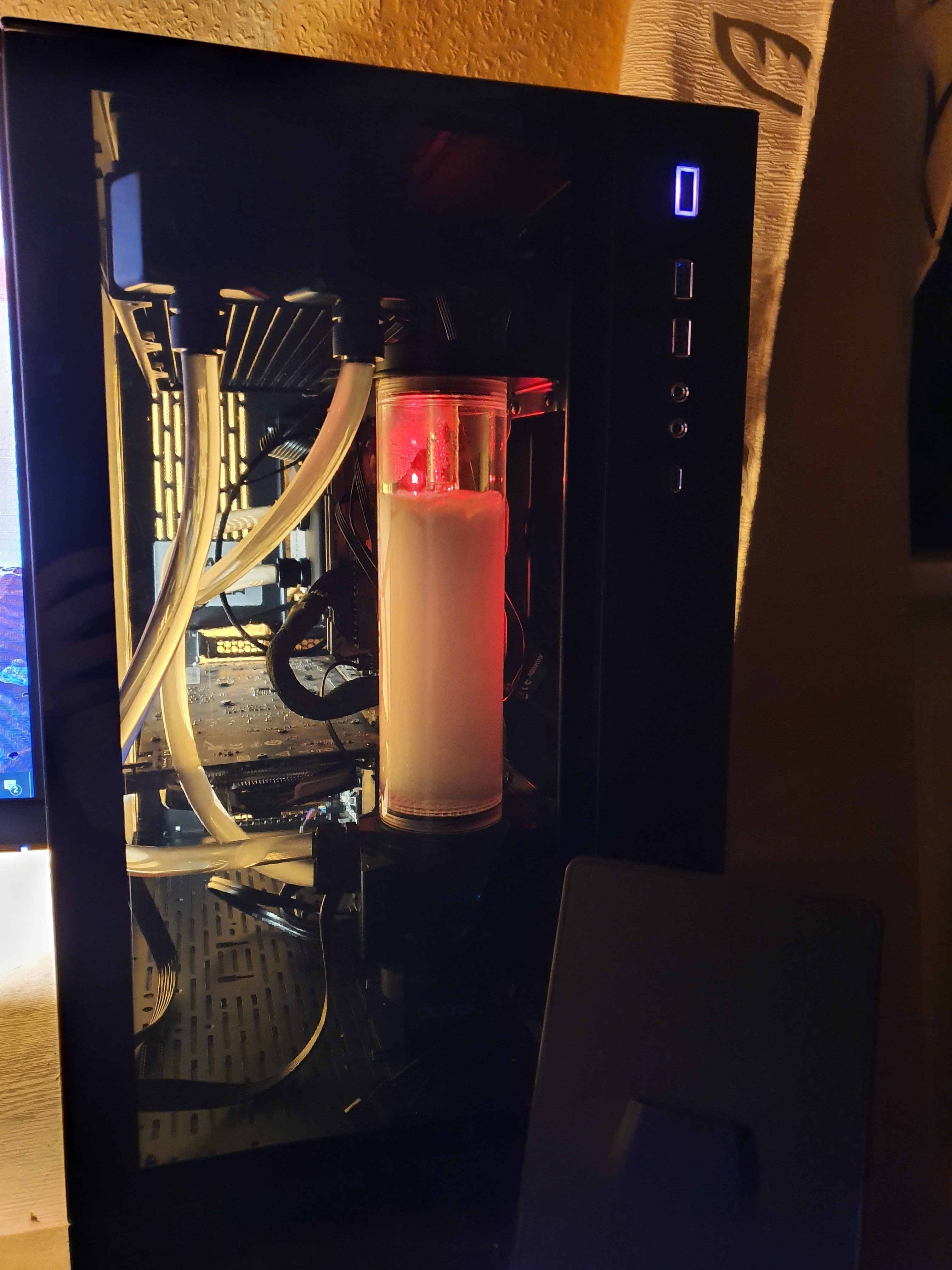

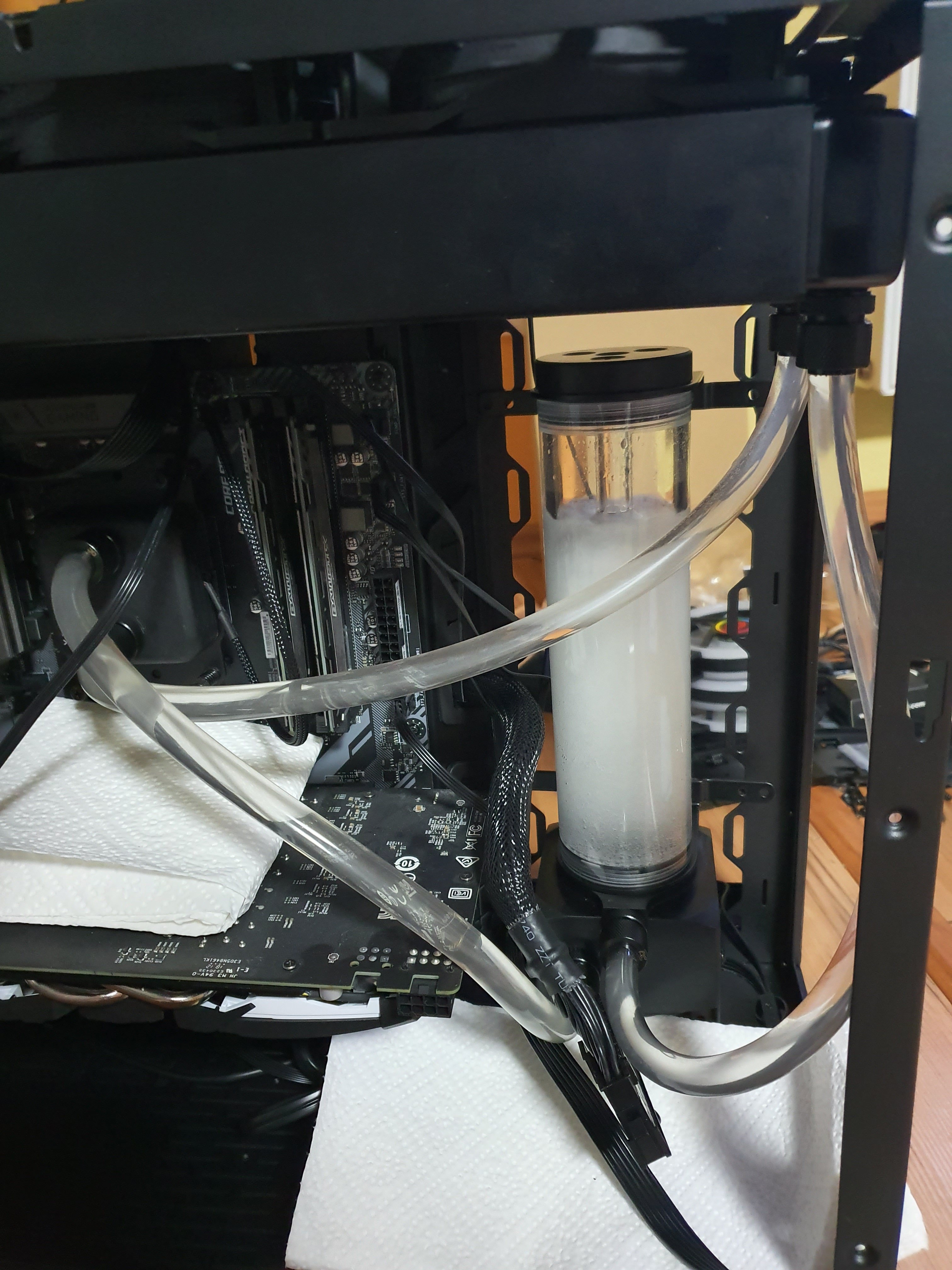

Ok ich postet mal ein Video,das sieht nicht normal aus.Wenn ich den wieder Strom los mache dann hört es sich im AGB und Radiator an als ob da Selters drin wäre.
Edit: ok Video geht nicht darf ich nicht Hochladen Datei ist zu groß
Muss ich das System jetzt mal 2 Stunden laufen lassen mit offenen AGB (damit die Luft raus kann) oder geschlossen?

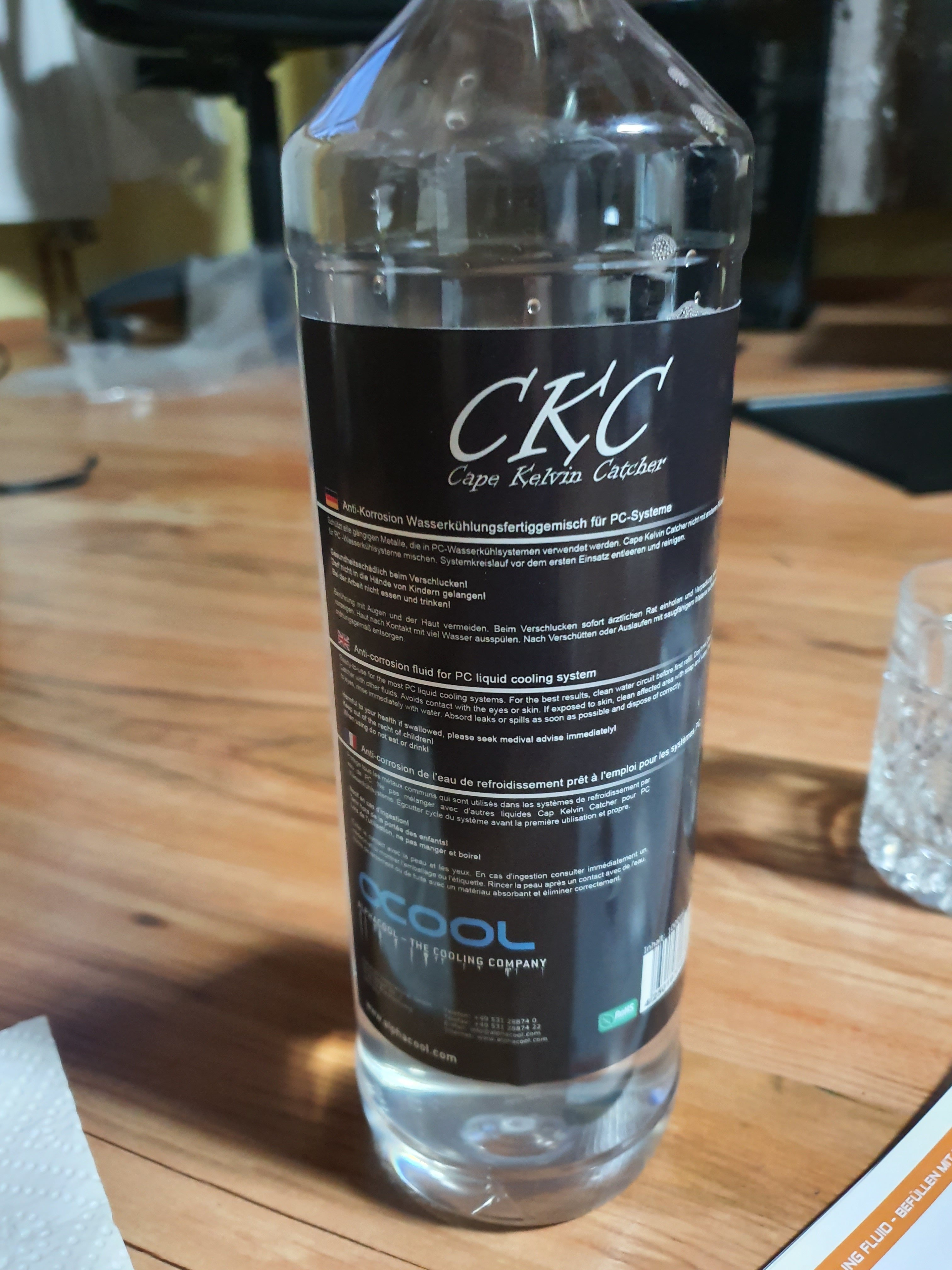

Was benutzt Du als Flüssigkeit?
Der AGB muss nicht offen sein, damit die Luft 'raus kann'. Das dient nur dem Nachfüllen von Flüssigkeit. Sollte sich später irgendwo Luft lösen, sammelt sich diese im AGB und Flüssigkeit nimmt ihren Platz ein. Ergo sinkt der Füllstand im AGB.
Die von Alphacool,also einfach mal so 2Stunden laufen lassen ? Mit dem AGB zu ok,ich lass es jetzt mal 2 Stunden in Ruhe hab die Pumpe mal von 5 auf 3 gestellt weil ich dachte so geht der Schaum weg sieht etwas milchig aus die Sache

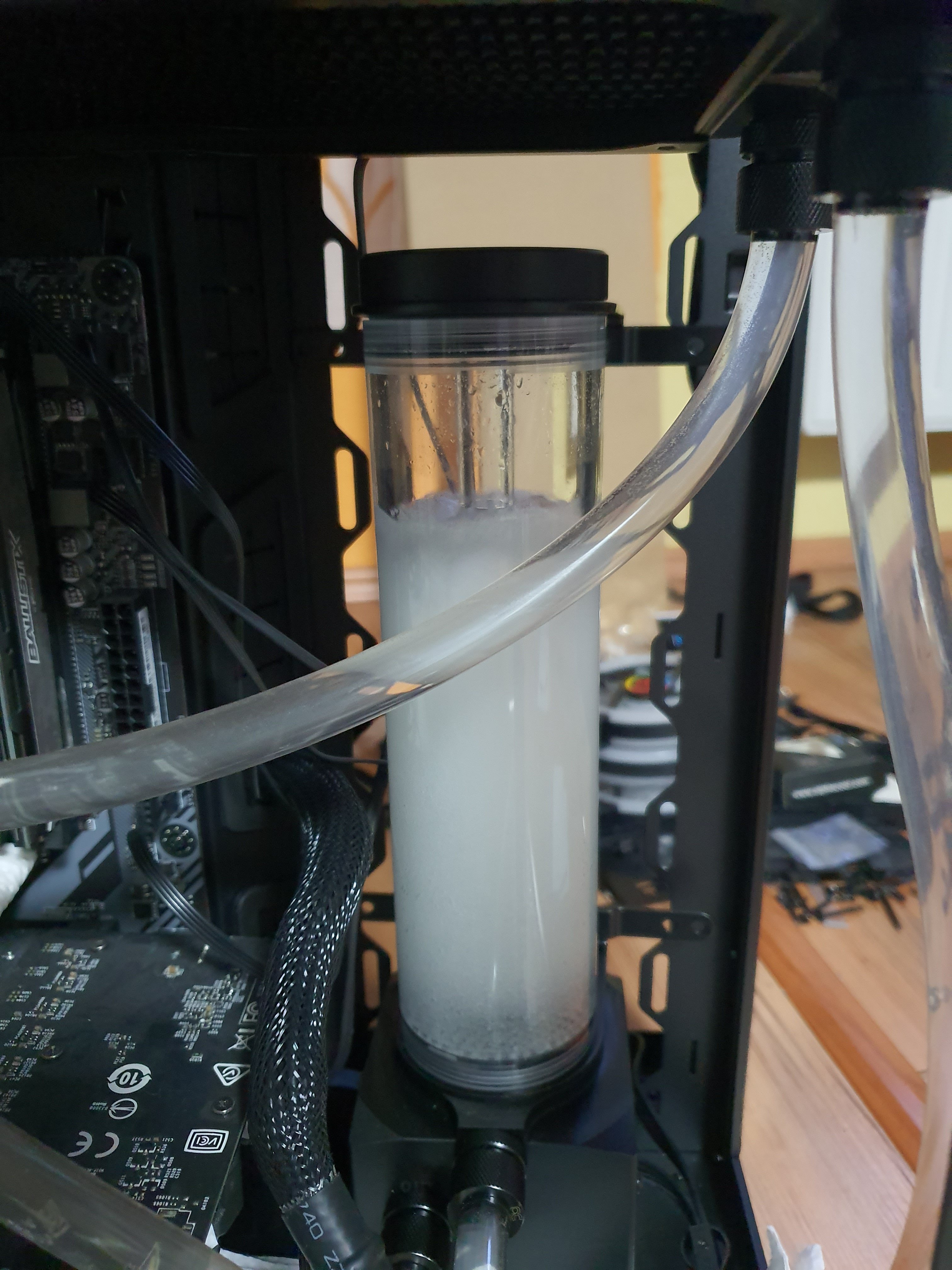

Nein hat mir keiner gesagt,na toll also bekomm ich den Schaum gar nicht mehr raus ?.Oder beeinträchtigt das die Kühlleistung nicht ?.
Also bekomm ich das nicht mehr raus,wenn nicht beeinträchtigt das die Kühlleistung ?wenn ja wie bekomme ich es raus,wenn nein ist ja alles gut.
Ok wenn es nur optisch ein Problem ist und die Kühlleistung nicht beeinträchtigt dann ist ja alles gut. Dann bleibt mir nur noch Danke an alle zu sagen die mir geholfen haben.
Mit dem System ist alle in Ordnung!
Wenn zuviel Blasen/Schaum im AGB ist läuft die Pumpe zu stark -> runter regeln.
Zum entlüften ist es aber gut die Pumpe auf 100% zu haben, dafür sollte man aber den AGB möglichst voll machen damit das Steigrohr unter Wasser ist -> kein Leuchtturmeffekt (aber auch keine Geräusche mehr).

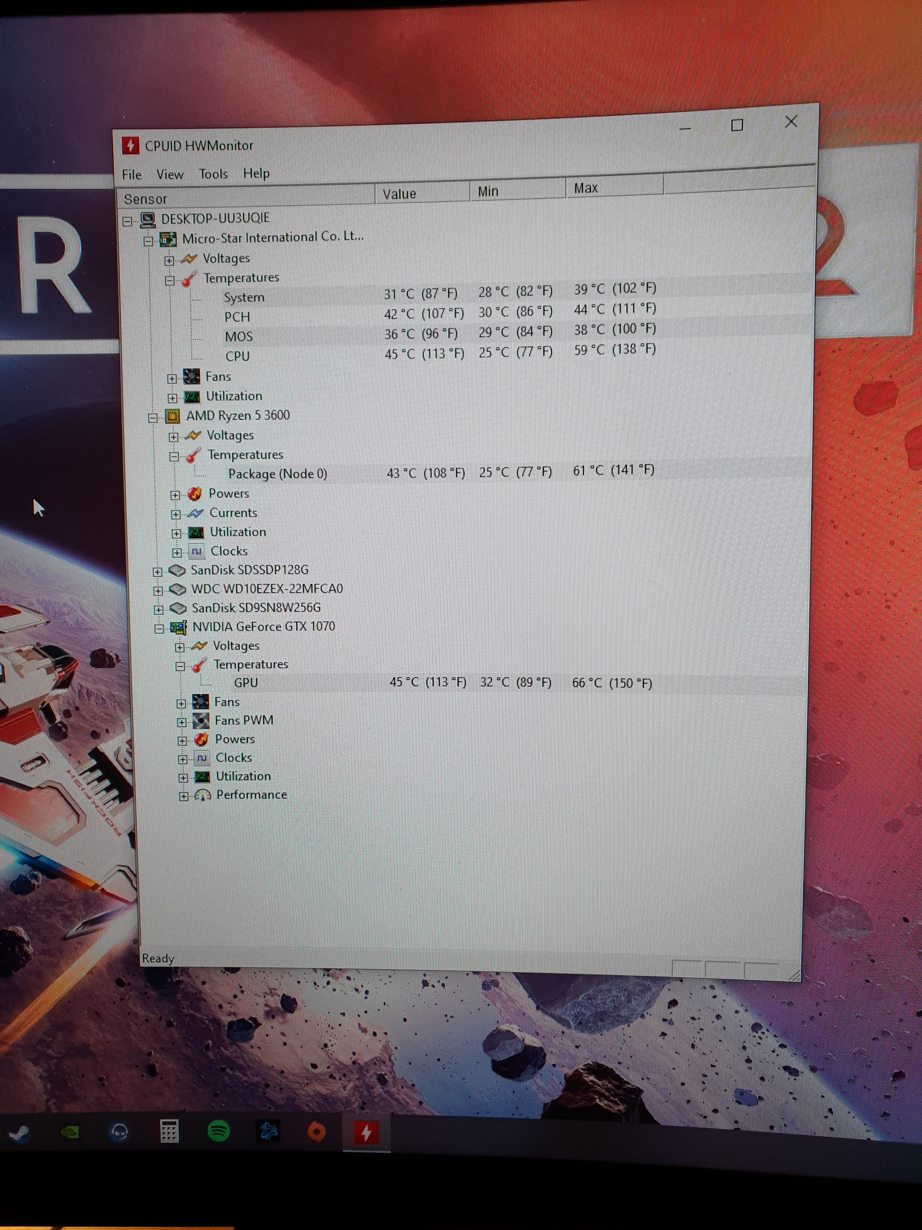

Hab die Pumpe jetzt von 3 auf 1 gehabt,hat nicht geholfen,ich werde wohl wenn ich die Flüssigkeit nicht tausche damit leben müssen mit dem Schaum
Ok alles im grünen Bereich die CPU wird bei einer kurzen Runde The Cycle nicht mal mehr 50 Grad warm WOW!!ich glaube das gelegentliche Blubbern gibt sich mit der Zeit 😉.Ich danke allen Beteiligten für die Unterstützung.

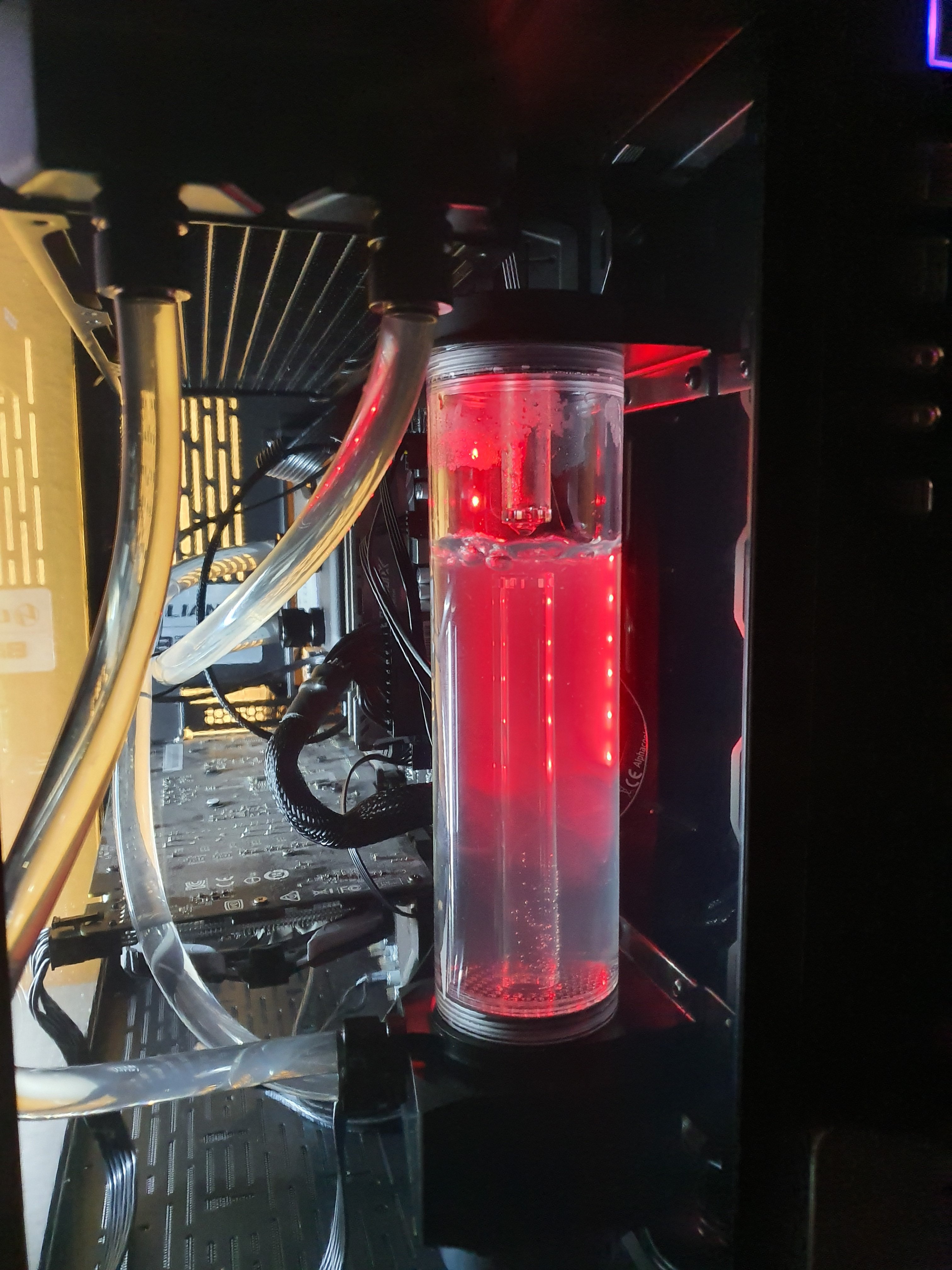

Kannst du den AGB nicht noch etwas weiter auffüllen?
Und regelst du nur per Poti oder auch per PWM?
Nur unten direkt an der Pumpe und ich hab Luftblasen und Schaum auch wegbekommen Danke dir
Reaktionen: Youngtimer
Die Pumpe ist einfach zu stark für einen CPU only Kreislauf. Wenn du dann die Pumpe recht stark laufen lässt und durch den Leutturmeffekt im AGB Luft in den AGB kommt breitet sich das schnell im Loop aus.
