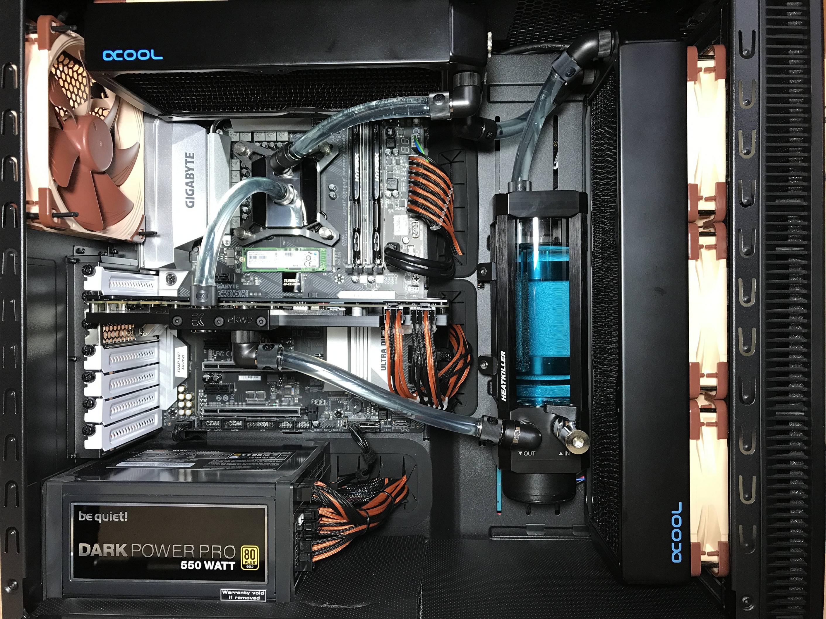

Ich bin mir gerade dabei ein Beispiel Setup zu erstellen. Jetzt mal vorab nur auf Caseking und Watercool beschränkt. Lasst euch nicht von den preisen verwirren. Die Caseking Preise sind excl. MwSt.. Die blende ich gerade aus, um den Kauf zu rechtfertigen. Sorgen für später :D
Warenkorb Beispiel
ProduktPreisShop
1x Watercool Heatkiller CPU Rev. 4.0 Pro Acetal (18005)55 €Caseking
1x D5 welche genau? Einfache Nutzung bevorzugt~75 €-
1x Heatkiller Tube 100 D5-Aufsatz-AGB68 €Caseking
1x Heatkiller Tube - 120 mm Fan-Adapter10 €Caseking
1x EK-CoolStream PE 360 - schwarz
Alphacool XT45 360?
HWLabs Alternative - wo ist der offizielle Shop?
75 €Caseking
10x Barrow Compression Fitting 16/10 black
(weniger für den Anfang?)
Winkel Fittings?
50 €Watercool
1x Barrow G1/4" Mini Ball Valve black with Metal Handle black18 €Watercool
1x Barrow G1/4" 3-Way Splitter Cube black6 €Watercool
1x 16/10 Schlauch ? Am besten "Wartungsfrei" - Nopreme?10 €-

Danke! Habe gerade etwas entdeckt. Wenn ich es wie auf dem Bild montieren würde, könnte ich auf den 3-Way Adapter verzichten und hätte gleich noch Fittings gespart. Natürlich müsste ich den Adapter für den oberen AGB Anschluss dazuwählen und einen Male to Male Anschluss für den Auslass. Weil die zusätzlichen Adapter auf Watercool.de günstiger sind werde ich hier vermutlich umschwenken.
Ich möchte anders als auf dem Bild, die AGB am Radiator befestigen, wobei ich mich hier frage, ob der Abstand zur Seitenwand für das Auslassventil ausreicht. Die Montagelöcher am Evolv ATX sind eben nicht genormt, was ein wenig Modding zur folge hätte.
