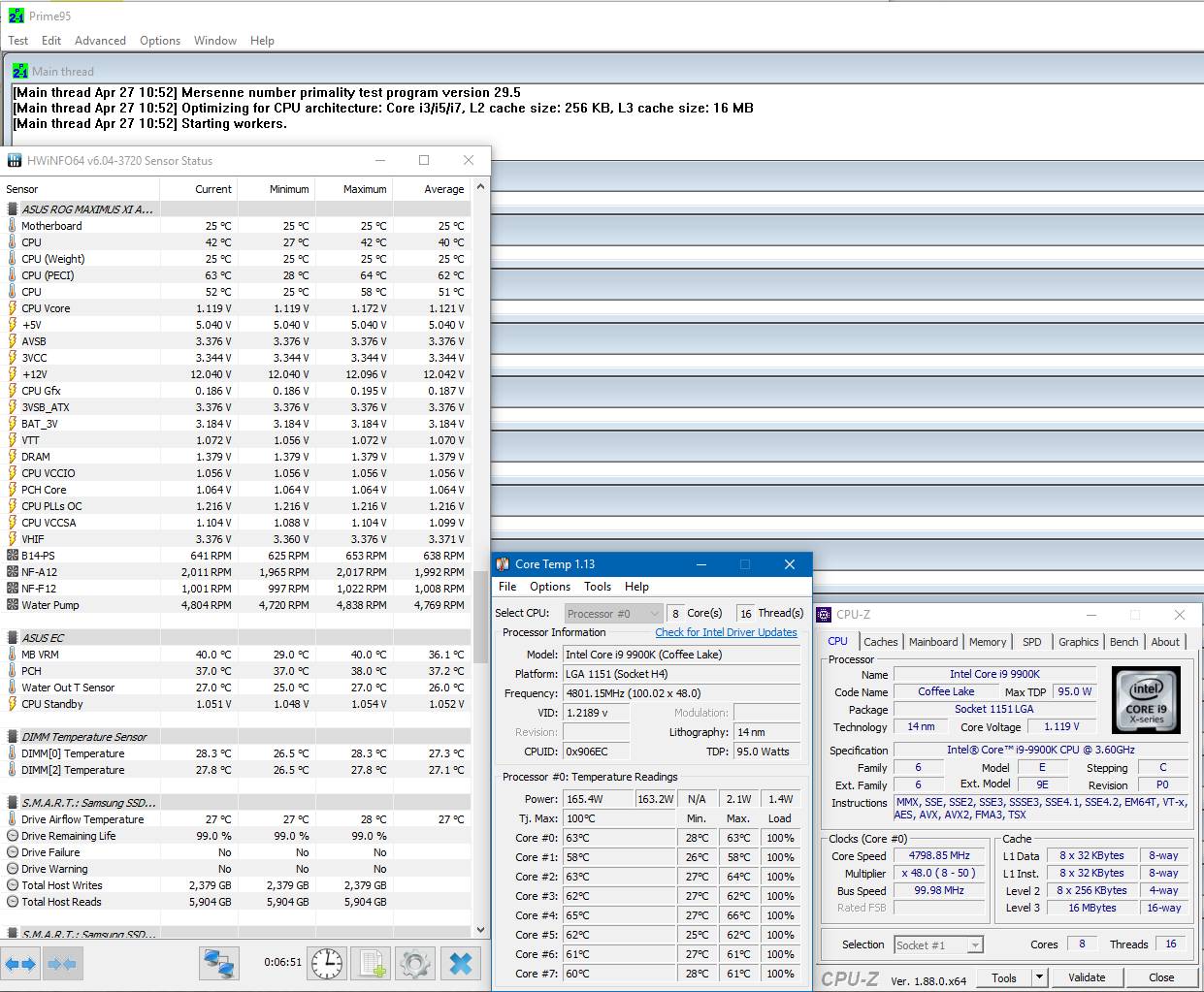

1. Delided Test mit NH-U14S & B14-PS - i9 9900K @ 4,8 GHz @ 1,110v (Bios 1,170v) LLC6 - Avg. max. Core Temp. = 82.8°C

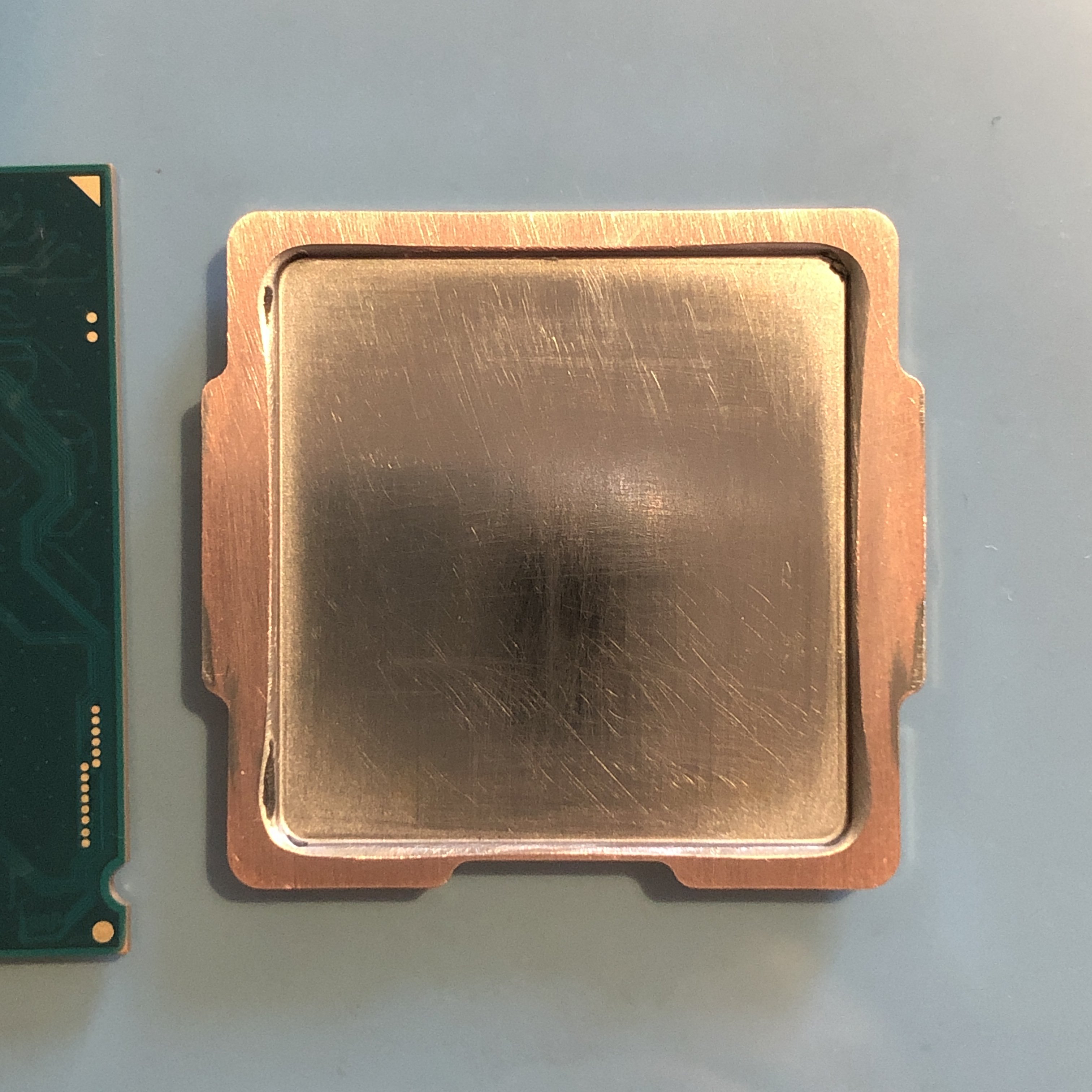

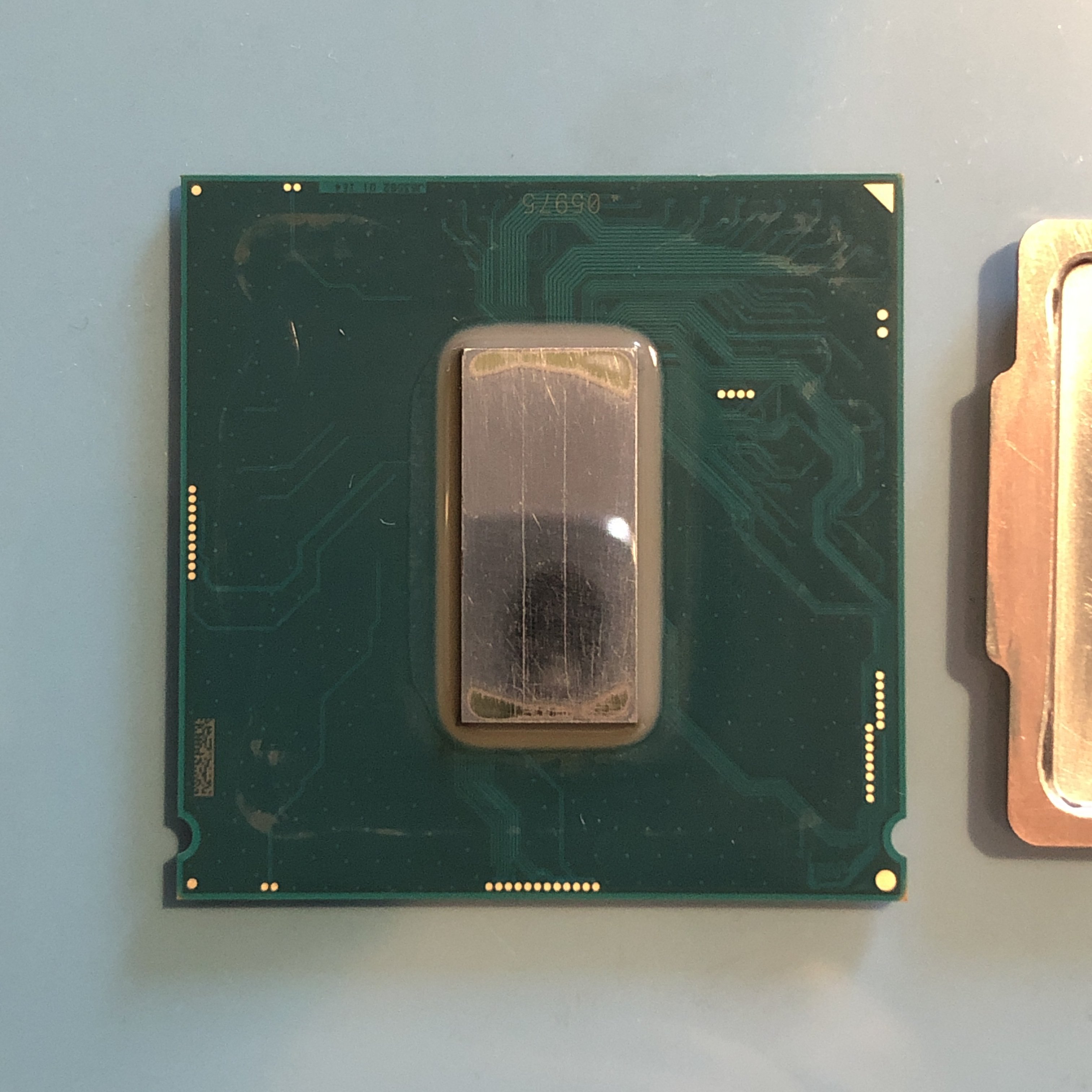

so wie ich es verstanden habe, ist der lot ziemlich dick aufgetragen. wenn man jetzt fm aufträgt, kann man den abstand vom headspreater und die nicht ausgleichen.
somit müsste man den headspreater am sitz abschleifen, um näher ans die zu kommen.
und wenn ich dein eines foto richtig deute, nämlich die zwei dunklen stellen am haltesteg, sieht es so aus, als hättest du dort kein material abgetragen.
oder täusche ich mich da?
@Andybmf
Bei mir lag der IHS auf dem Die auf sobald ich beides gesäubert und die Kleberückstände entfernt hatte. Der IHS war somit ein wenig in der Luft. Also genau das Gegenteil von deiner Beschreibung.
Um dies zu beheben, habe ich versucht das innerere vom IHS abzuschleifen, was mir offensichtlich nicht sehr professionell gelungen ist. Ich bin beim schleifen immer an die Ränder gekommen und hab den Kontaktpunkt zwischen IHS und PCB ein wenig abgerundet.
Ich werde den Prozessor noch mal herausnehmen, solange es noch einfach möglich ist und mein bestes geben den Chip und die Innenseite des IHS glatt zu kriegen.

Habe aus reinem Interesse heute morgen einen zweiten Test mit offenem Fenster gemacht und konnte die Temperatur ein wenig runterdrücken. Die Kühlung ist ganz klar am Limit. Hätte ich die AiO doch lieber nicht verkauft...
2. Delided Test mit NH-U14S & B14-PS - i9 9900K @ 4,8 GHz @ 1,110v (Bios 1,170v) LLC6 - Avg. max. Core Temp. = 77.6°C

ok, habe mir deine fotos jetzt nochmal angeschaut. da hat man den abstand wohl mit dem schwazen silikon beim verkleben ausgeglichen.
sieht auch aus, als wäre das ziemlich fett aufgetragen.
davon abgesehen, sieht das was du machst alles ziemlich professionell aus und ich denke, du weisst was du tust. ;)
Danke für die aufmunternden Worte. Ich war sehr überrascht als ich den konvexen (nach aussen gewölbt) Chip vorfand. Den Die wollte ich ich per se nicht wie der8auer um 0.1-0.2mm abschleifen, sondern eine flache und mehr oder minder polierte Oberfläche haben, damit das LM gut arbeiten kann. Wäre die Oberfläche wie bei den nicht verlöteten Glatt gewesen, wäre es nicht so weit gekommen. Dafür hätte ich das Lot aber chemisch entfernen müssen. ;)

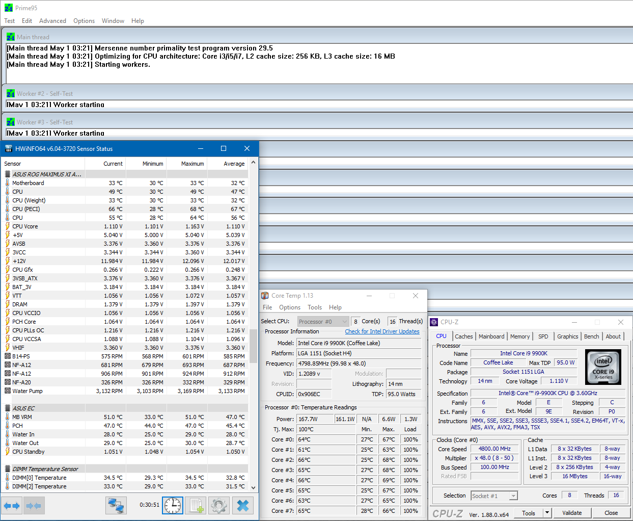

Hier ein kleiner Vorgeschmack mit nur einem 240mm GTS Radiator und billiger EKWB Wärmeleitpaste. :)
i9 9900K Delided @ 4,8 GHz @ 1,119v (Bios 1,170v) LLC6 - Avg. max. Core Temp. = 62.1°C

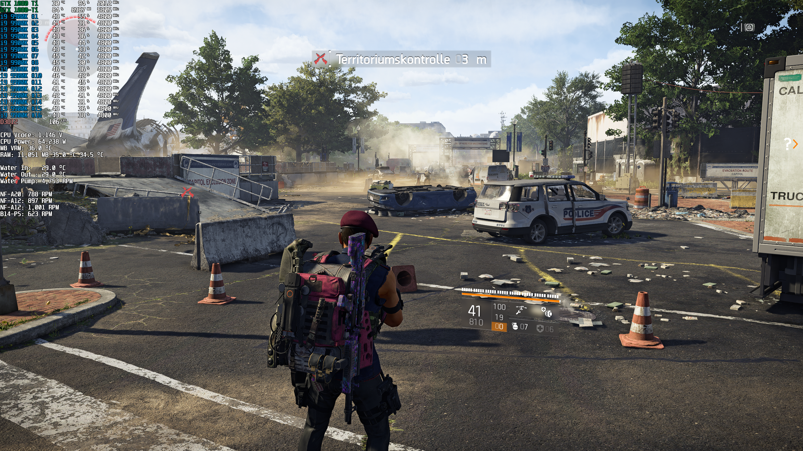

Auch Division 2 läuft nach 45min auf einem 240mm Radiator wunderbar. Echt witzig, welchen Einfluss die kühle Umgebungsluft auf so einen kleinen Radiator hat. Unglaublich.

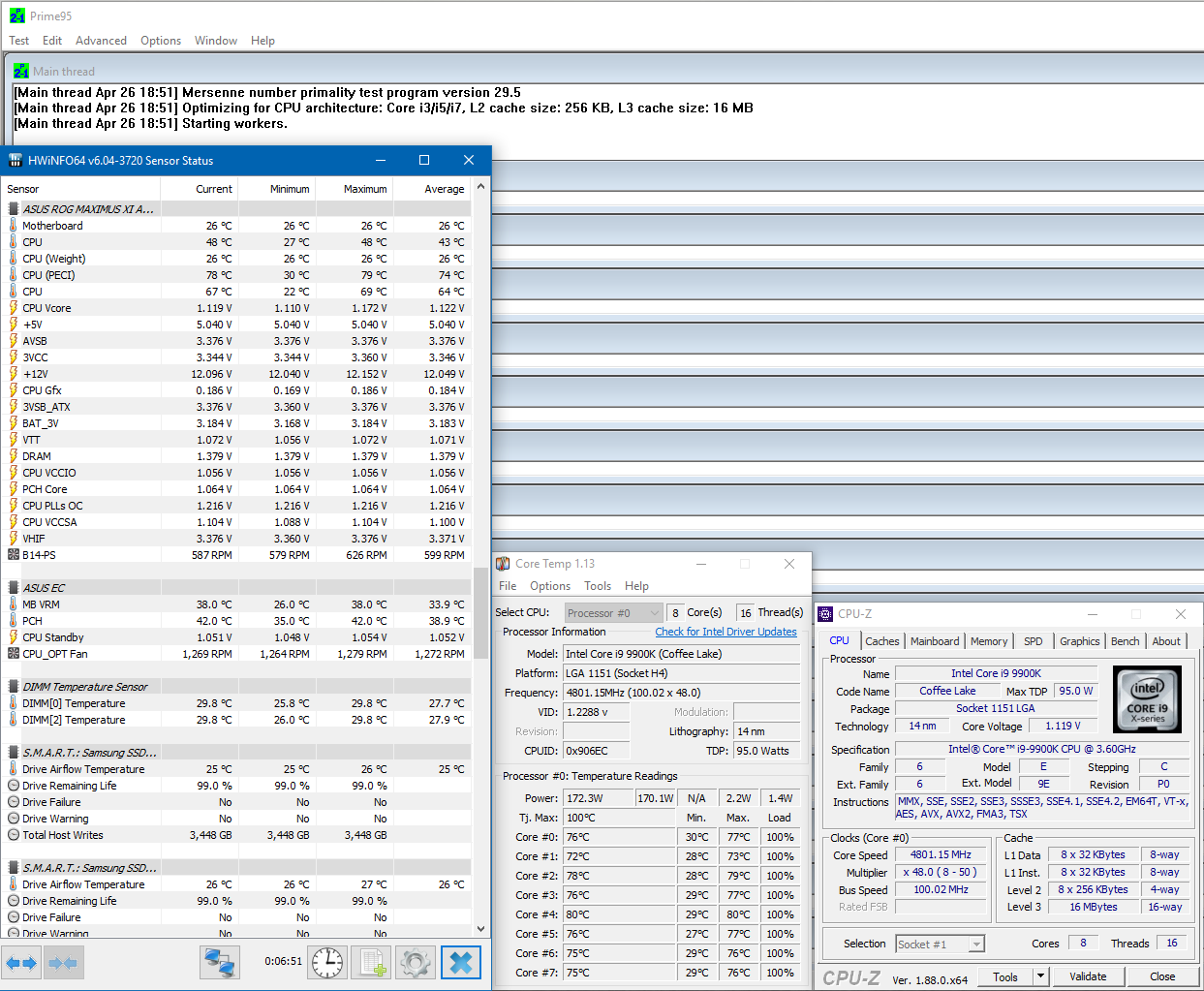

Mittlerweile muss ich meine Aussage aktualisieren. Mit meinen finalen Lüfter-/Pumpeneinstellungen steigt die Prozessortemperatur entsprechend und liegt somit über dem Wert aus #147. Hinterlässt natürlich einen faden Beigeschmack, weil ich so viele Mühen auf mich genommen habe um die Temperatur zu senken. Wenigstens weiss ich nun, dass der Velocity Kühler eigentlich einwandfrei funktionierte und kann ihn beruhigt weitergeben.
Wie schon beim Köpfen erklärt war mir das zu einem Teil aber schon bewusst. Die "Vorhertests" wurden zudem mit übertriebener Lautstärke und einem kühlen Zimmer durchgeführt, was das Bild natürlich verzerrt. Ausgehend von den 29°C beim Wasser ergibt das ein delta von ~40K, welches dem Delta aus #147 entspricht. (vor dem Köpfen: 46K) zum Max. Core 69°C. Absolut gesehen also eine Besserung von 6-7°C, was sich mit den Berichten aus dem Internet deckt.

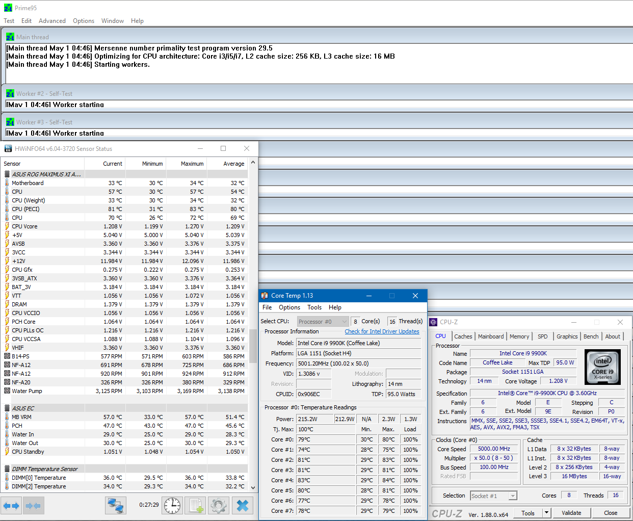

i9 9900K Delided @ 4,8 GHz @ 1,110v (Bios 1,160v) LLC6 - Avg. max. Core Temp. = 66.2°C | Δ W to Max. Core = 40°C
Nachtrag:
i9 9900K Delided @ 5 GHz @ 1,208v (Bios 1,27v) LLC6 - Avg. max. Core Temp. = 80.1°C | Δ W to Max. Core = 53°C

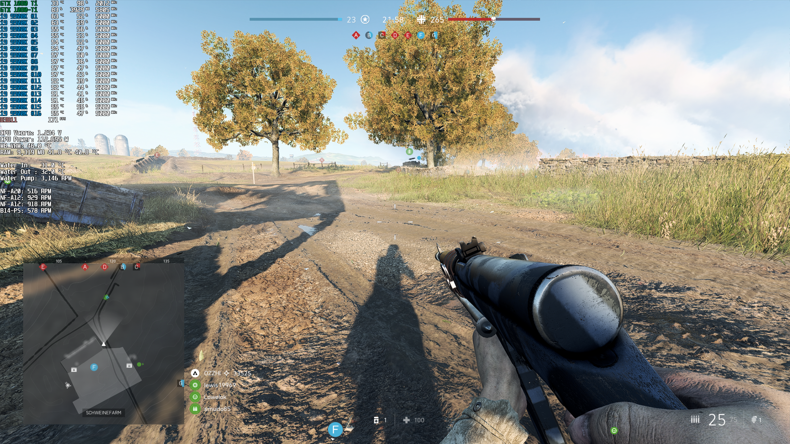

Beim Zocken sind die Temperaturen unter 5 GHz auch nicht so schlecht. In Battlefield V geht er nur in Ladesequenzen über 70°C und das natürlich meist auf den wärmeren Kernen, die ich trotz Köpfen nicht anständig an die anderen Kerne angleichen konnte. Zumeist schwanken die Temperaturen irgendwo zwischen 50-60°C, was ich ok finde. Sobald alles für zufriedenstellend ist, werde ich sowieso nie das OSD öffnen^^

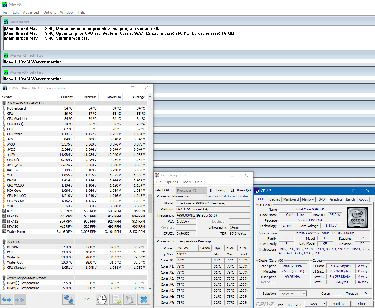

Ich habe noch einen Aspekt des Köpfen näher betrachtet. Bei meinen vorherigen Sky ähm Coffee Lake Prozessoren brauchte ich nach dem Köpfen leicht weniger Spannung für die selbe Taktrate. Das selbe scheint auch hier der Fall zu sein, obwohl ich gleichzeitig den Cache von 4,5 auf 4,7 GHz und RAM auf 3600 MHz übertaktet hatte. Auch wenn de Unterschied nicht so riesig war... Alles in allem scheint Wasserkühlung zu funktionieren und ich muss mir ab sofort keine Gedanken mehr um die Temperaturen mehr machen. Die hypothetische 3080 Ti kann kommen.
i9 9900K Delided @ 5 GHz @ 1,181v (Bios 1,24v) LLC6 - Avg. max. Core Temp. = 77.3°C | Δ W to Max. Core = 51°C
