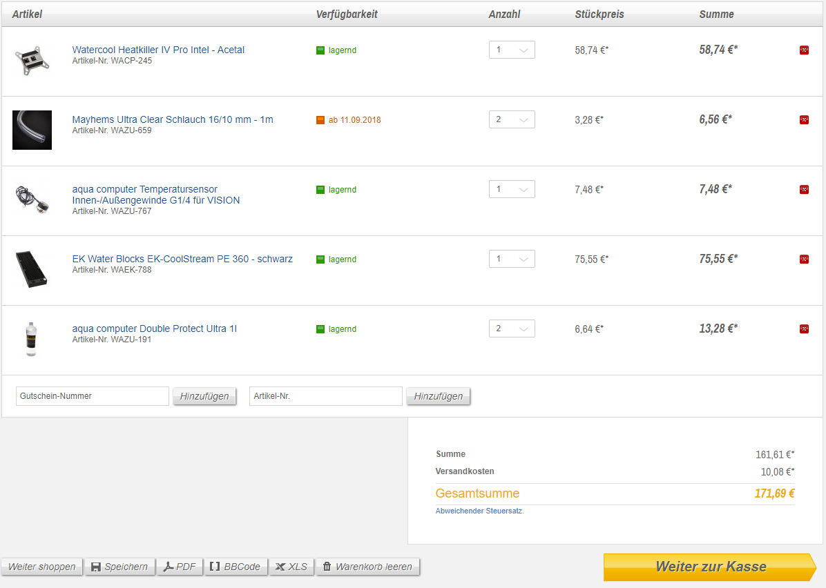

Steht dem noch was im Wege? Irgendwelche letzte Empfehlungen oder was offensichtlich falsches?
Watercool Warenkorb mit Lieferung DE:
Caseking Warenkorb mit Lieferung CH:
Cronos83 schrieb:
Willst du erstmal ohne Winkel arbeiten, oder hast du sie vergessen?
Die habe ich leicht aus dem Blick verloren, doch das System sollte doch auch ohne funktionieren.

Cronos83 schrieb:
Der 3 Wege Adapter für den Ablaufhahn fehlt.
So wie ich die Pumpe/AGB aufbauen will, brauche ich den 3 Wege Adapter nicht. Siehe Post #11

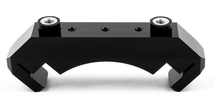

Pumpenentkopplung willst du keine?
Ich dachte bei einem massiven Gehäuse und der guten AGB wäre sowas nicht unbedingt nötig?
Die AGB soll ja mittels HEATKILLER® Tube - Basic Mounting Kit an die Gehäusewand kommen. Braucht man dafür noch diese Kit?
Natürlich funktioniert das auch ohne Winkel, wenn du genug Platz hast den Schlauch in Kurven zu verlegen. Winkel helfen einfach und machen das verlegen an manchen Stellen angenehmer.
Hatte vergessen, wie du den Ablaufhahn befestigen willst - so brauchst du keinen 3 Wege Adapter.
Ob du das Entkopplungskit "brauchst" hängt von deiner Geräuschempfindlichkeit ab.
Der AGB dämmt die Vibrationen jedenfalls nicht unbedingt, auch, wenn es ein hochwertiger ist.

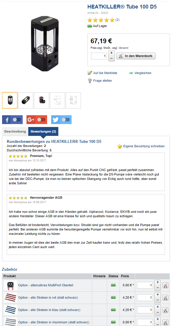

Ps.: Wie konntest du die kostenlose Variante mit dem Multiportdeckel auswählen? Danach suche ich schon ne Weile.... Ich kann immer nur die Tube in den Warenkorb legen.
Hmmm... Vielleicht liegt es an der mobilen Ansicht.... gleich mal ausprobieren
Alles klärchen. Ich vertraue hier mal auf Watercool und dieser Konstruktion. Und wenns nicht 100% reichen sollte, wird das Problem mit der externen Lösung erledigt. ;)
Reaktionen: OZZHI
Bei mir wird die Option unter der Produktbeschreibung des Tubes angezeigt.

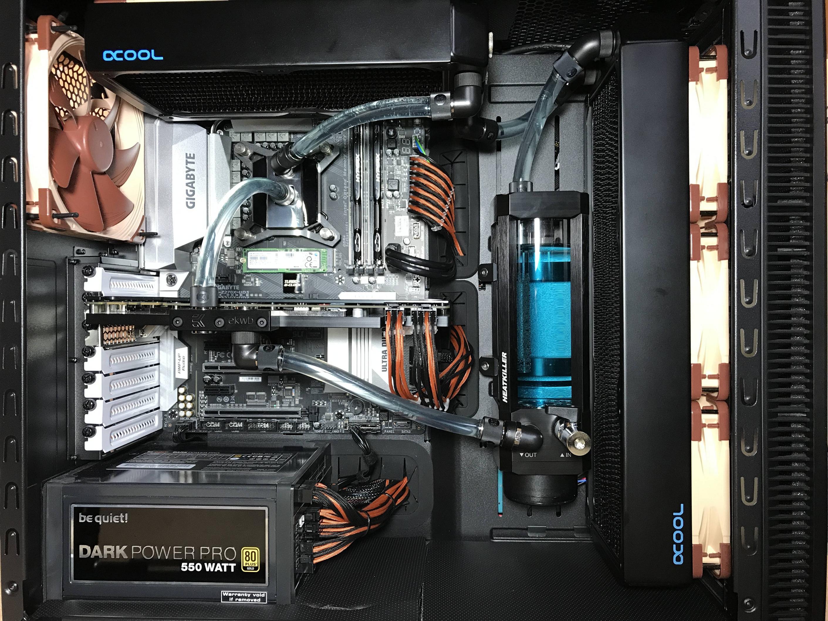

Rein aus Neugier: wo hast Du das Bild von meinem Rechner her? (ist allerdings ein recht alter Stand, hab inzwischen auf einen MO-RA 420 mit externer Pumpe umgebaut)
Vom almächtigen Onkel Google.
Wie gross war der Unterschied zum internen Kreislauf? Bilder?
Cool, dass ich damit bei Google soweit oben gelandet bin. :D
Hier ein paar Bilder, die direkt nach dem Umbau entstanden sind: https://imgur.com/a/qtl6t
Schaut inzwischen allerdings noch mal etwas anders aus (vor allem aufgeräumter ;)), weil ich ein massives Durchfluss-Problem hatte und dachte, es läge an diversen Dingen. Hatte sich dann später rausgestellt, dass der GPU-Block den Ärger ausgelöst hat. Die Vernicklung in den Kühlrippen ist nicht in Ordnung und war dann auch noch ordentlich von der orangen Farbe verdreckt. Der Durchfluss war so schlecht, dass insbesondere die GPU-Temperatur massiv gelitten hat ... 60° C und höher. Ordentlich schrubben hat dann geholfen.

Läuft nun in dieser Konfiguration seit knapp sechs Monaten und macht keinen Ärger. Die D5 ist quasi lautlos eingestellt, bei einem Durchfluss um die 40 - 45 l/h (mehr bringt kaum was und macht nur Krach). Die Lüfter sind dauerhaft auf 50%, ca. 390 - 400 rpm, gestellt, ebenfalls lautlos. Das Wasser geht nur im Sommer über 30° C (war vorher immer sehr schnell über 30, weil ich's möglichst leise haben wollte, war aber irgendwann auch vorbei, dann mussten die Lüfter hochdrehen). Mein GPU-Wasser-Temp-Delta ist mit 15 - 20° C recht hoch, aber das liegt an diesem blöden EK-Block. Der nächste wird definitiv von Watercool.
Bin mit dem Umbau soweit sehr zufrieden. Der Rechner samt Kühlung ist nahezu lautlos und die Wartung ist nun erheblich einfacher als mit vollständig internen Kreislauf. Wenn ich was machen will, stecke ich die QD-3 ab und kann problemlos fast das ganze Wasser aus dem Rechner in kurzer Zeit ablassen. Mit dem internen Loop war das immer ein Akt, das Wasser da einigermaßen rauszukriegen.
Kann jedenfalls externe Radiatoren mit so einem Setup nur empfehlen. Hätte ich von Anfang machen sollen und wäre im Nachhinein auch deutlich billiger gewesen.
Reaktionen: OZZHI
Genau so stelle ich es mir vor. Letztendlich sollte man schon seine Ruhe haben, wenn man schon so viel Geld in die Hand nimmt. Das sollte bei einem MORA 420 wohl der Fall sein.
