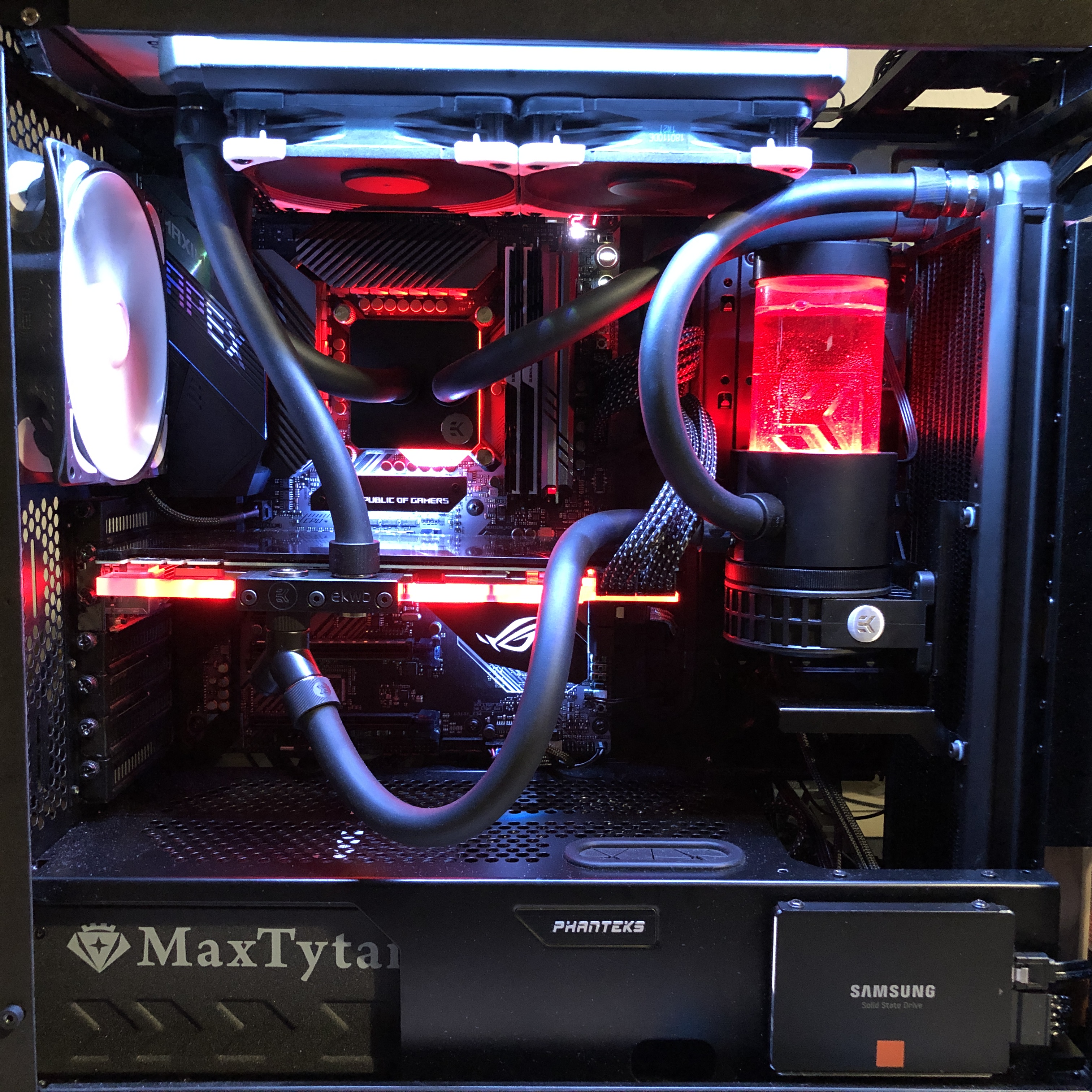

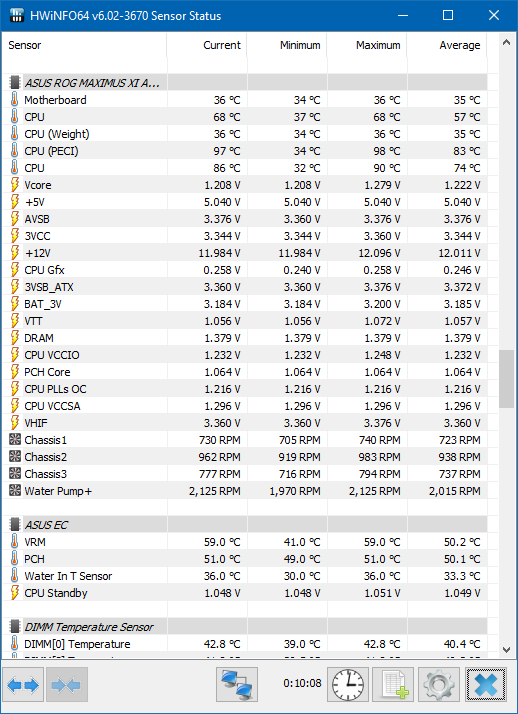

Die Wasserkühlung bringt gerade zum verzweifeln. Eigentlich lief der 9900K immer bei 5 GHz @ ~1,2v. Ich wusste ja, dass der Prozessor nicht die beste Kühlung bekommen wird, aber dass es durchwegs 10-15°C schlechter als die AiO sein wird hätte ich niemals erwartet. Thermal Trothelling und ein Absturz unter Prime 95 Small FFT ist die Folge. Sowas kam bei meiner Fractal Design S36 AiO (Push/Pull) nie vor und auch die Temperatur lag irgendwo um 85°C. Wie würdet ihr vorgehen?
Da ich mir nicht so viele Gedanken um Winkelanschlüsse und einem Ablasshahn gemacht habe, wird ein schnelles Auslassen eine Qual, was ich mir gerne für später aufheben möchte, wenn die restlichen Teile da sind.
So siehts nach nur zehn Minuten aus. Nach dem Screenshot ist der Rechner sogar gefreezt.

Luft im CPU Kühler? Wärmeleitpaste ungleichmäßig aufgetragen? Anpressdruck schlecht?
- Juli 2009
- 6.769
Danke, dass du dich meiner annimmst. Fühle mich wieder wie ein blutiger Anfänger.0-8-15 User schrieb:Luft im CPU Kühler? Wärmeleitpaste ungleichmäßig aufgetragen? Anpressdruck schlecht?
Für ersteres habe ich den falschen Block und kann nicht reinsehen. Aber es hört sich nicht so an wie beim Auslüften des System, sprich kein „gluckern“.
Für 2 und 3 müsste ich den Block runternehmen. Also Wasser rauslassen. Möchte ja nicht, dass beim rumhantieren die Fittings nachgeben.
Die Kryonaut Paste lies sich bisher eigentlich immer gut mit der Streichmethode anwenden und verursachte nie Probleme unter Luft oder AiO-Kühlern.
Hier noch ein Bild. Ist nicht das schönste System aber besser gings ohne Winkeladapter nicht. :/

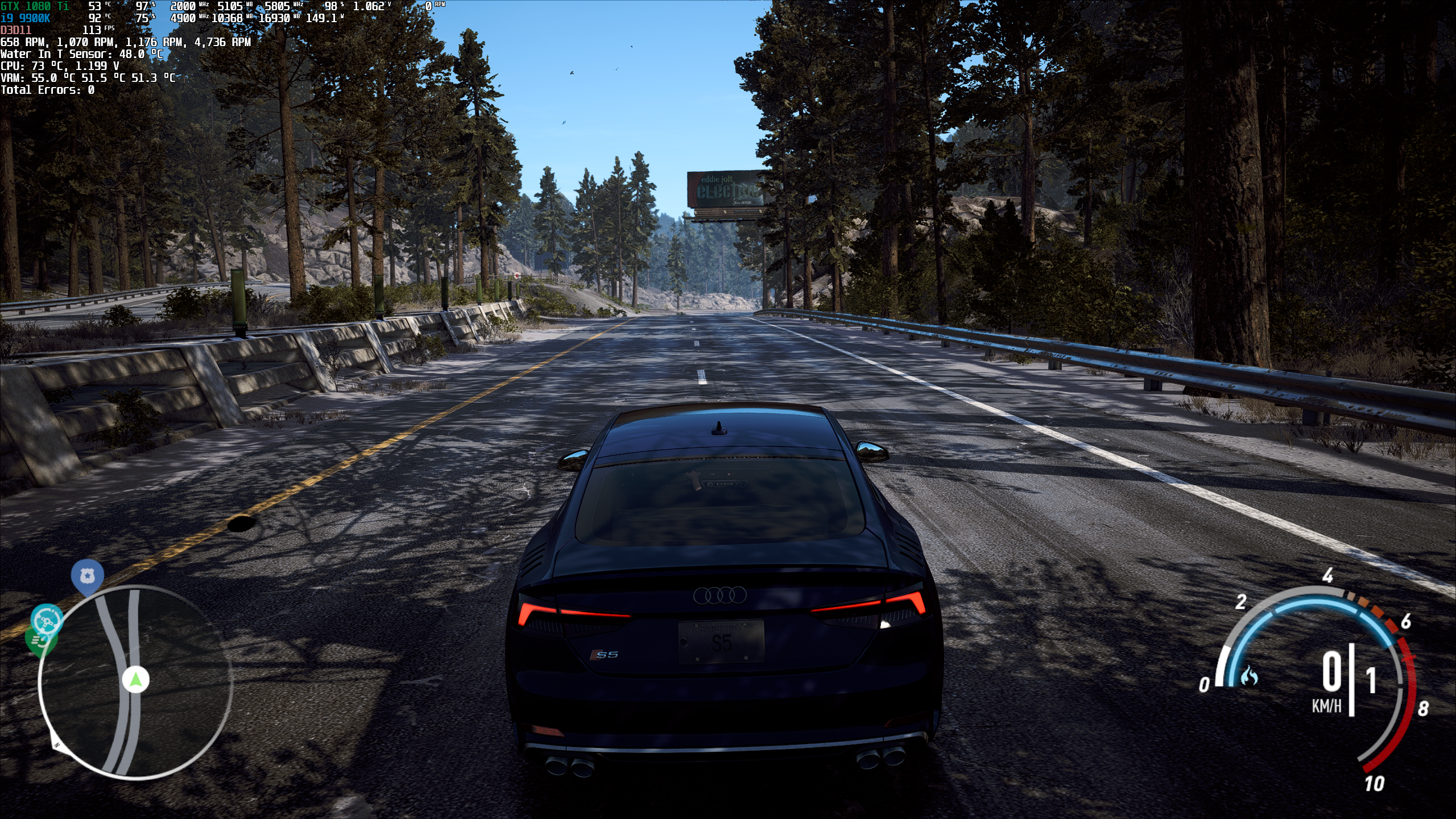

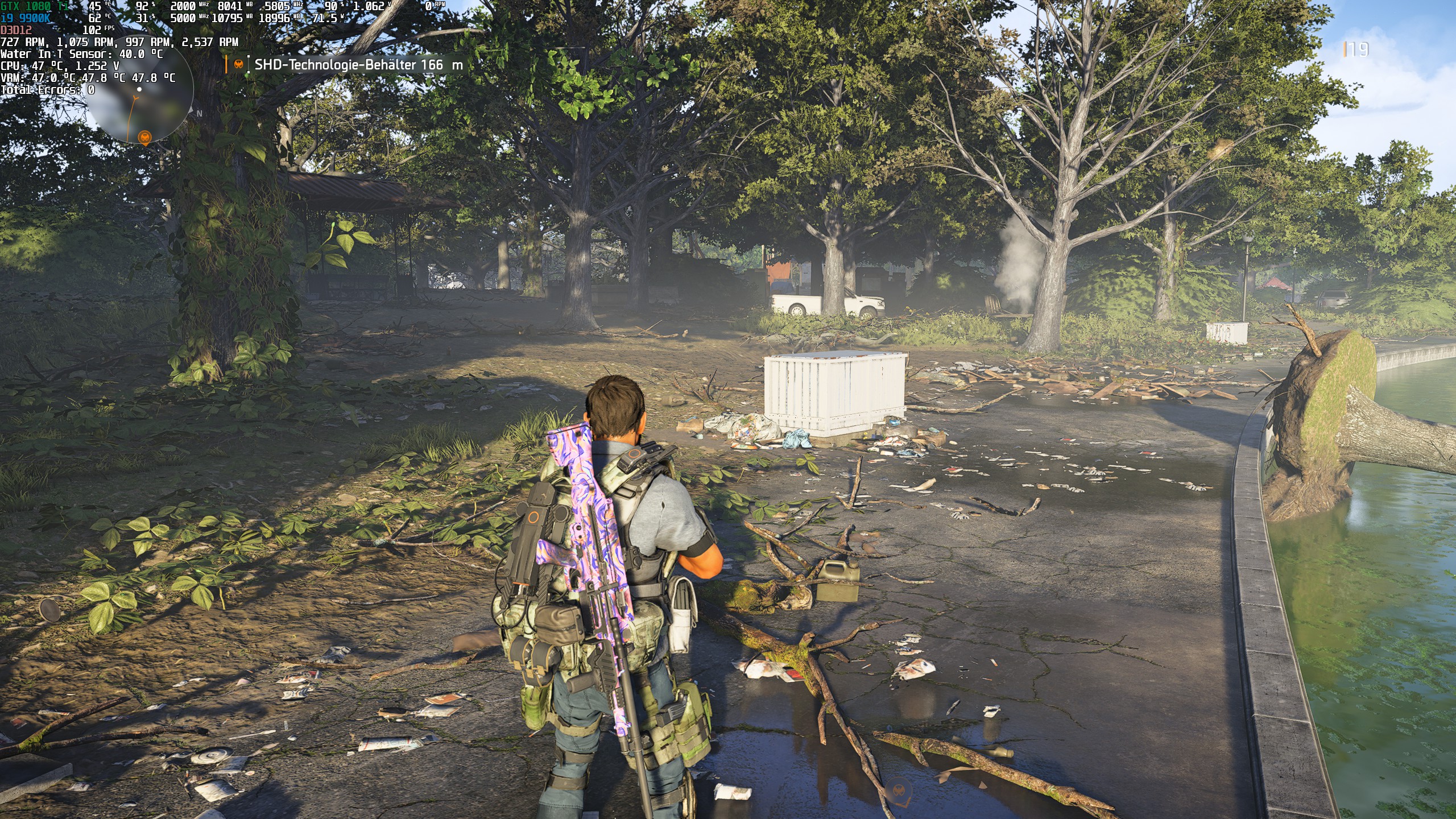

Die Wassertemperatur ändert sich dabei nur um 2-3°C. Vielleicht weil der Radiator laut Hersteller auf <800rpm optimiert ist und nicht von so hohen Strömen profitiert. Die drei NF-A12x25 in der Front (Chassis 2) und die oberen NF-F12 (Chassis 3) leisten somit eigentlich gute Arbeit.Minamel schrieb:Kurzfristig hättest du bei laut deinem Bild 900RPM auf den Lüftern auch noch etwas Spielraum nach oben um die Temp etwas abzusenken?
Nun ja im Spiel ist die Last auch nicht wirklich vorhanden und schwankt sehr stark . In Battlefield z.B. hatte ich schon beim Start >80°C, was eben nicht meinen Erfahrungen mit der AiO entspricht. Deshalb ja die Enttäuschung.Minamel schrieb:Aber nochmal gefragt, bei dem Spielescreenshot ist die Cpu bei 22° Delta zum Wasser mit OC auf 5Ghz? Ist das nicht relativ normal?
EDIT:
Vielleicht habe ich den Einfluss der Grafikkarte im Kreislauf ein wenig unterschätzt. Sobald beides in einem Frostbyte3 Spiel ausgelastet wird, schiesst die Wassertemperatur in die Höhe. Und wir haben nicht mal Sommer. :/
