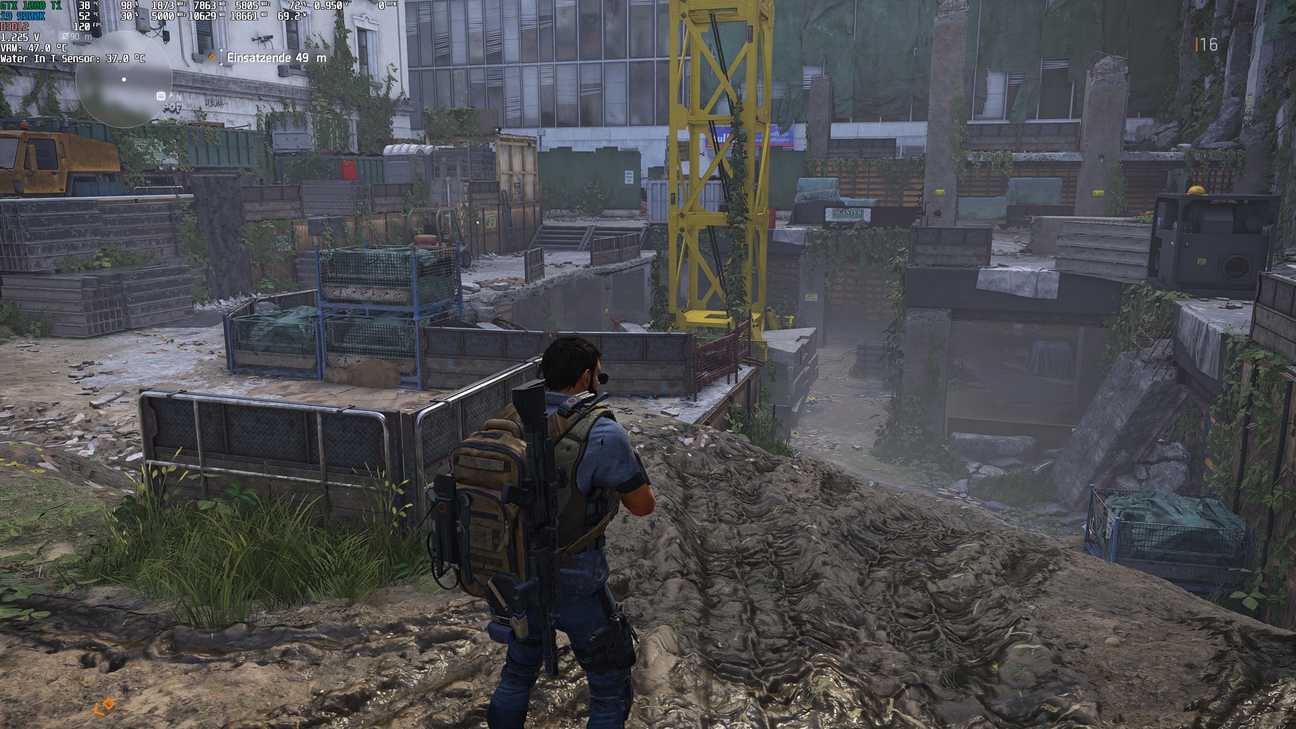

Sieht ein wenig unlogisch aus, was meint ihr? So gut kann die LM auch wieder nicht sein... :D

OZZHI schrieb:
EDIT:
Wie lange muss so ein System eigentlich ausgelüftet werden?
das kommt darauf an wieviel Luft sich so ansammelt. Ich habe es so gemacht bei mir das ich am Testlauf in alle Richtungen das Gehäuse drehe soweit es das AGB Möglich macht das nix auslaufen kann. Da war noch gut Luft vorhanden. Nach ca 10x drehen war nixmehr groß da. Etwas Luft ist vermutlich immer noch da die im Laufe der Zeit raugeht.
Ich persönlich lasse den Test nur mit Überspannungsschalter ohne angeschalteten PC meistens eine Nacht lang laufen und wenn morgens alles trocken ist gehts in den aktiven Betrieb.
@das Foto: die Temperatur ist auch etwas zu niedrig für mein Empfinden. Allerdings ist deine Kart enicht ganz so ein warmes Teil wie eine 2080 Ti und man weis auch nicht wielange du schon gespielt hast beim Foto machen. Das kann auch keiner nachweisen.

Ihr habt schon Recht. Werde sobald ich mehr Zeit habe alles genauer beobachten. Denn auch die Idle Temperatur der Grafikkarte in Windows ist meistens unterhalb der Wassertemperatur, was einfach nicht sein kann. Eines von beiden liegt vermutlich komplett falsch. Im Grunde interessieren mich sowieso nur die Temperatur Werte beim längeren Zocken und je nach dem was im Sommer auf einen zu kommt.
Auf diesem Bild war ich ca. 30min unterwegs und konnte keine Änderung der Wassertemperatur ausmachen. Was vermutlich am sparsamen Betrieb der Karte lag 220W + ein Paar zerquetschte von der CPU scheint gut kühlbar zu sein.
Ja da stimmt was nicht, ich vermute, dass dein Temperatursensor fürs Wasser falsch kalibriert ist, was ist das denn für einer? Normal sind bei LM ~5-7K zum Wasser, bei WLP ~10-15K. Gibt natürlich immer Ausreißer, aber 1K zum Wasser ist schon leicht unrealistisch :daumen:
Reaktionen: Selber
Ich konnte ähnliches beobachten. Ich denke der Chip kann so niedrige Temperaturen nicht genau auslesen. Mit meiner 1080Ti war ich im Idle immer 2-3°C unter Wassertemp. Im Aquaero habe ich der GPU Temp dann ein +2°C Offset eingetragen ;)
Denke es wäre wahrscheinlicher, dass die Sonde im Wasser falsch kalibriert ist. 20-30°C ist jetzt keine seltene Temperatur der Grafikkarte wenn der Rechner gerade hochfährt. Würde wenig Sinn machen dort schon so hohe Messabweichungen vom realen Wert zu haben. Gibts nicht genau dafür Optionen im UEFI um die angeschlossenen Sensoren einzustellen?
Doch, weil es bei so tiefen Temperaturen überhaupt keine Rolle spielt, wie genau der Wert ist. Meine CPU zeigt beim Systemstart auch Temperaturen unter der Raumtemperatur an.
Sowas hatte ich selber noch nie. Immer leicht darüber. Naja, dann sind wir uns wenigstens einig, dass irgendetwas nicht richtig misst. Ist ja kein Beinbruch.
Da sich das Phänomen bei ~40°C normalisiert ist doch schon mal ein gutes Zeichen für eine funktionierende Wasserkühlung. Gibt es eigentlich max. Werte an die man sich halten sollte oder ist es egal, wenn das Wasser Richtung 50°C geht?
